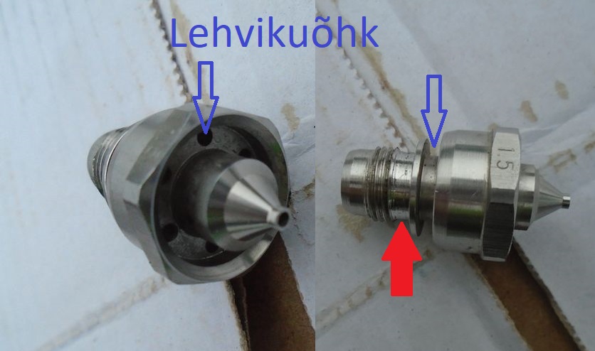

Külamehemõistust ületav probleem Tööriistamarketi värvipüstoliga
Häda selles, et värv (või lahusti, kusega pole proovinud Big Grin ) jookseb vabalt ja süüdimatult ilma päästikule vajutamata püstolist välja, see tähendab pääseb nõelast mööda. Ilmselt on siis viimase puhastamise käigus midagi kaduma läinud Sad
Joonis:
Puudu oleks justkui detail 38, aga see nagu ei puhuks pilli. Loogika ütleb, et punase noolega tähistatud kohas peaks olema mingi seib (rõngas), mis juhib värvi nõela taha ega luba tal lehvikuõhu avadest välja joosta. Eeldades, et joonis on ikka proportsioonis ja loogiline, siis ei saa see olla det 38.
Proovisin noolega näidatud kohta toppida kummi- ja plastrõngaid, aga tolku ei midagi Sad
Käisin Tööriistamarketis ja "survestasin" sealset remondimeest, et ta kõnealuse püstoli lahti võtaks, et saaksin näha, mis seal sees peab olema.
Loo puänt: stendilt konksu otsast võetud püstol oli täpselt samasugune nagu minul, ei olnud seal mingit rõngast, samuti ei suutnud ära tunda detaili 38.
Värv tuleb siiski läbi düüsi ja antud suruõhu hajuti ei peaks kuidagi asja liituma, kuna see nn "puhas pool". Hajuti mõjutab tulemust, sest lehvik ei pruugi ühtlaselt jaotuda, vaid viltu. Ilmselt kas nõel kiilub kinni või ei ulatu düüsi põhja välja. Tööpõhimõte asjal suht lihtne ja igaks juhuks tasuks korralikus valguses vaadata, et düüsi põhi ikka koonuses ja nõela ots ka töödeldud ning vigastusteta.
(24-08-2023, 08:07 AM)Külahull Kirjutas:  ...Tööpõhimõte asjal suht lihtne ja igaks juhuks tasuks korralikus valguses vaadata, et düüsi põhi ikka koonuses ja nõela ots ka töödeldud ning vigastusteta...
Võetud düüs välja, pandud nõel sisse, keeratud ots allapoole, kallatud düüsi lahustit ja... peab! Seda ainuüksi papa Newtoni kaasabil, koostatud püstolil hoiab nõela düüsis vedru.
Lahusti pressib ikka kusagilt sealtkandist, kuhu noole joonistasin, ehk siis värvi/õhuosa piirilt. Tööriistamarketi härra oli üsna hädas, et düüsi lahti keerata, pidi püstoli kruustangide vahele panema. Mina proovisin kruustangide vahel nii kõvasti kinni keerata kui julgesin, aga ei midagi Sad
Sellepärast üldse küsingi, et kõnealune püstol ei ole päris "klassikalise" ehitusega nagu suvaline ehituspoest ostetu või ka odavama otsa Sagola

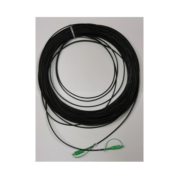

Kasutan siis ka seda teemat ära Smile kas selliste otstega kaablit saab kuidagi pikendada ka? võtsin 90m (pikemaid ei pakutud) aga 10m jääb puudu
Optiline kaabel? Tüki saab vahele "keevitada".
EDIT: Väidetavalt on olemas ka mingeid vahetükke kahe kaabli ühendamiseks :-)
https://www.fastcabling.com/2020/07/30/h...cal-cable/
https://piir.eu/valguskaabli-parandamine...-kontoris/
https://www.yeint.ee/it-multimeedia/arvu...-adapterid

Ehh, ma ju kirjutasin, et nõel peab. Asja illustreerimiseks kohendatud tehasejoonis:
Probleem ongi selles, et paagis olev vedelik (või ka sinna kopsudest puhutud õhk) väljub nõela kõrvalt mööda siniseid teid.

Sellisel juhul on korpuses mõra kuskohast värv sattub õhu poolele. Kui paaki ainet panna ja suruõhk taha lasta nii, düüs eest kinni, siis peaks paagis ka mullitama hakkama. Lihtsam ehk uus püss osta.

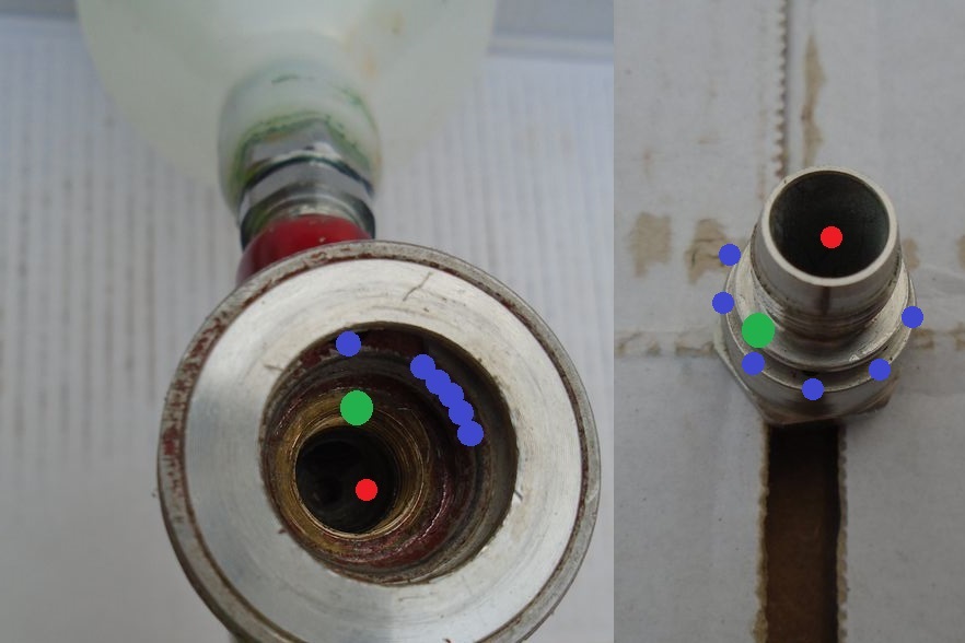

No ei suuda mingit mõra leida Sad Õhk tuleb sinisega märgitud kohtadest, punane on "värvitoru", rohelisega on tähistatud pinnad, mis hoiavad värvi ja õhku lahus. Loogiliselt siis on probleem selles kohas.

Seal nõelal peaks teises otsas vedru olema... Peaks... pole kindel minu omal on igatahes
Ikka on, ilma selleta nõel oma pessa ei lähe.

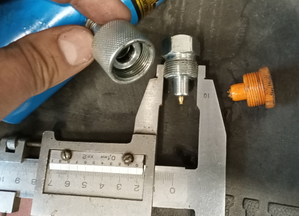

Kuidas sellist hüdraulika liitmikku nimetatakse ja kuskohast saada nn. Emast poolt?
Viimati nägin uues Tallinna riistamarketis sellist liitmikku survepesuri letis vooliku küljes aga oli kahjuks isane pool ja keegi ei teadnud suurt midagi tänu pooleliolevale kolimisele. Hüdroskandis öeldi, et neil nii väikseid asju ei ole.
Liitmikud on kasutuses auto kere venitamise tööriistade komplektis. Soovin sealset käsipumpa kasutada ka väiksema hüdropressraua käitamiseks ja normaalseks ühendamiseks vaja ühte emast poolt juurde.

Väga harva juhtub, et siinselt tarkade klubilt tuleb null vastust.
Igatahes proovisin otsingule veidi teistmoodi lähenda - panin pildi google otsingusse. Selle järgi leidsin veidi parema pildi, mille järgi omakorda õnnestus leida juba pakkumine aliekspressis: https://www.aliexpress.com/item/10050033...18021MOE8J
Tänan tähelepanu eest!

Tuuseldasin ka huvipärast veidi. Ei leidnud säärasele isegi ühtegi ISO vastet. Võimalik, et ei tuuseldanud piisavalt. Enerpac kasutab ligilähedast, aga mitte nii kikkis nipliga.
Oli endal ka sama mure paar aastat tagasi, kui käsihüdrojaamal oli üks emane puudu. Kasutasin seda relva pukside ja sõrmede pressimiseks suurtematel masinatel. Lahenduseks leidsin, et panen kohalikust kaubandusest saadavad 1/4 pioneer(Kõikse tavalisemad kiirliited) tüüpi kiirliited otsa ja asi klaar. Neid kohapealt saada ja kui midagi juhtub saab kiiresti välja vahetada.  Flatface oleks ehk kiirem ja ägedam, aga ei leia niipalju haakimist, et seda vaja oleks. Ja kuna surve all neid eri tarvikuid ei vaheta, siis ei näinud vajadust keeratava kiirühenduse järgi, alati surve maha ja siis vahetama.
