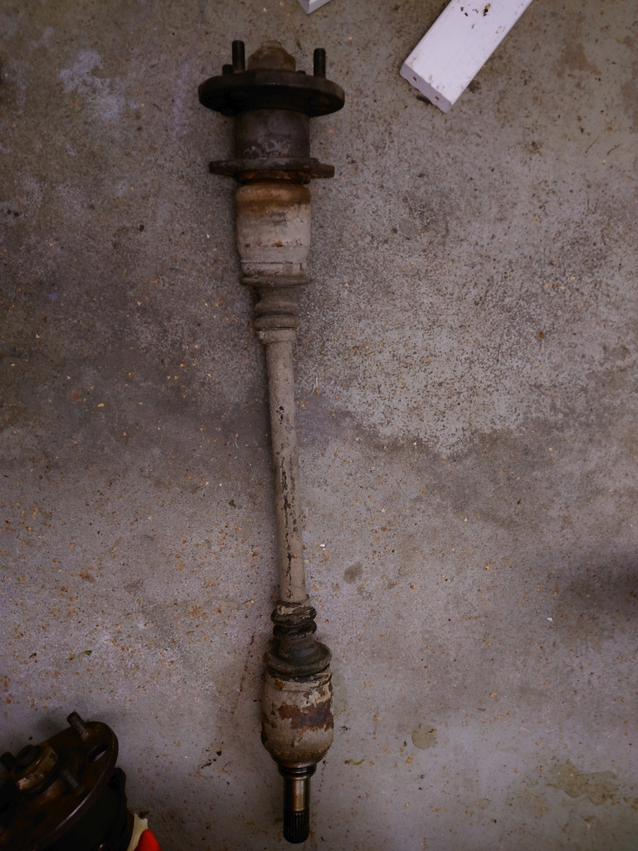

Kas sellist pooltelge on võimalik poolitada kaitsekummide vahetamiseks või kuidas krt neid vahetada saaks? Justnagu on plekist katted liigenditel valtsitud ja stopperid on väljaspool ees, kuhu ligi ei pääse, pärineb Ford Sierra küljest.
https://www.youtube.com/watch?v=9V2qNKyvMWw
https://www.youtube.com/watch?v=dk2WLUB-f2o
Aimu saab. Ise pead välja raalima, mida võib ja mida mitte. Onu seal päris korrektne pole.
(25-09-2023, 23:55 PM)lauril Kirjutas:  Kas sellist pooltelge on võimalik poolitada kaitsekummide vahetamiseks või kuidas krt neid vahetada saaks? Justnagu on plekist katted liigenditel valtsitud ja stopperid on väljaspool ees, kuhu ligi ei pääse, pärineb Ford Sierra küljest.
Pleki serva sai natuke kangutatud siis tuli krae pealt maha, et tagasi kinni jääks ilusti sai mõned keevituspunktid peale lastud.
(26-09-2023, 03:29 AM)Janka Kirjutas:  Aimu saab. Ise pead välja raalima, mida võib ja mida mitte. Onu seal päris korrektne pole.
Tänud, siis hakkame "razvaltsoovavatj" Cool
huvitav kuidas härrad margiesinduses sellele teemale omal ajal lähenesid ... uus komplektne pooltelg või oli mingi "Ford special can opener tool" abiks ja uus plekktopsik pärast peale?
