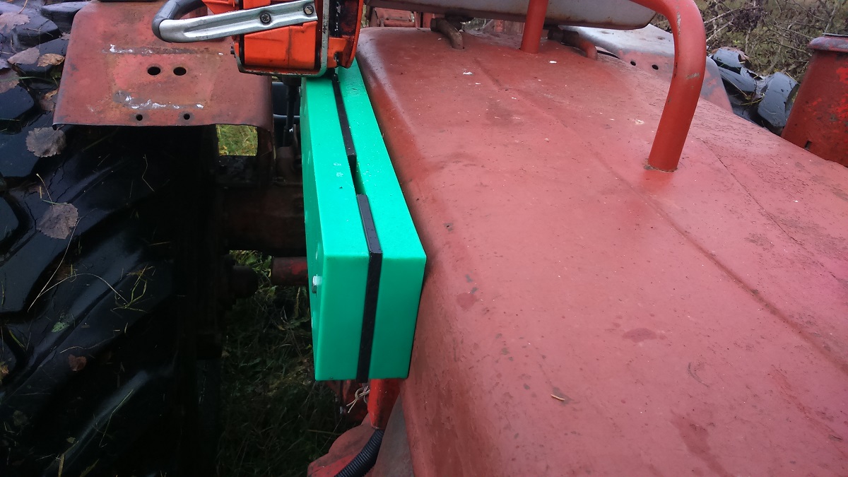

Alati on jant, et saagesid peab hoidma tont teab kuidas. Natuke mõtlemist ja valmis selline plasti jääkidest hoidja.

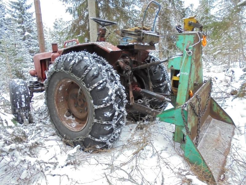

Talvel, kui ratastel ketid peal, siis jant jälle metsaveo kettidega. Seniajani rippusid tagaistme küljes. Eelmine aasta aga oli selline juhus, et ketid ripendasid ja üks haakus rattaketti kinni. Sain õigel ajal jala sidurile ja pääsesin. Jälle veidike mõtlemist ja valmis porilauale korv. Muld kukub võrgu vahelt välja ja asi hea.
Muu kola metsa kandmiseks sai ostetud nelikant plast nõu. Aiste ristikettide peal püsib hästi. Pildistasin küll metsveokettide korvi, aga see nõu ka nurkapidi näha.

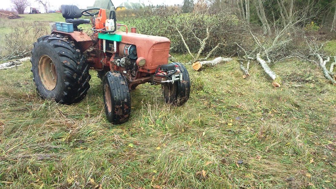

(11-11-2023, 20:41 PM)meli666 Kirjutas:  Metsa nokitsemisega sai vaikselt alustatud. Harkovi 25-el kerge ei ole, aga küll hakkama saab. 1971 toodetud, kohe saab 53 aastat turjale.
Äge pill - tohutu kandepind! Ja ei lõhu kamarat ega kaevu sekundiga Maa sisse kui korraks ratta ringi võtab. Ja muidugi vints! Aga oled mõõtnud, lai ta täna on? Originaal on ~1400.

Põkatsi laius on nende 150-ne ratastega välis servas välis serva 2,07 meetrit. Poritiibu sai kohendatud ringi ja 150-ne veljed viidud nii külgülekande nurga lähedale, et väike näpp ei taha ka enam vahele mahtuda.

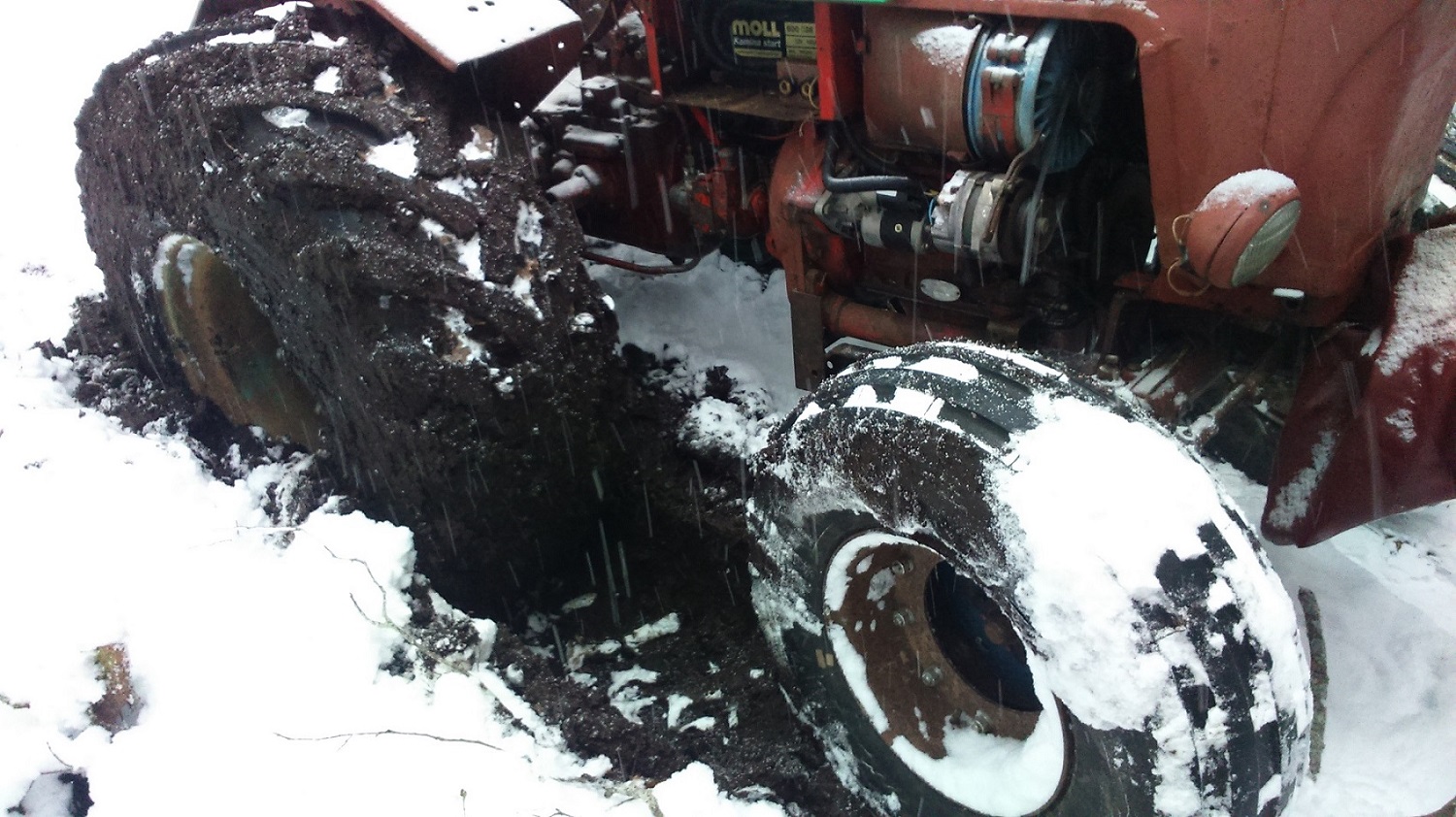

Sai proovitud mädadesse kohtadesse jälgi sõkkuda, et külm paremini näpistaks. Aga vahepeal kadus kandvus ikkagi ära, ei loe ka laiad rattad.

Praeguse -7 kraadiga teed paar tundi tööd jalutad/tallad jalgsi läbi. 24 tunni pärast kannatab sellise Harkovi hõljukiga juba läbi kihutada tühjalt. Ööpäeva pärast on tee valmis.
Kui on väga vesine siis pead ikka nii tallama, et alt mahlad kätte saad. Siis on tallamisest kasu.
Lumesaan tallab küll siledaks aga tekitab pehmele kohale vaiba peale ja ikka külm alla ei lähe. Proovitud.
