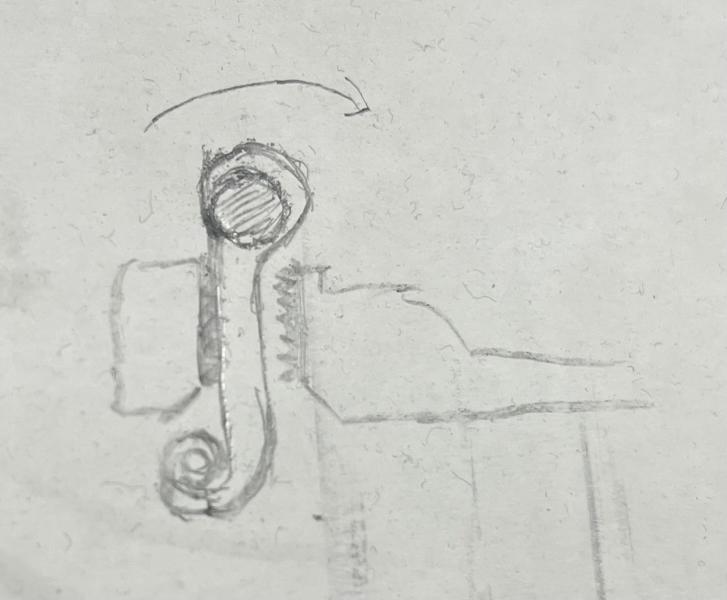

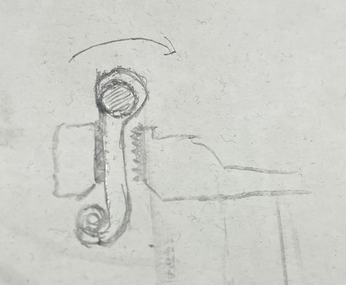

Soovitage nippi, kuidas fikseerida toru kruustangide vahel keermestamise ajaks.
Proovisin eile teha ühe keermestuse 1-1/4 torule ja kruustangi pakid ei hoia kinni, lisaks rikub ära toru kuumtsingitud katte.
(17-10-2023, 10:58 AM)isandpauk Kirjutas:  Soovitage nippi, kuidas fikseerida toru kruustangide vahel keermestamise ajaks.
Osadel kruustangidel on allpool ümarmaterjali pakid eraldi.
puuriõli keerme osale, toru ise kuivaks ja nahkrihmaga või kummiribaga kruustangi vahele või on sein nii õhuke, et litsud kohe toru lapikuks?
EDIT: Juhuks kui aru ei saanud, pisike joonis, alt tuleb vastu kruustange kinni kruttida siis miski kahvliga.
