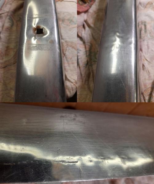

1960-ndate aastate auto roostevabast kaitserauad tahavad ilusaks saada. Tagumisel on ainult tuhm/kriibitud pind. Selle poleerimine? Esimene kaitseraud on eksistentsi jooksul vopsusid saanud,  tekkinud on väikesed mõlgid, kriimustused ja praod. Kuidas selle kõik ilusaks saab?
Do'nt panic
Kummihaamriga ja puuklotsi peal taod?
Pärast lihvid lintlihvija peal sirgeks.
Selliste asjade sirgeks ajamiseks kasutasin GAZ-53 vedru otstes olevatest kummipatjadest välja käiatud ümara otsaga abinõusid. Üks padi all teine pealpool ja andsid kuvaldaga pähe. Kahte meest vaja. Aga Mosse ja muu kola nikkel rauad said suht siledad.
Pikemas perspektiivis pead arvestama, et laseb kunagi nikli lahti selle koha pealt.
Aquila captas non muscas.

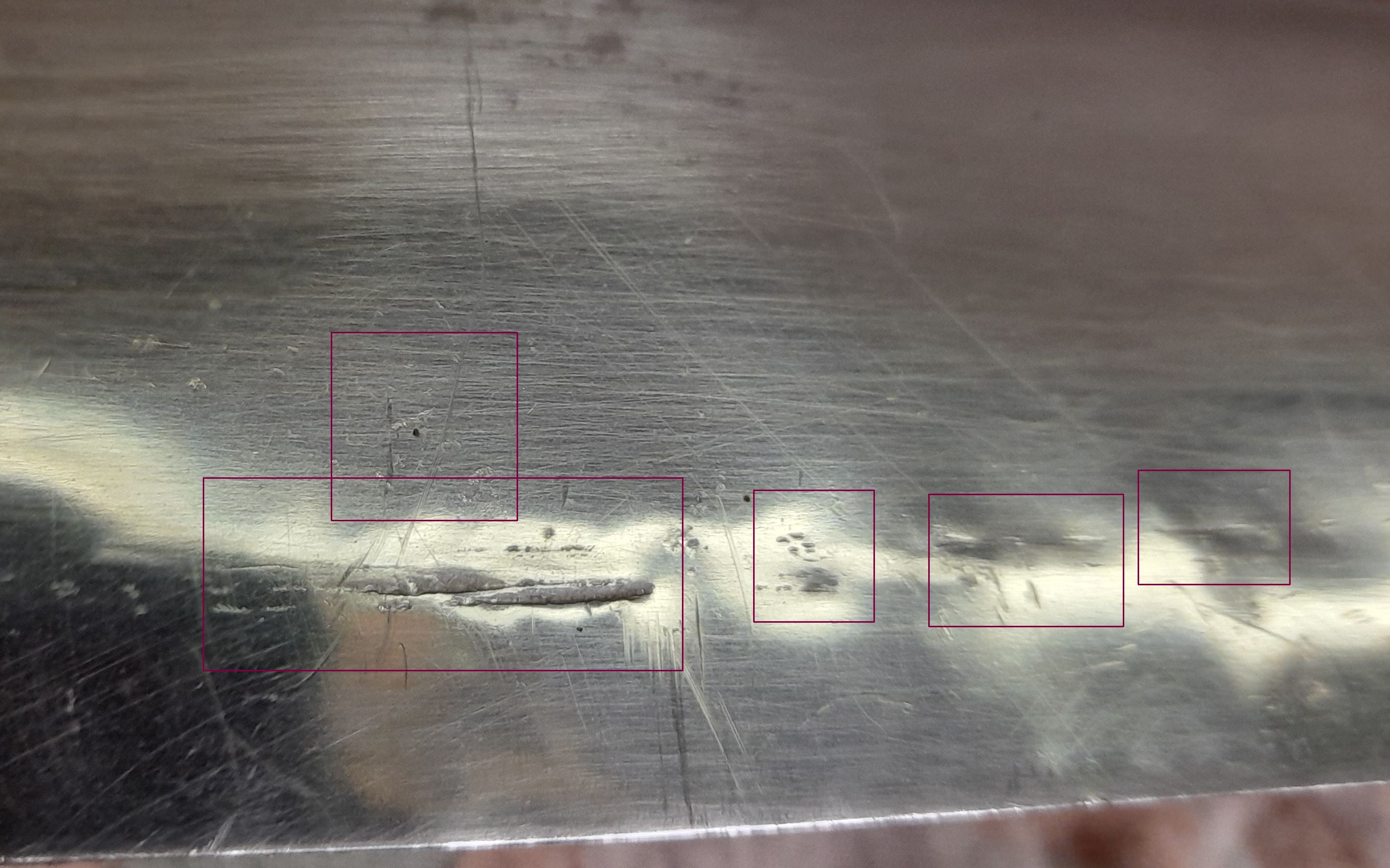

(19-10-2023, 16:36 PM)Daff Kirjutas:  Selliste asjade sirgeks ajamiseks kasutasin GAZ-53 vedru otstes olevatest kummipatjadest välja käiatud ümara otsaga abinõusid. Üks padi all teine pealpool ja andsid kuvaldaga pähe. Kahte meest vaja. Aga Mosse ja muu kola nikkel rauad said suht siledad.
Tundub siiski, et galvaanilist katet pole, roostevaba on läikima nühitud või pole ma asjast aru saanud. Olgu, suured lained saab kahe kummi vahel pekstes välja aga peenemad mõlgikesed ja täkke moodi kohad, pragu? Täis keevitada, käiata, lihvida?
