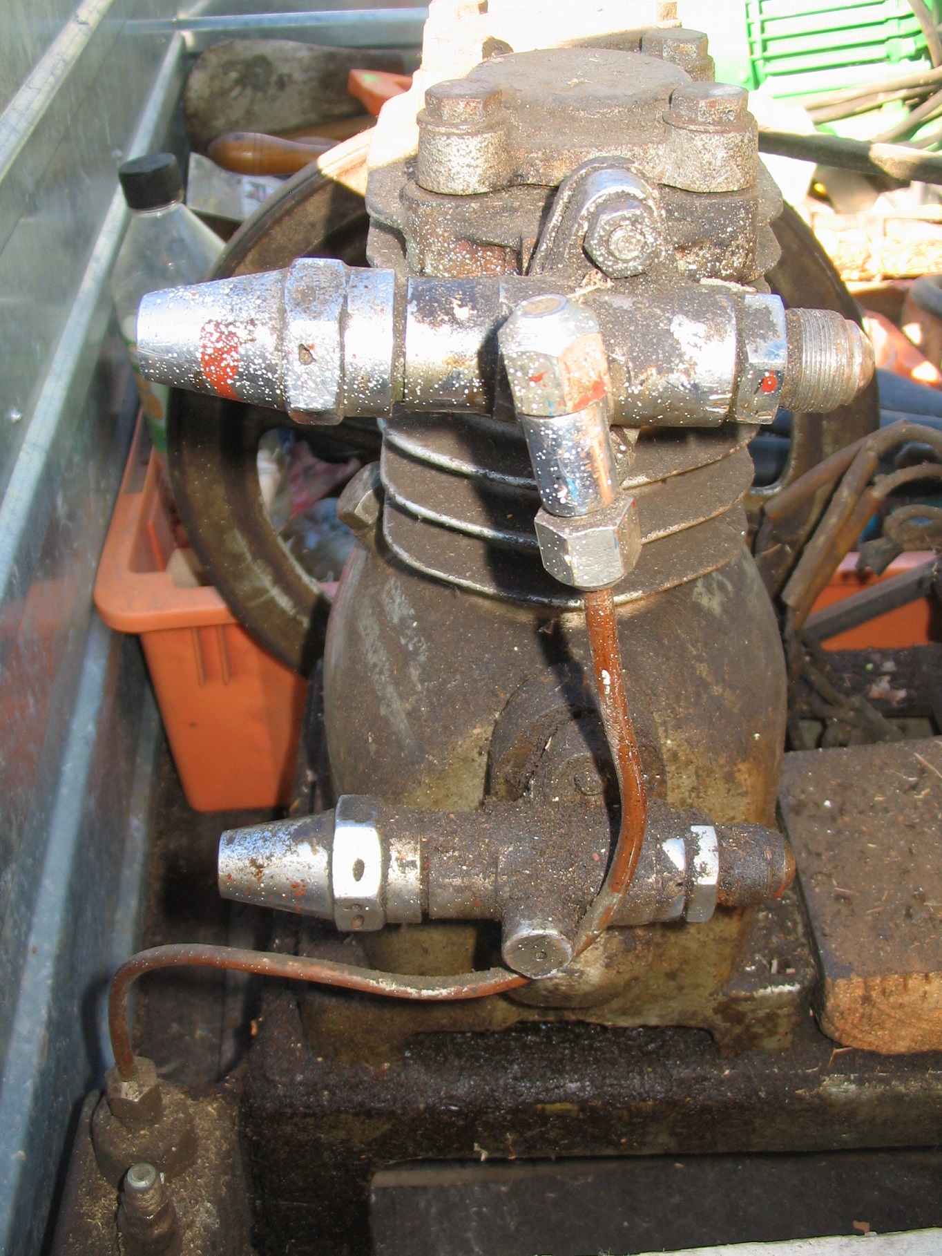

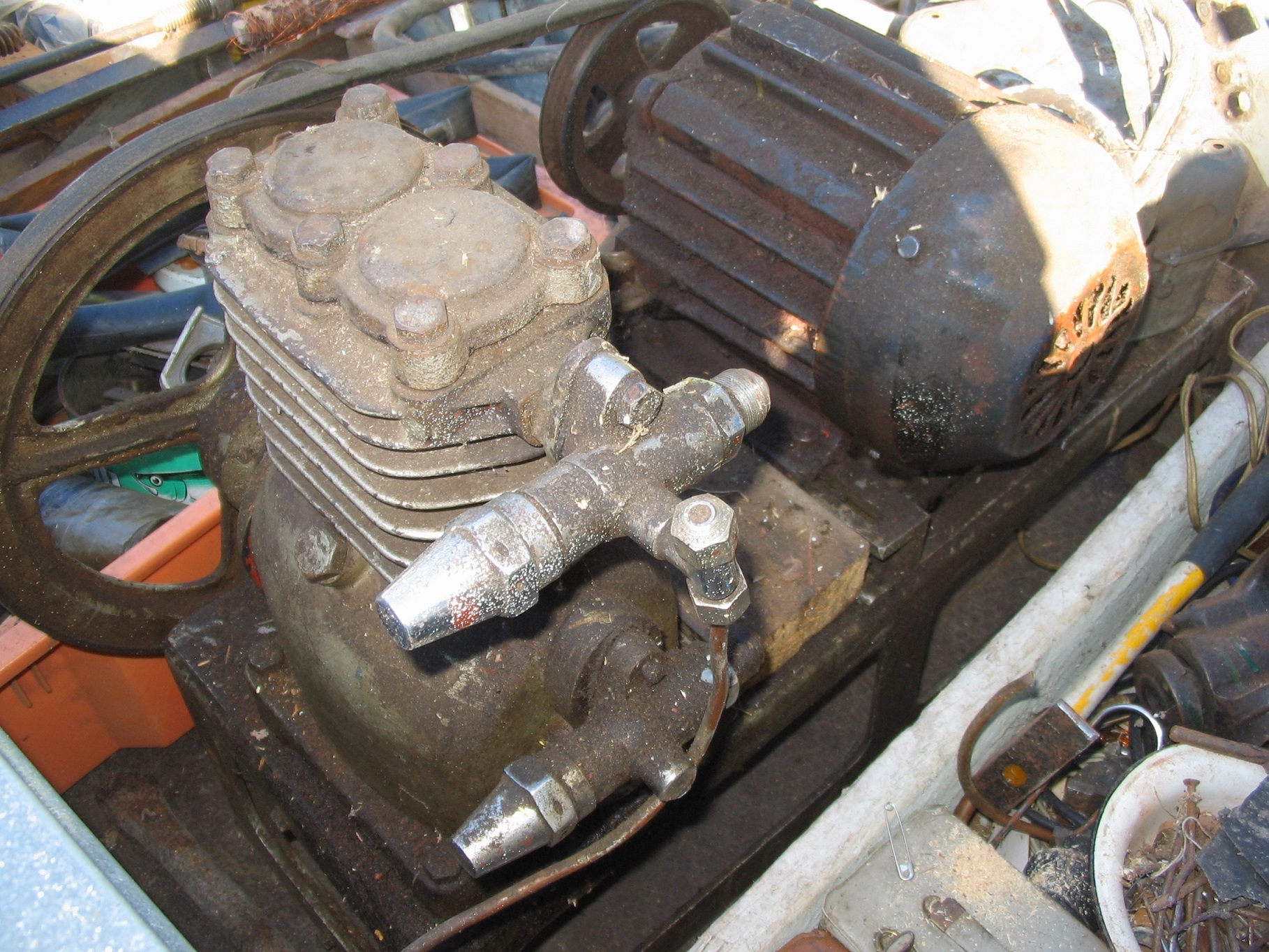

Kas kellelegi tuleb selline kompressor tuttav ette (tootja, mark/mudel, tootlikkus, töörõhk)? Kadunud äiapapa arvates oli tegu kuskilt külmutusseadmelt pärit asjaga, üritan siin aru saada kuidas see töötab. Voolik oli sel ülemise silindri küljes oleva ühenduse küljes, kas samasugune ühendus mis on all karteri küljes võiks eeldada, et ka sealt saaks survet kui kolb silindris allapoole liigub? Kuskohast sellisel asjal üldse õhu sissevool oleks? Kui tehniline pool korras kas tasub sellise asja reanimeerimine end ära? Tänud kaasa mõtlemast!
(02-09-2025, 14:43 PM)Walter Kirjutas:  Kas kellelegi tuleb selline kompressor tuttav ette
иф 56
Tänud vastuse eest! Interneedus annab иф-56 peale sarnaseid, aga natuke erineva konstruktsiooniga (eriti silindripea) variante. Kas võiks tegu olla miskise vana, eelmise mudeliga?
