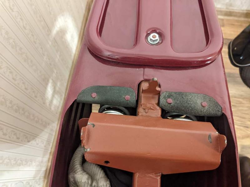

Hüva, nüüd on rumalate küsimuste voor: kataloogi plekkdetailide osa uurides jäi mind painama detail nr. 26. Tõlke järgi võiks eeldada, et tegemist on mingisuguse kummist kattega, aga mulle jääb arusaamatuks nii selle otstarve (mida kuradit see katab) kui see, kuhu see kinnituma peaks. Ehk oskate nõu anda?
[Pilt: 22.jpg]
(18-10-2023, 19:50 PM)suvasass Kirjutas:  Hüva, nüüd on rumalate küsimuste voor: kataloogi plekkdetailide osa uurides jäi mind painama detail nr. 26. Tõlke järgi võiks eeldada, et tegemist on mingisuguse kummist kattega, aga mulle jääb arusaamatuks nii selle otstarve (mida kuradit see katab) kui see, kuhu see kinnituma peaks. Ehk oskate nõu anda?

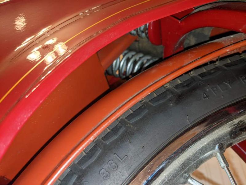

See on lehtkummist lõigatud porikaitse, mis kinnitub tagumise gondli külge - need neli neeti sadula avause tagaosas (nende otsa lihtsalt surutakse läbi kummi tehtud aukude kinni). See lehtkummist porikaitse lamab tagavedrude peal ja ulatub kuni sisemise porilauani. Peaks takistama pori paiskumist vedrudele ja sadulaalusesse panipaika. Kui jõuad niikaugele, siis tuleb mõne taastatud ratta peal olevast kummist teha shabloon ja lõigata uus välja. Kui see on originaalina säilinud, siis kindlasti mitte enem sihtotstarbeliselt kasutatav.
Paar pilti ka, kuigi seda kummi on raske pildistada.
NB - pööra tähelepanu ka Jawa eri detailide värvile. Taastamise üks sagedasemaid vigu on varjatud detailide vävimine punaseks, kuid tegelikult on poritiibade alused ning muud varjatud piirkonnad Jawal teist värvi. Kui ka praegu musta numbri peale ei mõtle, siis hiljem on seda päris vaevaline korda teha. Praegu aga vaid lisajuhis maalrile ning olematud lisakulutused.
(18-10-2023, 20:09 PM)indreksirk Kirjutas:
Nüüd kõlab see tõesti loogiliselt, ma polnud varem gondli esiosa sisemusest kui panipaigast mõelnudki. Ma mõnda aega juurdlesin, mille tarvis on raami küljes (peaaegu) vertikaalteljel kaks kausjat objekti, nüüd mõistan, et tegu on vist käsipumba hoidikuga. Peab ikka ette võtma mõne komplektse ratta külastamise, et saada parem ülevaade, kuna pildid on lõppeks ainult osa tõest.
