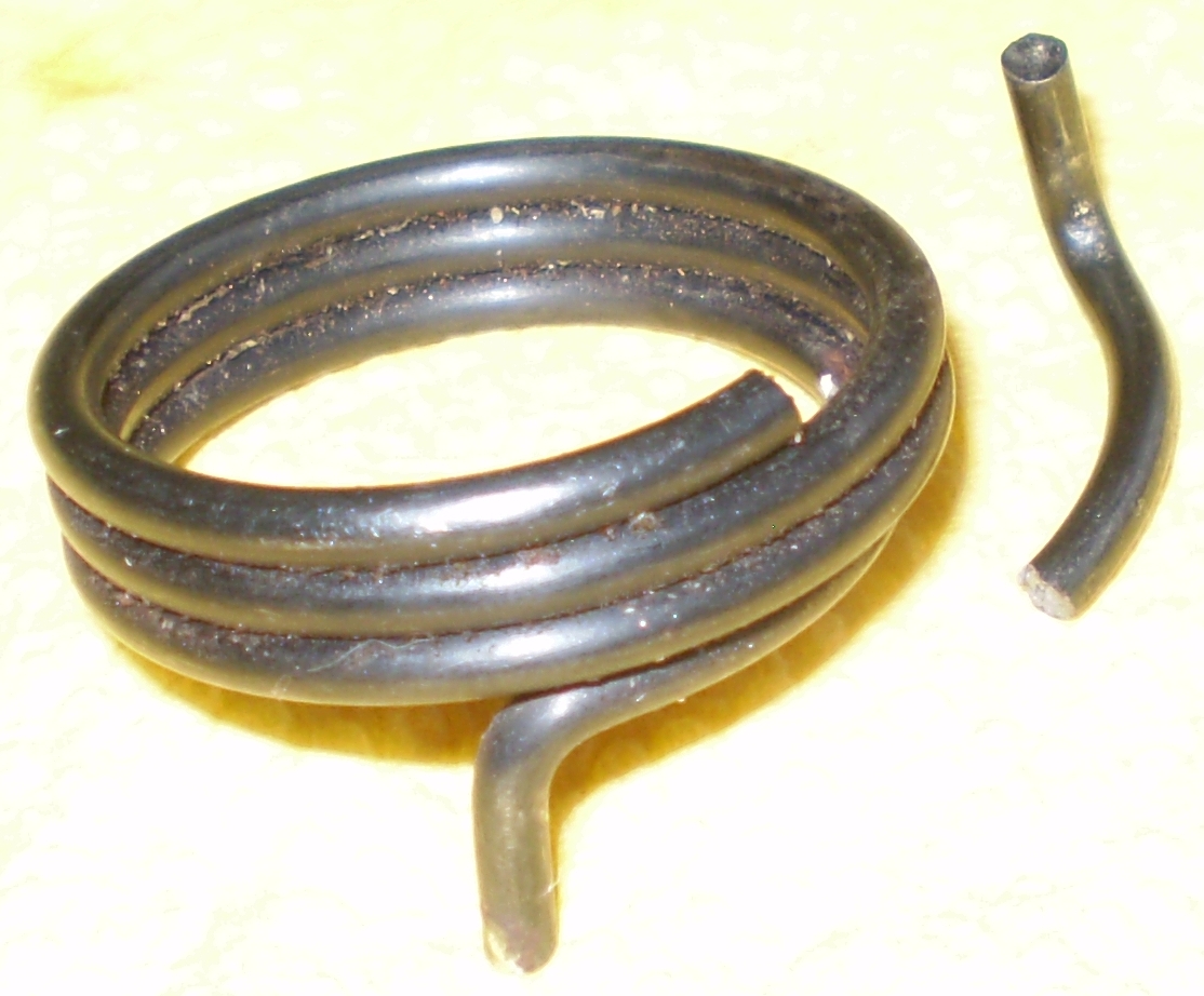

Tere!
Seni igati hästi teeninud puulõhkuja on katki, tööd saab küll teha, kuid juhtkangide tagastusvedrud on murdunud. Aparaat on ostetud Soomest, tootjaks mingi Hiina firma. Vedru sisemõõt 28mm, välismõõt umbes 34mm, materjal 2,7mm, 3 keerdu ja natuke peale. Pildil on parema poole vedru , vasak on ka katki, muidu samasugune, kuid keerud teistpidi.
Kas on võimalik sellist vedru kusagilt Eestist saada? Kas on keegi, kes sellise vedru valmis keeraks? Kas veel mõnel seadmel on sarnane vedru kasutusel?

Tööriistamarketis on erinevaid verusid riiulis. Ehk mõni sobib mida saab sarnaseks väänata.

Kangide tagastus"vedruks" aitab vahel ka tavaline kummilint. Meil toimetab juba aastaid autoapteegist leitud zgutt. Ajutine on nagu tavaliselt igavene.
Sellist vedru saab ka ise teha. Otste keeramiseks on vaja keevituspitsi.

Emake Maa aitab gravitatsiooniga kui kangi vastaspoolele raskus tekitada.
Kuna see õnn jõudis ka minu õnnele, siis jagan vahepeal toimunud arengut. Need vedrud on täitsa saadavalSmile
https://hortulus.ee/toode/kaepideme-vedru-vasakpoolne/
Baseilos ja Stokkeri ka täitsa olemas, ilma ettetellimiseta

Mul hiinakas ja samasuguse vedru lülitasin üldse mängust välja,sest mõned tunnid tööd ja käsi väsinud.
Tegin üle tsentri gaasiamordika peale ringi.
Nüüd aitab lõikelatti suruda kui ka tõsta.
