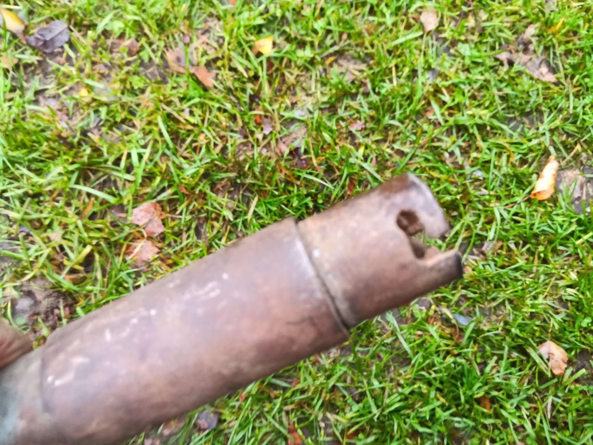

		Keerulisi teid pidi  sattus minu kätte üks huvitav aparaat, mille otstarvet oli algselt isegi raske määrata. Tegemist siis pisikese kahetaktilise mootoriga, mis käib kanderaamiga selga, nagu seljakott. Mootorist väljub painduv võll ja see võiks midagi ringi ajada. Tööorgan puudus. Muidu tundus vigur komplektne ja korralik. Peal mitte mingeid marke ega märke ei olnud, väljaarvatud Amal kiri karburaatoril. Sädet ei olnud ja sädeme otsimise käigus selgus, et tuulekoja all oleval hoorattal on huvitav silt veel huvitavamate kirjadega:

Niipalju siis taustainfot. Hakkasin mootorit lähemalt uurima ja sädet otsima. Üllatavalt hästi tulid kõik koostud lahti, kerget jõudu oli küll vaja hooratta eemaldamiseks, kuid üldiselt kõik lahenes lihtsalt. Süütepooli juures olev süütejuhtme kinnitus oli katki, sellest eile ka kirjutasin natuke. Ajutise lahendusena sai treitud sobiv junn, eks hiljem paistab, kas on originaali mõtet otsida. Kontaktid olid valge oksiidikihiga kaetud, puhastasin, viilisin. Süütepool tundus kuidagi pehme. Kuivatasin seda toas ja siis lakkisin juukselakiga mitu korda. Kondekat katsetada ei oska ja esialgu jätsin selle puutumata. Kui kõik oli kokku laotud, siis selgus, et säde on täitsa olemas. Paugu tegemise isu oli nii suur, et ei viitsinud karburaatorit puhastama hakata - võtsin ta hoopis küljest ära. Lasksin karburaatori flantsist WD40 õli paar surtsu sisse ja tõmbasin ja mootor tegigi 3-4 pauku. Karburaator on Amal, ujukiruumil kiri AMAC. Mul on mõningaid kahtlusi, kas see ikka on originaal karburaator? Kahtlused on tekkinud sellest, et sumbutaja toru ots on karburaatori ujukikambrist 4mm kaugusel. Ei tahaks nagu uskuda, et insener on sellise lahenduse välja mõelnud. Aga no nii on. Gaasi juhtimise hoob on puudu ja piltide pealt ei selgu ka, kus see peaks asuma ja kuidas toimima. Panin gaasitrossile ajutise piiraja ja peale karburaatori, bensiinipaagi ja bensiinikraani puhastamist läks asi umbes kolmandast tõmbest tööle. Natuke peab veel karburaatorit timmima, aga põhimõtteliselt mootor töötab. Nüüd tuleb leiutada tööriistad, mis selle võlli otsas tööd hakkaksid tegema. Esmalt üritan sinna pookida ühe surnud mootoriga trimmeri pisikese reduktori. Võibolla on mootoril pöördeid selle jaoks liiga vähe, eks hiljem paistab. Talv on alles tulekul, aega palju, saab mootorile korralikum välimus antud ja eks siis vaatab. Kui on kellelgi betoonivibraatori tööorganit kasutult seismas, siis olen sellest huvitatud - saaks ka ehk külge pookida. Reaalselt ma selle viguriga muidugi tööd tegema ei hakka, aga no nii demonstratsiooniks võiks ju mõni tööriist olla.
