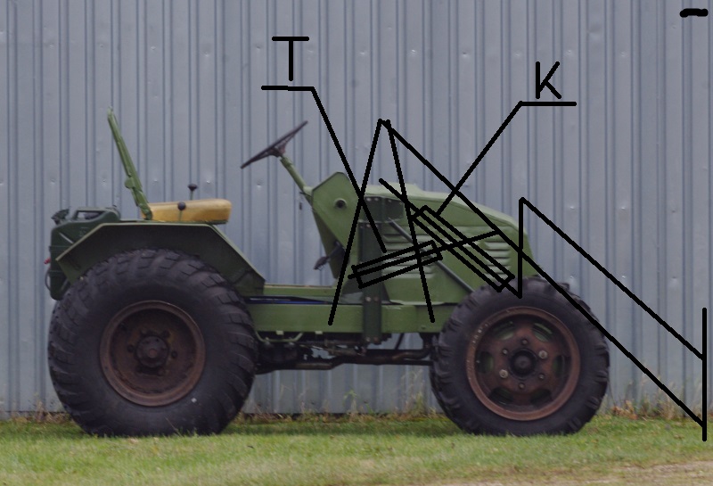

#71
(20-11-2023, 02:19 AM)puravik Kirjutas:  [Pilt: Of6ikRT.jpg]
 See viimane foto sai spets tehtud kaugelt teleobjektiiviga, et saada alus traktori joonisele profiilis.
Kas sellele väga heale ja vajalikule pildile saaks mingi mõõdu lisada? Pakuksin oma nägemuse välja.

Kusjuures see plaan mul alguses oligi, et kopeerida laadur Kubota pealt. Kogusin hulga pilte ja jooniseid juba ka. Plaanisin jäljendada just liigendite asukohti, hüdrosilindrite asukohtasid, käike jne. Aga siis jäi see kuidagi kõrvale. Eks ma pean siiski eelkõige sättima oma plaane vastavalt võimalustele- et mis kujul just raskemat rauda omal olemas on.
(20-11-2023, 14:33 PM)PlyVal64 Kirjutas:   Ehk pane paika küsimus: mida ma VAJAN? Tüüpiline esmane vajadus on tonnine big-bag/kandine vedelikukonteiner haagiselt maha ja viia kuhugile. See tähendab 1100 kilo tõstejõudu 1 meeter kaugeimast esiosa vidinast. Asi millega saavad hakkama alles 2-tonnised eskud ja suured avandid VÕI tagaripu spetstõstukid. Ei ole mitte mingit mõtet ISE tegema hakata kui just praegu müüakse sellise rahaga! Samas mingit kõrgele-kaugele tõstvat asja peab ise tegema, neid ei pakuta.
Ma tegelikult tõstejõu pärast eriti ei muretsegi. Samuti pole mul tegelikult erilist tõstekõrgust vaja. Põhitööd peaks saama olema stiilis et võta kruusahunnikust kruusa ja vii laota teepeale aukudesse.  Ise näen probleemi just hooga otselükates kuhugi kännutaha jäädes et midagi kõveraks ei lähe ning kui pöördsahka lükates laadur külgepidi kõveraks ei läheks. Mul on mõlemaks puhuks juba mõned ideed ka.
(20-11-2023, 18:42 PM)Marko Kirjutas:  Kas sellele väga heale ja vajalikule pildile saaks mingi mõõdu lisada? Pakuksin oma nägemuse välja.
Ma üritan lähipäevil mingisuguse mõõtudega joonise sellejärgi teha ning sinna oma nägemuse laadurist peale panna. Siis saate vaadata, kas ma midagi väga valesti teen.
