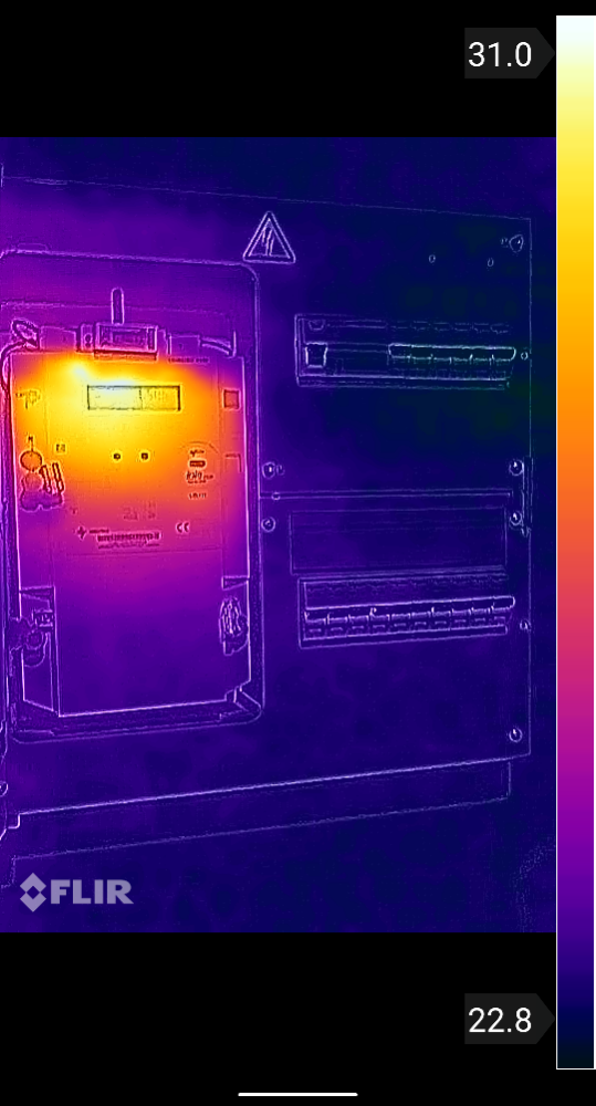

Lisan ka lutifoni-termokaameraga klõpsatud pildi omal korteris asuvast elektrikilbist. Loodan, et ei vaja seletust ja ka lgp. Ksf kass saab pildilt aru, kus kaod tekivad?

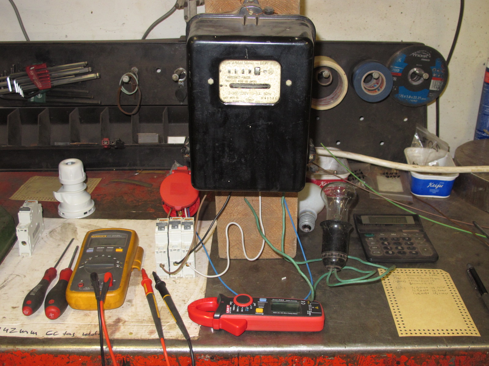

Kes usub Googlit, kes kassi, kes Muhamedi, aga insener usub oma mõõtmistulemusi. Sai väike test püsti pandud oma arvestiga, mis tubli aasta tagasi riiulisse rändas. Pilti kah, et jutt usutavam tunduks:
Toode on СА4У И672М
http://www.tehpostach.kiev.ua/induction-...-i672m.htm
samast lehelt link pasport:
http://www.tehpostach.kiev.ua/pasport/pa...-i672m.pdf
Passist info, et 3f arvesti 5A, seda mudelit võib kasutada otse või läbi voolutrafode. Kasutusiga, lubatav täpsus, omatarve kahandasid optimismi juba eos ja selgus, et vägagi põhjendatult.
Erinevaid katseid sai tehtud, kuna voolutrafod juba utiilis, siis ühendasin otse. Ei tohiks asja oluliselt muuta, voolutrafod võiksid anda panuse suurema ebatäpsuse suunal.
Esialgu 25W nimivõimsusega hõõglamp ketast liikuma ei võtnud mistahes faasi koormates. 100W pani juba pöörlema. Hiljem selgus, et küljele koputades hakkas ka 25W peale käima ja vahel tahtis ka 100W füüsilist ergutust.
Koormuseta mõõtsin ampertangidega I1=0,020A; I2=0,018A; I3=0,019A, mis teeb kokku 13W tarbimist tühijooksul. Ilma et ketas pöörleks.
Aga vahel pöörles koormuseta ka niisama, keskmiselt 300 sekundiga tegi tiiru ja 450 tiiru teeb 1kWh. Kui õigesti rehkendan, siis sedasi 0,64kWh ööpäevas. Nii 3 faasiga kui ka ühe kindla faasiga. Pikantne on asjaolu, et kui toitest on peal ainult teine kindel faas, käib ketas vastassuunas. Kolmas faas üksinda asju ei liigutanud.
Võin veel jätkata, aga mis sest serveriruumist ikka raisata.
Kokkuvõte - mistahes toimingut ülalkirjeldatud seadmega mõõtmiseks nimetada on tublisti ülepaisutatud...
Aga järgmised katsed teeme mõnes boksis (kuhu lihtsalt ligi saab) veel toimetava arvestiga, ampertangid ja IR kaamera.
