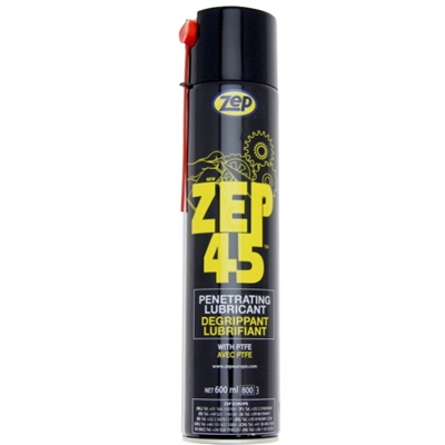

Kallid sõbrad... !!! Endiselt söandan soovitada....!!!!!
[Pilt: ZEP017401.jpg]
...kõlbab puhastuseks, määrimiseks, kuumas, külmas, vee all ja sita sees... võib-olla veel kusagil kuhu seni sattunud pole...
Purk maksab, aga kulu maruvähene... Ime lausa, et pood senini pankrotti põle läind....
loll on loll olla.
