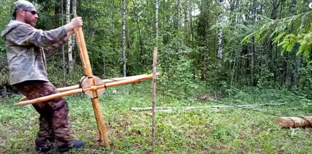

Kui me ükskord oleme "täisrohelised". https://www.youtube.com/watch?v=91kOxigj0lY
Pole vaja ei russi, atv-d ega isegi elektrikat. See viimane ju ka mitteroheline. Käsivints.
