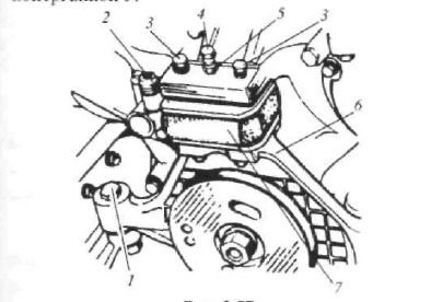

Ilmselt peetakse silmas seibida all detaili nr 3 ehk 240-1001017 ehk siis peile.
See siiski ei lahenda seda, kui padja enda terasplaadid on märgatavalt õhemad tehtud kui tehase originaalid.

Selle padja reguleerimise metoodika on päris huvitav kohe kui mõtlema hakata...
Minule õpetati seda nii, et lased poolraami poldid ja plaati vahekastile kinnitavad poldid lahti.
Pistad kummalegi poole vahekasti ja plaadi vahele1mm plekiribad.
Keerad poolraami poldid õrnalt ligi et plekiribad kinni jäävad.
Sätid mootori esiotsa alla paraja kõrgusega asjad, et pilu vaheplaadi ja sidurikoja vahel oleks üleval ja all võrdne.
Võtad plekid vahelt ja tõmbad poolraamid ning vaheplaadi kinni.
Nüüd sätid eest padja ja selle kronsteini nii paika, et padi läheb ühe käe jõul vahele ja siis kõik poldid kinni.
Niimoodi on garanteeritud, et sidurivõlli ja väntvõlli teljed ühtivad ning korvi nuute ei kulutata ära.
See kehtib muidugi juhul, kui sidurikoja ja ploki liitepinnad sirged on.
Mootori plaadi otsa rippuma jätad siis see on elastne ja esiots vajub alla umbes 6mm.
Kuskil kirjanduses käsitleti ka kaaluga reguleerimist mis toetab mootorit eest karteri poolkaare poltidelt ja see on mootori esiotsa kaal mis tuleb tasakaalustada ning siis lehtedega sättida.
Mul aga sellist kaalu pole ja olen plekke kasutanud.

Peilide kasutamise kohta ja mootori padja reguleerimise kohta D-240 mootoril on olemas järgnev tekst:

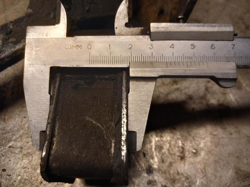

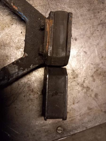

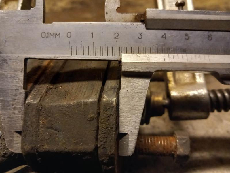

Nüüd siis elusnäited, milline näeb välja originaal D-240 mootori padi?
Pildil on üleval 30a vana ja kulunud tehase originaal padi, alumine on 5eur mida müüakse igas hästi varustatud traktori osade poes.
Mis on siis erinev? Nagu eelpool öeldud on metall plaadi paksus oluliselt jämedam tehase padjal. Rääkimata,et keermestatud aukude osa on pikem.
Järelturu padi on oluliselt õhem ja samuti keermete osa on väga lühike.
Seega kui sa tahad kasutada õhemat patja pead, teoreetiliselt seda kompenseerima peilidega,et saavutada soovitud kõrgus.Samas läheb asi sellise padjaga ning terve virna peilidega väga porniks ära. Tehase padja müüs veel 2023a Türi Bel-Est http://www.belest.ee/
Need, mida võib e-poest ja mõnest muust traktori osade poest saada on tõenäoliselt kõik järelturu tooted.
