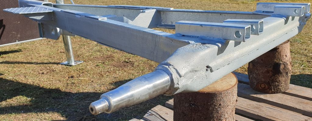

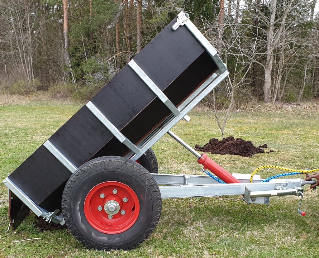

Jagan ühe meiekandimehe isetehtud haagise pilte. Äkki saab ideed. Veetakse seda T-25-ga ja tegemisel ei optimeeritud midagi. Tühikaalu praegu ei tea, umbes 400 kilo.
Alguses oli säärane jäänus:
Sellest sai mõte:
Mis vähehaaval hakkas kuju võtma:
Otsesed suuremad kulud olid: "... vist oli nii, et lõigatud nelikantorud 200+haavliprits + tsink 230..." Ma julgen pakkuda, et nipet-näpet hüdraulika, rehvid, laagrid ja mõni pott värvi tegid vähemalt teist sama palju. Kodanik ehitas ikka mõnuga nii pool aastatSmile
Igatahes sellisena seda praegu pruugitakse:
Vineerid kasti moodustamiseks kinnituvad praegu kruvidega. Paigaldus-eemaldus ei ole suur töö. Kasti maht on üks kuupmeeter ja metsaseades kaks.
Ma olen ametlikult kade.
Oskab keegi koju ajada, mille sild see olla võiks?
EDIT: Saabus ka teine kinnitus, et raam pärineb "väikese püti" alt. Kui teemalgataja soovib, siis pidi ühes rauahunnikus säärane raam vedelemaSmile Saan kontakti anda.

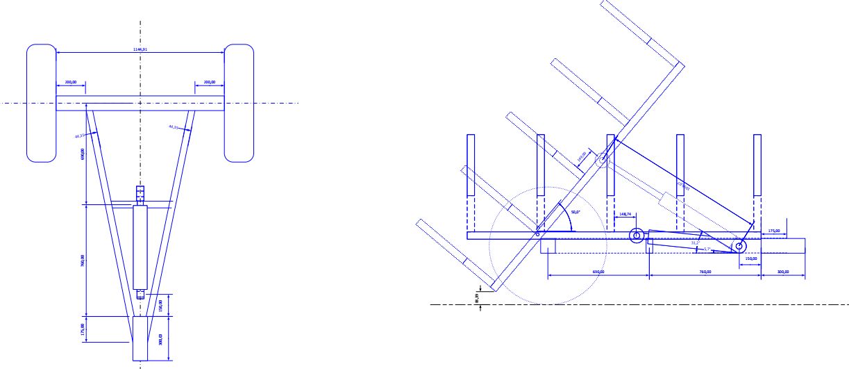

Daff räägib sellest joonisest:
https://fermer.ru/files/styles/attachmen...k=eoGrXtBT
[Pilt: Screenshot_20240224_173105_Chrome.jpg]

Kas ehk viitsid lähemalt selgitada, et mis selle lahenduse juures nii head on? Kui ma seda vaatan, siis näen, et hoovad töötavad üsna sirgnurga läheduses. See tähendab kordades suuremaid koormusi pöördtelgetele ja peaks hoiduma pigem. Niimoodi saab jah olemasoleva silindri ära kasutada, aga kas see alati ikka kõlbab vabanduseks?
Pealegi on näidisel kõhu all palju kasutamata ruumi, kus saaks silindrile oluliselt parema asendi leida.
