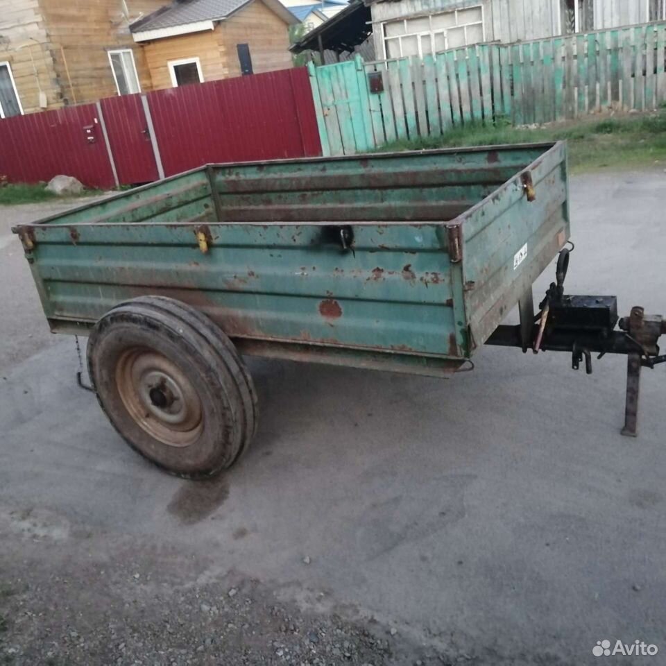

Et asi mersuniiduki teemaks ei muutuks, siis pakuti ühte väga viisakat valmis käru vägagi viisaka hinnaga, kuid paraku ostmiseni jõudis keegi teine minust kiiremini.
Nüüd sai õuele toodud tz käru, mille kallutamise osa on juba keegi ratsinud - kasti pöördetelg on ülespoole toodud ja sellega veidi kallutusnurka juurde saadud. Kahjuks on tehtud käteesaadavast materjalist ja väheke, viisakalt öeldes, üle jala. Mulle tundub hetkel, et miinimumprogramm on teha see rats korralikuks, maksimum on teha teisiti ringi ja saada veel kallutusnurka juurde.
Nüüd küsimus kogenumatele - aidake mind minu lünklikus füüsikas. Kui ma viin käru kallutamise telje tagasillast tahapoole, siis mis saab jõududega kasti kallutamisel? Kui kallutussilinder jääb sillast ettepoole, siis ju ei tohiks tiislile märkimisväärset tõstejõudu tekkida kallutamisel? Minu loogika ütleb, et kasti ja koorma kaal jagunevad kahele "hingele" ja tõstesilindrile ja tõstejõud tiisli otsale tekib hetkel, mil kasti pluss koorma massikese liiguvad tahapoole silda, mis võiks esialgsel hinnangul tekkida ainult siis, kui koorem üldse maha ei taha joosta (näiteks on kasti külge jäätunud vms). Minu jaoks oluline, sest pisijapsi aisad asendit ei hoia.
Meeldetuletuseks - käru (mitte konkreetne eksemplar) näeb välja selline: https://20.img.avito.st/image/1/1.t7AUs7...txX29qw9wk

Mis tehtud on - originaalis on kastil all "kanajalad", mis võimaldavad kastil ümber käru silla pöörduda. Neid kohti on lihtsalt vahejupi ja sillatala jäljendava torutükiga ülespoole viidud jämedalt 10-15cm. Kuna õige mõõduga toru pole olnud, on vähe peenem toru pandud. Originaalsed "hingede" vastused on ka ära kaotatud ja sinna mingid lattrauast asjad asemele väänatud. Tulemuseks on kast kõrgemal ja saab vähe suurema nurga alla kallutada, enne kui kasti serv maani jõuab. Kõrvalnähtusena on kast veidi ettepoole kaldu, sest kasti esiotsa tuge ei ole pikendatud (ja otseselt vaja pole ka, lihtsalt silinder peab tõste alguses rakendama vähe suuremat jõudu horisontaalse kastuga võrreldes).
Mina tahaKS jätta kasti oma originaalsete toetuspunktide peale "kast all" asendis seisma, keevitada silla külge pikendused ja nende otsa kasti hinged. Kasti alla ilmselt täiendav tugi, kuhu külge hinged lähevad. Pikkused vajavad arvutamist. Tõstesilindri asukoht võib vajada korrigeerimist või peab silinder ise pikema käiguga või jämedam olema, see vajab arvutamist.

(11-04-2024, 10:27 AM)Mahno Kirjutas:  Meeldetuletuseks - käru (mitte konkreetne eksemplar) näeb välja selline: https://20.img.avito.st/image/1/1.t7AUs7...txX29qw9wk
Vektorite liitmine raskuskeskme leidmiseks. Mingitlaadi negatiivne surve tiisi otsas võib tekkida väga hetkeliselt laadungi viimasel kastist lahkumise hetkel, muul ajal mitte. Kui vaadata üldismealt, siis on 1-teljelistel kallurhaagistel sild geomeetrilisets keskpunktist oluliselt tagapool, traktorihaagistel nagu pildil, kohe väga palju kaugemal, sest trakatsitel ja muudel liikurmasinatel on lubatud haakeseadme koormused hoopis teised kui 50-millise kuulliigendiga sõidukitel. Pigem ongi nad projekteeritud veosillale koormust andma.
Et nüüd kogu komplekti raskuskese läheks sillast tahapoole, pean kas kasti täitsa püsti saama või olema koroem kasti tagaservas ehk vale koormamine. Juriidilises keeles tähendav see seda et tavalised 1-2teljelised on kesktelghaagised, kus teljed on haagise masskeskme lähedal ja täiskootmatuna ka (tühjana igal juhul) on veopeale mõjub jõud kuni 10% täismassist. Need sisi O-kategooria haagsied. Sestap on ka vanad imekallur-kärud kadundu Wink A'la Zili kallurhaagis jms, mis on täna maal trakatsite taga kastutuses.
Traktorihaagis on R-kategooria ja seal on teised jutud
