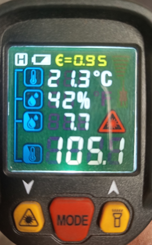

Lisan veel ekraanilasu ühest alist tellitud termomeetrist, mis aitaks probleemi olemusse tungida.
Tulistasin sellega oma bullerjani ja näitab tulemuseks, et:
ruumis on õhutemperatuur 21,3 kraadi
suhteline õhuniiskus 42%
kastepunkt selle õhutemperatuuri ja suhtelise õhuniiskuse juures on 7,7 kraadi, mis on siis see nö. seina temperatuur, mille puhul õhuniiskus sellele kondenseeruma hakkab.
Lõpuks näitab ka üle 100 bullerjani pinnatemperatuuri.
