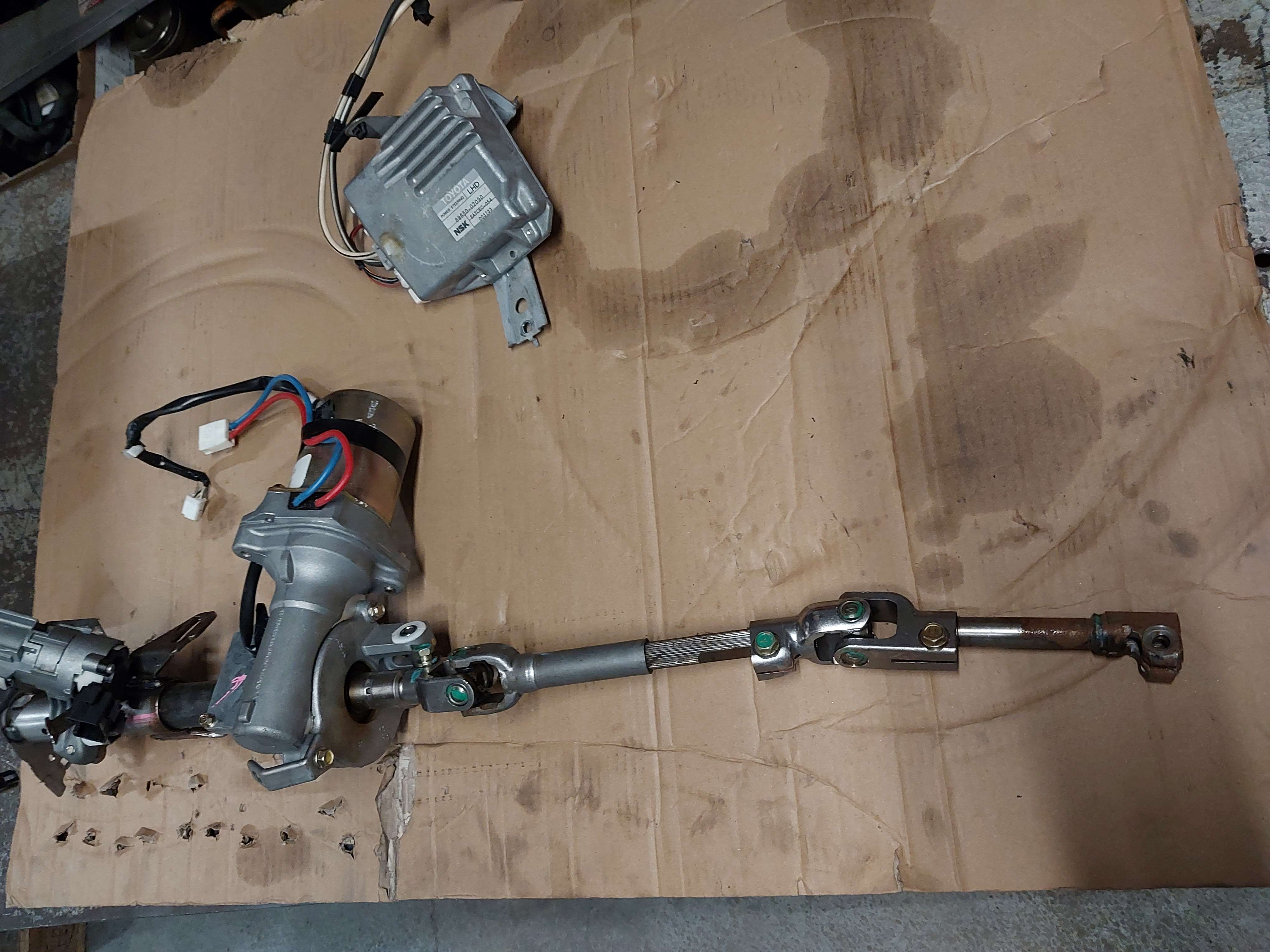

Kahjuks sai koju toodud hetkel üks põlvkond vanema Corolla (E120) roolisammas+kontrollblokk, kohe ei kontrollinud ka, et see on eelmainitutest erinev, just elektri osa.
Mehhaanika osa ümbertegemine läks suht valutult.
Aga see nii lihtsalt tööle ei hakka, hetkel üldse mitte. Õnneks on nende roolisammaste ja võimenditega see lugu, et mehhaaniliselt rool töötab samamoodi nagu enne.
Veetud sai "+" klemmile 1(A) läbi 50A kaitsme, "-" keresse klemmilt 2(A), süütelukult juhe läbi 10A kaitsme klemmile 5(B).
EMPS (electric motor power steering) mootor ja torque sensor on oma pistikutega, bolt-on.

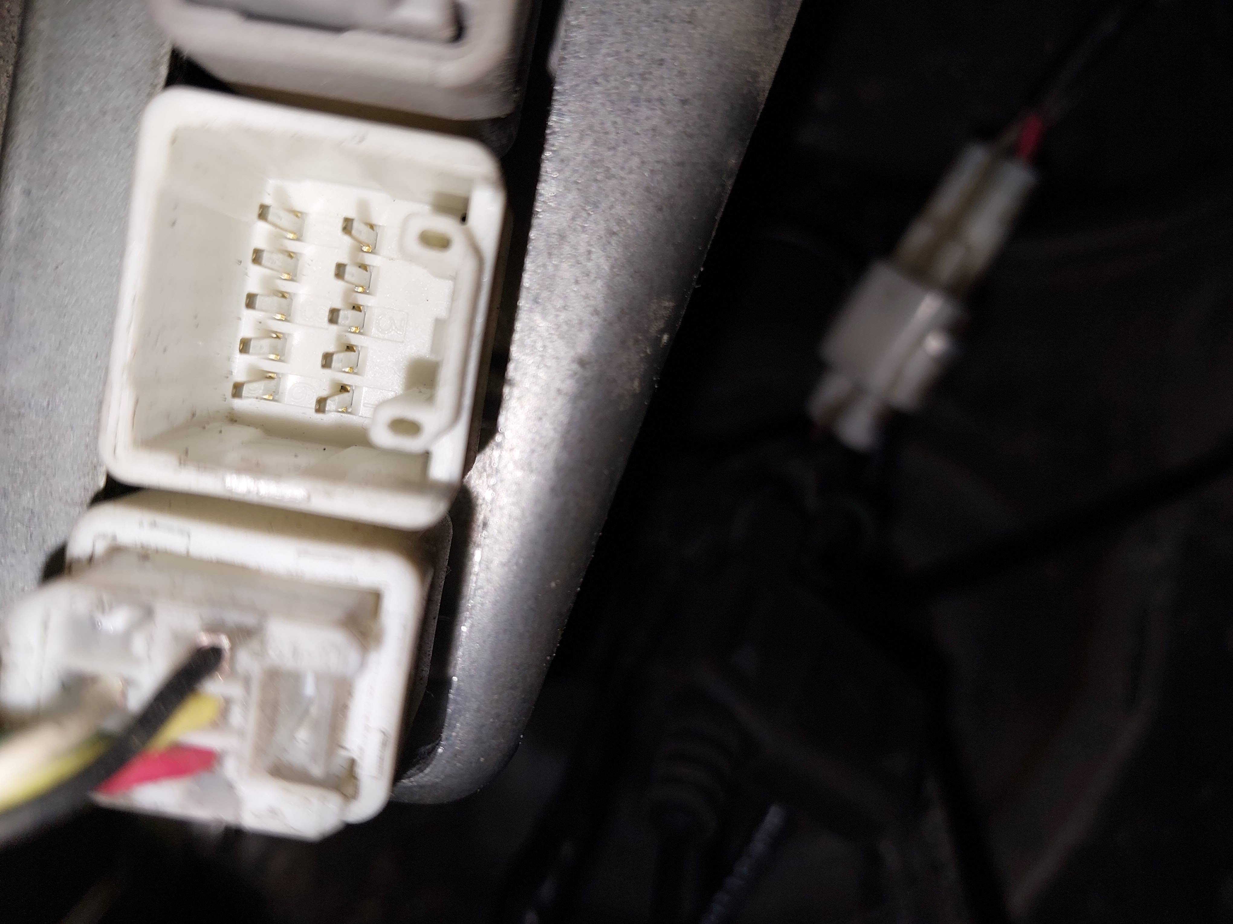

Mõned pildid paigaldusest, elektriskeemist, kontrollblokist (89650-02090):

Täpsustan muidugi nüüd seda, et Jimny on manuaalkastiga ja ABS-ita versioon. ABS-iga Jimnyl tuleb kiiruse signaal parema tagaratta ABS-i andurist. Ei tuvastanud skeemist, kuskohast tuleb ta ilma ABS-ita versioonil. Samas elektriskeem näitab kiiruseandurit, õiget värvi kollast juhet ajusse õigesse pistikusse minemas.
Äkki seal see "kala" ongi. Äkki polegi signaali, proovisin nii paigal seistes kui ka sõites, ca 40km/h ümber töökoja.
Ausalt õeldes jooksis mul mingi hetk juhe ka juba kokku, et mida ja kust veel kontrollida. Eks ma saan siit nüüd kõrvaltvaatajate mõtteid. Teinekord ei pea spets olemagi, et viga märgata...
EMP mootor ise töötab kui EMP mootori pistikusse otse vool anda, võtsin mootori roolisambast selle kontrolliks ka eraldi maha.
Mõõtsin ära ka paigal seistes, süüde sees EMP mootori pistikusse minevad pinged (pistikud moodulisse ühendatud, nö sõiduvalmis asend), peaks olema ühele poole keerates alla 1V, teisele 11...14V, minul on mõlemale poole pöörates ca 9V mõlemal otsal. Torque sensori pistikust ei saanud hetkel mõõta, peab mingi peenema mõõteotsiku selle jaoks tekitama.
