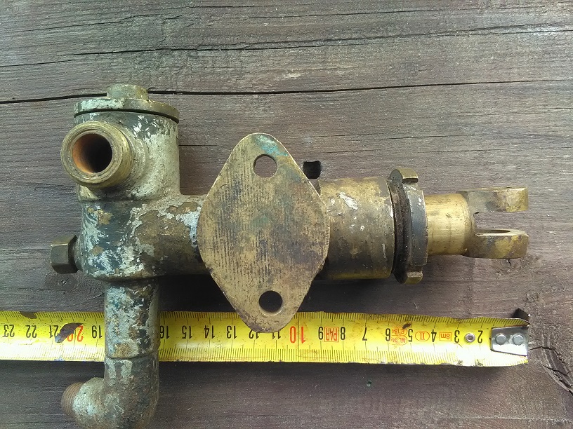

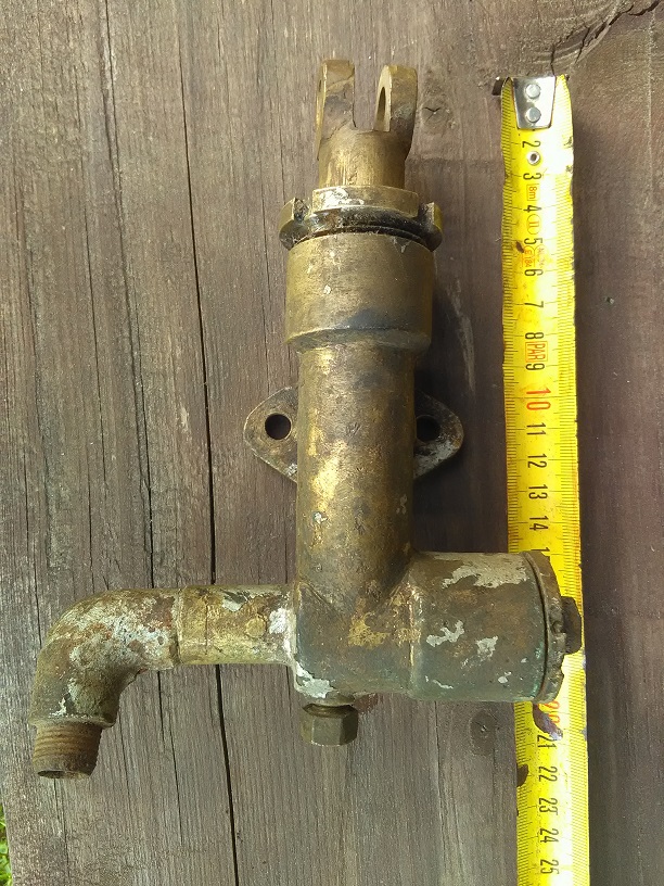

Ostan vanale statsionaarmootori jahutussüsteemile väiksema kolb-pumba , või vahetan selle vastu, mis on pildil. Pildil olev pump on liiga suur, ei mahu ära. Kinnitus võib olla teistsugune, see ei ole probleem.
