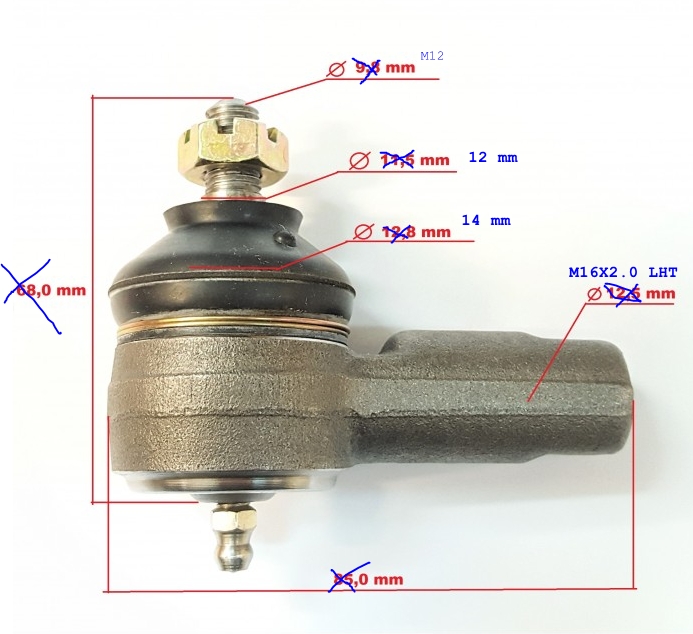

Saab, kõike saab teha aga kas on mõtet sellel keberniidil. Vaja oleks ju uut munakat, mille vars kõver. Selliste näitajatega rooliotsa, mis sobiks pole leidnud, peab hakkama kõiki ümber tegema, lihtsam oleks koos varrastega vahetada välja mõne auto pealt, ainult koonus peaks sobima.
Edit: koonuse tõusunurka ei oska mõõta, enamasti pole seda andmetes ka näidatud, mõnel olen näinud 1/10, rohkematel 1/8.
nt https://www.autovaruosadonline.ee/spares...16X2.0+LHT

Mutrikeere pole ju oluline, koonus ja vasakpoolne sisekeere peavad õiged olema nagu eelmisele pildile parandasin aga pole sellist leidnud. Kogu internet on muidugi veel läbi kammimata ...
Sellest 5 hj võimsama pilt aga välimus ja kirjeldus klapivad mu omaga http://ee.yantailansu.com/tractor/farm-t...actor.html
Eks mutri keere sõltub ka natuke koonuse mõõtudest. Pilt kahjuks näitab ainult põkat, ei muhvigi rooliotsa kujust.

Rooliotsa kuju on nagu eespool 282 postituses pildil, ainult mõõdud ei klapi, need joonistasin sinisega peale. Koonuse poolest leiaks aga siis on see rooliotsa toru väga peenike, kardan, et sellise uue varda, eriti selle juhtvarda, mis roolikarbi juurest silla juurde läheb, murrab trakal puruks kui juba munaka ja koonuse vahelt kõveraks väänas rooliga võimeldes.
12 koonuse puhul on paremal juhul sisekeere M14 (Nissan), M16x2 LHT ehk vasakpoolse sisekeermega on koonused 13 (Opel) või suuremad ... Aga mul sihuke väärakas mõõt. Kunagi aastaid tagasi kaklesin siduri survelaagriga, mis oli ka täiesti tundmatus mõõdus, sai ümber ehitatud saadavale mõõdule ja rohkem pole vaja olnud vahetada Toungue
Mina võtaks mõne odavama määritava rooliotsa. Roolilati poolsesse otsa teeks hülsi et sobiks külge keerata ja käändmiku poolse koonusele puuriks augu parajaks. Kui ta seal koonuses ideaalselt kinni ei istu - pole hullu. Väike keevituse punkt või keermeliim hoiab kinni küll.

ma tegelikult olengi sarnast teed minemas - plaan järgmine: õige koonusega rooliotsad (ei maksa tegelikult midagi, 5-15€ tk, nt Japko 111162R) ja varda ja rooliotsa vahele üleminek, vardad sellevõrra lühemaks. Ehk treialile tuleb kordades rohkem plekkida.
Odavam tuleks jätta vardad samaks, võtta M16 sisekeermega rooliotsad 13 mm koonusega (nt febi-bilstein-05200) ja leida koonushõõrits, et käsikiimlusega 1mm võrra suuremaks koonusavad saada.

1. neid koonuseid ja rooliotsi on sel trakal tk 4, st paralleelvarda otstes ja samad ka selle nn juhtvarda (roolikarbi juurest silla juurde) otstes.
2. Mina küll ei julge hakata koonuseid umbes lihvima
Olen nüüd paar nädalat lammutanud ja mõõtnud ja putitanud. Korra on neid otsi juba remonditud, kausid vahetatud, ajutise lahendusena sai nüüd vanad rooliotsad remonditud vanade munakate, uute mosse kausside ja kausside ümber paigutatud 1 mm plekist hülsiga.  Nüüd selgus, mida enam ei mäletanud muidugi, et vardad on ühes otsas parem ja teises vasakkeermega ja otsad samamoodi, parem ja vasak sisekeermega M16x2.
praegu töös 3 varianti
1. tellitud on 12 koonusega 1/10 tõusuga rooliotsad, millel M14 sisekeere - plaan üle puurida ja M16 keermed sisse lõigata. Probleemiks M16x2 LHT vindipulkade soetamine, ei tea kedagi, kel on laenata ja Eesti poodidest vaid MKT näitab ca 60€ hinnaga. Teiseks ei tea, kas sel otsal on piisavalt materjali paksust, et jääb ka pidama. Saab näha kui otsad on füüsiliselt katsuda-mõõta.
2. samadele otstele teha uued M14x1,5 vardad kui rooliotstele M16 ei kannata sisse lõigata. Aga varras peaks olema toekas, mis kannataks väänamist, st jämedust peaks olema ca 20 mm nagu praegustel ning järelikult eeldb pingis keermeosa peenemaks treimist. Otsida materjali ja treialit ...
3.  Kui eelmistest ideedest midagi asjalikku välja ei tule siis lasta treialil mosse munakate koonusosa treida õigesse mõõtu, need on jämedamad kui traka koonused. Ja siis vanad rooliotsad remontida vanade munakate, uute mosse kausside ja kausside ümber paigutatud 1 mm plekist hülssidega
