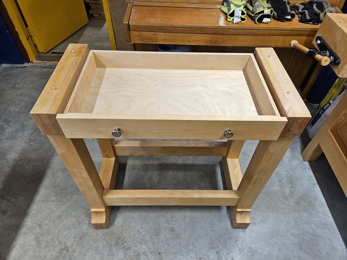

Kes varasematest postitustest mäletab, siis garaaži nö puutööruumis oli mul seinakapp, mis algselt toetus fotol olevatele jalgadele. Kuivõrd kapi osa läks seinakapiks, siis on jalad juba pikemat aega kasutult tolmu kogunud ja olnud pigem puidujääkide ladustamise abinõu. Otsustasin, et selline asi ei saa igaveseks nurka seisma jääda ja ehitan selle peale omale hoiuriiuli. Kuna mul puutöö ja metallitöö ruumid on kõrvuti, siis ei ole probleemiks riiul vähemalt suuremas osas puidust teha ja sinna ära mahutada peamised väiksemad kulumaterjalid nii puidu- kui metallitöö tarvis.
[Pilt: 20240324_153033.jpg?_t=1712253394]

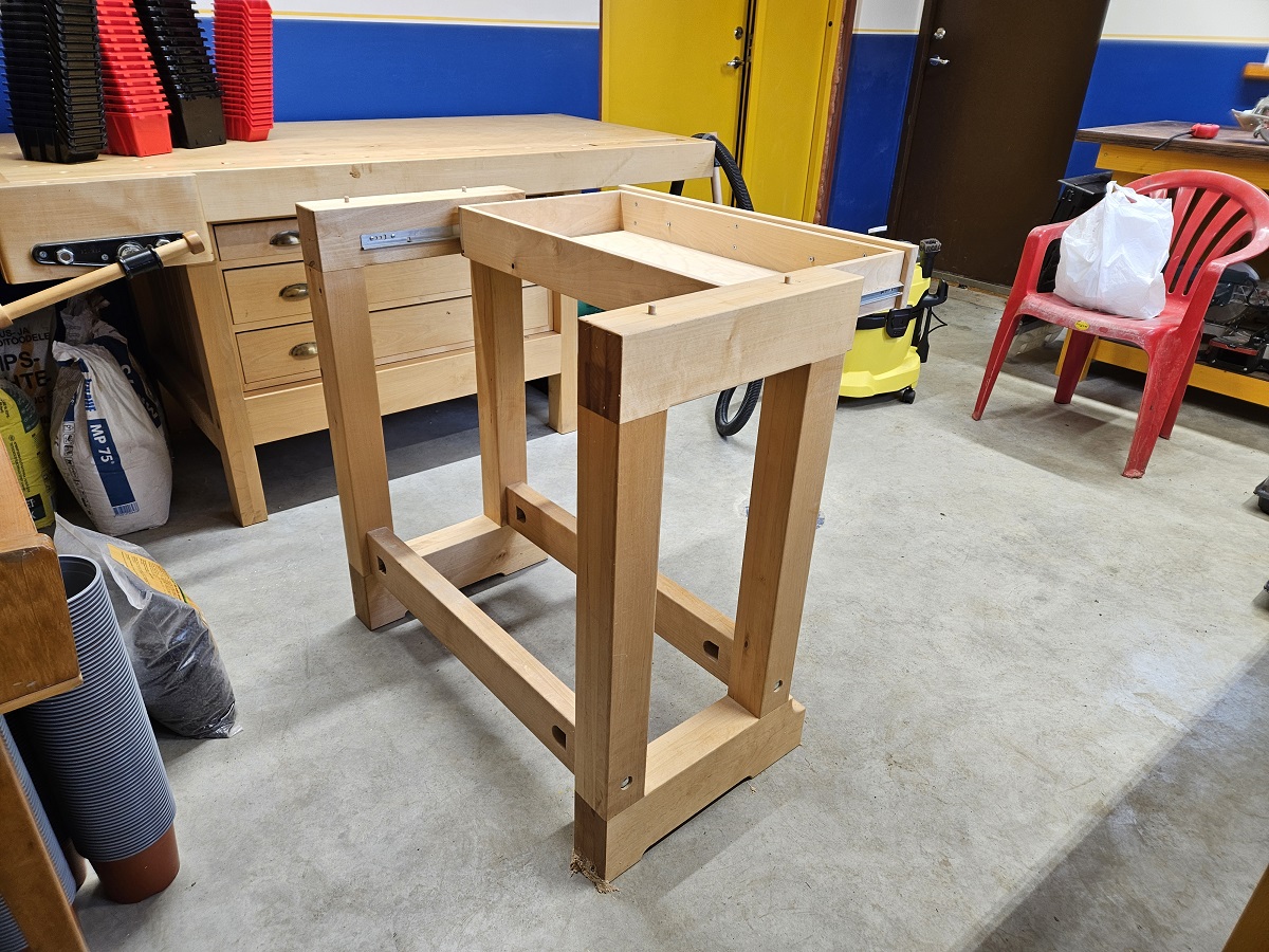

Baasiks olev konstruktsioon on lihtne ja tugev. Valmistatud kasepuust andeka puutöömehe poolt. Kui olin selle põranda keskele vedanud, siis sain aru, et on asi, mille pinnalt on hea edasi minna. Edasine materjali valik oli aga pisut keerulisem. Oleksin hea meelega kasutanud tavalist saematerjali, mida mul veel pisut varuks oli, kuid paksusmasina ja höövli puudumise tõttu jäi see mängust välja. Ei tahtnud "musta" puuga hakata töödeldud asja ära rikkuma. Sestap valisin edasiseks tööks liimpuitkilbid. Natuke oli mul endal vanast ajast männi liimpuitkilpi järel, puuduva osa tõin kohalikust Espakist. Valisin klassikalise männipuidust materjali, sest see on odav ja minusuguse algaja harrastaja jaoks hästi töödeldav.
[Pilt: 20240324_154600.jpg?_t=1712253394]

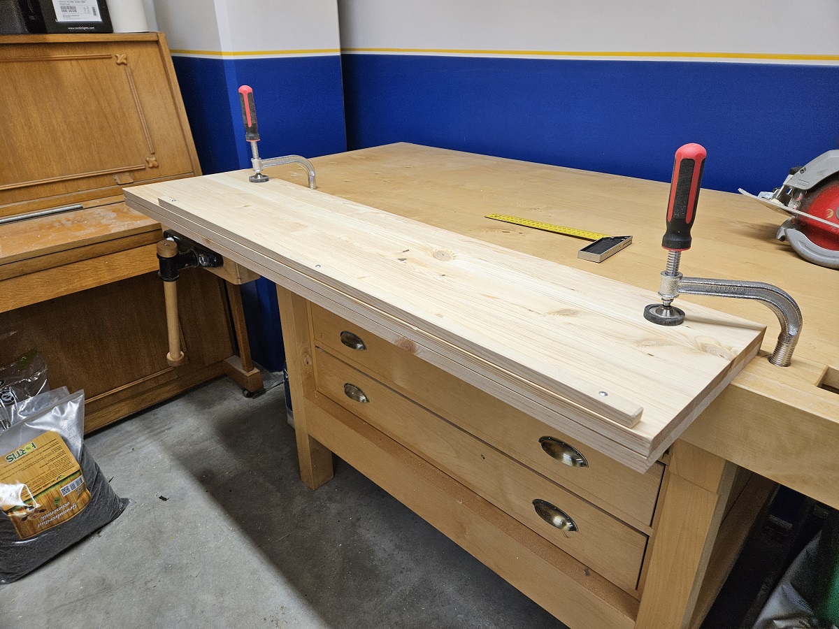

Kõigepealt otsustasin teha valmis jalgadele pealmise plaadi. Aluse mõõdud on 84x45cm, plaadi lõikasin mõõtu 100x52cm. Plaadi paksus 38mm. Sirgete lõigete tegemiseks käsi-ketassaega fikseerisin mõõdu kruvidega mahalõigatavasse plaadi ossa kinnitatud "piirajaga".
[Pilt: 20240324_155142.jpg?_t=1712253394]
Plaadi (või nimetame seda siis töötasapinnaks) toorik sai selline. 7-8cm üle külgede ja esimese ääre. Siin on näha ka tuntav toonierinevus uue ja aastaid vana materjali vahel. Siiski "loodan" männile omasele kiirele tumedaks tõmbumisele. Seega võiks uus ja vana osa paari aasta pärast juba üsna sama karva olla.
[Pilt: 20240324_160450.jpg?_t=1712253394]

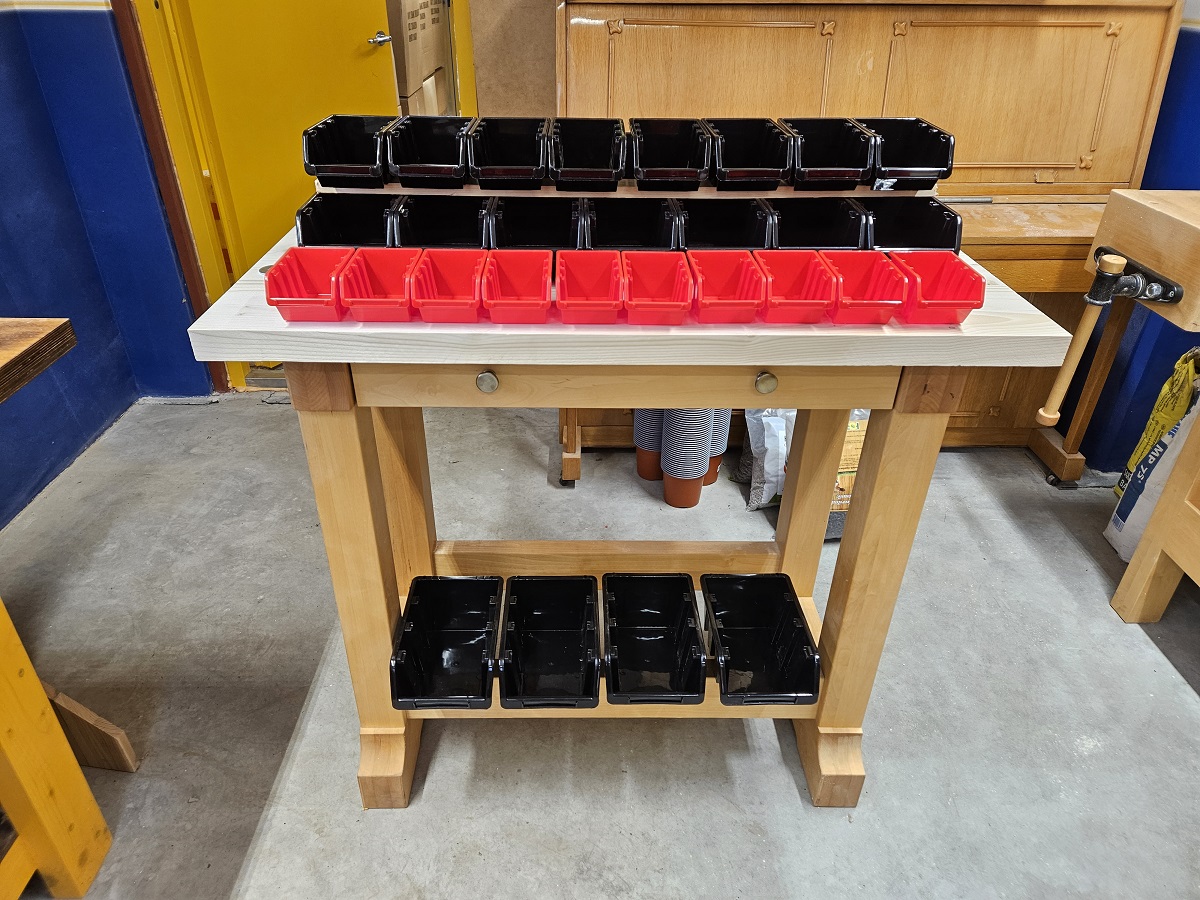

Nüüd kiire test varasemalt tellitud ja nüüd kohale jõudnud hoiukarpidega. Et kui palju karpe saab olemasolevale laiusele mugavalt ära mahutada. Hoiukarbid tellisin Magaziinist. Seega kui kellelgi vaja soodsamalt-kui-teistes-kauplustes, siis sealsed hinnad hoiukarpidele on üllatavalt sõbralikud. kokku tellisin neljas eri suuruses hoiukarpe.

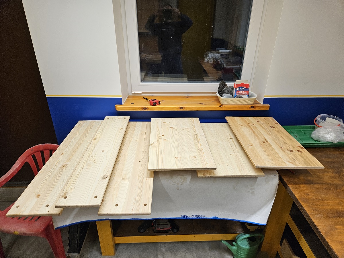

Järgmiseks võtsin ette riiulite tasapinnad. Neid tuleb kokku 13tk kolmes eri laiuses. Materjaliks männi liimpuit paksusega 18mm. Laiuses lõikasin plaadid parajaks nagu eelpool kirjeldatud.
[Pilt: 20240324_164345.jpg?_t=1712253394]
Pikkuses mahtusid kitsamad riiulid aga juba järkamissae alla.

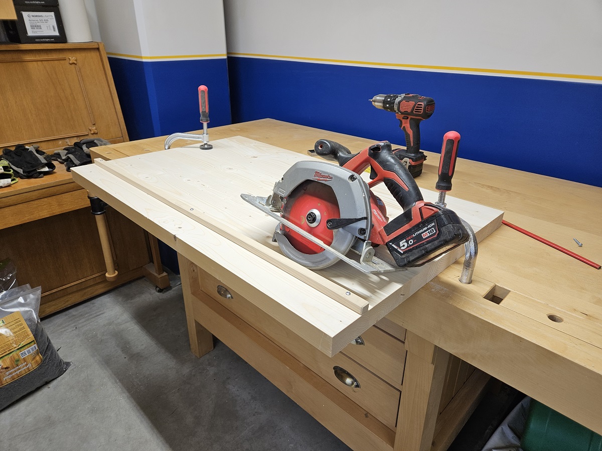

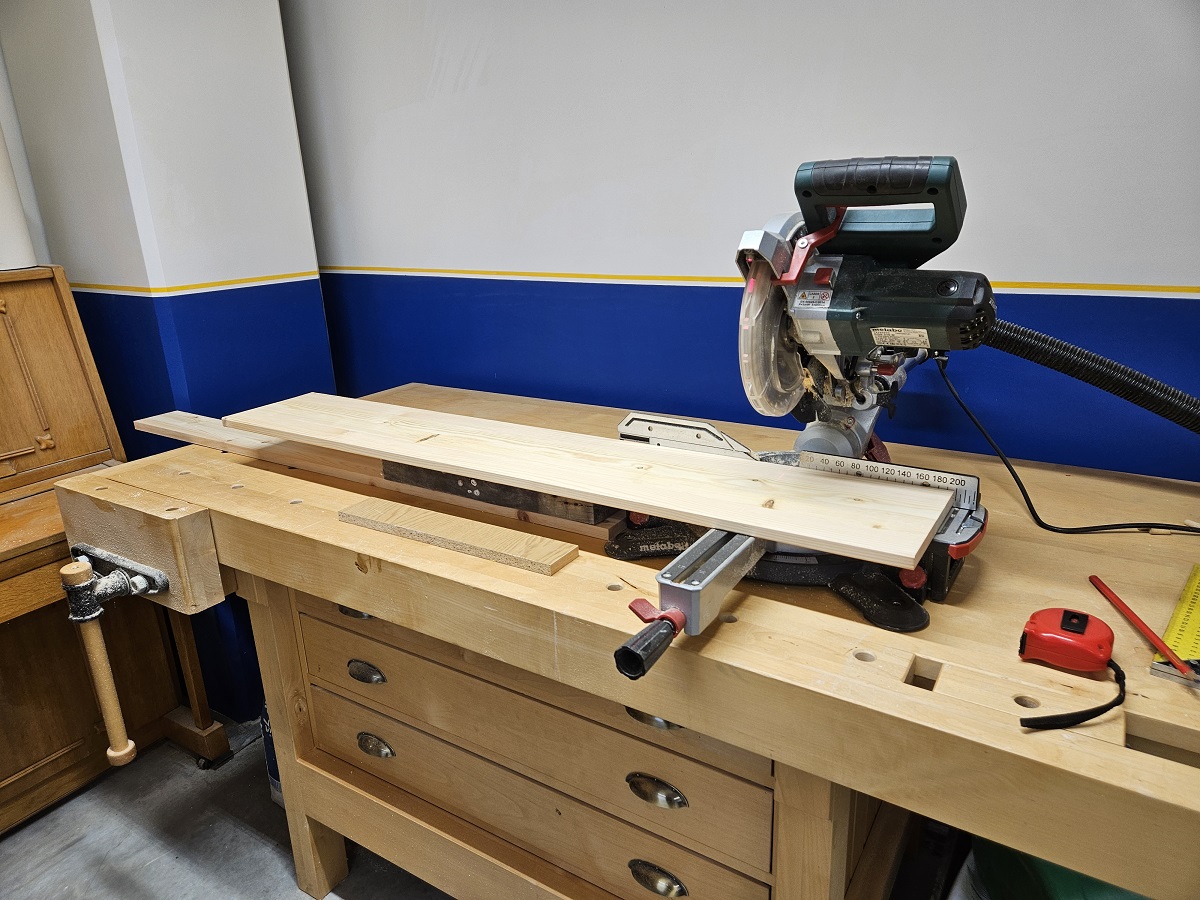

Mõõtu saagimine oli võrdlemisi mõnus ja kiire protsess. Siin on näha töötasapinna kohale tulevad 10 tasapinda.

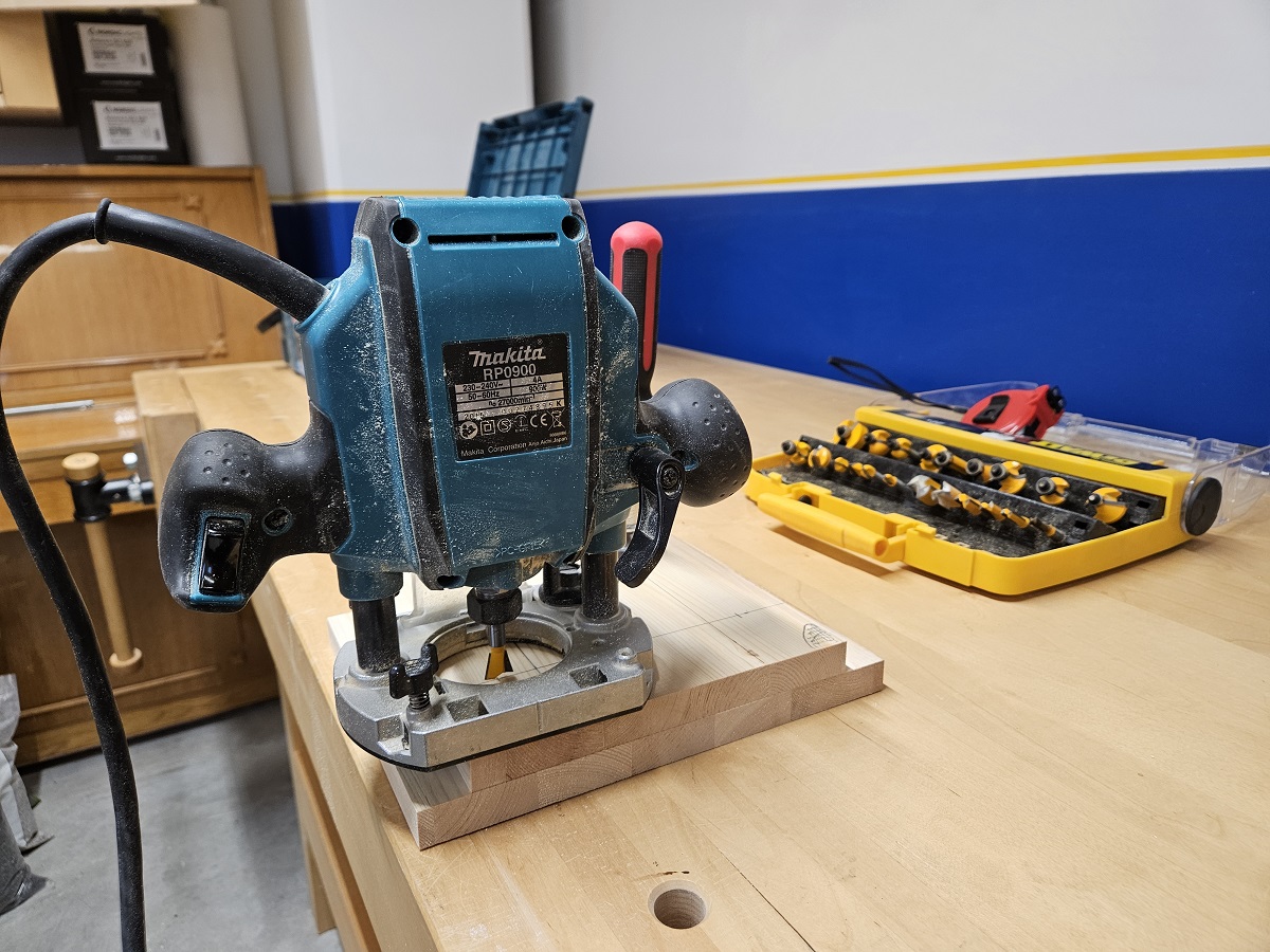

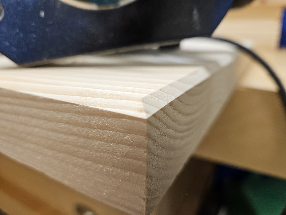

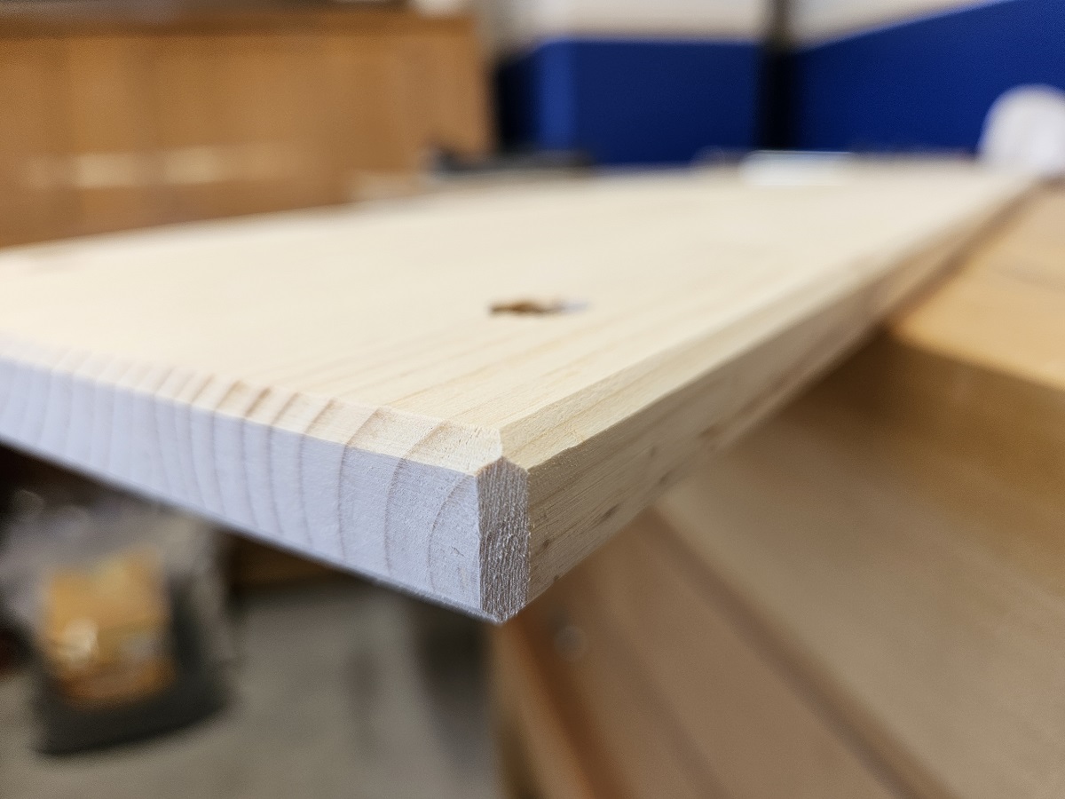

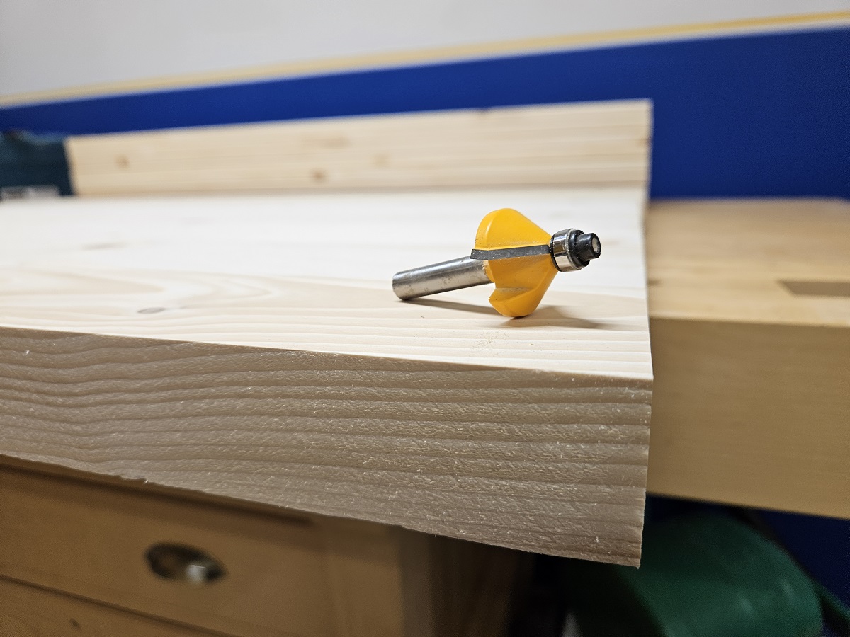

Järgmise etapina otsustasin kõikide tasapindade teravad nurgad faasida, et kenam oleks ja et ise pihta minnes leebem oleks. Selleks kasutasin 45-kraadise nurgaga freesi.
[Pilt: 20240324_181120.jpg?_t=1712253394]
Foto on pisut kehv, kuid nii ta sai. Kõik pikemad küljed nii üla- kui alaosas sõitsin freesiga üle. Mänd on väga pehme materjal ning suuremale osale pindadest jäid peale ka freesi juhtlaagri jäljed. Sellepärast kasutasingi freesi enne lihvimist, et hiljem jäljed enam-vähem välja saaks.

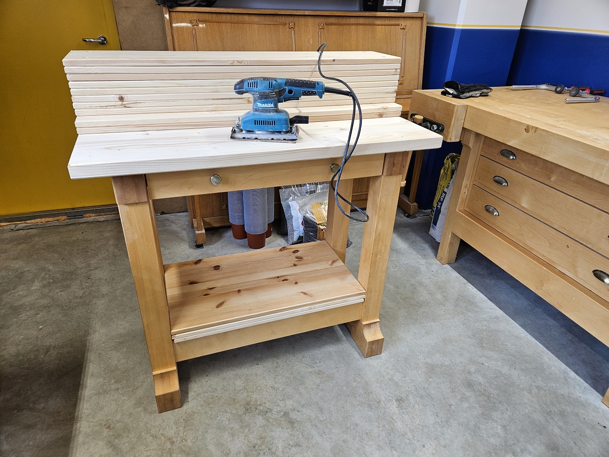

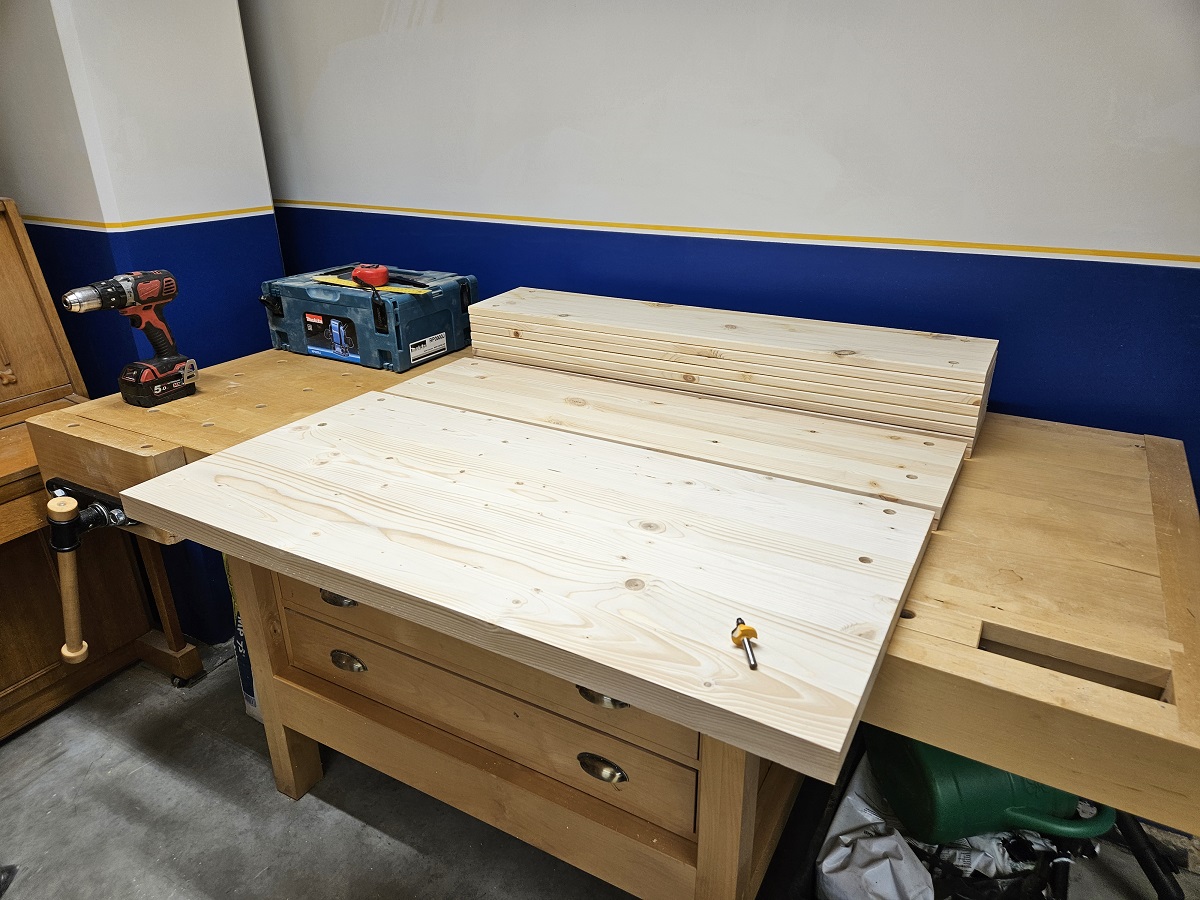

Siin on kogu ülemine pakk, mis lihvimist ootab. Lisaks tuleb veel kolm riiulit tasapinna alla.
[Pilt: 20240325_111819.jpg?_t=1712253394]
Lihvimine on selle töö juures kõige tüütum ja aeganõudvam. Töövahendiks taldlihvija, liivapaber ja klots. Tolmune ka, sest mul puudub sobiv paber ja sobiv imur lihvijaga ühendamiseks. Ilm on samuti selline, et välisust väga lahti ei tahaks hoida. Akna sain tuulutusele panna, see juba vedas teatava osa tolmust ventilatsiooni kaudu korstnasse. Pärast iga plaadi töötlemist käisin põranda ja pingi tolmuimejaga üle, et olukord üle pea ei kasvaks.

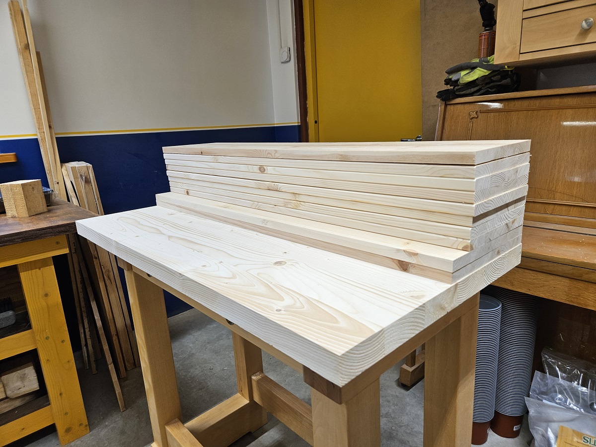

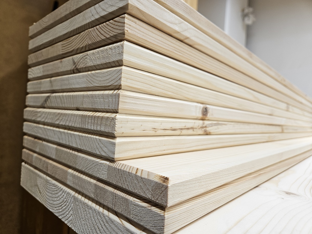

Viimasele fotole mahtusid kõik valminud ja lihvitud plaadid ära. Kõik eelnevad tööetapid kokku võtsid tööaega umbes 10 tundi.

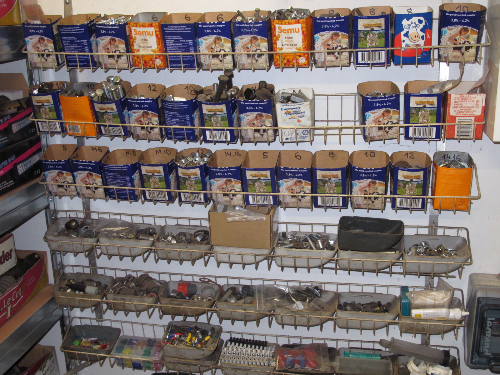

Jah, mul on suuremad asjad suurema külje pealt lahti lõigatud kanistrites - kogemata jäid näppu dokumendiriiulid, kus on iga vahe enamvähem A4 suurune ja sedasi läheb igasse pesasse täpselt üks kanister. Näeb küll suht agro välja võrreldes siinse teema pealiiniga, samas mu vastik roheline puukallistaja käsi lihtsalt ei tõuse neid pidevalt kogunevaid klaasipesu- ja jahutusvedeliku kestasid prügikasti tassima ja siis poest säravat plastikut juurde tooma. Sellest suurest sangast on takkatraavi palju mõnusam kinni võtta kui poekarbi krimbist.

Margus61'l on päris edev ja huvitavalt lahendatud kollektsioon. Mõnusalt kompaktne. Ideaalne paigaldamiseks nt metallitööruumi, kus igasugust sodi enam lendab. Minu suures osas puust riiul on sobiv ehk puidutööruumi või puhtasse plekksepa töökotta, kus nurklihvijaid ja ketaslõikureid ei kasutata. Eks kui valmis saan, siis otsustab kuhu esialgu paigale jääb.
Lõigatud kanistrite kasutamine on igati mõistlik ja mugav. Minu tühjad 3-5l kanistrid kuluvad enamasti kas värvide segamisnõudeks või vana õli kogumisnõudeks. No ja eks kasutusvõimalusi on tegelikult ju palju.

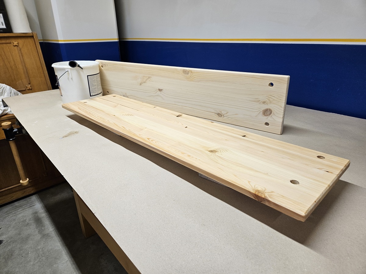

Järgmiseks etapiks on puidu viimistlemine. Taaskasutusse läinud riiuli jalad on originaalis õlitatud õlivahaga. Töötasapindade või siis riiulite jaoks garaažis ei ole õlivaha just kõige sobivam materjal, sest on üsnagi vastuvõtlik isegi juba kergematele määrdumistele. Tööruumis on määrdumine vältimatu, kuid nii määrdumist kui puhastatavust on hetkel kõige õigem aeg parandada. Nagu aga eelpool juba korra mainisin, siis tahaks saavutada selle, et uued männipuust pinnad millalgi ikkagi enam-vähem sama tooni omandaksid, mis aastate vanune kasepuit. Oma vanadest olemasolevatest varudest leidsin pisut värvitut matti põranda(parketi)lakki. Põrandalakk on selles suhtes hea, et ta muudab pehme männipuidu pinna tunduvalt tugevamaks. Silmaga seda aru ei saa, kuid katsudes ja proovides on vahe mäekõrgune. Lisaks on mati lakiga töödeldud kirjut (loe: oksalist) pinda esmapilgul üsna raske eristada õlivahaga töödeldud pinnast. Seega minu puhul olemasolevatest võimalustest parim valik.
[Pilt: 20240325_191934.jpg?_t=1712253505]
[Pilt: 20240325_191948.jpg?_t=1712253505]
Enne lakkimist käisin paneelid tolmuimejaga üle ning seejärel lisaks veel suruõhuga. Peale kandsin kodustes tingimustes pintsliga. Seda tegin kahes osas. Kuna valdavalt jääb sellise riiuli puhul nähtavale ainult paneeli pealmine pind, siis tööprotsessi kiirendamise ja lihtsustamise huvides katsin kõigepeal paneelide pealmise osa ja servad. Seejärel jätsin nad klotsidele kuivama. Järgmisel päeval pöörasin ümber ning töötlesin ka alumise pinna. Kokkuvõttes jäi mõnusalt sile ja mõistuse piires vett hülgav pind. Nii jäigi, et kogu ulatuses said pinnad ühe katte lakki. Postituse esimesel fotol on näha lakitud vs lakkimata paneel. Lakituna on juba oluline tooni muutus soovitud suunas olemas.

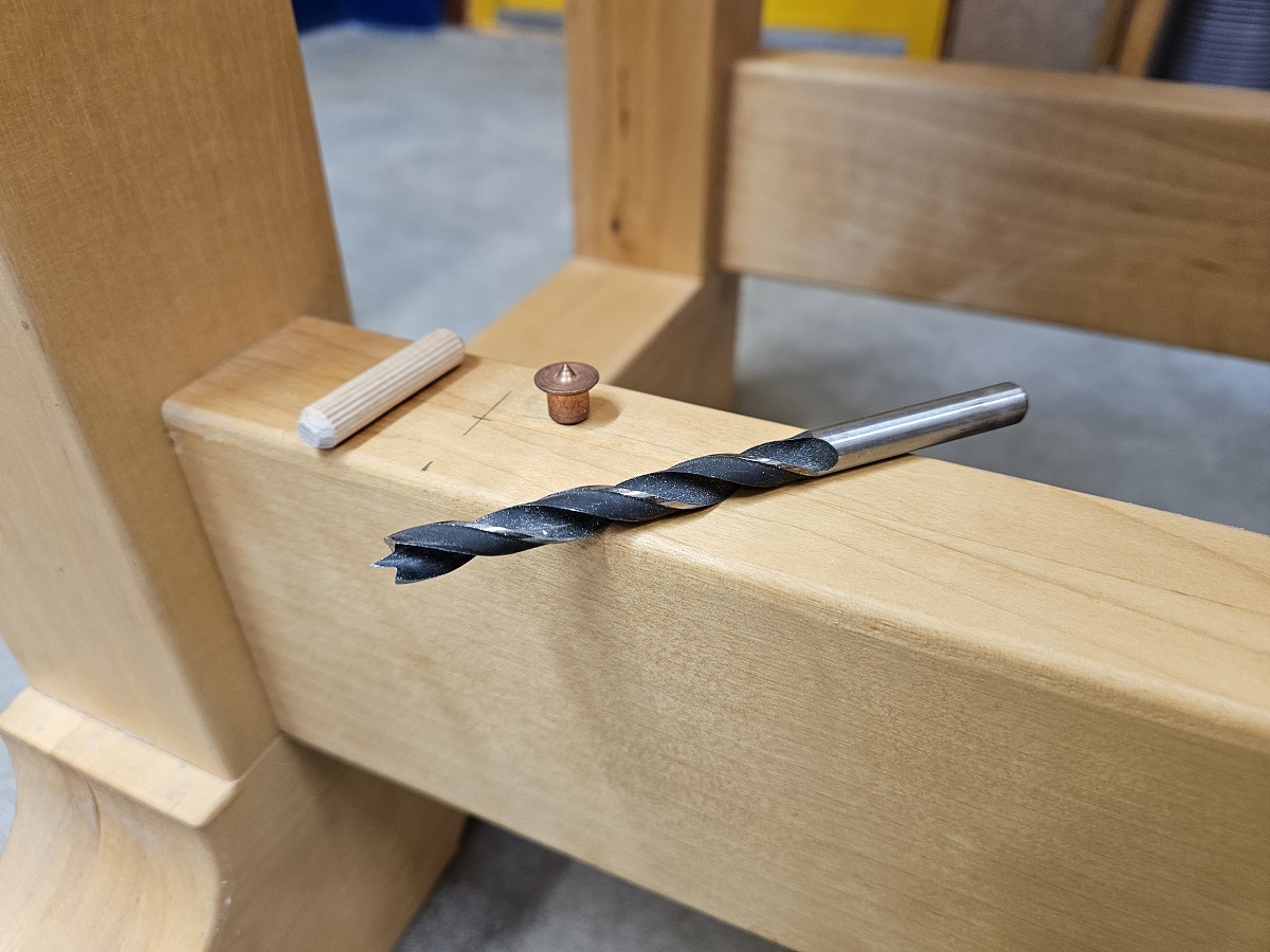

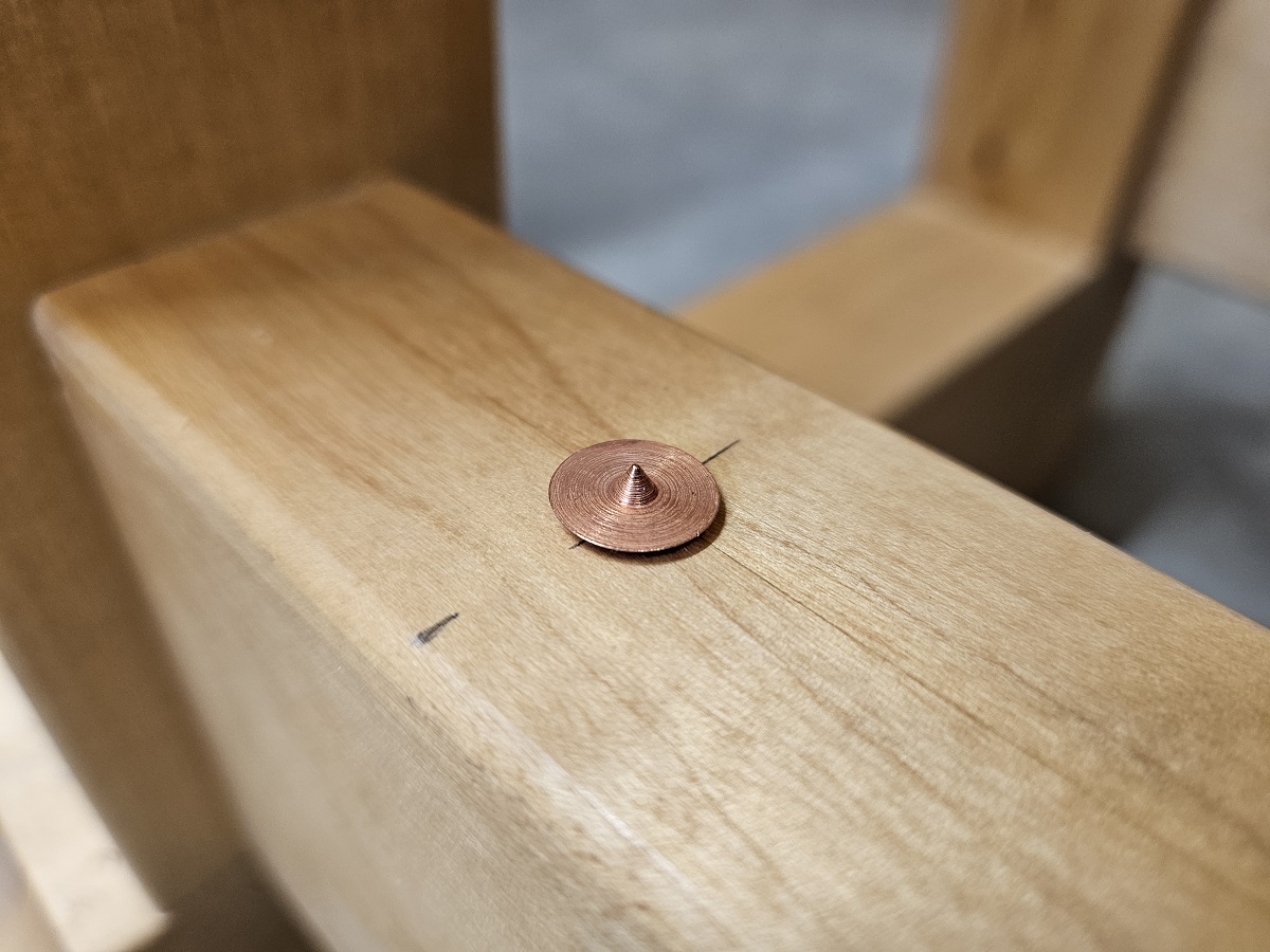

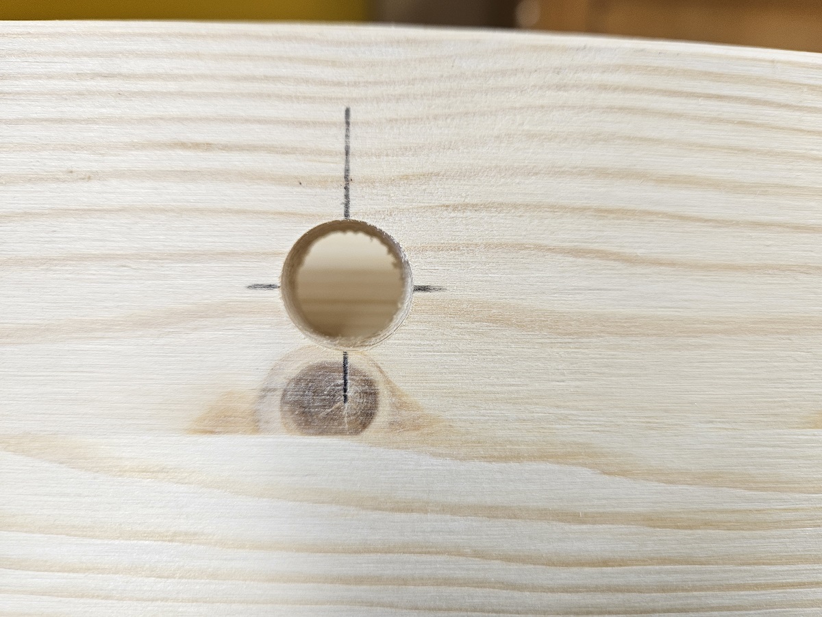

Ilmselt enamik siinsetest teab, kuidas lihtne tüübli kohtade mahamärkimine käib, kuid ehk on mõni kes ei tea kuid sooviks teada. Seega tegin nende väheste jaoks paar seletavat fotot. Tüütu jutu vahele jätmiseks võib julgelt 3-4 foto jagu edasi kerida. Ühesõnaga alumine riiuli tasapind toetub siinkohal kahele horisontaalsele prussile. Prussidesse lähevad tüüblid ning seejärel plaat peale. Tüüblid fikseerivad tasapinna paigalt liikumise. Selleks polegi muud vaja teha, kui kõigepealt alusele ära märkida endale sobivad tüüblite asukohad. Minul on neid neli - üks igasse nurka. Ülevaloleval fotol on märge tulevase asukoha jaoks tehtud hariliku pliiatsiga. Töövahenditeks on siinkohal 8mm puur ja samas diameetris tüübli asukoha märkepunn.
[Pilt: 20240326_111541.jpg?_t=1712253505]

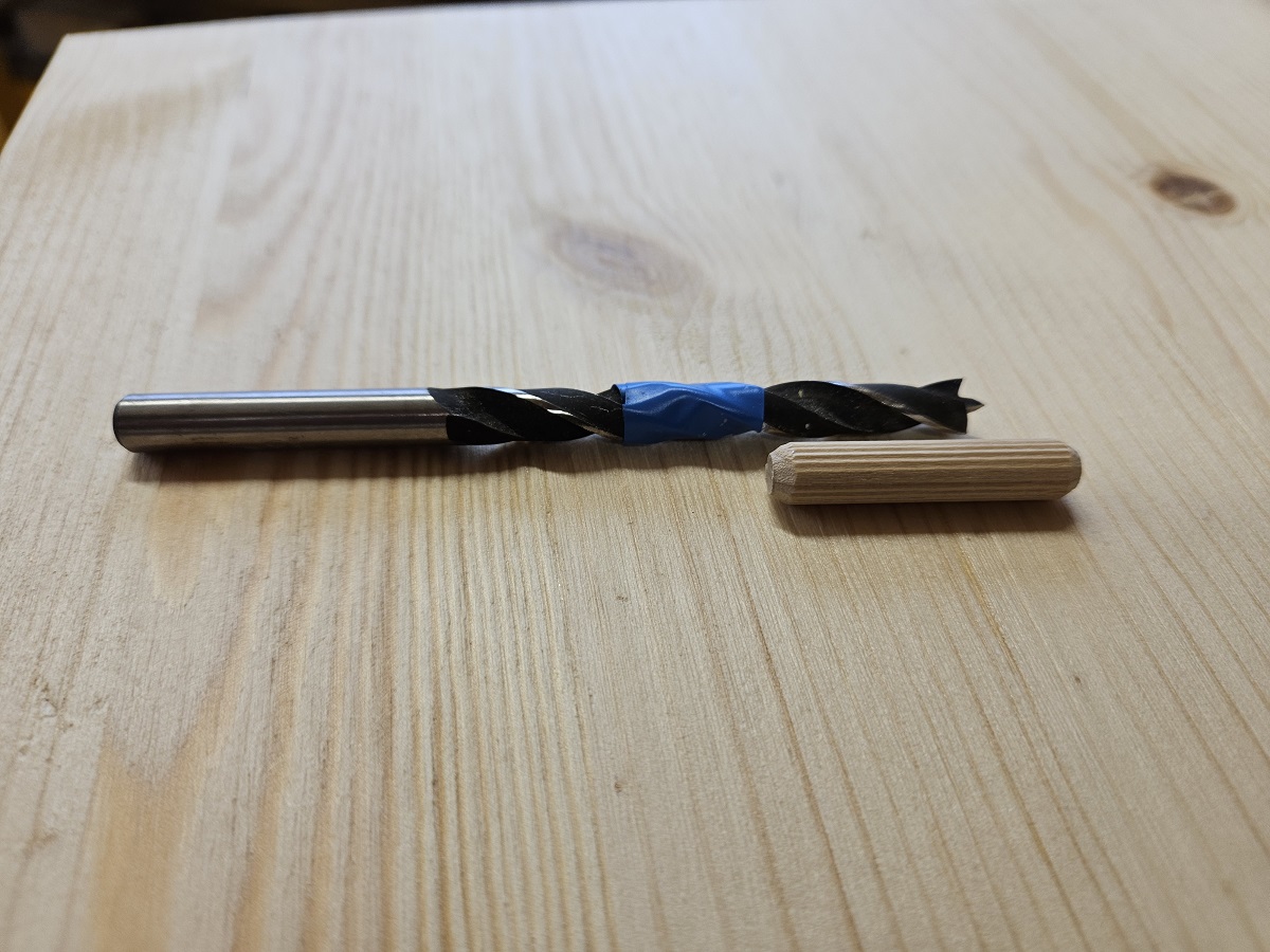

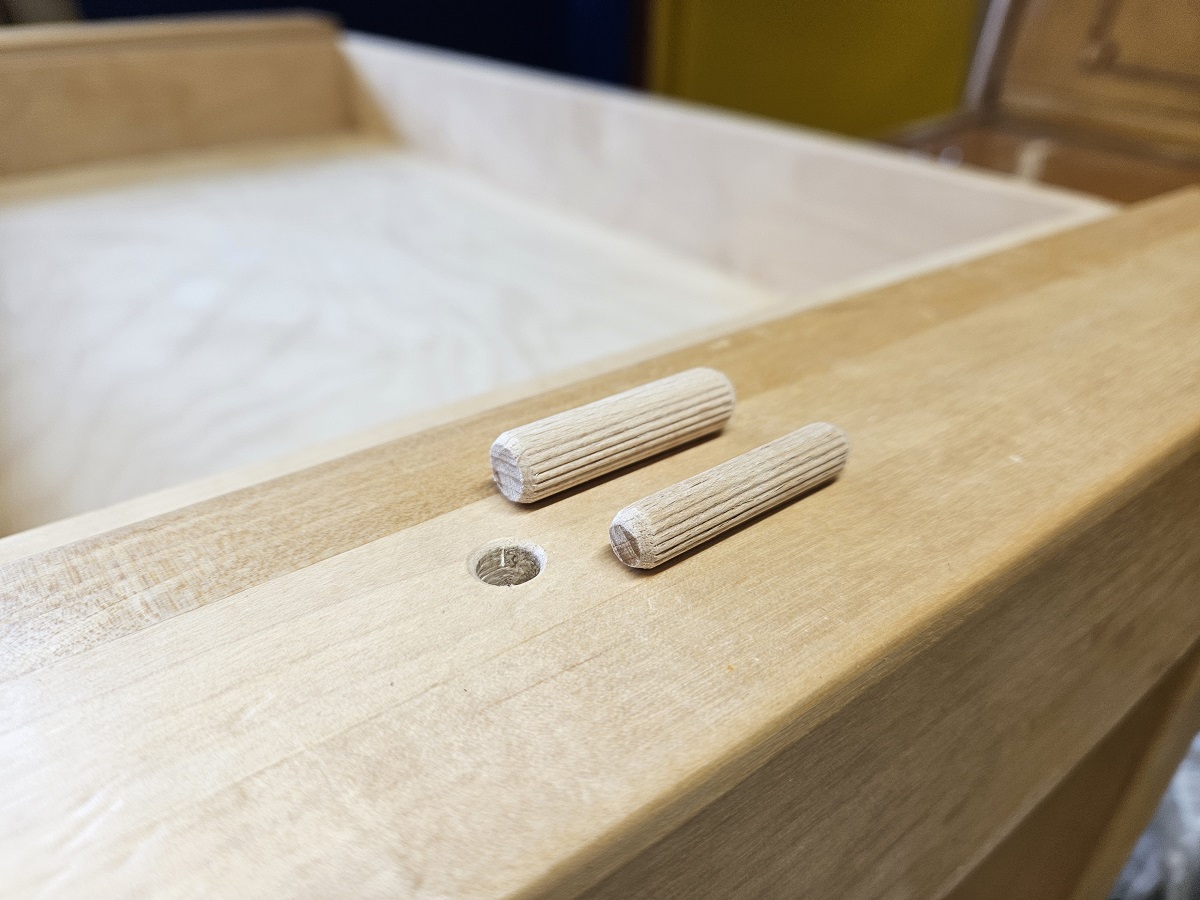

Riiuli plaat on mul 18mm paksusega, tüübel 40mm pikk. Märkisin puuri sügavusele 26-28mm, nii jääb pikem osa prussi sisse ja lühem osa (12-14mm) plaati ilma, et see sealt läbi tuleks.
[Pilt: 20240326_111811.jpg?_t=1712253505]
Seejärel puurisin oma neli auku sinna, kuhu need eelnevalt märkinud olin. Mingit peent abinõu ei olnud - lihtsalt akutrelliga vaba käega augud sisse.
[Pilt: 20240326_111955.jpg?_t=1712253505]

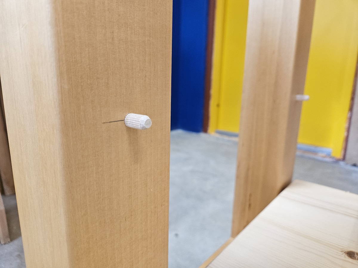

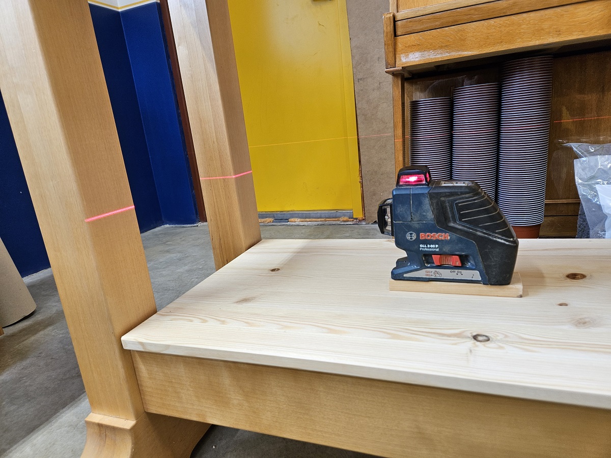

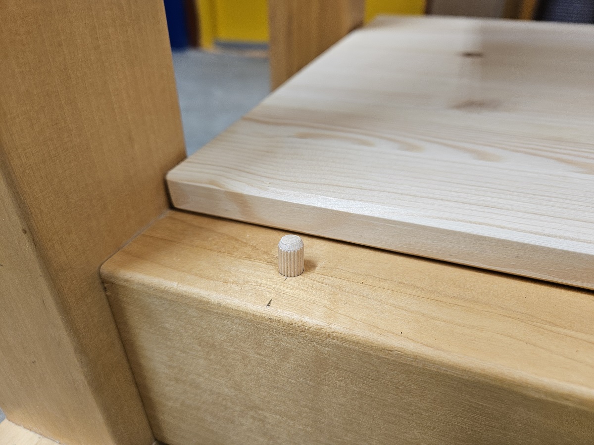

Tüüblite asukoht aluses antud juhul rolli ei mängi. Rolli mängib, et riiul õigesse kohta saaks ja riiuli augud kattuksid konstruktsioonis olevate tüüblitega. Selleks ongi odav ja lihtne abivahend - märkepunn. Igasse auku üks, seejärel riiuli plaat kenasti õigesse asendisse omale kohale ja kergelt käega peale vajutada. Märkepunni nõel märgistab plaadi alumisele poolele täpsed tüüblite asukohad. Edasine on juba vaid aukude puurimise rõõm. Valesti ei saa enam midagi minna.
[Pilt: 20240326_113028.jpg?_t=1712253505]
Konstruktsiooni läksid tüüblid PVA liimi ja puuhaamriga. Plaadi enda jätsin lahtiseks. Saab vajadusel ära võtta ning uuesti tagasi panna.
[Pilt: 20240326_114012.jpg?_t=1712253505]

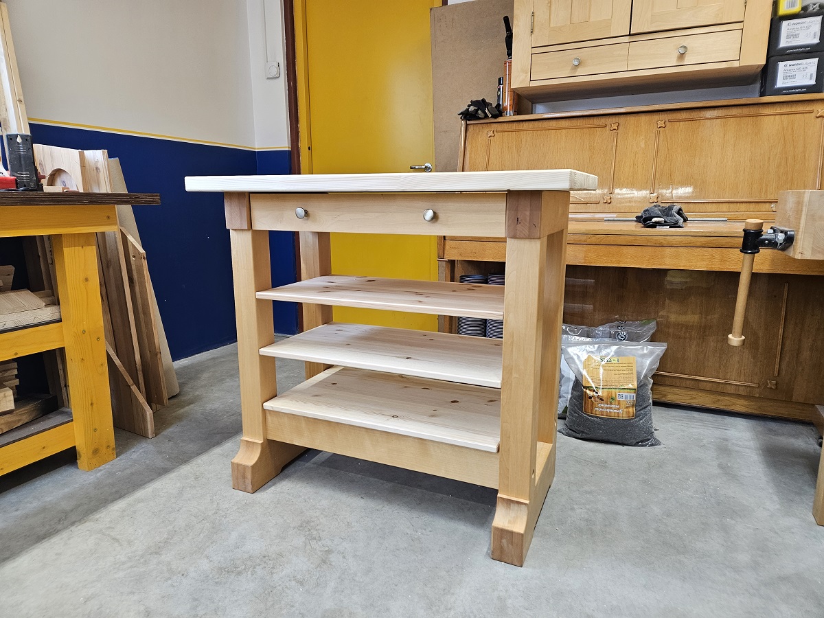

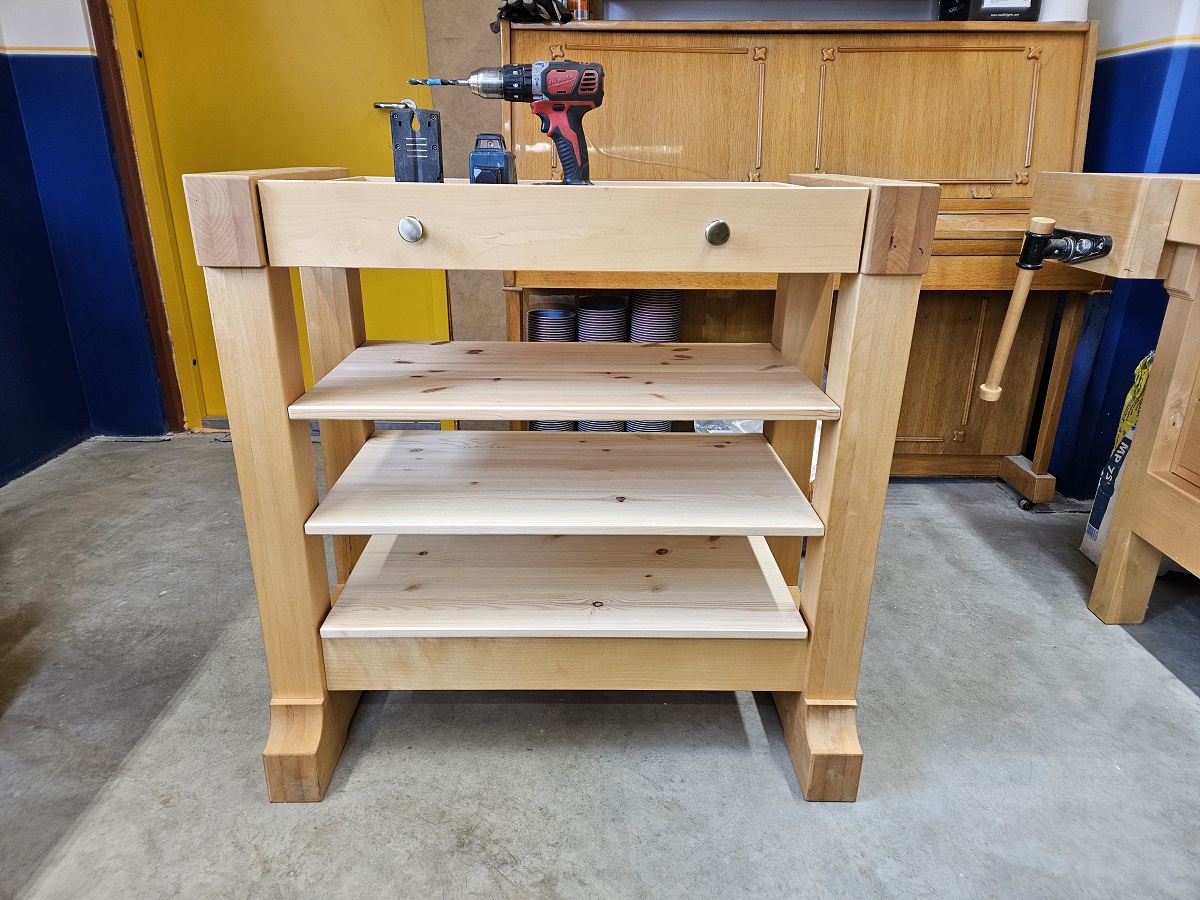

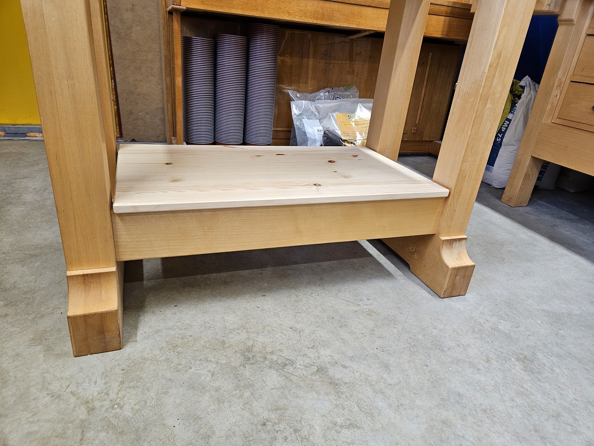

Sellised said kolm esimest riiuli tasapinda. Natuke häirib see, et alumine plaat on kahest ülemisest 10mm kitsam. Tegin ise vea, kui plaate mõõtu lõikasin. Uut materjali enam ei olnud ning püüdsin möödapaneku asukohaga ära peita.
[Pilt: 20240326_115352.jpg?_t=1712253505]
Tagant. Siin on näha ka see, et jalgade konstruktsioon on lahtivõetav. Seda on lihtne teha, kui materjal on mõnusalt tummine. Kunagi ei tea, millal on vaja asi koost täiesti lahti võtta. Eriti käepäerane, kui ese on füüsiliselt suur (nt. laud või kapp).
[Pilt: 20240326_115626.jpg?_t=1712253505]

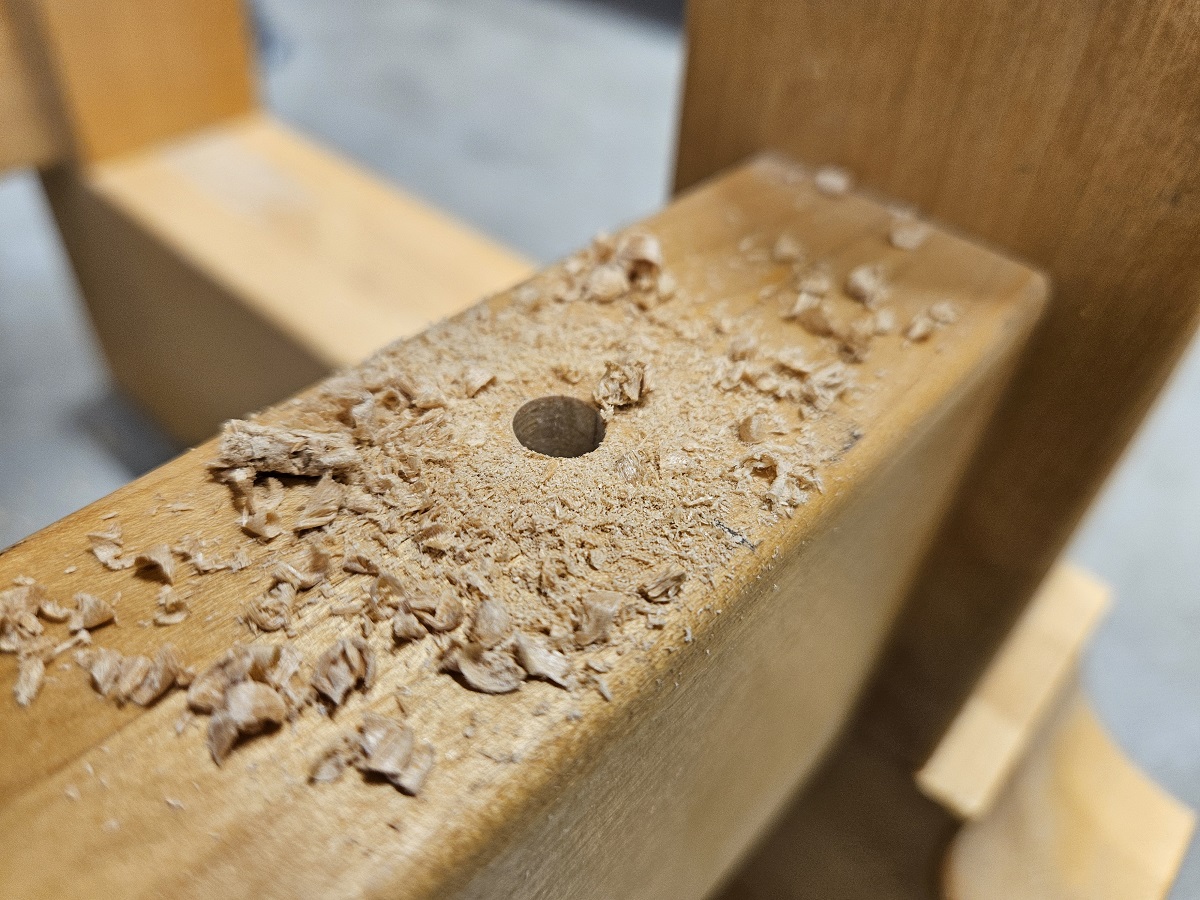

Kui nendel jalgadel veel kapp oli, siis oli see fikseeritud nelja 8mm tüübliga. Täitsa piisav, sest kapp oma raskusega surub allapoole ning on väike tõenäosus, et isegi suurema "avarii" korral kapp jalgadelt maha libiseb. Kuivõrd minu pealisehitis tuleb tunduvalt kergem kui kapp ning osaliselt ka alusgabariitidest laiem, siis otsustasin 8mm augu üle puurida 10mm peale ning mõõdu võrra suuremad tüüblid sisse panna. Sisuliselt kogu protsess sama, mis kõige alumise riiuliga, sest siia peale tuleb juba lauaplaat/töötasapind.
[Pilt: 20240326_120834.jpg?_t=1712253505]

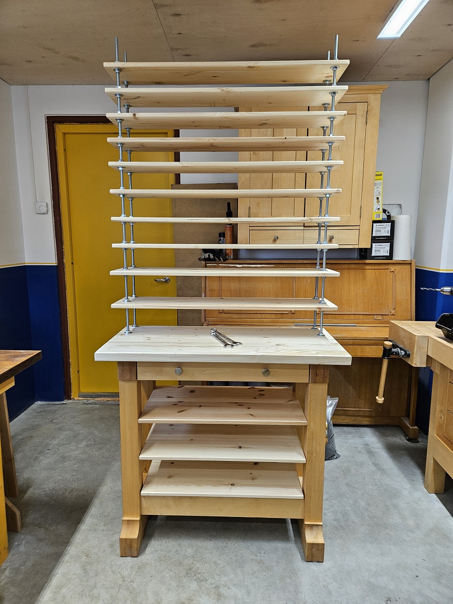

So-far-so-good ütleks selle peale. Siiani on olnud igati nauditav ja kiirelt edenenud nokitsemine. Toonierinevus uue ja vana osa vahel ei olegi nii suur kui kartsin. Midagi ei logise, konstruktsioon on stabiilne ja ka sahtel jäi kenasti toimima. Üks väike, kuid mitte vähem oluline detail selle riiuli juures on taas see, et see saab ka täislastis olema teisaldatav nagu suurem osa asju selles garaažis juba on või tulevikus olema saab. Alumised horisontaaltalad on tugevad ja koostatud M12 poltidele igast nurgast. Rokla alla ning minek.
[Pilt: 20240326_125129.jpg?_t=1712253505]

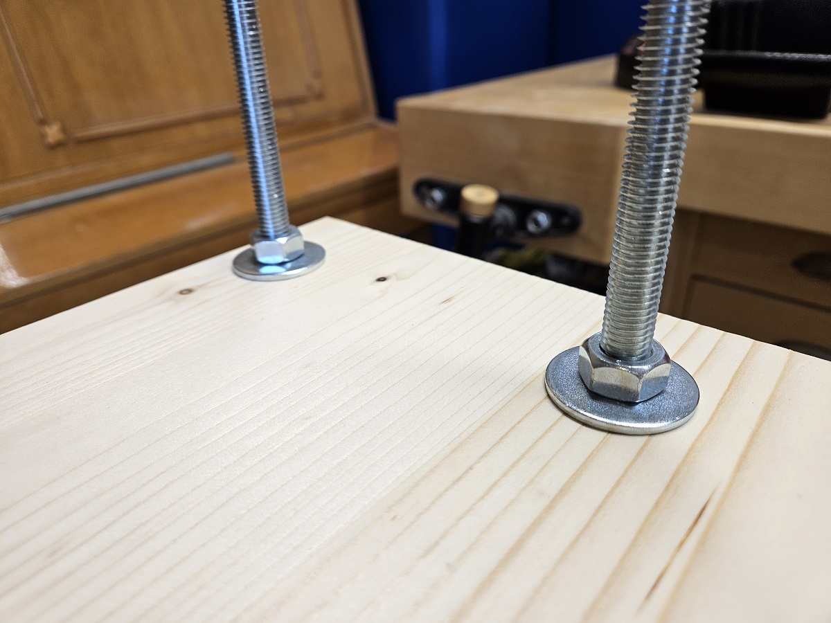

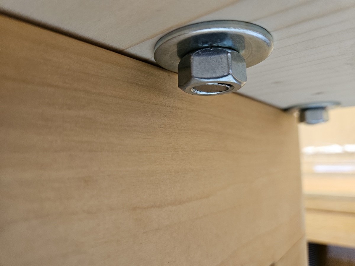

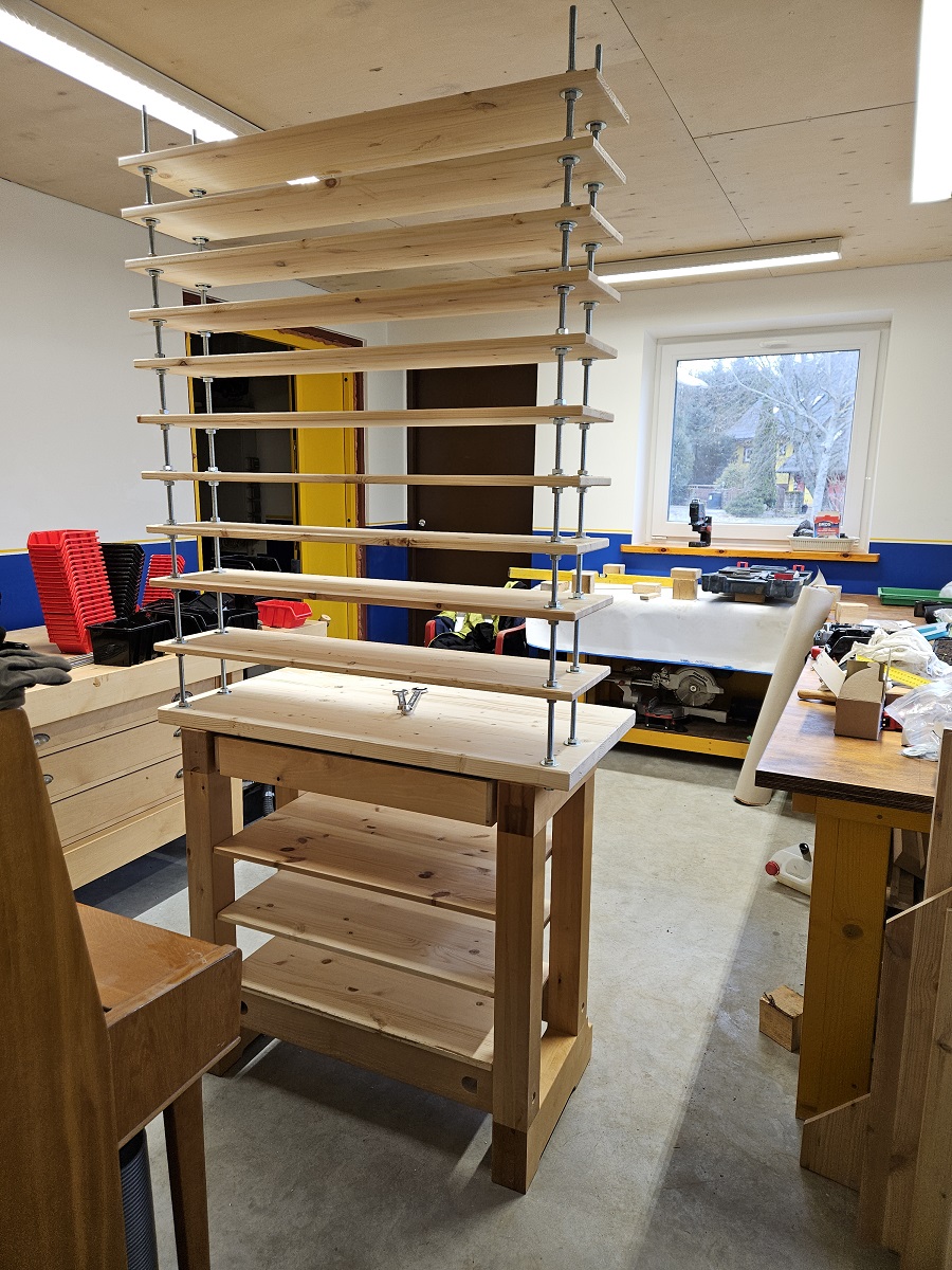

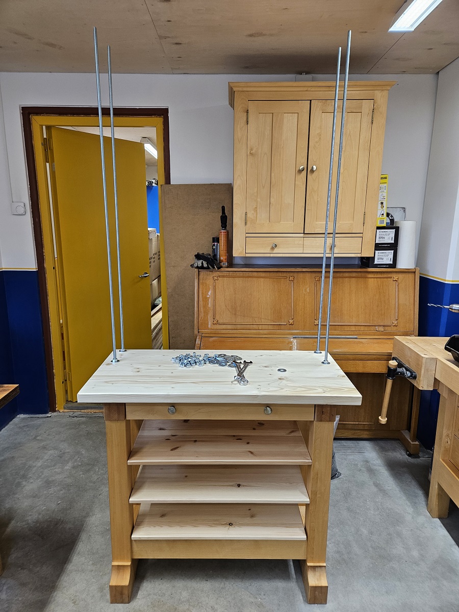

Riiuli tasapindade kokkupanemiseks kasutasin enda jaoks tuttavat ja ütleks, et algaja jaoks kõige lihtsamat ning lollikindlamat meetodit. Ehk siis keermelatti ja seibe-mutreid.
[Pilt: 20240326_130029.jpg?_t=1712253505]

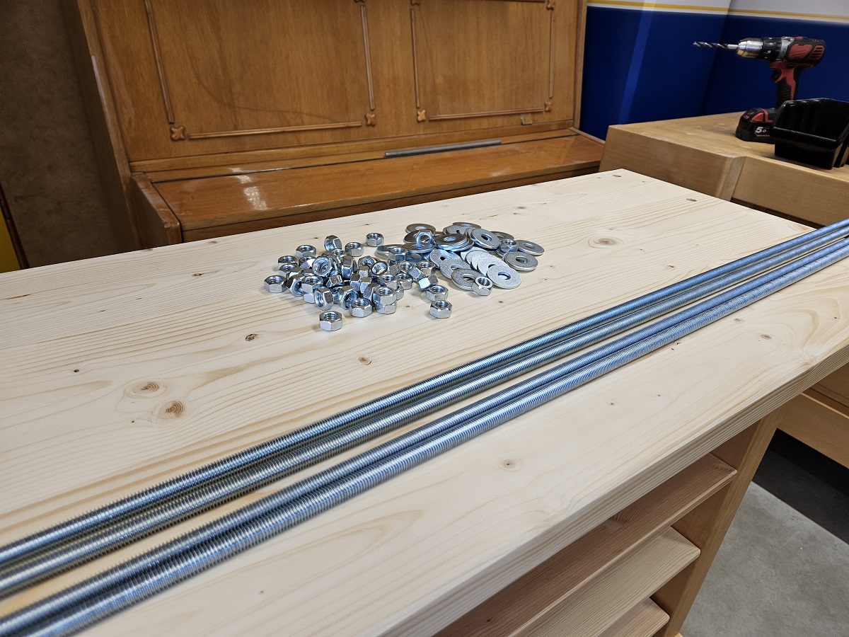

Kõik on lihtne. Aluspinna peale sobiva pikkusega keermelatid püsti ning sinna riiulid peale - igaüks alt toestatud mutri ja seibiga ning ka pealt samamoodi kinni tõmmatud. Iga lisatud tasapind annab kogu konstruktsioonile tugevust ja stabiilsust. Nii kaua, kui kõikidesse tasapindadesse puuritud augud on teineteisega enam-vähem kattuvad, on kokku panemine igasuguseid apsusid andestav. Kõike saab ju lahti võtta ja uuesti teha. Kui näiteks eelnevalt tehtud aukudega midagi viltu või valesti läheb, siis väiksemad vead saab seibidega edukalt ära peita. Mina kasutasin siin M12 tsingitud keermelatti, M12 mutreid ja suuri seibe. Ainuke miinus kogu selle asja juures on töö monotoonsus. Kui keermelatt on ikka 2m+ pikk ja kui neid on 4/6/8 tükki, siis mutrite ükshaaval õigele kohale kruvimine on ikka tüütus kuubis küll.
[Pilt: 20240326_130043.jpg?_t=1712253505]
Keermelati kinnitus tasapinnale alt...
[Pilt: 20240326_130050.jpg?_t=1712253505]
... ja pealt.
[Pilt: 20240326_140750.jpg?_t=1712253602]
Tasapindade vahed panin paika hoiukarpide kõrgustega. Esimesed kaks tasapinda on sügavamad kui teised, sest sinna lähevad suuremad ja sügavamad karbid. Loodisin iga tasapinna eraldi kõigepealt sügavuses (ehk küljepealt) paika ning seejärel laiuses (ehk eest nagu fotol) ühte otsa tõstes või langetases.
[Pilt: 20240326_154508.jpg?_t=1712253602]
[Pilt: 20240326_154556.jpg?_t=1712253602]

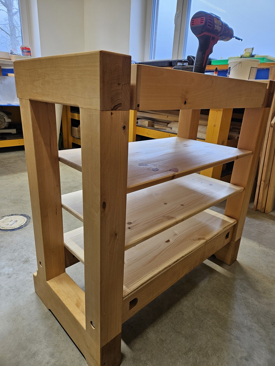

Kogu kruvimine ja sättimine võttis peaaegu 3 tundi. Päris mõnus sai ja hea meel, et natuke rauda ka puidule lisaks tuli.
[Pilt: 20240326_155104.jpg?_t=1712253602]

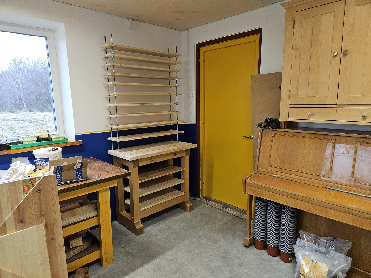

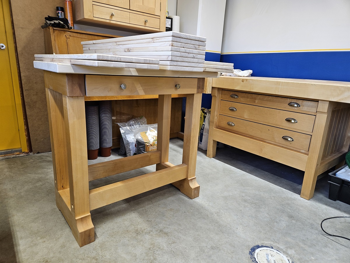

Lükkasin riiuli esialgu samasse kohta tagasi, kust algmaterjal võetud sai. Hetkel veel kõrvalruumi tegemine pooleli. Tulevik näitab, et kas ja kuhu kunagi edasi liigub. Täiskõrguseks tuli 220 cm.
[Pilt: 20240326_155119.jpg?_t=1712253602]
[Pilt: 20240326_160902.jpg?_t=1712253602]

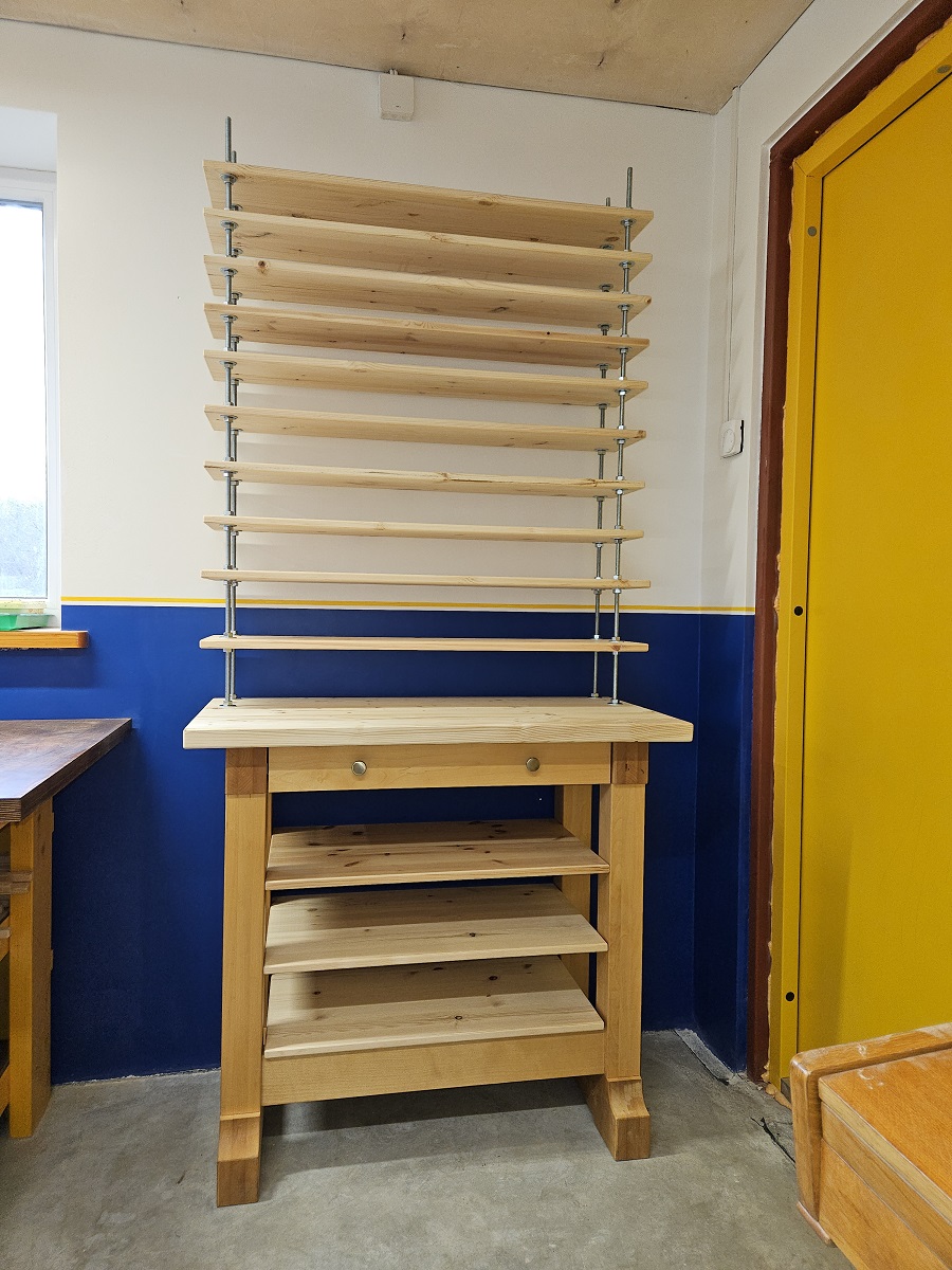

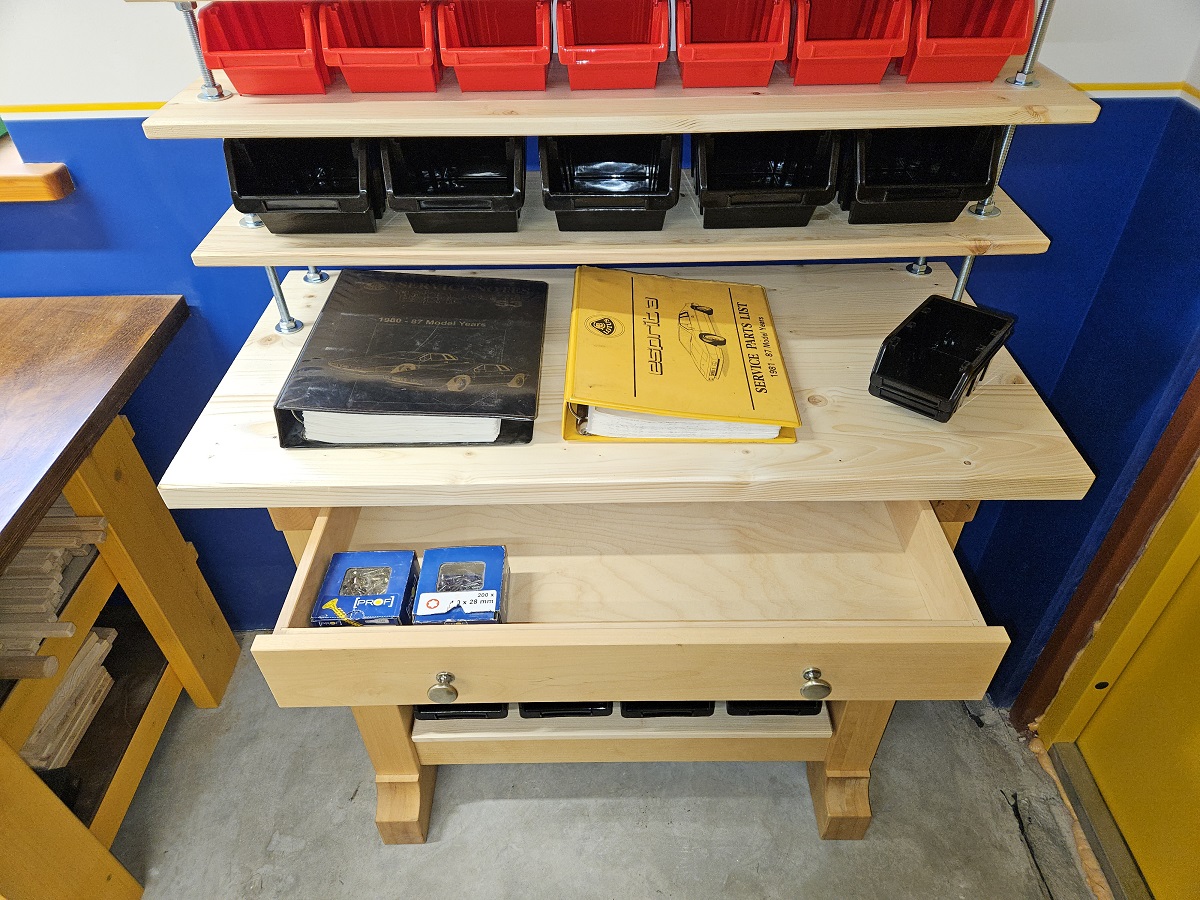

Kokku mahtus peale pea 90 karpi erineva nänni jaoks. Ja kõike saab ümber tõsta ning riiuli tasapindasid vastavalt vajadustele üles-alla liigutada. Hetkel jäid puudu ülemiste riiulitasapindade tagumised piirajad. Ehk siis on plaanis lõigata puust L-liist ja panna see kattena riiuli tagaosadele. Nii jäävad karbid teineteise suhtes kõik samale kaugusele, kui mõni neist välja võtta ja siis taas riiulisse tagasi lükata. Ketassaag on praegu veel nö talvekorteris muu kola taga kinni ja see töö tuleb millalgi hiljem ära teha.
[Pilt: 20240326_160929.jpg?_t=1712253602]
Alumise (töö)tasapinna tegin meelega natuke sügavama ning selle peale karpe ei jätnud. Hea riiulist midagi võtta, alla tõsta ja laiali kallata. Või siis sama pinda hoopis millegi muu kasuliku jaoks kasutada. Sahtel jäi samuti enam-vähem rahuldavas ulatuses lahti käima. See oli juba originaalis lühikestel siinidel ja väikese sügavusega. Olukord, millega tuleb antud juhul leppida. Samas ligipääs on ja kui seal iga päev ei pea sorima, siis saab hakkama.
[Pilt: 20240326_162725.jpg?_t=1712253602]
Selle väikese projekti saab nüüd lõppenuks lugeda. Ja võiks öelda, et mittemehhaniseeritud sisseseade osas on ruum enam-vähem valmis.
