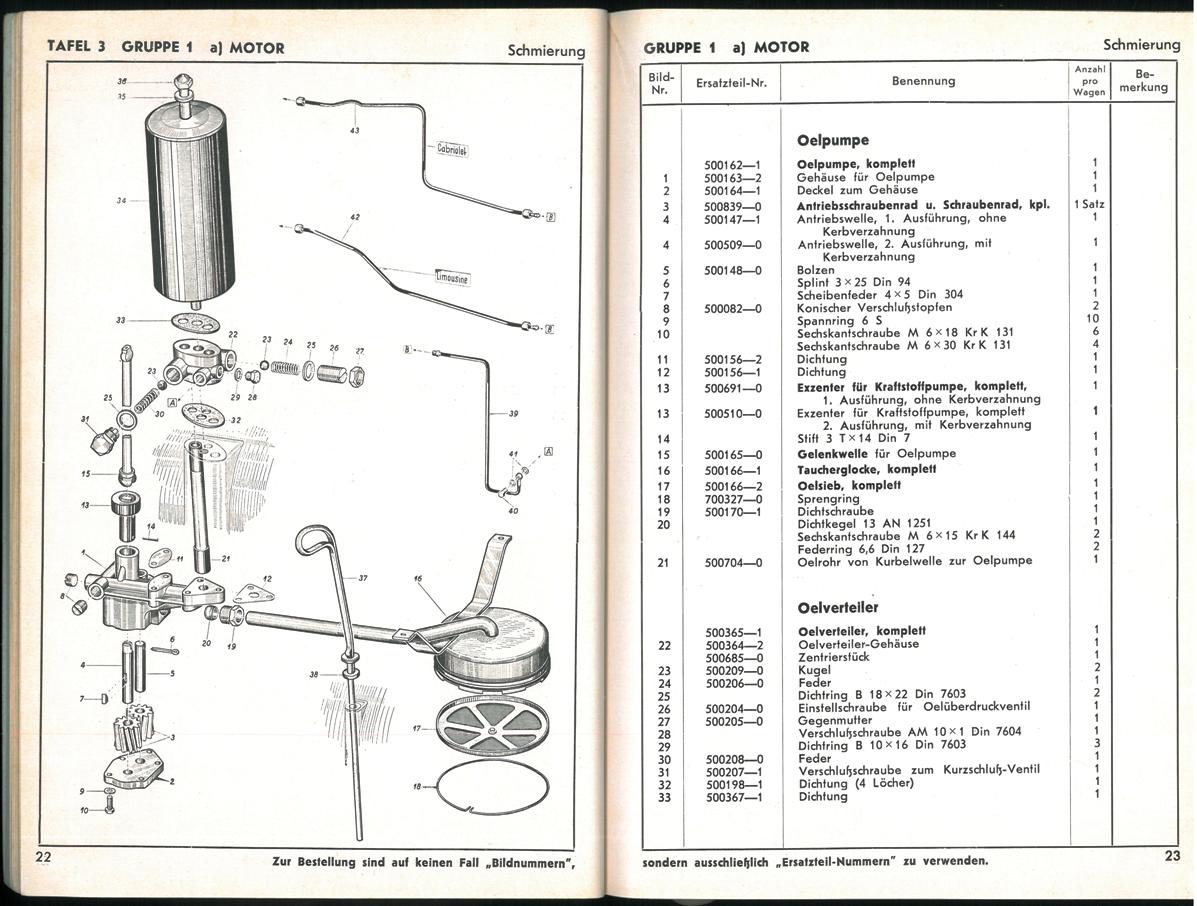

Audi 920 mootori sees on õlipump, mis ei ole tõenäoliselt tehtud üksnes selle mootori jaoks. Kui kellelgi tuleb tuttav ette mõnest muust mootorist selline detailide kogum, siis võib lahkesti teada anda.

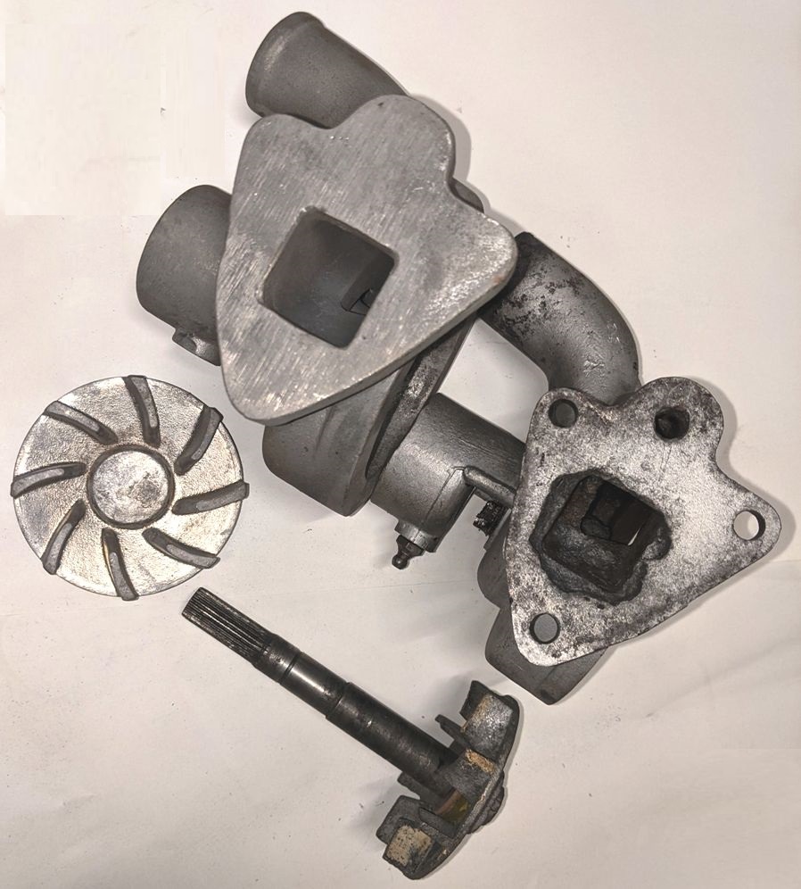

Veepumbad on üldjuhul kulunud ja/või korrosioonist puretud. Seetõttu on neist hakatud koopiaid tegema. Sellest toorikust saab originaali abil loodetavasti pumba kokku.
