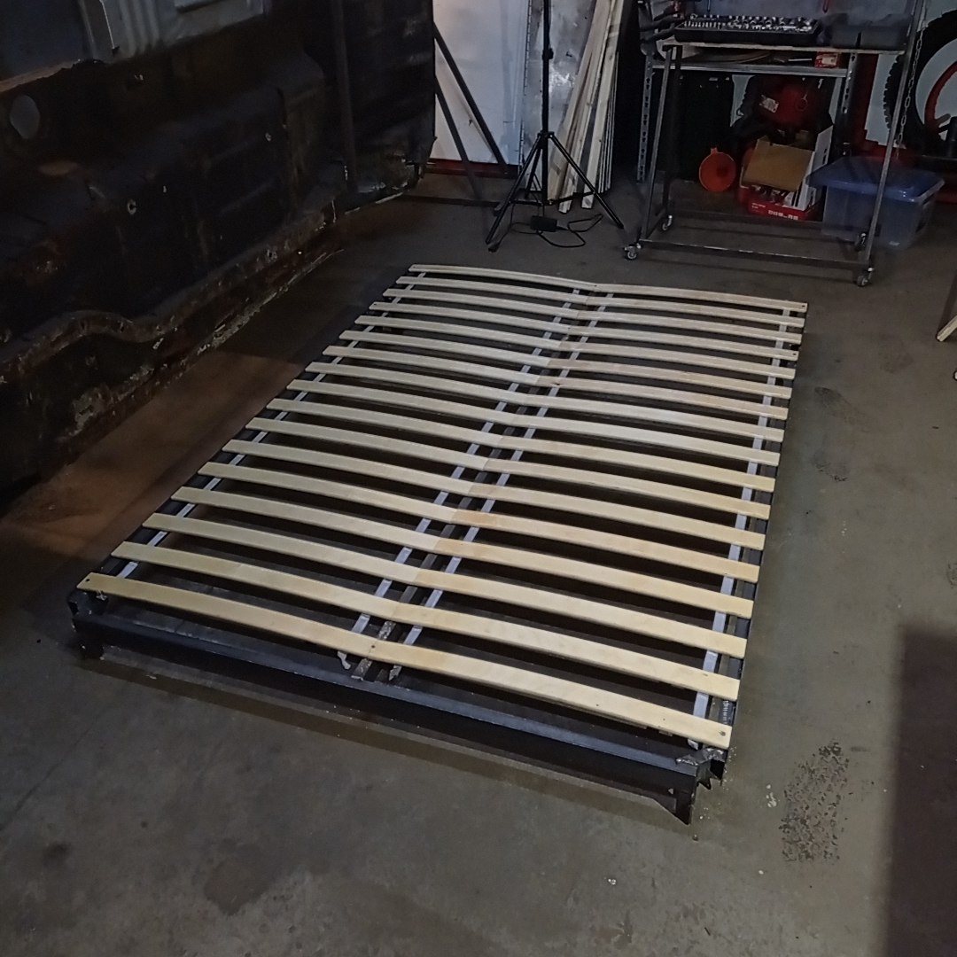

Pärast vaimuselguse saabumist läks kibekiireks juppide tellimiseks, voodiplatvormi XY-tasapinnal fikseerimiseks saabusid lineaarlaagrid (nende pikkus on varuga, sellest hiljem) ning kuna ennast tundes ei viitsi ma eal mingeid klapitavaid või muidu ümberkonfigureeritavaid lahendusi pidevalt käsitsi liigutada, siis ka lineaarmootorid selle üles-alla liigutamiseks. Mõlema tarnijaks Vevor, kui kellelgi peaks vaja minema.
Suure ähmiga unustasin mootoritest tookord üldse pilti teha, aga natuke allpool on neid näha.
Seejärel läks kibekiireks keevitamiseks, kõigepealt voodiraam ise:
Siis postid bussi nelja nurka ning raam laagritega kinni:
Lõpuks mootorid külge:
Sedasi piltidena kokku võttes tundub lihtsa asjana, aga tegelikult sai nalja muidugi palju, põhimõtteliselt läksid sinna 3 nädala vabad õhtud. Kõigepealt postide bussi sees paika loodimine, see kuut tundub silmale küll kandiline, aga reaalselt pole seal ühtegi täisnurka mitte kuskil, seega lõpuks tuli lihtsalt otsustada, mis on sirge ja mis ei ole ning kõik 4 nurka ühtemoodi teha. Siis laagrite postide külge paigaldus võttis aega, igasugu flantse ja kronsasid pidi tootma 8 ja 16 kaupa, voodiraam vajas veidi modifitseerimist ning lõpuks õnnestus esimese hooga mootorid ka valele poole posti panna, nii et nad poole tee peal küljeseina kinni jooksid. Kuskil poolepeal kaotasin ära ka topeltlaagripukid voodi jalgade küljes, ega neid tegelikult polnudki vaja, lihtsalt mõtlesin et kui nad seal juba on, siis proovin, äkki on hea. Aga ei olnud, minu oskustega ei saa seda kupatust nii täisnurkseks, et kuskilt pooma ei hakkaks, nelja laagripukiga jookseb vabalt.

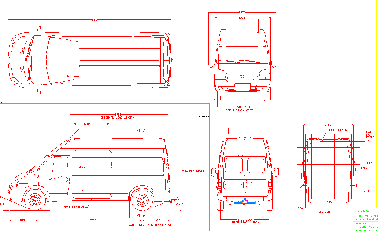

Kesta reaalsed mõõdud on siin:
Tsikkel on 2300mm pikk, 1500mm kõrge (ärge seda numbrit 350 EXCF passist otsige, mul on lenks rallireidi kola täis), 800mm laiune.

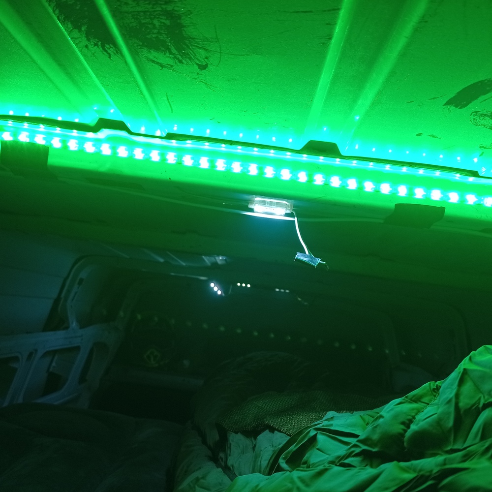

Üle-eelmisel nädalal läks ehitustempo natuke mugavustsoonist välja, kuna esimene võistlus oli ukse taga ning hotelli polnud kõnet tehtud Smile Kõige mõnusamal hetkel tuli veel kena lai lumi ka maha, aga kuidagi kõik siiski laabus...
Kõigepealt sai voodi endale lipid peale:
Siis keevitasin kaubakinnitusrööbastele alused põhja külge, aga sellest paraku pilti ei teinud, noh ega seal midagi väga vaadata ka pole. Põhiraskus oli see, et tahtsin ruuttoru sisse mutrid keevitada, et hiljem poleks rööbaste kinnitamisega mingit peavalu, aga see tähendas kokku 45 auku toru tagaküljele ning siis igaühest mutter sisse, käpp järgi, surakas kuumaliimi peale ja... ühesõnaga suht nüri ja aeganõudev töö. Tegin veel kiirvariandi "töötasapinnast", et voodisse ronimine natuke lihtsam oleks, tsikkel sisse ja minek:
Öösel oli magamiskotis üsna õdus, need rohelised LED-id on muidugi ajutine lahendus, aga sobisid hästi kogu militaarkupatusega Smile
Ja lõpuks sai sõit sõidetud, ise olin väga rahul, kõik seni valminud lahendused töötasid sada protsenti ja isegi sellise suht pooliku killavooriga õnnestus vältida tüüpilist väikse autoga võistlusel käimise seisu, kus max 15 minutit pärast ära parkimist on absoluutselt kõik riideesemed, tööriistad, toit-jook, elektroonika ja muu kola ühtlaselt segunenud masina esi- ja tagaistme ning pakiruumi vahel Smile

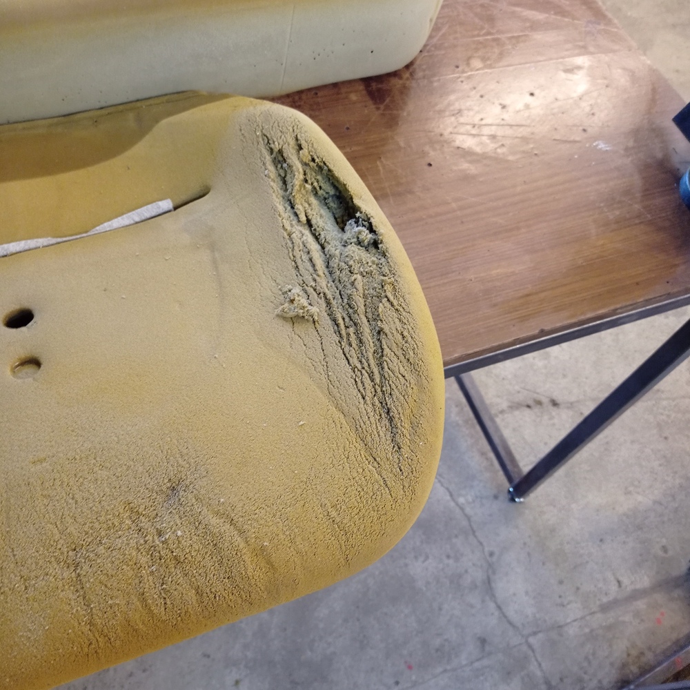

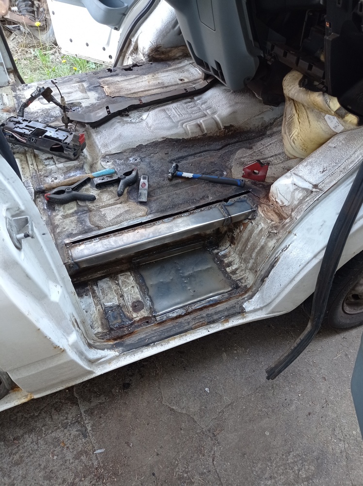

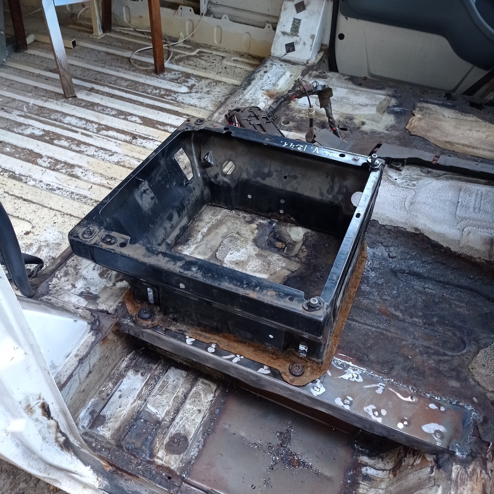

Nagu juba ennetavalt kaagutatud, osutus järgmiseks etapiks üksiku kaasistuja iste ning kabiini üldine korrastamine.
Soojenduseks astusin naiivselt lippude lehvides Keila lammutuse uksest sisse ja nõudsin hästi korralikku üksikut istet. Leti taga siis ohati ja mainiti mokaotsast, et see on nii minev kaup, et hea kui üleüldse mingisuguse istme saab, korralikkus on rohkem vaataja silmades Smile Otsiti siis see ainus räpane tool välja, mis neil oli, mul muidugi seierid olid selle peale nullis ja entusiasm vaibumas, aga õnneks oli hind ka vastav ning suures plaanis oli riie terve, lihtsalt üleni pruuniks istutud. Vaevu-vaevu sai tuvastada, et muster on sama mis mu teisel istmel. Tassisin selle siis koju ära ning lükkasin nurka, et vähemalt saab seda "šabloonina" kasutades toetavad tööd ära teha, isegi pildi tegemine ununes ära.
Kui mõni nädal oli mööda läinud, siis tüütas see garaažis vedelev käimistakistus ära ja otsustasin vähemalt kuskilt otsast pihta hakata - on mis on, vähemalt bussi poldituna ei ole jalus. Kuna põhjamatt on Fordide puhul teatavasti projekteeritud kandva osana, põhja tükke asfaldile kukkumast hoidma, siis enne asja kallale asumist varusin relakakettaid ning kontrollisin varusid pleki ja keevitustraadi osas - mati eemaldamine pole siiamaani kordagi ilma keevitamisorgiata lõppenud ning polnud seegi kord erand Smile
Ma üldiselt unustan alati "before" pildi teha, sest kange tahtmine on kohe tööga pihta hakata, seega siin on näha juba veidi hilisem olukord, kus nii diivan kui kõige pehmemad kohad on välja lõigatud. Kõige olulisem pildil mittenähtav osa oli istme kinnitustala, see tuli põlve otsas uus teha ja keretalaga kokku ehitada, muu oli rohkem selline tavaline augulappimine. Ausalt öeldes ei viitsinud eriti põhjalikku tööd teha, ideaalis oleks ilmselt mõistlik olnud kogu kabiini põhi uus panna, aga realistlikult on tegu siiski oma elukaare lõpuosas oleva tarbeeseme, mitte vanatehnikaga, seega üritasin enda pea ka vastavalt kalibreerida - kui see kupatus peab vastu näiteks 6 aastat ja 50000km, siis tõenäoliselt vaatan ma juba kas uue bussi poole või tegelen üldse mingi muu asjaga.
Siin siis taastatud istmerööbas poole töö peal ja valmiskujul. Juhi pool olid istmekinnitused õnneks alles, tuli lihtsalt mõned augud kinni tulistada, igalt poolt lahtine rooste maha käiata ning läti roostesurma vann viimistluseks peale.
Siin on pilt pärast esimest värvimist, pärast teist kihti hakkas vaikselt motivatsioon tagasi tulema, ega see muidugi pleki paksust ei taasta, aga vähemalt on silmale ilus vaadata.
Vahemärkusena värvitooni kohta, kuna keskpikas perspektiivis tahaks kogu bussi üle võõbata, siis katsetasin mittenähtavates kohtades RAL1015-t, et kuidas see päriselus töötab. Mootorrataste rallireidi juured on Loode-Saharas ning selle tõttu kõrbeteema kõnetab, samas tahaks vältida militaarseid assotsiatsioone, seega valisin "vahepealse" tooni - hetkeemotsioon on, et õnnestus, aga päris kindel veel ei ole. Vabalt võib juhtuda, et tüdinen sellest kreemisest toonist varsti, poleks esimene kord kui arvamus loetud kuude jooksul 180 või 360 kraadi muutub...

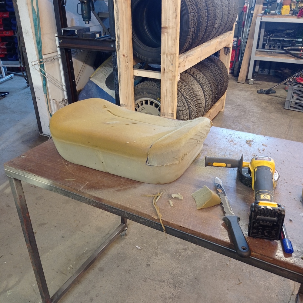

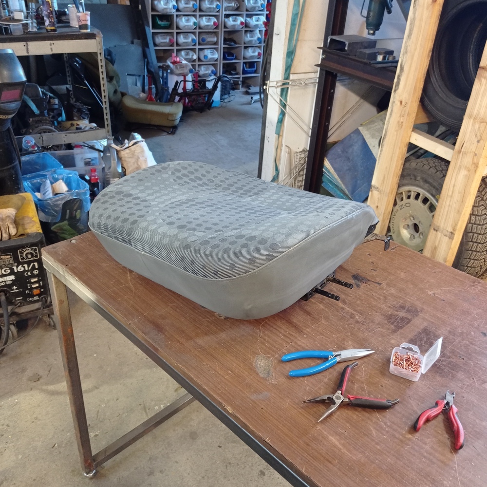

Edasi tuli midagi ette võtta istmetega. Kuna mul oli üks iste, millega polnud kahju eksperimenteerida, siis tõmbasin sellelt katted maha, leotasin paar tundi pesukausis ning lõpuks pesin masinas läbi. Kui kupatuse trumlist välja tõmbasin, siis igaks juhuks ei hakanud veel hõiskama, sest märjana näevad paljud asjad ilusamad välja kui kuivanuna, aga õnneks ei pidanud pettuma, pärast kuivamist oli kõik endiselt sama ilus. Uskumatu, millise koguse mustust see istmekatte riie pesus ära annab, loomulikult ei saa midagi teha kulumise ja mõningate suitsuotsast pudenenud hõõguva tubaka poolt tekitatud aukudega, aga laias laastus kõlbab istuda küll ja ilmselt kui näpuga ei näita, siis keegi isegi ei märka neid väikeseid defekte. See jällegi andis hoogu, et ka algse suhteliselt heas korras juhiistmega sama protseduur läbi viia, ka see omandas hoopis värskema ilme.
Paraku on katted ainult pool rehkendust, juhiistmetel on tüüpiline, et parempoolne serv on ilusti trimmis, aga vasakpoolses on poroloon sisse-välja käimise tulemusel surnud ja tükkidena eemaldumas. Ükskõik kui ilusa katte sinna peale tõmbad, tulemus jääb ikka lõtv ja ebamugav.
Iseenesest müüb sakslane ka uusi patju, kui kellelgi vaja, siis https://en.omacshop.de/Products/Car-seat...s=e&_v=1.0 , aga kuna eksperimenteerimise hoog oli juba sees, siis mingi hetk lõi peas pirni põlema, et mul on ju tegelikult diivani sees terve ports "elusat" porolooni, äkki annab seda kuidagi ära kasutada?
Kuna mul vajasid remonti kaks istet, siis tegin ka kaks erinevat plaani, pmst mõte oli, et paremini õnnestunud padi läheb juhi poolele ning hõbemedali võitja kaasistujale Smile
Esmapilgul tundus diivani vasakpoolne serv sama kujuga kui üksikul istmel, lõikasin kahjustatud koha välja, diivanist sama suure paiga ning liimisin need kokku.
Selle nurga alt tundub justkui hea, aga tegelikult need ikka päris identsed pole, diivan on lamedam.
Teise padjaga läksin radikaalsemaks, lõikasin doonorist oluliselt suurema tüki ning lihvisin selle lamellkettaga mõõtu. Silma järgi sai parem kui teine, eks tõde selgub siis, kui esimene 200km ots ära istutud on Smile Selle pärast ei hakanud ka teist enam uuesti tegema, et kui ikka reaalselt kumbki istuda ei kannata, siis tuleb ikka saksasele tellimus teha ja pmst ei ole istme lammutamine teabmis raske töö. Peale selle mine tea, äkki jääb kuskilt veel mingi kolmas toorik näppu, millest siis nende kogemuste baasilt see päris-päris ideaalne tool teha.

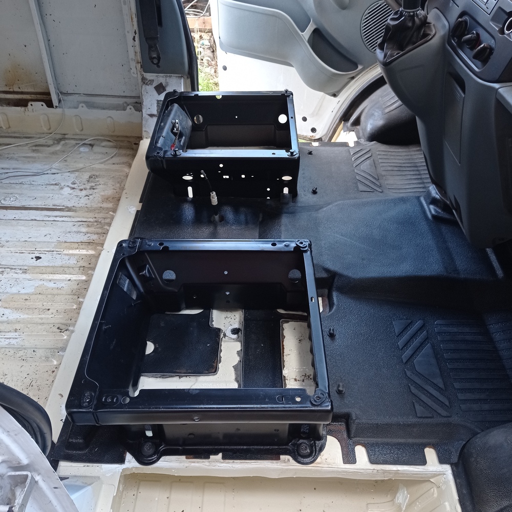

Lõpuks said kiire värskenduskuuri ka istmeraamid ning pärast põhjamati ning saja muu vidina põhjalikku küürimist sai kabiin lõpuks uuesti kokku. Natuke on veel pisividinatega nokkimist, aga suures plaanis saab järgmise teema ette võtta.
Kätt südamele pannes ei saa öelda, et tulemus suudaks nüüd tähelepaneliku vaataja eest selle raketi poolemegaverstase läbisõidu päris ära peita, aga üldmulje on siiski puhas, värske ja hoolitsetud, eriti arvestades suhteliselt mõistlikku tööpanust. Ja lõhnab hästi Smile
Lõpuks, kui kellelgi peaks tekkima soov või vajadus Transiti juhiistet paremale poole paigaldada (või inglise juhiistet vasakule), siis toon välja põhilised pidepunktid:
  • Juhiistme aluskast istub paremale 1:1, vastupidi kabetades tuleb peakaitsmete plokile üks auk juurde lõigata
  • Turvavööde kinnituskohad istmete poolel on identsed, istme külge polditavad pesad on teoreetiliselt erinevad, aga mina lahendasin erinevuse kolme südamest antud haamrilöögiga. Funktsionaalselt mingit vahet pole, lihtsalt tehases on pandud üks kõrvake, et montaaž mugavam oleks (ja võib-olla selleks, et liinil pooled sassi ei läheks).
  • Reguleerimishoobade teisele poole tõstmine on küll väikse keevituse ja trosside ringi tõstmisega tehtav, aga kui nende ümber käivat peegelpildis plastikut pole, siis mõttetu. Töötavad sama hästi vasakule vaatavatena ka, lisaks sellel üliharuldasel "päris" kaasistuja istmel muarust polegi üldse kõrguse reguleerimist.
  • Käetugi on raskem juhtum, kui istme külge keevitatud vastuse saaks veel hädaga teisele poole tõsta, siis tegelikult tuleks ta ka "pahempidi" pöörata, et käetugi õigesti fikseeruks. Lisaks käib tugi ise küll kenasti lahti, aga plastik on valatud ühepoolseks, ehk siis poolsuse vahetamiseks oleks ilmselt juba vaja mingeid pukse treida, neid plastiku sisse liimida jne. Võiks ju arvata, et tehases üritatakse sellise tarbekühvli puhul parempoolse rooliga variandi jaoks vajalike spetsosade kogust miinimumis hoida, aga mitte selle toe puhul. Henry Ford keeraks hauas ringi kui teada saaks, mis pillamist tema mantlipärijad seal endale lubanud on Smile Mina loobusin, ise pole eriline käetoe fänn nagunii, seega vbl paigaldan selle ühe olemasoleva hoopis kaasistuja paremale käele. Käetuge eemaldades on suht kindel, et polt läheb kas pooleks või tuleb välja puurida - miks, see on müstika, aga romulaistmel oli see pooleks ning enda omal keerasin sisekuuskandi kohe ümmarguseks, niiet tasub sellega mängides kohe keevitus ja polstritangid sooja panna.

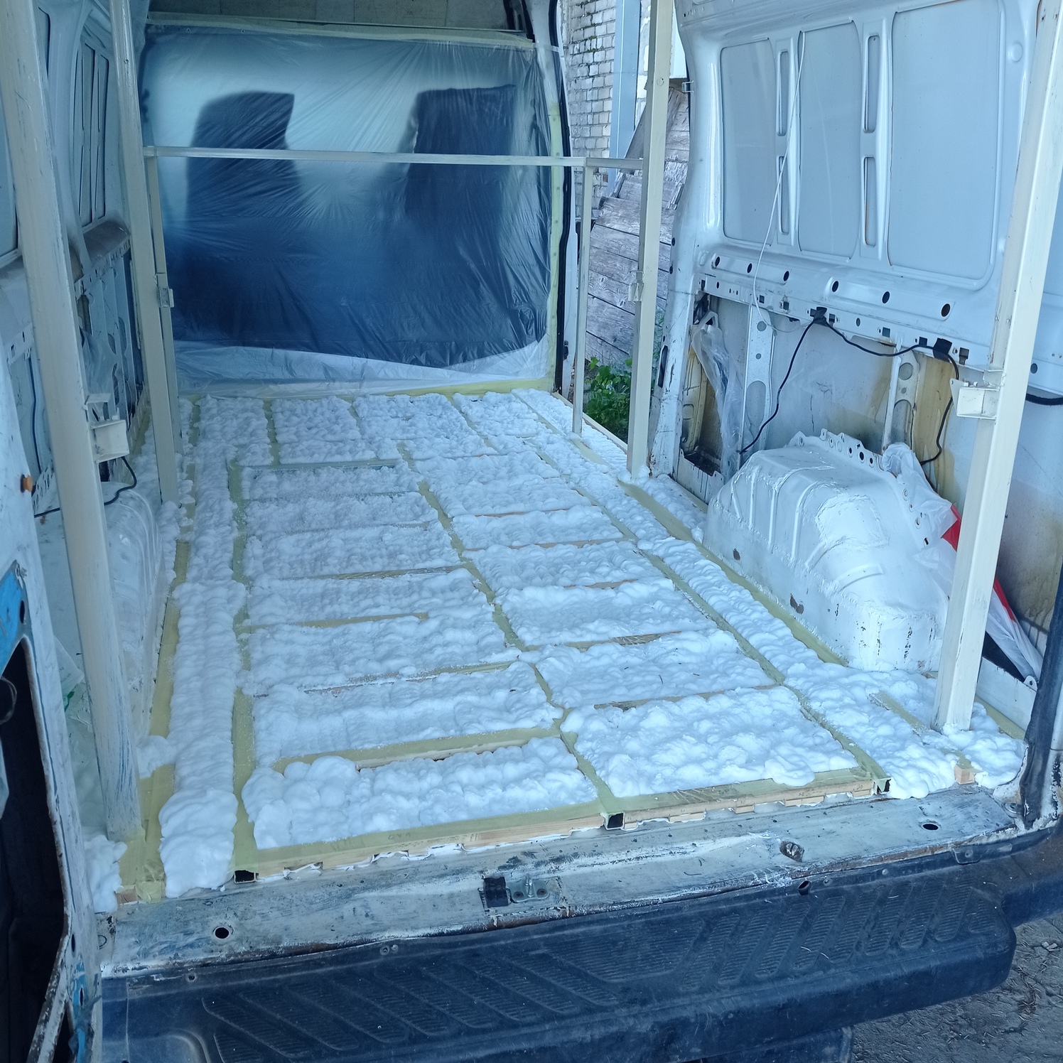

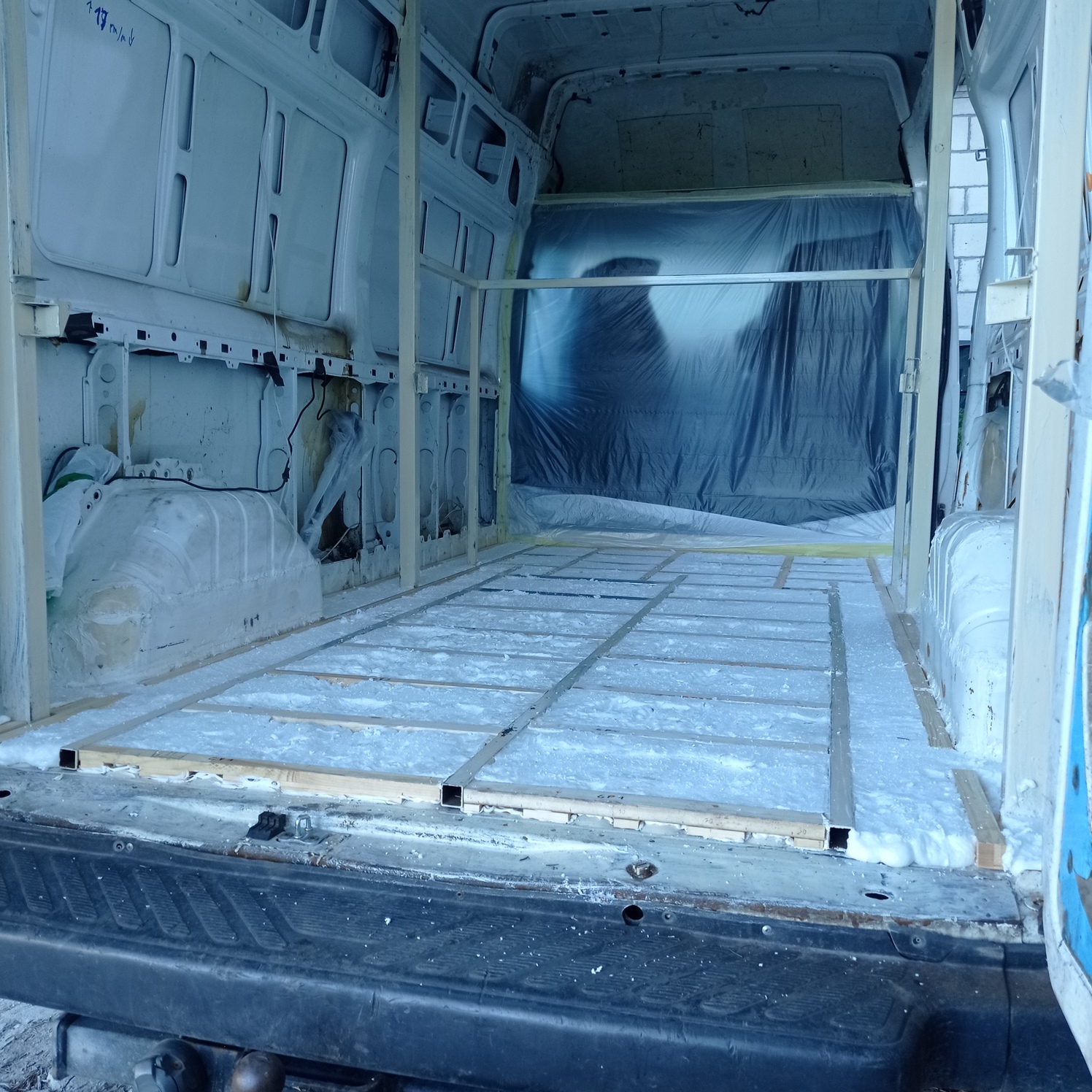

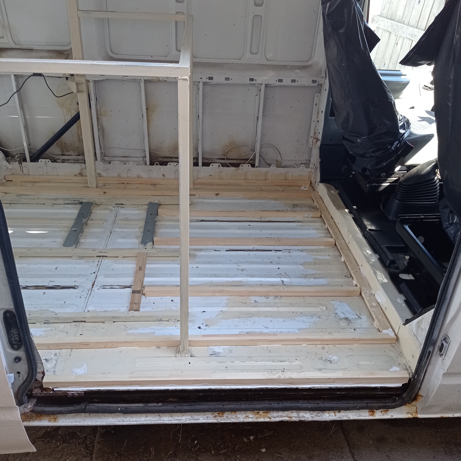

Asi edeneb aeglaselt, aga päris seisma ka ei jää.
Põrand sai kõigepealt alusraami, mille peale vineer toetada.
Seejärel lõikasin põhjavineeri mõõtu, soovisin maksimaalselt ära kasutada originaalset põhja (keerasin sellel muidugi kulumata poole üles), aga kuna see oli servadest natuke närb, üksinda väga raskesti liigutatav ja ei oleks nagunii lihtsa vaevaga voodipostide vahele mahtunud, lõikasin sellest välja kaks suuremat tükki garaaži ja elutoa põrandaks ning täitsin servad uue materjaliga. Kui kellelgi on vaja, siis Vineerimaailmal on väga tore outlet kodulehel, kust saab igasugu väiksemaid tükke kasvõi ühekaupa osta. Kokku tuli 8 tükki, nende paika sobitamine võttis küll omajagu aega, aga ausalt öeldes ma ei oska ka praegu mingit lihtsamat meetodit välja pakkuda.
Põranda proovipaigalduse järel tekkisid mõningad kahtlused ja panin raamistikku isuga juurde:
Kõik sai kinni liimitud Sikaflex 11FC nimelise rüüpega, see on nüüd mu lemmikmaterjal ehituse juures - tõmbetugevus on mingi 2MPa, aga samas jääb veidi elastne ning lisaks on veel piisavalt paksu konsistentsiga, et siluda kõikvõimalikke ebatäpsusi mõõtmisel ja paigaldusel. Loodetavasti õnnestub sedasi tehes vältida igasugu liigseid kriginaid-naginaid, või kui ei õnnestu, siis ma küll ei kujuta ette, mille abil õnnestuks.
Edasi läks vahu pritsimiseks, ma mingi hetk ikka leidsin, et XPS-i tükeldamine ja liimimine on liiga ogar töö ning tõin poest kotitäie Penosil Easyfoami. Põrandale kulus 5tk ehk jämedalt 50€ eest.
Oleks ma osavam vahupritsija, siis ilmselt saanuks ühe pudeli kokku hoida, sest tegelikult läks seda natuke liiga palju ning pärast tuli kõvasti maha saagida, aga noh, eks nüüd on esmane kogemus käes ja saan lae ning seinte juures vähe peenemat tööd teha.
Lõpuks liimisin põranda peale, mõnd jonnakamat nurka tuli veidi raskustega järgi aidata, aga üldjoontes jäi isegi natuke parem, kui ma seda puslet käe vahel keerutades loota julgesin.
Tahaks kunagi veel mingi viimistluskihi sinna peale tõmmata, aga pole veel teemasse süvenenud, et mis marki värve ja asju selleks saada on. Nagunii ei saa selliseid asju enne teha kui muu viimistlus on valmis, sest põrandale ikka tilgub ja kukub asju, ole nii hoolikas kui tahad...
