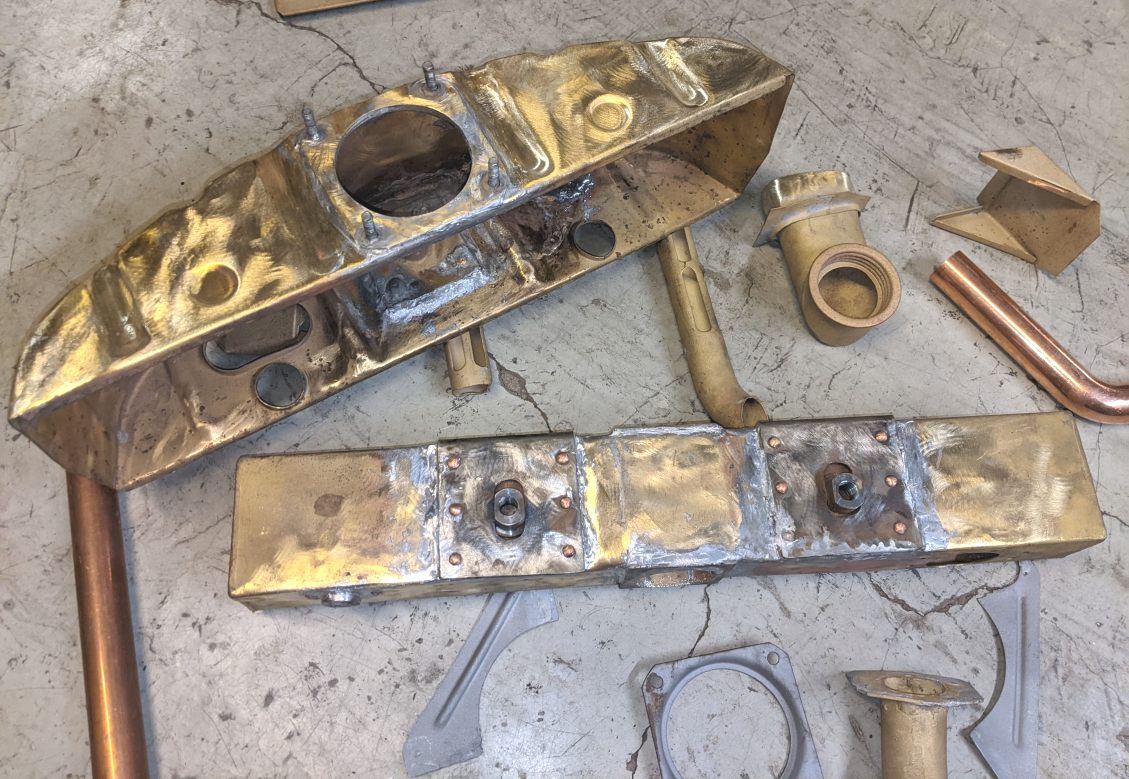

Radiaator koosneb mitmekümnest detailist, mis kõik on aja jooksul saanud erinevaid kahjustusi. Kõik külge joodetud või needitud tükid olid lahti tulnud ning paagid olid pragusid täis.
Radiaatori alla on needitud ujuvad kinnitusmutrid, mis aja jooksul läinud rooste ning lõpuks kinni keevitatud. Tuli teha uued detailid.
Nüüd hakkab juba looma ja saab varsti tükid üheks tervikuks kokku panna.

Radiaator on põhimõtteliselt valmis, samuti ninaosal proovivärv peal. Mõned kinnituskõrvad vaja veel teha, kuid kõik on paika sobitatud ja surveproov ka tehtud.

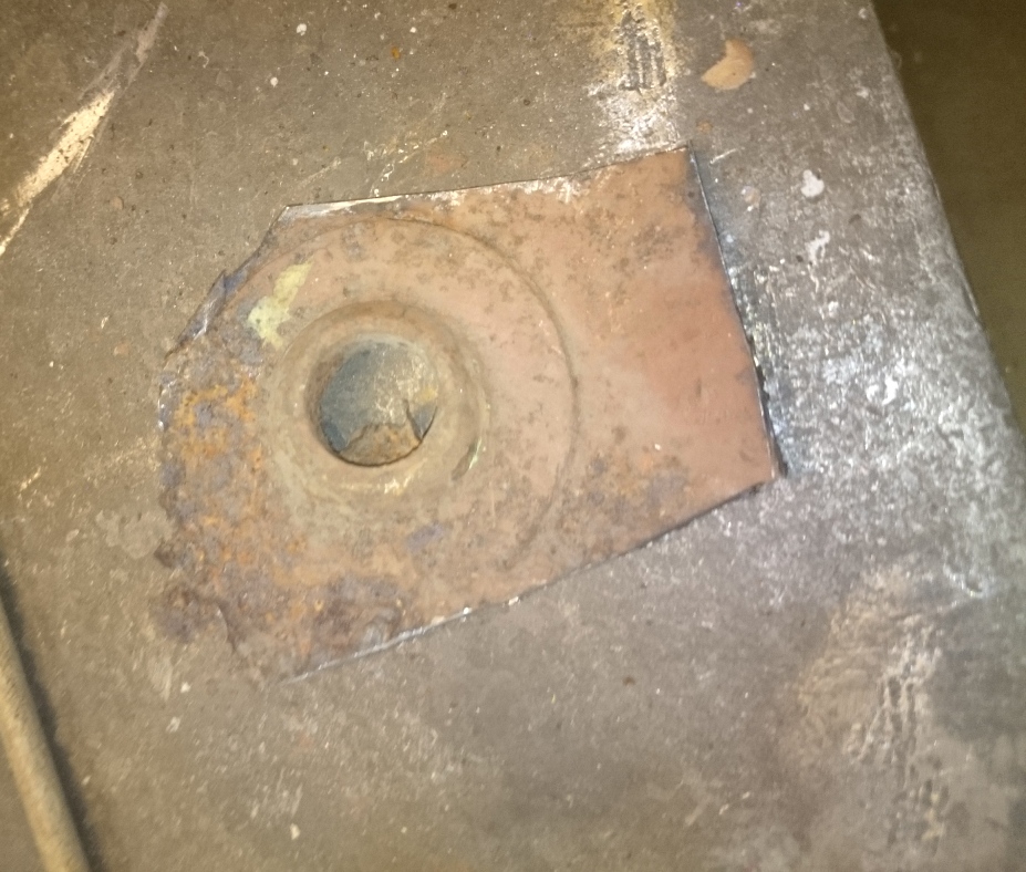

Jagan ühte pikemat teekonda. Tagaluugi käepidemete all on rosetid, mis tehases olid stantsitud ning punktkeevitusega kinnitatud tagaluugi külge. Kuna restaureerimisel tuleb ka pahtlit kasutada, siis on keeruline sama tehnoloogiat kasutada. Seetõttu sai väliselt sarnane lahendus saavutatud selliselt, et rosetid on nüüd kinnitatud poltidega.
Selline oli algmaterjal.
Ja veidi parem näidis.
Stantsimise asemel sai juhtpuks treitud rosetile õige nurga all külge keevitatud. Nii on ka lukusti keelel tugevam toetuspind.

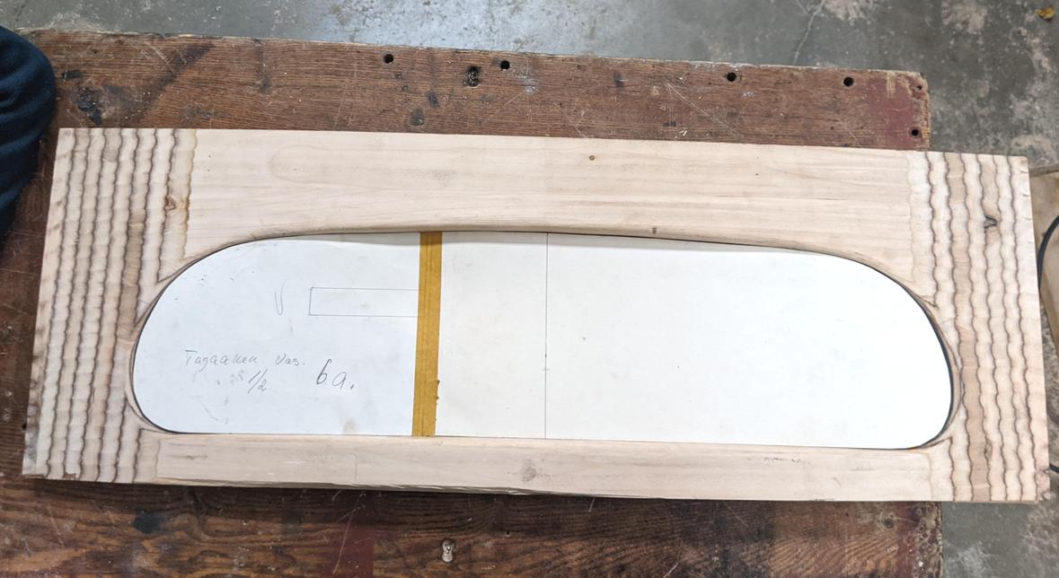

Tagaakna valmistamise protsess.
Üldjuhul on see detail hävinenud juba aastaid tagasi ning seetõttu üritatakse fotodelt võetud proportsioonide abil teha midagi sarnast. Kiusatus on sellised aknad teha ka suuremaks, et oleks parem vaade tahapoole. Vale kõrgusega või valel kõrgusel paiknev aken ei paki katust avades end õigesse kohta või ei ole võimalik peeglist tahapoole näha.
Taaskord oli abiks originaalsena säilinud auto, millelt sai nii akna mõõdud, shablooni kui paiknemise.
Klaas on loomulikult sirge, kuid katuse ümar kuju on ka aknaraamil. Seetõttu alustasime toorikule kaare tegemisest - raadius 3500 mm.
Järgmiseks aknaava. Enne tuli tehtud shabloon sümmeetriliseks teha.
