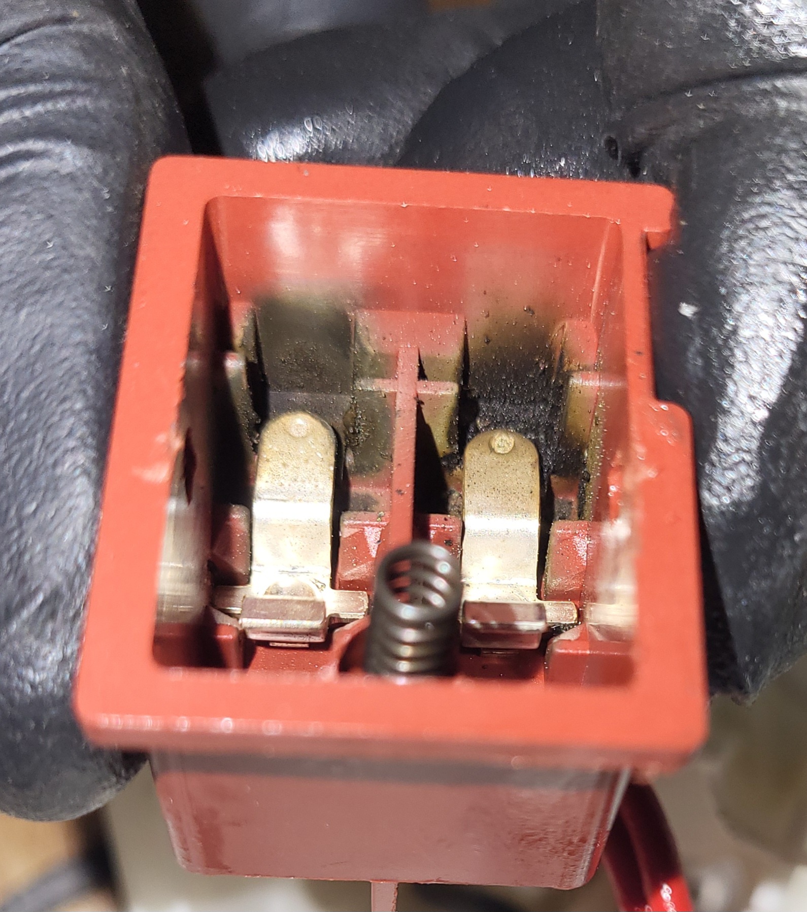

Mul küll K5 fullcontrol ja teisel kasutusaastal tekkis probleem, et kui vooluvõrku ühendan hakkab kohe tööle - isegi kui pealüliti on OFF...
Suurt survet taha ei tule, kui sisend vee korraks kinni panen ja masina pihustamise linki alla vajutan lükkab ennaks korraks kuivaks, lülitan vee järgi ja siis tuleb ka surve taha.
Ebameeldiv... aga töö saab tehtud. Eriti närvi ajab see, et pealüliti ei lülita kogu masinas enda süsteemis voolu välja vaid kuidagi läbi releede... samas kui rõhkudega on mingi kamm, siis relee on sisselülitatud. Võtsin ka korraks selle elektrisüsteemi lahti ja ega seal muuta pole miskit. Väga imelik lähenemine kärcheri poolt.
Korraks eelmisel aastal, kui see probleem tekkis, sai sisu lahti võetud ja puhastatud/määritud, nüüd sama sümprotm uuesti. Korraks käitus nagu peab aga täiesti lambist tekkis viga tagasi.
Seega peab uuesti lahti võtma ning selle klapi puhastama - määrima või ka mingi tihendi vahetama.
Kuna kasutan n.ö. maja sisest kraanivett... siis ehk pean mingi täiendava filtrisüsteemi veel sinna ehitama, et ta veel puhtamat vett saaks Wink
Minu probleem on kirjeldatud siin (EDIT: sain vahepeal täiendavat infot, et seda videolõiku ei tasu kullana võtta, sest osad töövõtted/vahendid võiksid olla teised, et töö oleks jätkusuutlikum ning efektiivsem)

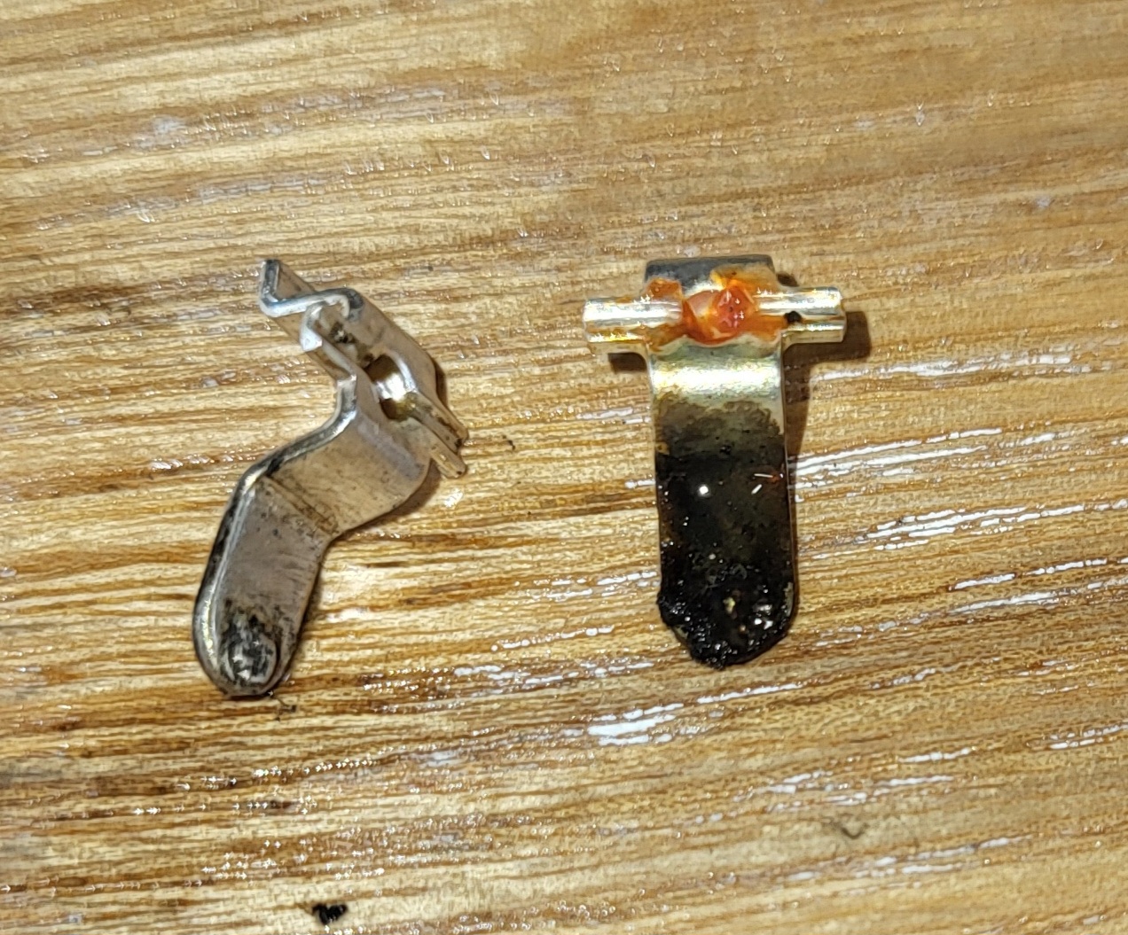

Lisaks minu probleemil on pigem ikkagi mingi elektrilüliti kamm (kontaktid põlenud), kuigi esimesel korral, kui lahti võtsin seda ei märganud aga eks lähiajal kaevan uuesti.

Sain oma pesuri nüüd ilusti toimima.
Kohene mootori tööle hakkamine, kui toitejuhtme pistikusse ühendasin, oli tingitud lüliti nontaktide põlemisest.
Puhastasin, korrastasin kontaktpinnad ning määrisin elektroonika määrdega.
Nüüd lüliti funkab hästi.
Lisaks võtsin juhtklapid ka lahti, puhastasin vanast määrdest ja panin kokku tagasi.
Seega masin töötab nii nagu töötama ta planeeritud oli.
