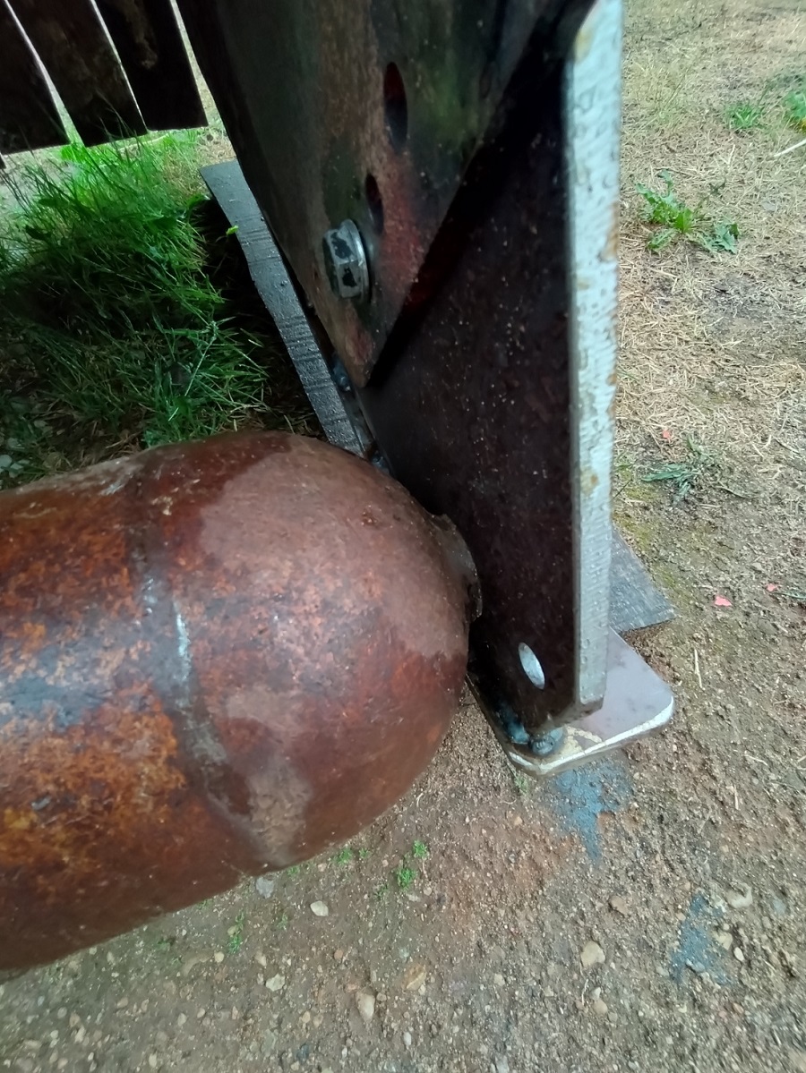

Niitmine enam teab mis kaugel pole ja sai kiiremas korras liigutama hakatud.
Tegin täitsa uued tallad koos laagri kinnitusega.
Klassikaliselt on hiina niidukitel selline laager seespool lahendus.
Võtsin snitti aga Perugini lahendusest ja tegin teisipidi. Laager väljaspool talla plaati. Ehk siis heina rulli ümber otsast mähkides ei saa see laagrile otseselt kallale minna. Tallaplaadi materjal jääb vahele. Kas see nüüd hea lahendus on, näitab elu.
Veel jäänud lahendada ka ühest tallast teise tallani kinnituslati probleem.
Targemad väidavad, et peab olema seotud, muidu need kaks laagri saale sees olevat võlli  kinnituskruvi saavad kõva valu. Ja hakkab võll loksuma saale sees, pluss lisaks niiduki tagaotsa ei hoia miski enam koos.
Vot ei teagi. Enamusel seni nähtutest on see latt nagu minema visatud. Kuna see latt täidab üldjuhul ka rulli pealt niitematerjali maha kraapimise ülesannet, siis nagu oleks hea. Räägivad aga, et sinna rulli ja latti vahele hakkab heinatutte korjama ja jama. Suvaline pilt netist, mis latist jutt.

Tallad, tagumine luuk, rihma kate ja ühendus latt valmis.
Liivaprits ja värv selga.
Niiduki korpus sai ka enne kokku panemist keemiaga üle pestud. Siis kui talvel tõin ja peale pesu. Sai parem küll. Mingi mõte oli niiduki korpus ka ära liivapritsitada, aga esialgu ei hakanud nii hingega asja südamesse võtma. Sai niigi üsna hea.
Tagaluuk küljes. Kaks polti lahti, saab teradele ka lihtsalt ligi. Terade jooks sai koos puksidega ka uus.
Taldade lahendus rulliga. Esialgesed proovimised näitavad, et heina ümber ei võta. Ilmad kuivad ka, võibolla ligumärjaga käitub teisiti.
Ühenduslatt rullist kuskil 50mm kaugusel.

Mul pole ninas praegu miskit. Originaal roolivõim ja üks mitte midagi kaaluv torujupp, et metsas paremini võsas toimetada.
Andmete järgi kaalub  see 2,5 meetrine 890Kg. Too on küll kahe selle rattaga variant. Aga see ühenduslatt ongi too rataste tala ja rull kaalub ka omajagu. Pluss need 10mm materjalist tehtud tallad. Tagaluuk on ka 6mm materjalist, ma ei tea. kui ränk ta originaalis on.
Iseenesest nagu hull polegi, seal taamal vastu mäge minnes ja siis üles tõstes poole mäe peal viskab nina taevasse. Sirgel suurt aru saagi, ainult järsu siduri üleslaskmisega tunda. Aga tuleb vaadata raskus jah. Mõtlen, et kui nina kogu aeg kergeke, siis nühib need esisilla käändmike kraed ära. Ja siis ükskord, kui nina natuke rohkeb tõuseb, kukub külgülekanne otsast.
