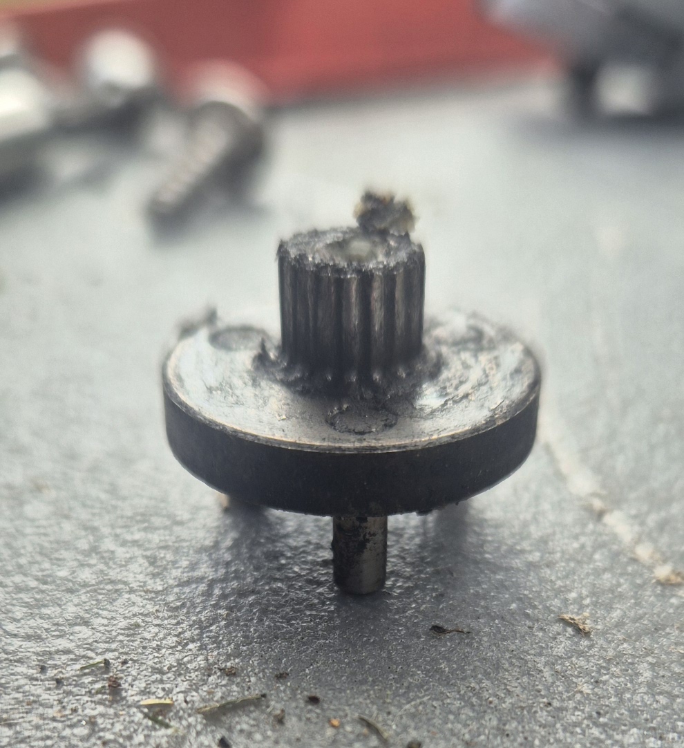

Kas Husqvarna Automowerile on reduktori pudinaid kuskilt ükshaaval ka saada või siis reduktorit? Ei raatsi nagu varuosana heasti kohe reduktorit koos mootoriga hankida, mida ametlikud edasimüükad pakuvad.
Automower 310 on patsiendiks ja pildil olevalt pudina hambad kulunud
(21-07-2024, 13:00 PM)jtt Kirjutas:  Kas Husqvarna Automowerile on reduktori pudinaid kuskilt ükshaaval ka saada või siis reduktorit?
Jah, saab. Kogu info on saadaval siin:
Husqvarna veomootori terase kvaliteet ei kannata mingit kriitikat, sest näiteks Dunkermotoren poolt toodetud veomootorid, mis on 265ACX'ile ja 330X'ile paigaldatud 2015. aastal, kestavad siiamaani, sest hammasratastes kasutatav teras on kõvem ja välimised laagrid vastupidavamad. Mulle tundub, et Husqvarna lihtsalt ei soovi kvaliteetsemaid veomootoreid toota, sest varuosade pealt on vaja ka teenida, mis on lihtsalt masendav, eriti arvestades Automowerite hindu.

Tänud viite eest!
Oskad sa öelda, kumba mul vaja tellida oleks, ühtegi muud vahet peale hinna ei osanud ma tuvastada, sealjuures tihendiga on odavam.
