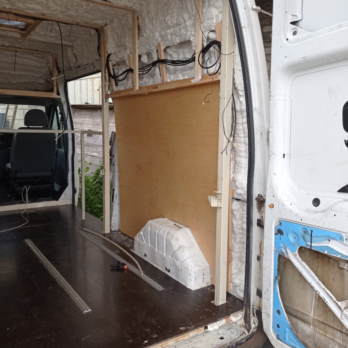

Aga kuna kõik funktsioonid töötasid ning kilpi korrastada saab ka vihmaga, aga paljusid muid töid ei saa, jäi see hetkel sinnapaika ning läksin edasi seinte paigaldusega. Kuna mulle üldse ei meeldi tüüpilise "vanlife" stiil, kus kuut lihtsalt saunalaudadega üle lüüakse, siis valisin materjaliks 4mm vineeri, et loodetavasti on piisavalt kergesti töödeldav ja muidu majandatav, aga ei jää päris vedel. Ausalt öeldes ma pole veel päris kindel, kas see ikka on hea otsus või oleks pidanud paksema võtma, aga noh, materjal on ostetud, niiet seina ta läheb. Takkajärgi muidugi saan aru, miks need saunalauad popid on, paigaldus on lihtsalt selline järk-järgult nokitsemine, võtad laua, sobitad paika, paned kinni, võtad järgmise, saad vajadusel natuke ebatäpsusi korrigeerida jne, vineeriga tuleb terve ruut ühe katsega puhtalt paika aevastada. Aga väikese nuputamise järel said kaks kõige lihtsamat ruutu paika:
Tegelikult suur plaan on ikka enne lagi paika panna ja siis seinad, et seinad lage kannaks, aga kuna mul on seinad liigendatud ja tahtsin enne töövõtted ja -rutiinid paika saada kui vastutusrikaste kohtade kallale lähen, siis läksid need esimesena. Ega lõpuks midagi erilist ei olnudki, tahvel mõõtu, sika-t vahele, näpitsatega kinni ja lõpuks kruvid peale. Lõpuks tuleb kõigele värv peale, ehk siis "puidutooni" ei jää mitte midagi.
