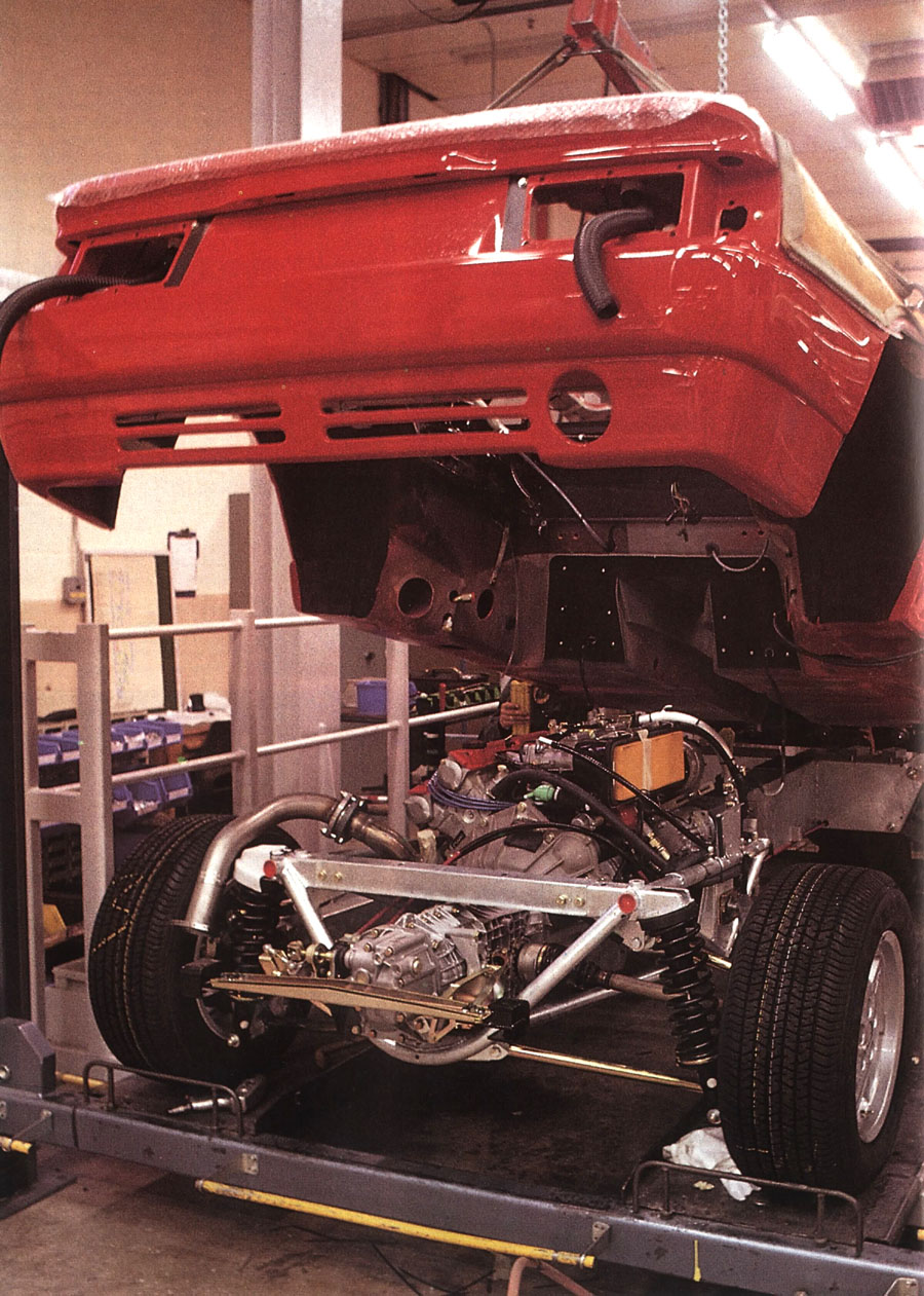

Lotus Esprit kere olenemata aastakäigust ei istu raamile kunagi otse ülevalt alla. Murekohaks on siin esimeste ülemiste õõtsade kinnitus, mille äramahutamiseks on keresse spetsiaalsed aknad lõigatud. Ja nendele "akendele" saab pihta vaid siis, kui auto nina kõigepealt ca 30-kraadise nurga all alla lasta, paika sättida ning seejärel tagaosa järgi tuua. Ise auto kere ja raami kokku pannes on see üsna tülikas tegevus, mille käigus võib palju paha juhtuda.

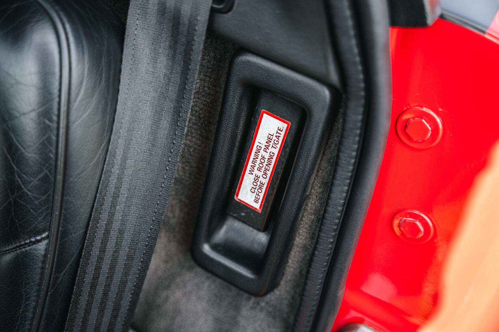

Eemaldatav kogu auto katust kattev (panoraam?) leidis Lotus Esprit'l oma koha 1985 aastal, kui Giugiaro Esprit sai oma esimest tõsisemat facelifti. Giugiaro Esprit puhul oli selline katuseluuk lisavarustuses, selle eest tuli välja käia korralik summa ning ostja sai valida kas klaasfiibrist värvitud või karastatud klaasist pruuniks toonitud katuseluugi vahel. Seda praktikat muudeti 1989 aastal, mis hetkeks oli Stevensi Esprit olnud tootmises juba pea kaks aastat. Kõik uued Lotus Esprit Tubo SE'd (Special Equipment), hiljem "Esprit HighWing", varustati tootja poolt kahe katuseluugiga - eelpool viidatud värvitud katusepaneeliga ning pruuniks toonitud luugiga. Täpsustuseks, et mõlemad olid kogu salongi katust katvad, avatavad, fikseeritavad avatud asendisse ning kiirelt ilma tööriistu omamata tervikuna eemaldatavad.
Minu autol on kahjuks säilinud vaid värvitud katusepaneel. Klaasist luuk on läinud kaduma. Positiivne on see, et uuemale Stevens'i mudelile on seda veel saada. Vanemale Giugiaro mudelile uuena klaaspaneeli osta enam pole võimalik, kuid vähemalt vanema mudeli jaoks on mul see tervikuna olemas. Kasutatuna järelturult klaaskatust leida on sisuliselt võimatu. Aga huvitavaid detaile on veelgi. Lotus arvestas sellega, et kasutaja võiks soovida oma autot kasutada kui avatud katusega sõidukit. Selleks lisati katuseluukidega samasse komplekti ka auto värvi tuulesuunaja, mis käis eemaldatud katuseluugi paigalduspessa. See oli hädavajalik detail, sest auto oli madala katusejoonega ning lahtine katus võis nii mõnegi ärimehe naise väga kalli soengu lõplikult segamini ajada.
Kogu oma katuseluugi majandust ei pidanud autoomanik aga kodus hoiustama, vaid see oli disainitud koguaeg autoga kaasas olema. Fotol olevasse musta kotti läks emb-kumb kasutusel mitteolev luuk (mulle on teadmata, kas ka mõlemad korraga sinna mahuvad) koos tuulesuunajaga sisse. Auto pagasiruum on disainitud nii, et seal on katusepaneelile oma koht, kus seda turvaliselt hoiustada. Seda otseloomulikult kasuliku ruumi arvelt.

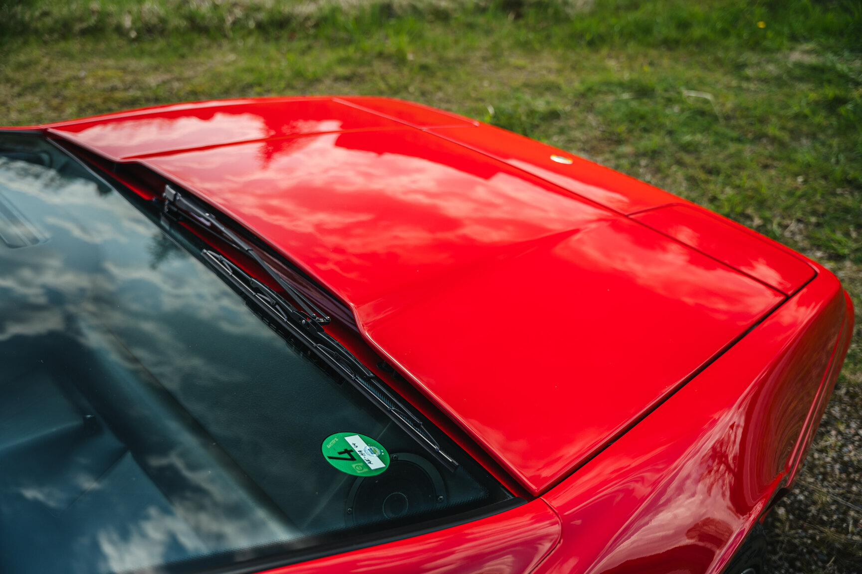

Kõige suuremaks väliseks muudatuseks, mis Stevens'i Esprit sai, oli uut tüüpi mootorikate (või siis tagaluuk). See juhtus 1992 aastal (92MY, mida hakati tootma 09.1991) ja saigi alguse käesoleva Espri HighWing mudeliga. Kui varasemalt (1987-1991) olid kõik Stevensi Lotus Esprit'd nö kinnise klaasist tagaluugi ja madala antitiivaga, siis HighWing mudeliga see muutus. Lotus esprit sai omale moodsa horisontaalse mootorikatte, millel ilutsesid kaks õhuava väljuvale mootoriruumi jahutusõhule. Lisandus kõrge, ainult sellele mudelile omane, antitiib ehk HighWing.
Selline lahendus töötati välja mitmel põhjusel. 70ndate ja 80ndate aastate superautod olid tolle ajastu tehnika tippsaavutused. Nad pidid täitma kahte otstarvet - olema kiired ja pöörama päid. Ära ununes, st lõivu maksti disaini arvelt. Popp kiilukujuline kuju tähendas seda, et tagaakent sisuliselt ei eksisteerinud ja sealt midagi näha oli palju tahta. Lotus lahendas selle puudujäägi 1992 aastal HighWing mudeli tulekuga. Varasemalt pidi Stevens'i Esprit omanik taha vaatamiseks vaatama läbi kolme klaasi (salongiklaas, mootorruumi esimene klaas ja mootoriruumi tagumine klaas), mille taha täpselt silmade kõrgusele jäi antitiib. HighWing mudeli tulekuga jäi klaase vaid kaks ning mõlemad olid juhi nina ees (salongiklaas ja mootoriruumi esimene klaas). Kõrge, peaaegu katusejoonega tasa olev antitiib ei seganud enam taha vaatamist ning tagurdamine selle autoga muutus ohutuse seisukohast juba üsnagi mõeldavaks. Kõrge ja isepärane antitiiva lahendus aga ei olnud pelgalt manööverdusvõime ohutumaks muutmiseks tagurdamisel, vaid omas ka funktsionaalset otstarvet. Koos uue antitiivaga sai HighWing Esprit omale uue, massiivsema esispoileri lisa (lip). Need kaks detaili olid hoolikalt tuuletunnelis disainitud ning koostöös vähendasid auto tuuletakistust ja suurendasid oluliselt Esprit teelpüsivust suurtel kiirustel. Antitiiva tõstmine katusejoonega pea samale kõrgusele võimaldas grammi võrra tõsta ka auto kiirust, mis mitteametlikel andmetel küündis nüüd pea 270km/h.
