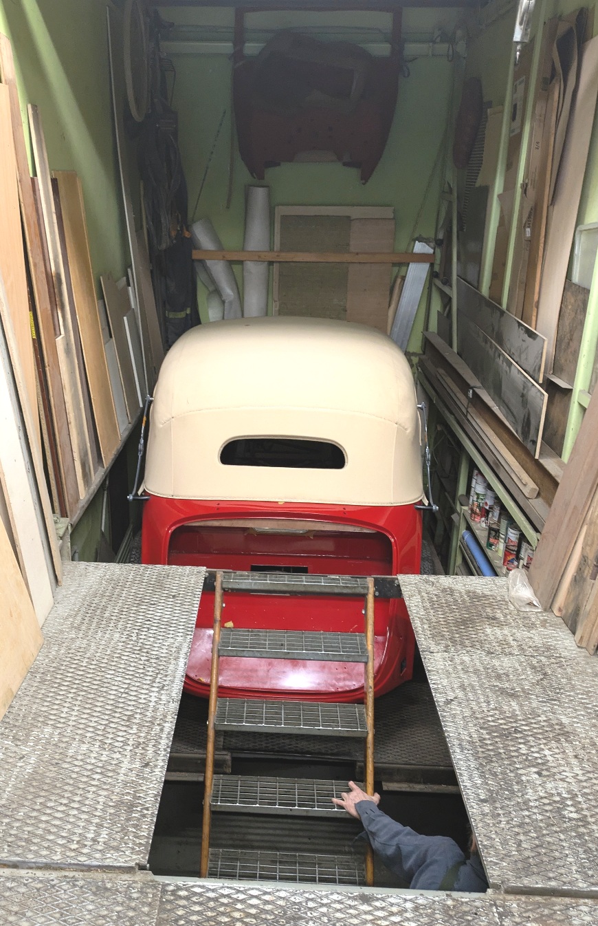

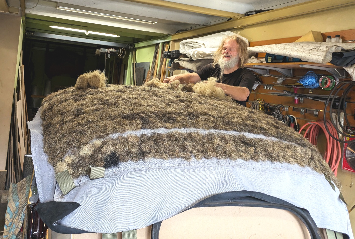

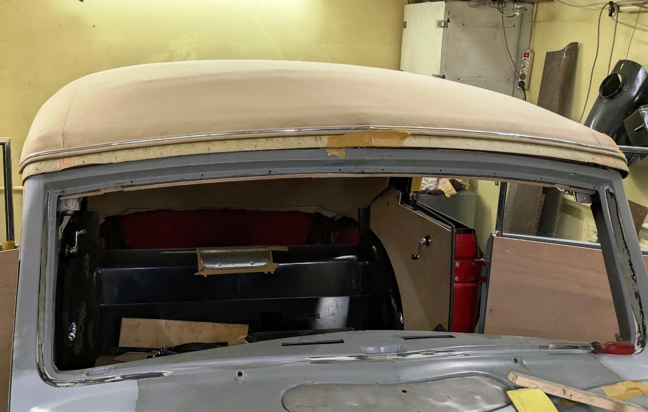

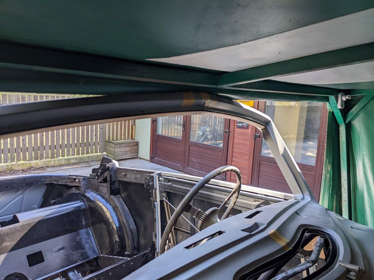

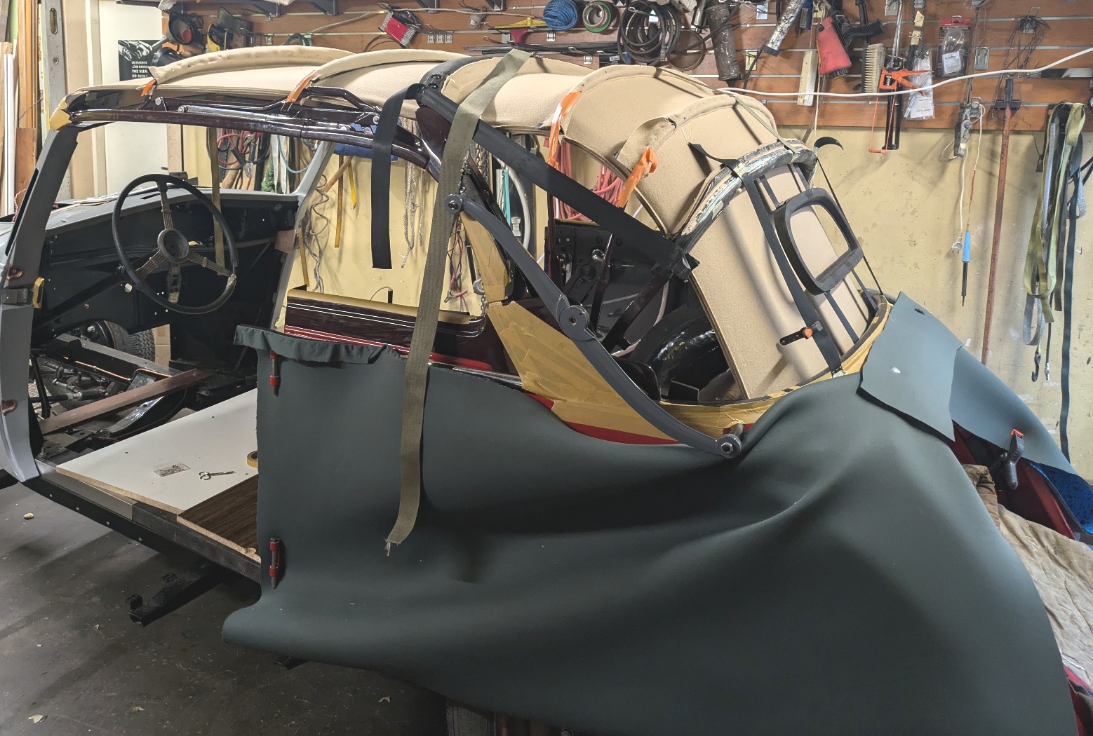

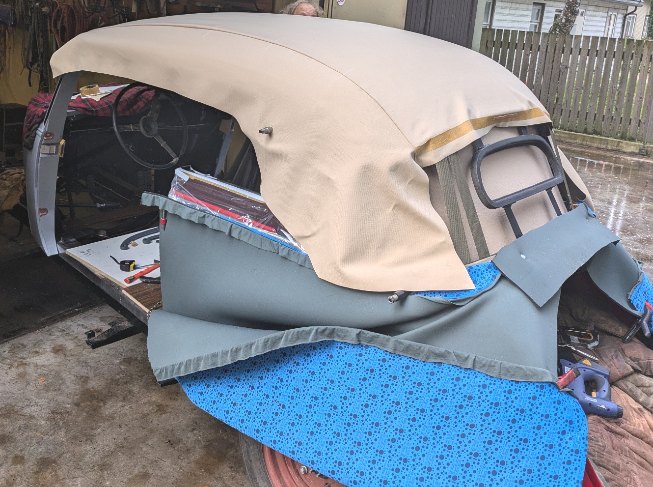

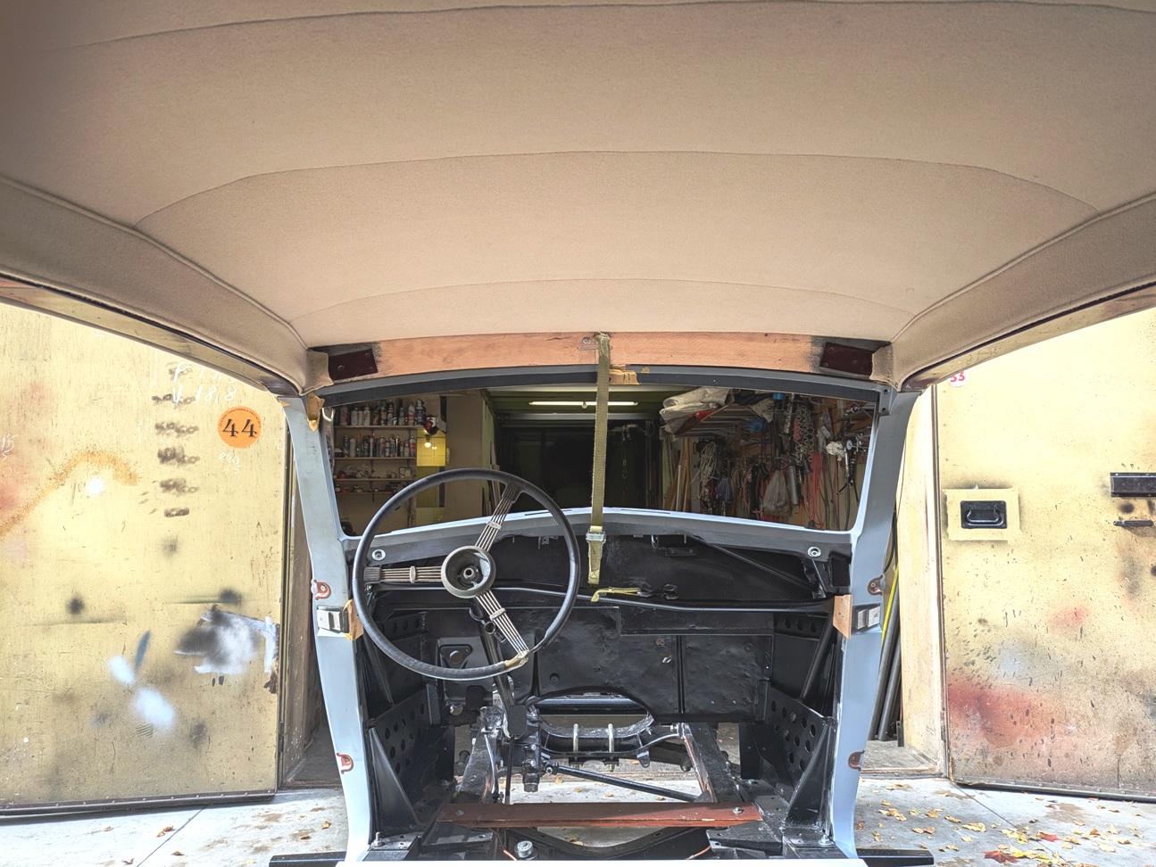

Täpselt 14 päeva on meister Lätist hommikust õhtuni tööd vihtunud. Üllatusi on igal sammul, kuid need ongi ületamiseks. Enne siseriide paigaldusega lõplikku rahulejäämist võttis meister selle maha viiel korral ja korrigeeris õmblusi. Pealmine riie on veel rohkem kordi maha käinud, kuid see on ka lihtsam olnud. Neid katuseid tehakse seest väljapoole - kõigepealt siseriie, siis polster vahele ja lõpuks pealisriie. Polstri eesmärk ei ole mitte niivõrd soojapidavus, vaid katuse välise kuju tegemine.
Siseriide paigaldamine - keskosa on lihtne. Mitmekordset sobitamist nõuab külgede tegemine.
Pealmise kihi polster õmmeldakse sptesiaalise alusriide külge ning saab pärast katte peale. Alles seejärel paigaldatakse pealisriie.
Üldmulje juba paistab.
Tööpäevad on pikad, kuni 12 tundi. Meistrit niisamas istumas ei näe. Nädalaks on kindlasti veel tööd. Tagant ei tohi kiirustada - meister tahab ka ise, et tulemus oleks hea.

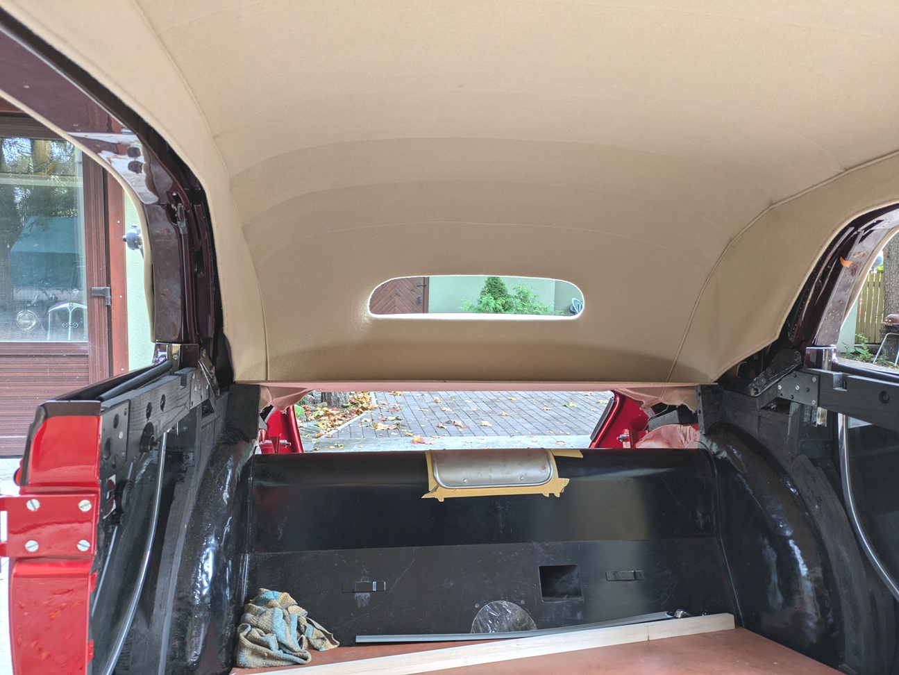

18 pikka tööpäeva on selja taga ning katuse polstritööd on põhiosas valmis.
Tööde algus
Meistri lahkumise hetkeks oli selline pilt
Nüüd tagasi keldrisse, kus talvel on soe ja valge.
Tuttavas keskkonnas. Selle talve eesmärk on saada valmis sisepolster ning valmistada lõplikuks värvimiseks ette uksed, tulemüür ja võib-olla ka esiosa.
Tööde algus

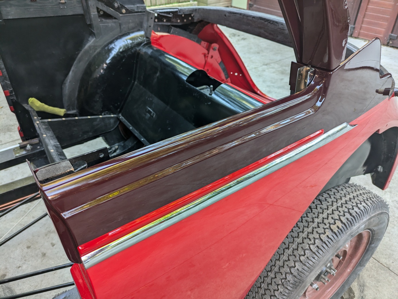

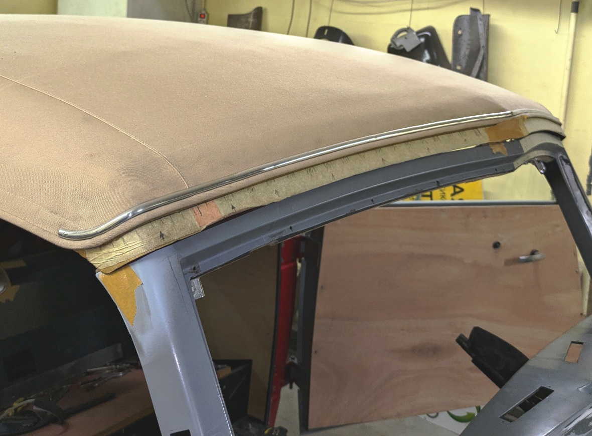

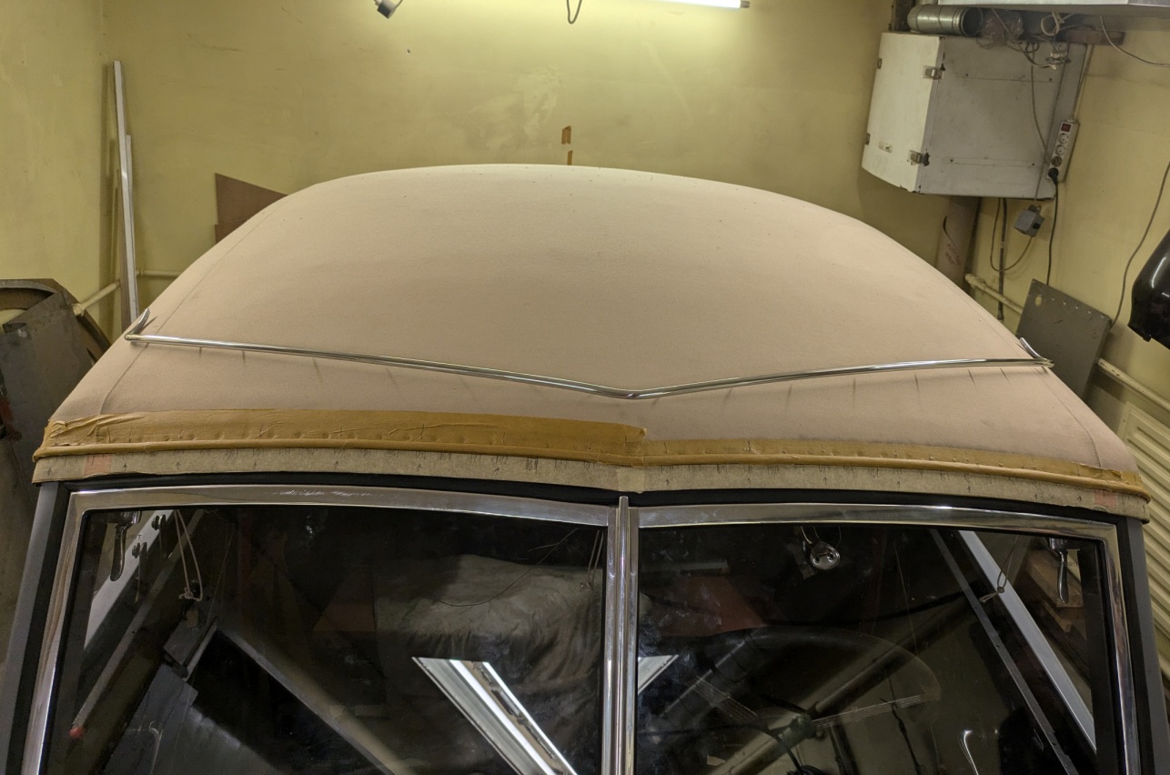

Katuseliistude paigaldus.

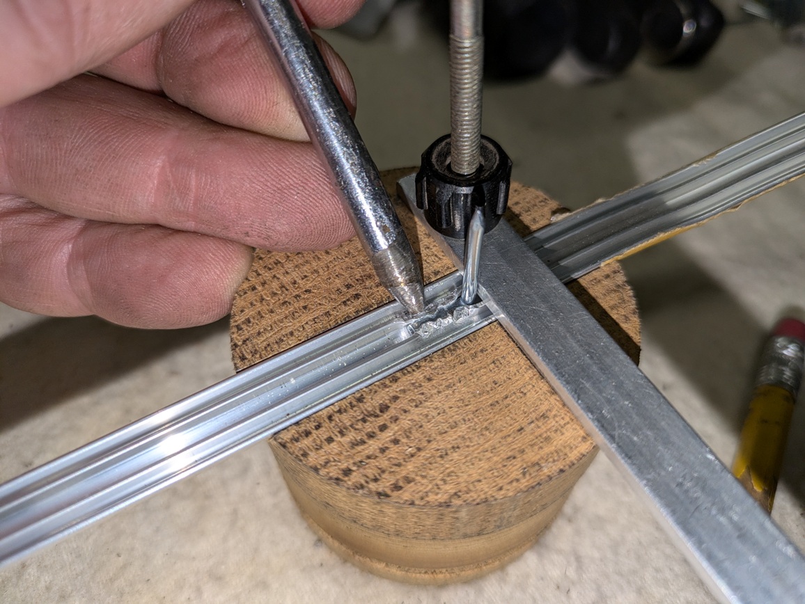

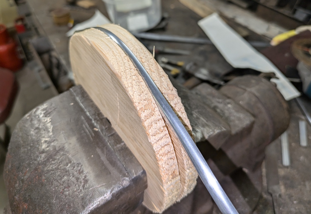

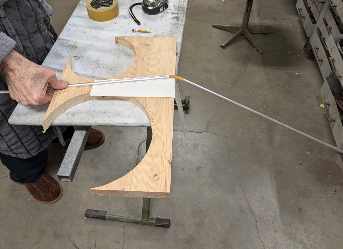

Seni ei ole me leidnud meistrit, kes sellisele katusele suudaks meie standardile vastavalt iluliistud paigaldada. Seetõttu on tulnud amet ise selgeks õppida. Harjutatud on varasemalt kolme DKW auto peal.
Esimese asjana tuli välja arvutada keskosa nurk horisontaalsuunas ja siis painutada õige nurk auto telje suunas. Mõlemat painet saab teha üks kord, korrigeerida ei ole võimalik.
Järgmiseks tuleb liistud katuse esiserva järgi paika painutada. Liist ei ole sirge, vaid kaares. Serviti painutamine nõuab erilist töövahendit. Lapiti on lihtsam.
Kui see töö tehtud, siis tuleb välja arvutada liistu otsas oleva kaare asukoht ja taas serviti õige raadiusega kaar painutada.
Ja siis saabub tõe hetk, kuna lapiti saab lõpliku painde teha alles nüüd. Kui see serviti kaar on sattunud valesse kohta, siis tuleb protsessi uuest materjalist uuesti alustada.
Seejärel märkida naelte kohad katuse esiserva puule ja puurida sobivad augud ette. Kui ei puuri, siis läheb nael endale sobivasse kohta ja pöögi tihedus on nii suur, et läbi liistu naela sisse lüües läheb liist lihtsalt kõveraks ja lapikuks selles kohas.
Järgmiseks tuleb liistule valtsida naelad. Selleks on ka vajalik spetsiaalne tööriist.
Kui naelad paigas, siis tuleb liist üle poleerida ning lõpuks vaikselt paika toksida. Meelitamist on omajagu, kuid paika nad saab. Naelakohtades jäävad kerged lained sisse, kuid neid on võimalik veidi lihvides ja seejärel poleerides visuaalselt paremaks muuta.
Tagumise liistu paigaldamise protsess on sarnane, kuid tänu suurematele raadiustele on paigaldus lihtsam.

Värv on PPG ning kasutamise põhjuseks automaalri soovitus ehk tema seda kasutab. Minu jaoks on oluline värvitoon ja struktuur.

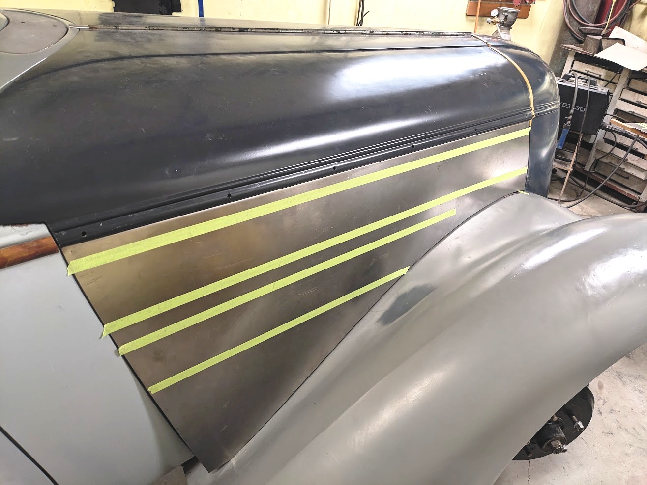

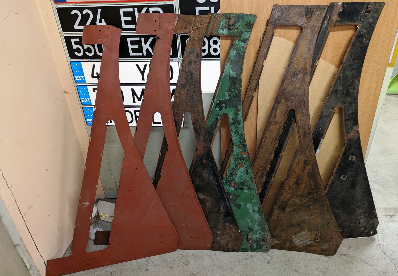

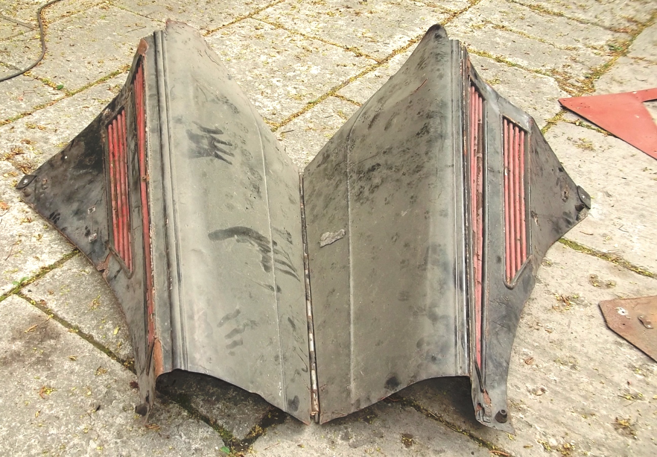

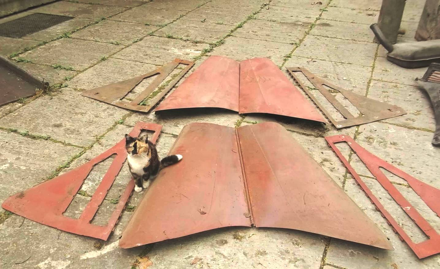

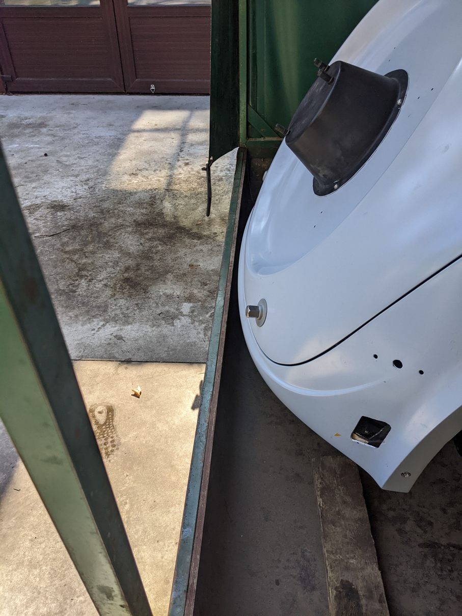

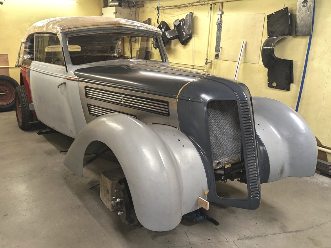

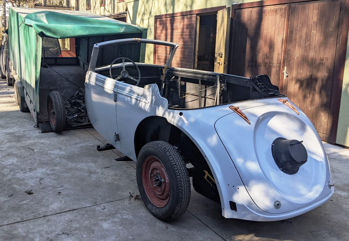

Kapotte kogunes doonoriks 4 autolt, kuid kasutamiskõlbulikku oli vähe. Pealmised kaaned on keerulise ehitusega ning tuli ette võtta pikk protsess, et saada õigesse kujusse. Külgedega oli aga lihtsam teha need uued. Õhutusrestidest oli kasutuskõlbulikud pärast plekksepatööd vaid raamid. Kroomitud ribid tuli teha uued. Küljeplekid olid samuti kõverad, katki ning kujust lootusetult ära. Lihtsam oli uued teha.
Selline oli algmaterjal. Kõige kehvemast pole pilti säilinud.
Esmalt toorikud ning hingepoolse serva painutus
Toorik koos hingega on oma kohal
Tuulutusrestide avade lõikamine
Ja nüüd on juba enam-vähem kapoti näoline. Vaja veel alumine äär tiiva kuju järgi teha + tugevdus alla äärde. Siis veel lukustite vastused ja puhvrid.
Eemalt paistab ka juba üha rohkem auto moodi

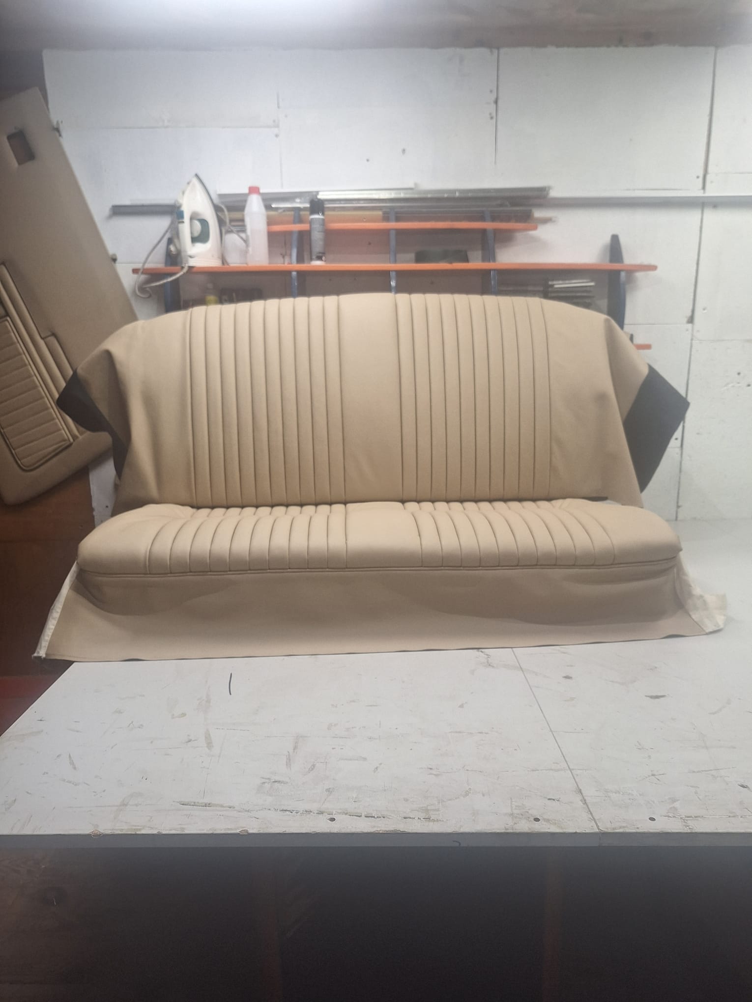

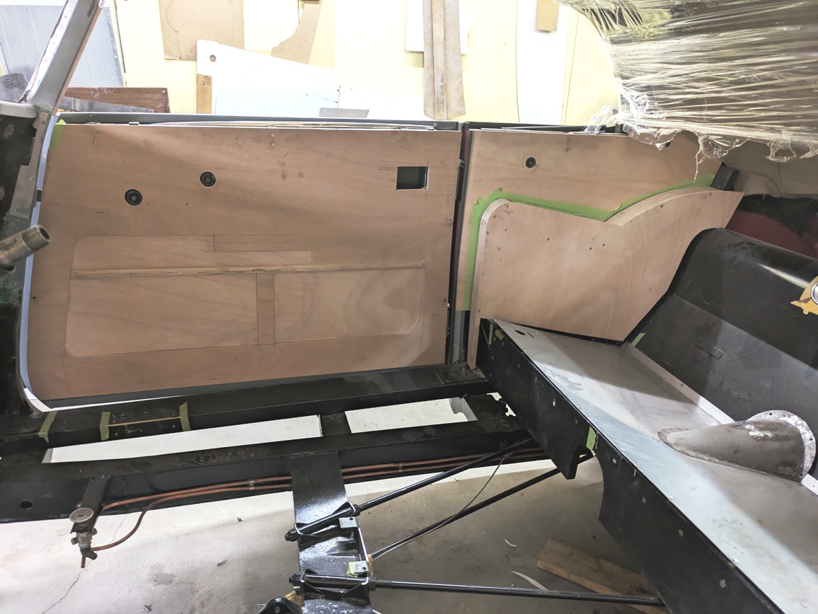

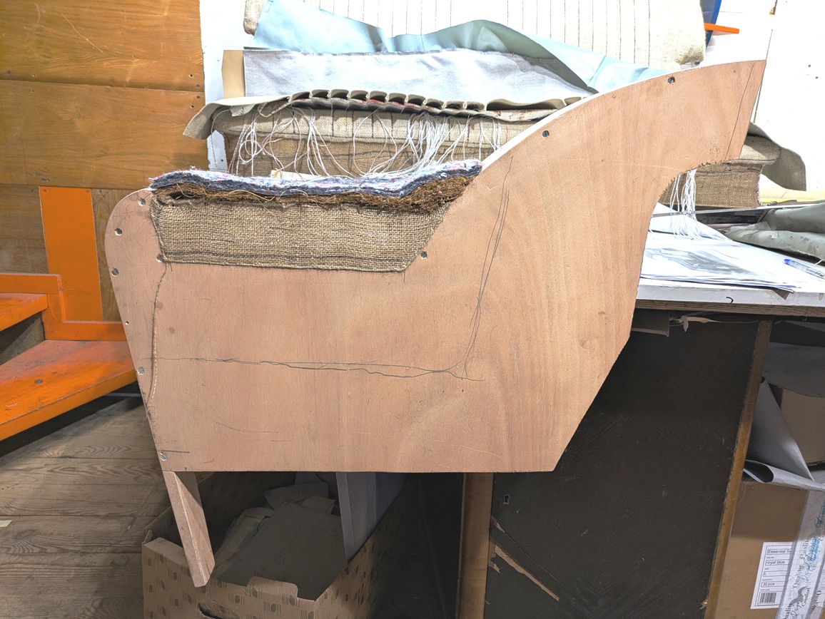

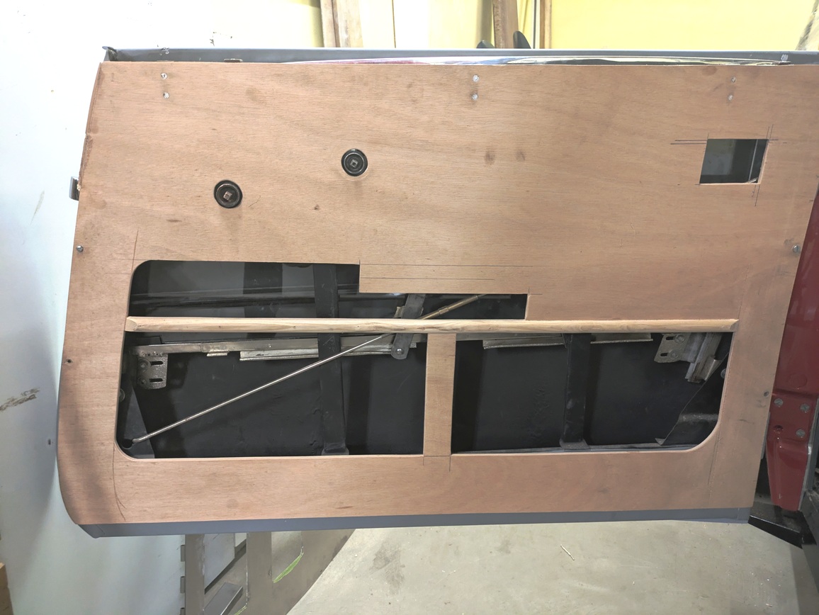

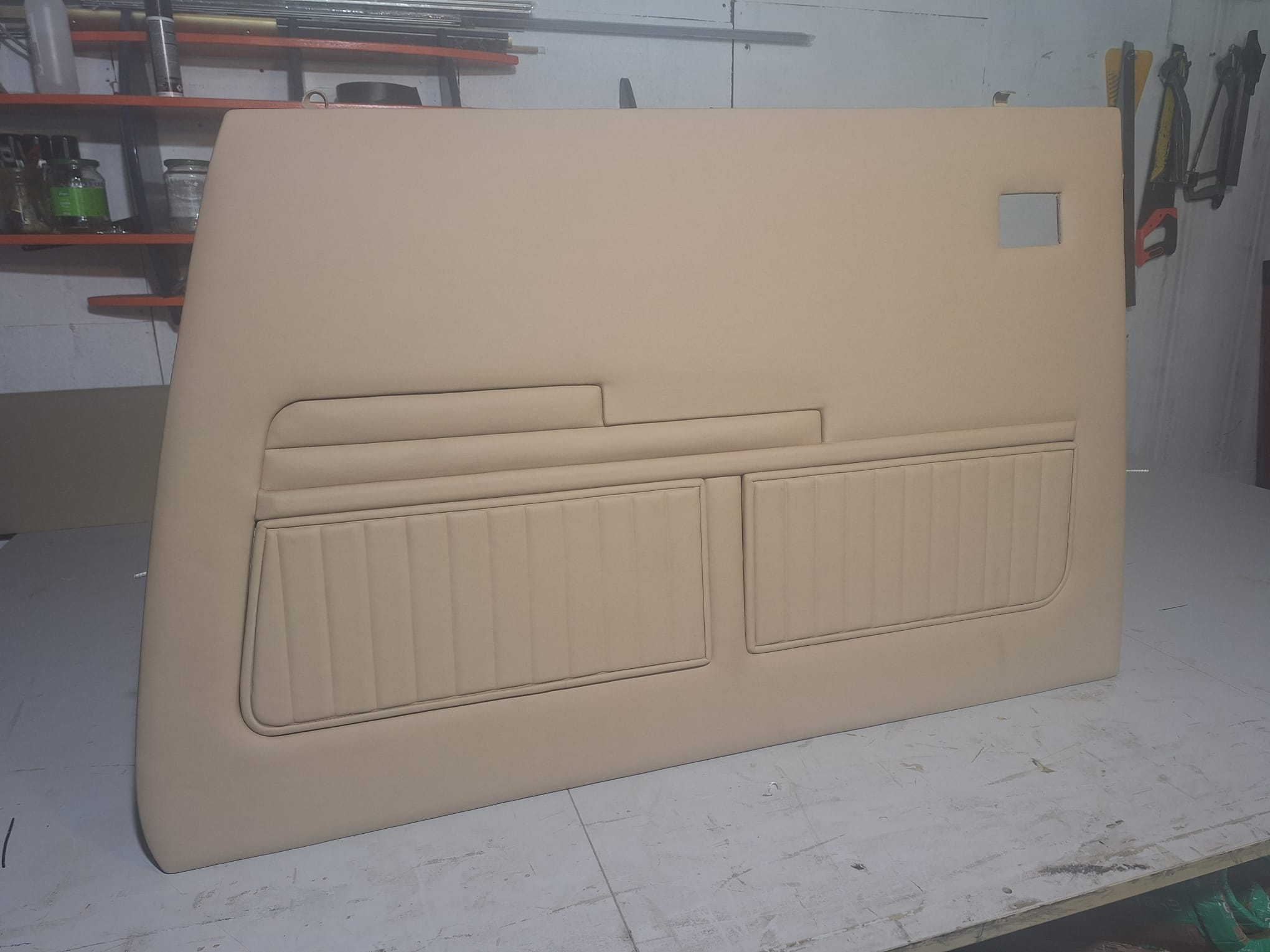

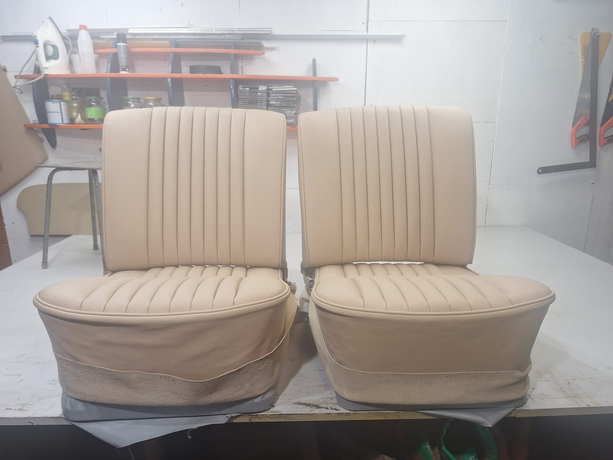

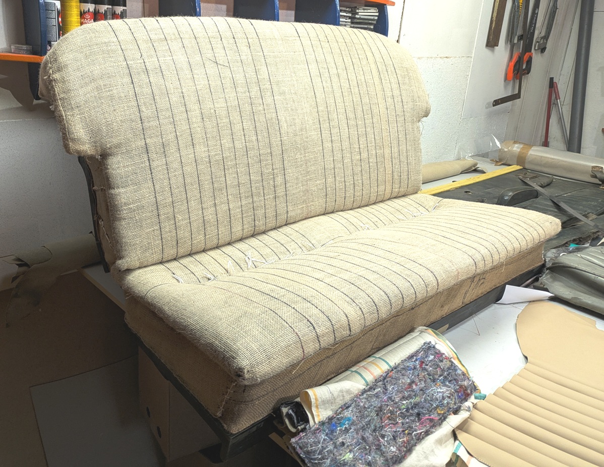

Sadulsepp alustab sisepolstri valmistamisega. Õnneks on näidiseks originaalsena säilinud sisepolster.
Teiseks rõõmustavaks asjaoluks on see, et tol ajal kasutati üldiselt joonlauda, vinklit ja sirklit. Materjaliks puuprussid ja vineer. Seetõttu on võimalik suhteliselt lihtsate tööpinkide ja ka väheste käeliste oskustega vajalikud tükid valmis teha.
Õmblemine on juba keerulisem töö. See jääb kogemustega meistritele.
