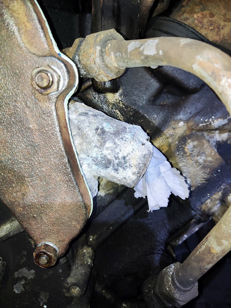

Termostaadi radikast möödajooksu lödvik on originaal näoga. Hirmsasti oleks tahtnud seda vahetada, kuid ei leidnud saarelt poodidest öige kuju ja diameetriga lödvikut (avastasin ka, isegit imipoole lödvik ei ole sama mis 53-l ... väga pisut on ots pikem 66 omal, just niipalju et klambrijagu 53-e oma ei ulatu radikale), seega otsustasin seda möödaviigu (by-pass)  mitte puutuda, ligi pääseb sellele ka tagantpoolt hiljem kui vaja.
Imilödviku kinnitus mootorile on suht halvasti oksüdeerunud, on see alumiinium? Ning mis on pöhjustanud nii tugeva ärrituse?
Sellega polnud mul muud teha, kui lahtine oksiid puhastada ning konarluse täites lödvik silikooniga paika panna. Vaatasin ka versioon, kui peaks seda detaili vahetama hakkama ... nej ... mootor tuleb maha vöta vöi siis ülesse poole tösta.
