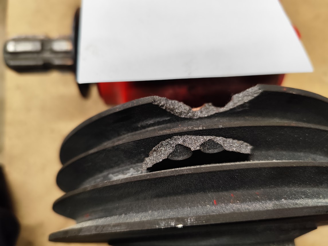

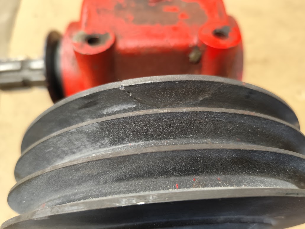

Paluks abi targematelt, kes on ehk sarnase teemaga kokku puutunud.
Oma lollusest lõin rihmaseibil küljelt tüki välja.
See seib on mingist hõredast malmi moodi materjalist
Tegelikul see ära karanud tükk istub päris täpselt sinna oma kohale tagasi.
Seda saaks ehk mõne hea liimiga tagasi külge kleepida küll. Ehk oskab keegi soovitada head liimi.
Lisan, et tegemist on halumasina reduktori ülekandega.
arvok Kirjutas:Oma lollusest lõin rihmaseibil küljelt tüki välja.
Remondisoovitust anda ei julge aga kirjutan enda kogemuse. Aastaid tagasi juhtus sama jama. Tegu oli vana niiduki seibiga ja küljest irdus umbes sama suur osa. Et oli kiire aeg ei hakanud siis vaeva nägema. Viilisin seibil teravad servad veidi maha ja töö jätkus. Siiani tükk küljest ära ja rihmadel pole ka häda midagi.
Malmi ka joodetakse, ise ilmselt pole mõistlik kogu aparatuuri soetada ja ametit õppida, aga vbl leidub mõni meistrimees, kes teeb üks-kaks-kolm ära? Sellises kohas tundub parima lahendusena, liim-liite jaoks on jõud üsna pahas suunas.
