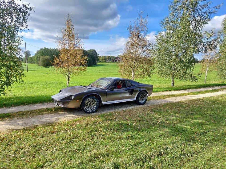

antud küsimust saab tegelikult täpsustada: see Fiberfab Bonito oli tootja poolt ainult kere-kit.
Ehk siis küsimus on: kui järelturu-spoilerid hõlmavad tervet keret, siis kas ja kuidas saab nendega tuunitud masin musta numbri?
(püstitasin küsimuse meelega nii, et kostuks kui sadul sea seljas
edit: muidu antud isendi UKK38 või UKK 38 numbri puhul teatab
Soome register, et number on vigane. Huvitav oleks näha, millena ta arvel on ning veel huvitavam on, millena näeks teda meie TA. Võimalik, et TA tänase päeva nägemus on põhjus, miks see kulgur pole meie registris - VW Type1 ta ju ei ole.

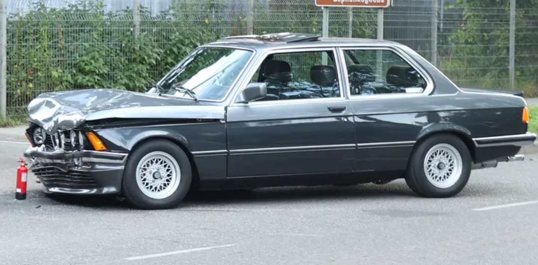

Tulles A580 juhtumi juurde, siis sündmuste aegrida oli umbes selline:
Avariipaigalt tegin kõne remonditöökoja esindajale ja selgitasin kahjude ulatust. Remonditöökoja esindaja tellis puksiiri, mis toimetas sõiduki otse remonditöökotta.
1. päev – esitasin oma kindlustusseltsile kahjuteate
1. nädal – minu kindlustusselts võttis ühendust ja teavitas, et kuna eeldatav kahju on suurem kui 10000€, siis tegeleb sellega süüdlase kindlustus
2. nädal – süüdlase kindlustusselts võttis ühendust ja uuris kas sõiduk on taastatav ja milline on selle turuväärtus. Esitasin viite musta numbri aktile ja väljavõttele Classic-Data tabelis
2. nädal – teostasime koos remonditöökojaga esmase lahtikomplekteerimise, et tuvastada kahjude täpne ulatus.
4. nädal – koostöös remonditöökojaga tegime kindlaks varuosade saadavuse ja taastamisstrateegia. Peale seda esitati remondikalkulatsioon kindlustusseltsile
6. nädal – kindlustusselts väljastas garantiikirja remondikalkulatsioonis toodud summale, vastuväiteid ei olnud.
1 – 2 kuud võttis seejärel aega kriitiliste varuosadetailide hankimine. Kõik detailid läksid uued originaalid, kuna musta numbri aktis polnud kulumeid ega kahjustusi märgitud. Hetkel on tööd veel pooleli, kuna lasin töökojal kasutada neile sobivat ajagraafikut tingimusega, et kevade esimeseks lustisõiduks on valmis.
Seega erinevalt üldisest eeldamise foonist polnud minul kindlustusega mitte ühtegi probleemi. Loodetavasti on ülaltoodu ka teistele kasulik info.
