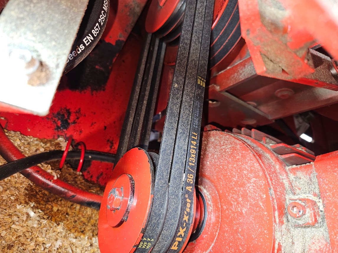

(05-03-2025, 11:14 AM)arvok Kirjutas:  Sellel võllil on põõrded kusagil 1250 p/min, joonkiirus minu arvestuse järgi 35 m/s.
Nende numbrite järgi on seibi läbimõõt 53,5 cm. Pildilt tunduks nagu väiksem?
Jutt jumala õige.
Minu inseneri tarkuste omandamisest on juba pool sajandit möödas ja kui igapäevaselt enam asjaga kokku ei puutu siis juhtubki nii, et ei oska enam mõnda suurust õieti teisendada. Tänud tähelepanu juhtimast Wink .
See ülekande ajam näeb välja selline
See ristiga maha kriipsutatud rihmaseib ei mängi enam rolli.
Mootori rihmaseibi läbimõõt 110 mm
Topelt rihmaseibi mootori ülekande seibi läbimõõt 125 mm
Topelt rihmaseibi hüdropumba ajami seibi läbimõõt 190 mm (katkise servaga)
Mootori pöörded 1440 p/min
Joonkiirus peaks olema 12,6 m/s.
Tehase komplektsuses masinal näeb see ajam välja selline.
Reduktori poolne ülekanne.
Mootori poolne ülekanne
