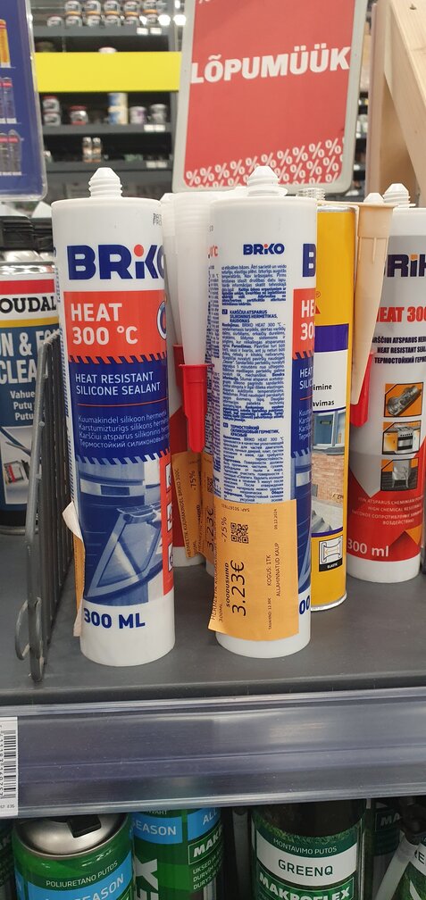

Milleks üldse sinna plaadi taga segu panna. Kuumakindlat silikooni garaažis ikka leidub, tõmba plärakas plaadi taga ja lükka seina.

Jõudsin kah mõttega Luige pakutud silikooni juurde. Pole küll liimimiseks ette nähtud, aga liimib.
Autosilikoon on plaatimiseks kallivõitu - proovin vast millegi sellise ära:
https://espak.ee/epood/toode/kuumakindel...145-300ml/
