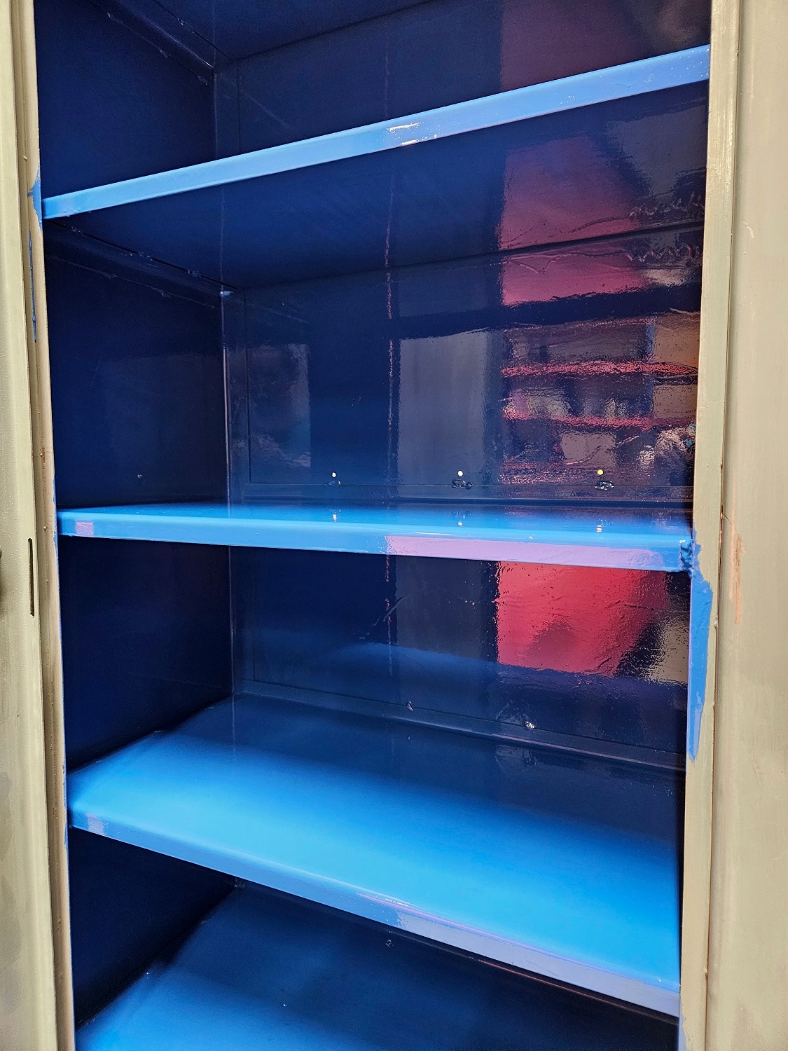

See, mis aga riiulitasapindadelt vastu vaatas, polnudki visuaalselt kõige hullem. Hull oli hoopis see lehk ja probleem maha saamisega. Nagu oleks kergelt söövitavad ja mitte kõige paremini kuivavad ained olnud. Kohe nurklihvijat ja terasharja näidates tulemust ei saanud. Hakkas sulama ja määrima. Kokkuvõttes meelitasin nii piduripuhastusvedelikuga, atsetooniga kui ksüleeniga. Iga keemia tundus võtvat mingi osa sellest plägast maha. Kuigi puhtaks ei saanud, aitas töötlemine nii palju, et kuivatas lõpuks pinnad ära. Nüüd kannatas juba nurklihvijaga kallale minna.
Sai enam-vähem hea, kuid visuaalselt mitte väga apetiitne. Pole viga, värviga parandab. Pärast sisemisi lihvimisi ja töötlemisi pesin sisu veelkord ksüleeniga üle ning puhusin nurgatagused ja pleki vahed suruõhuga puhtaks.
Edasi eemaldasin luugilt ja ukseavalt kõik üleliigsed hinged ja nende jäägid, lihvisin ebatasasusi siledamaks ning painutasin mõne koha väheke sirgemaks. Punktisin mõningad augud kinni ja silusin suuremad roostekohad terasharjastega kettaga.
Pärast terasharjaga hullemate kohtade töötlemist jätkasin paar tundi liivapaberiga järelpuhastamise ja karestamise eesmärgil.

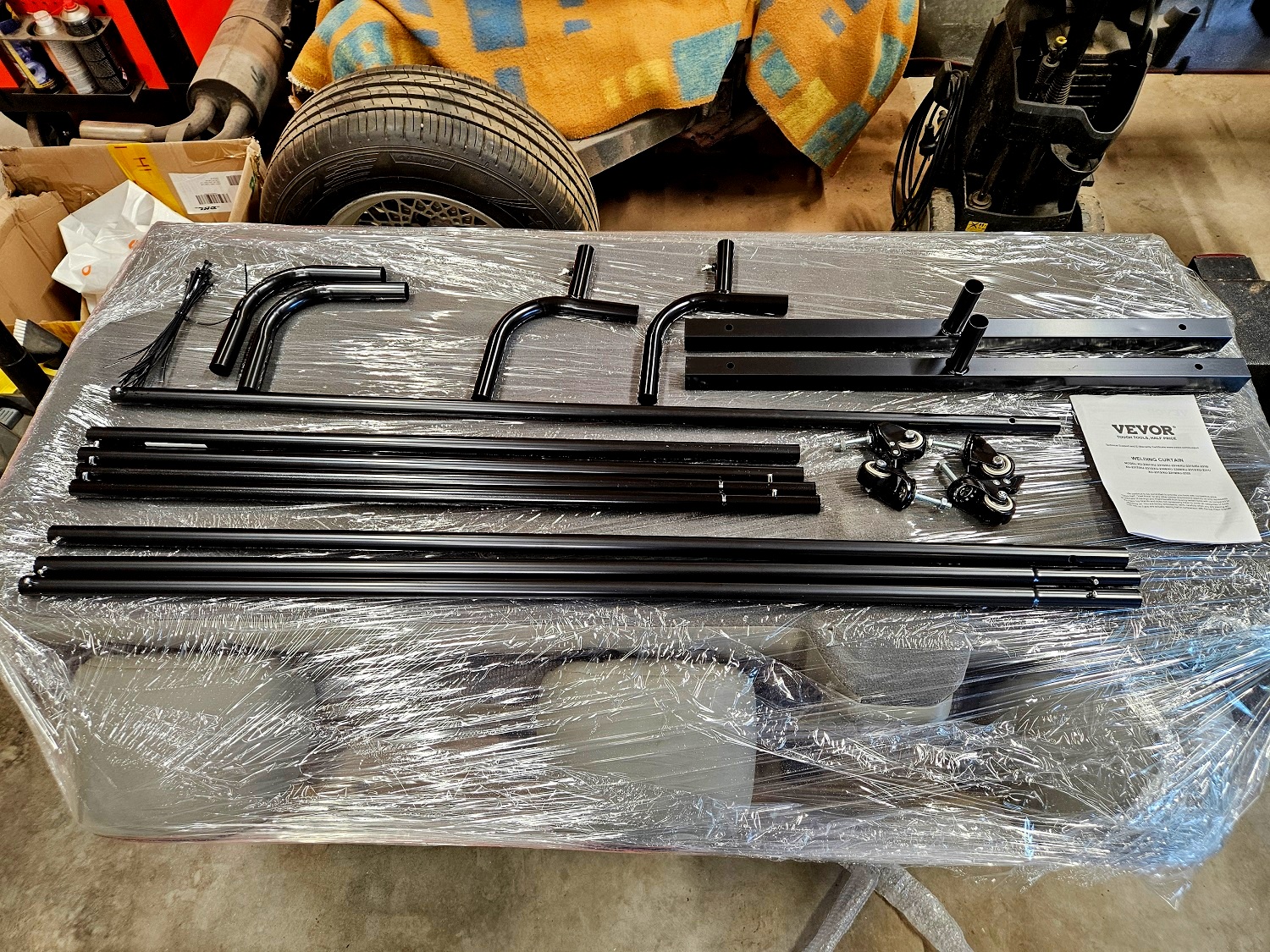

Ostetud sai ratastel keevitusekraan. Pikalt käisin tegelikult kodumaistes kauplustes luurel, et osta needitud aukudega keevituskardinat, kuhu ise raam ümber ehitada. Midagi oli ja siis midagi jälle ei olnud (st tellimisel 30tp jms). Olid ka muud tagasilöögid nagu sobiv suurus, neetide vähene arv kinnitamiseks raami vahele jne. Ühesõnaga aega kulus ja tolku netu. Seejärel avastasin puhtjuhuslikult, et Vevoris on ka keevitusekraane võtta. Hind oli tunduvalt kliendisõbralikum kui kohtades kus känud olin ning raam komplektis kaasas. Kokkuvõttes sain komplekti kätte 60 euroga, mis sisaldas veebilehe soodushinda, millele lisandus minu enda püsikliendi boonus. Transport oli küll lisaks, kuid see summa oli marginaalne arvestades, et sai ka palju muud samasse tellimusse pandud.
Kogu komplekt saabus Vevorile omases lainepapist pakendis, kuhu olid kõik detailid piinliku täpsusega pakendatud. Iga detail veel eraldi mullikiles. Viisakat pakitud saadetist (mis on Vevorile pigem omane) on alati hea meel saada. Pakendis olid siis kokkupandav raam, ekraan ise, rattad, kasutusjuhend ning punt kaablisidemeid ekraani kinnitamiseks raamile.

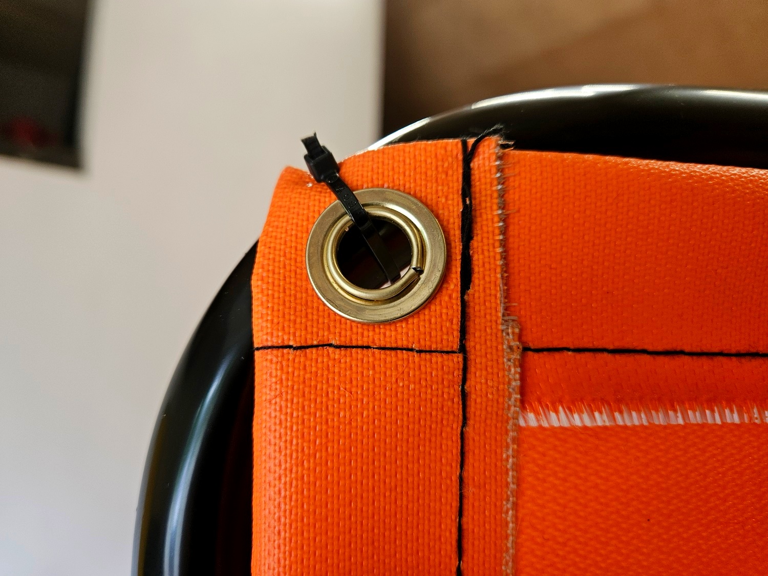

Selge on see, et sellise hinna eest ei saa profitoodet, kus peal vabal ajal lõuga tõmmata. Metallkarkass on võrdlemisi õhuke ja võbelev, kui seal midagi vahel ei ole. Natuke ka kiiva kiskuv. Pinnatöötlus ja värvkate on aga väga heal tasemel. Suurem võbelemine kaob, kui karkassile kangas vahele panna ning kiiva kiskuvad detailid saab sirgeks kergema toore jõuga käte vahel. Rattad on kenad - küll plastik, kuid kergema pehmema pinnakattega. Pöördmehhanism on kuulidel ning neljast rattast kahel on pidurid. Ainuke möödalaskmine oli see, et ratastega ei tulnud kinnitamiseks kaasa seibe. Kui laia seibi vahele ei pane, võib kergesti õhukesest metallist jala mutriga kokku pressida. Fotol olevad seibid on oma varudest ning kulusid siinkohal marjaks ära.
Kõik kinnituskohad on kenasti materjali sisse needitud, need on tugevad ja neid on piisavalt palju, et kogu asja ühtlaselt pinges hoida. Detailid, mida meie kohalikes kaubandusketis müüdavatel lahendustel väheks kippus jääma. Õmblused tunduvad olema kenad ja tugevad, kuigi siin-seal leidus lõikamata niidi(või millega iganes õmmeldud on)otsasid.
Kokkuvõttes annaks konstruktsioonilisele ülesehitusele hindeks 2,5...3/5 ja ekraani materjalile endale tubli 5/5. Tegemist mingit tõugu klaaskiudkangaga, mis on immutatud silikoon ilaadse materjaliga mõlemalt poolt. Näha on, et pole kõige õhem materjal. Nagu mainisin, siis kokku on õmmeldud tummiselt ning mingil põhjusel on lisatud ka aken. Mina viimasest lugu ei oska pidada, kuid kui on, siis las olla. Kokkupanduna on ekraani kõrguseks tublid 198cm ning laiuseks 243cm. Kokku sai ostetud neli ekraani, millest saab vajadusel ehitada lahtise garaažiukse ette tööala või siis vajadusel nelja seinaga ajutise metallitöö- ja keevituspinna garaaži sisse. Peamine on see, et nüüd on garaažis sisalduv paremini kaitstud. Safety first!

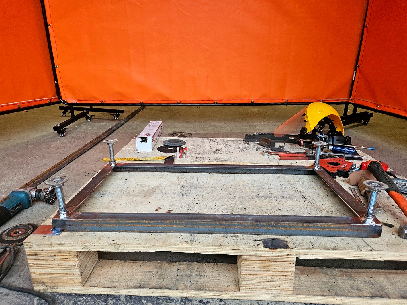

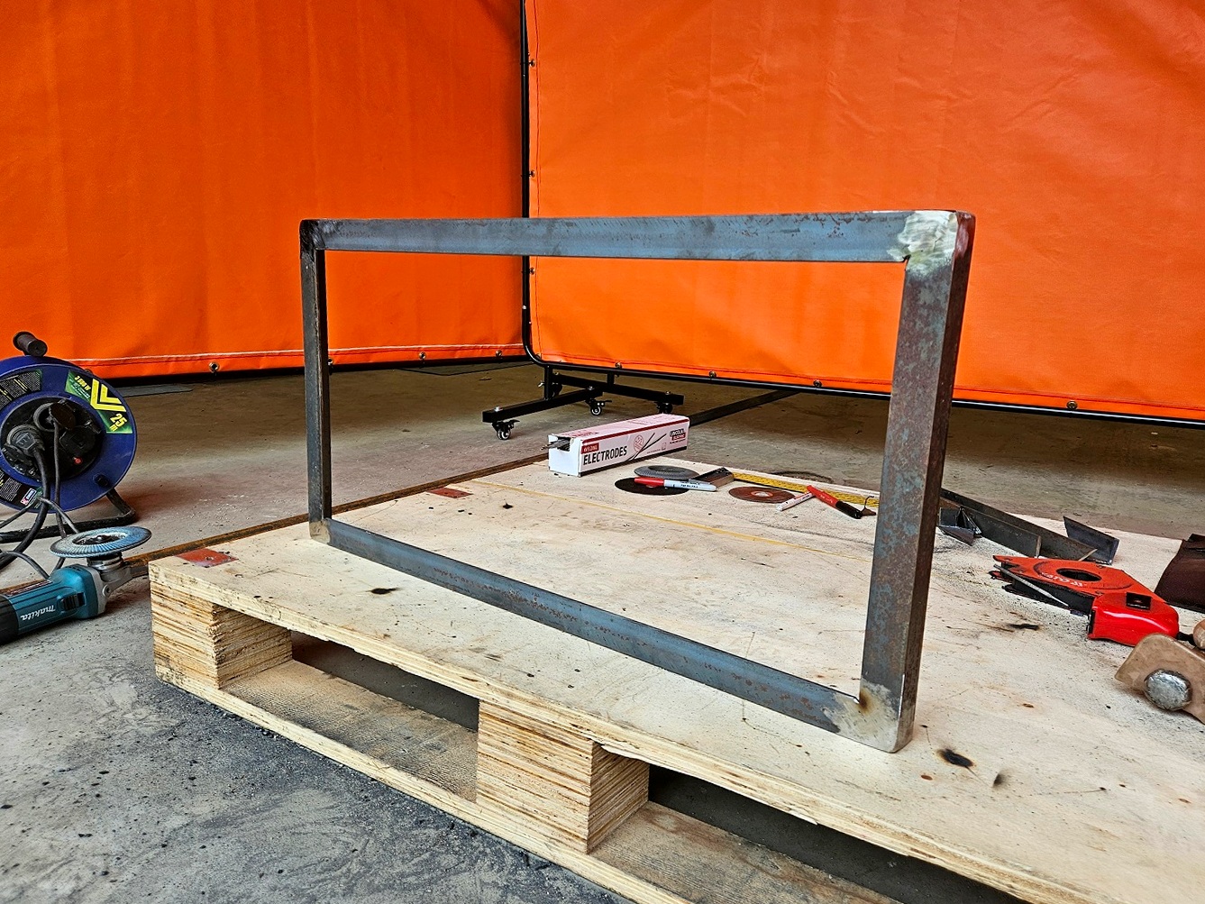

Otsustasin, et teen kapi põhjale ümber nurkrauast raami nii, et see kannaks kogu kapi põhja. Ehk siis kapi metallist konstruktsioone, mis muidu vastu põrandat puutuksid. Ei midagi keerulist - lihtsalt ja kiirelt valmiv lahendus. Töökoja kapi põhja välismõõdud olid siinkohal 75cm*45cm.

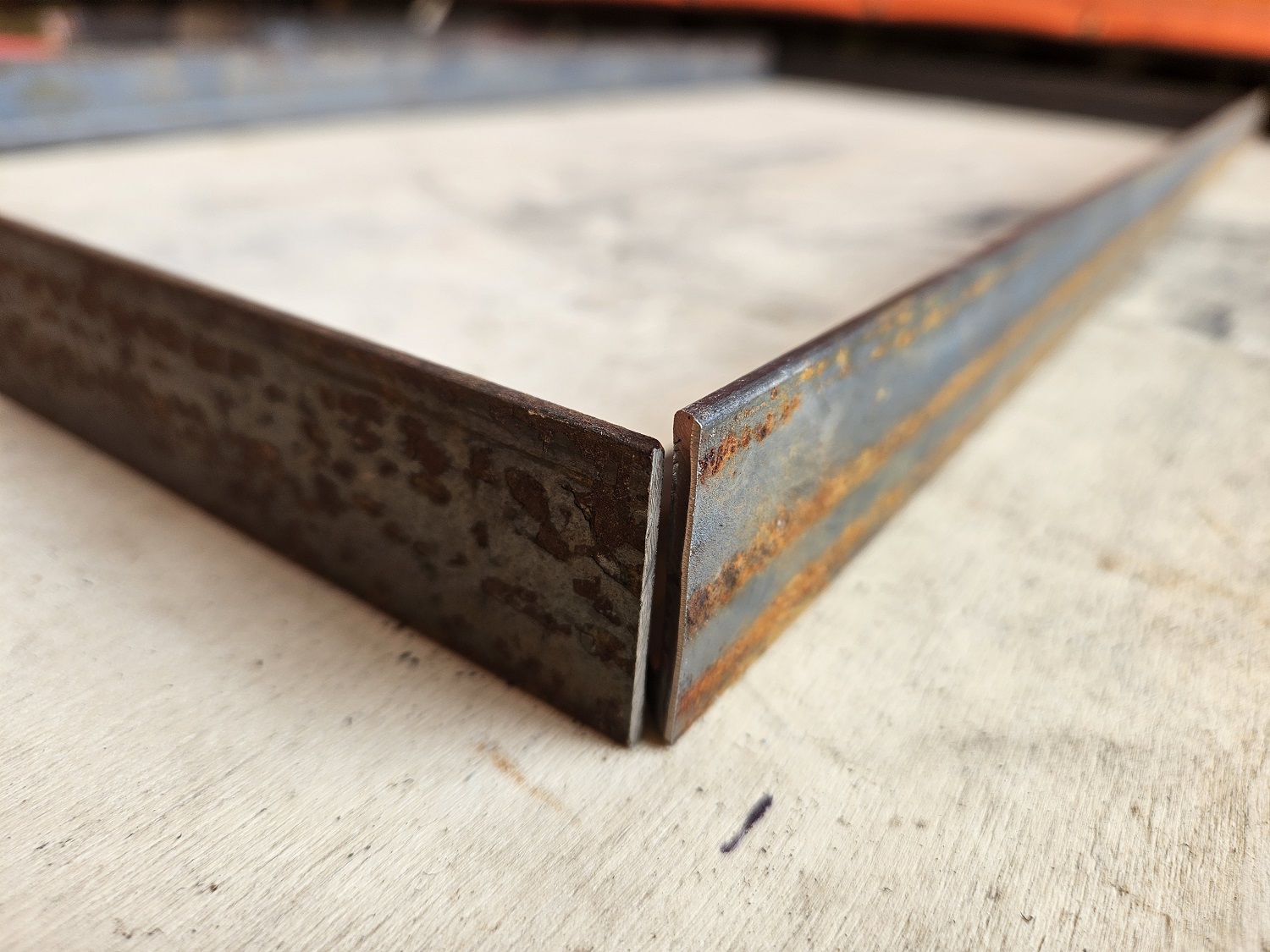

Taaskord tegelesin osalise taaskasutusega. Pikema külje jaoks lõikasin tükid uuest toorikust, lühemate külgede jaoks läksid kasutusse ülejäägid, mis mõni aeg tagasi töökotta korrastatud töölauast üle jäid. Sellepärast ongi materjal pisut erineva gabariidiga. Lõppkiirusele see aga ei mõju. Diagonaalid paika ning keevitama.
Siin on minu uued elektroodid - väga head elektroodid on. Oma varasemates postitustes olen üsna tugevalt kritiseerinud oma odavat Telwini elektroodkeevitust. Kuigi üldiselt ma ei ole loobunud seisukohast, et see masin ongi s*tt, tuleb taaskord kiita siinse foorumi kasutajaid, kes on minu projektidesse panustanud tänuväärselt palju. Mõni aeg tagasi võttis minuga ühendust üks väga lugupeetud kaasfoorumlane, kes minu teemasid hoolega loeb ning paneb hästi tähele, kui ma millegagi rahul pole Big Grin Selle inimese ja persooni teeb suureks asjaolu - kus näed viga laita, seal tule ja aita. Ühesõnaga võttis härra minuga ühendust, jagas oma teadmisi ja kogemusi keevitamise vallas ning kutsus külla, kus teooria leidis ka praktikas kasutamist. Kogu selle protsessi lõpptulemus on see, et minu senised Elga, UTP ja Esab elektroodid läksid tagasi ahju peale paremaid aegu (ja keevitusaparaate) ootama ning asemele kolisid Lincoln Electric'u Omnia 46 elektroodid. Täiesti uskumatu, kuidas saab üks elektrood (ning näpunäited kogemustega inimeselt) muuta ühe töövõimetu vaimusünnituse täitsa toimivaks keevitusaparaadiks. Ühesõnaga ei esine enam elektroodide kinnijäämist, süttimine ning korduv süütamine on väga hea ning voolutugevuse aken, kus elektrood hästi töötab on mugavalt lai. Miks ma siinkohal jätan ütlemata, et minu odav keevitusaparaat töötab nüüd hästi on see, et õppeaparaadina kasutusel olnud masin (mis oli täiesti tavaline väike ning päevi näinud masin) tegi minu omale mäekõrguselt silmad ette. Kokkuvõttes on tehnikaga kuidas on, aga sellist meeldivat suhtumist ja kogemuste jagamist täiesti võõra inimese poolt tänapäeval kohata on kahetsusväärselt harv.
Kokkuvõttes käis uute elektroodidega kapile toetava põhja raami kokkusäristamine seekord lõbusas meeleolus ning ilma vandesõnadeta.
Selline tore raam sai. Õnnestus teha üsna täpne suurus. Kapi põhja ümber istub kergemate haamrilöökidega.

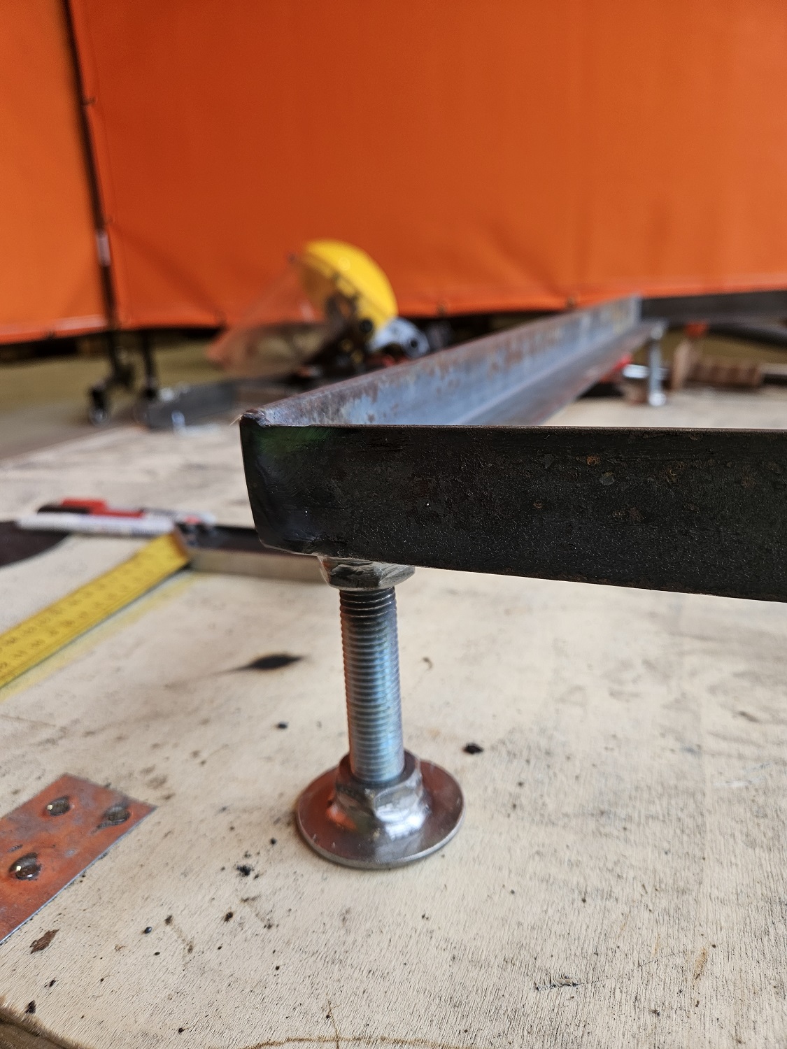

Kuivõrd töökojaruumi põrand on põranda keskel asuva äravoolutrapi poole kaldega, siis pidin raamile ehitama ka reguleeritava kõrgusega jalad. Miks nii pikad? Aga sellepärast, et nagu iga teine seade ruumis, peab ka kapp kogu sisuga olema vajadusel roklaga teisaldatav. Ehk jala kõrgus peab olema vähemalt 80mm. Materjali valik on taas kodune ehk käepärastest vahenditest kokku pandud.
Kõigepealt lõikasin sobivad pikkused M16 keermelatti, neile keevitasin otsa mutrid ning tulemi keevitasin omakorda raami külge nurkadesse. Tugipinnaks M16 suur seib, mis on punktitud M16 mutri külge. Selline lahendus annab turvalise 12mm reguleerimisvahemiku, mis minu põranda puhul on täitsa piisav. Kui tulevikus peaks kapp kuhugi mujale siirduma, siis saab vajadusepõhiselt kas täiendava mutri otsa keevitada või asendada olemasoleva pika mutriga. Praegusel hetkel on aga lahendus täitsa piisav.

Pildid kapi aluse raami keevitamisest.... mul lõi mõlemasse põlve valu sisse....
5+ kapi alusraamile. Ise kasutan keermelati ja mutri lahendust oma helitehnika riiulis. Muidugi tubastes tingimustes kasutan mitte mutri otsa keevitatud seibi vaid ostsin laia kraega mutri ja kuna toas vaja vahest lohistada, panin sinna veel kleebitavad mööblivildid. Igatahes jõudu ja jaksu!

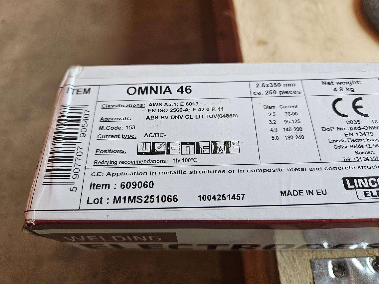

Suur tänu ksf mopple tõsiselt hariva ja sisuka kommentaari eest.
Ma olen hetkel töökojast pisut eemal ja ei saa täpemalt kontrollida aparaadi marki. Küll on tegemist Telwini valge seeria odavaima inverterkeevitusega umbes 7 aasta tagusest ajast. Hot Start funktsiooni sellel masinal küll ei tundu olemat, seadistatavat kindlasti mitte. Kui ongi nn sisse ehitatud eelseadistatud, siis see ei tööta. Raske öelda, kas on kunagi töötanud, sest töö selle aparaadiga on olnud aegade algusest katsumus.
Elektroodid, mis masinaga kuidagi ei jookse ja mis nüüd ahju peal paremaid aegu ootavad on UTP 613kb (7018), Esab OK48.00 (7018) ning Elga roostevaba Cromarod 316L. Esimesed kaks on üsna lootusetud kasutada, Cromarod töötab nendega võrreldes pisut paremini kuid siiski suhteliselt väikeses voolutugevuse vahemikus. Olen püüdnud elektroodide otsa pauside vahepeal igal võimalikul viisil lihvida, lõikuda ja koputada, kuid märkimisväärset tulemust see ei ole andnud. Juba kasutatud UTP613kb/Esab OK48.00 pulka, mille otsa eelnevalt puhtaks ei tee, selle taas-süttimine ei tule kõne allagi, kui just keevitatavat konstruktsiooni löögipinnana ei kasuta. Ja kui kasutad, siis jääb neljal korral viiest koheselt kinni...
Võrreldes eeltoodud UTP ja Esab elektroodidega on Lincoln'i Omnia 46 (6013) kate väga oluliselt õhem. Seega sinu kommentaar paksema klaasja räbu teemal tundub igati asjakohane olevat. Töötab lahedalt ja ei pea muretsema, mis nägu ots enne eelmise õmbluse lõppu oli. Kohe võtab tule vahele ning toimetab.
Tööpostil saan teinekord Kemppi väikest inverterit kasutada, kus põhielektroodiks ongi Esab OK48.00. Selle masinaga töötab hästi. Kui väga sundida, siis komplitseeritumatel pinandel võtab ikka kinni ka, kuid see on pigem erand. Ilmselgelt on kordades kallim (ja usaldusväärsem) aparaat võrreldes Telwiniga. Kokkuvõttes on positiivne, et olemasolevat aparaati ei pea veel pesionile saatma ja et on vähemalt üks universaalne elektrood, mis masinale sobib.

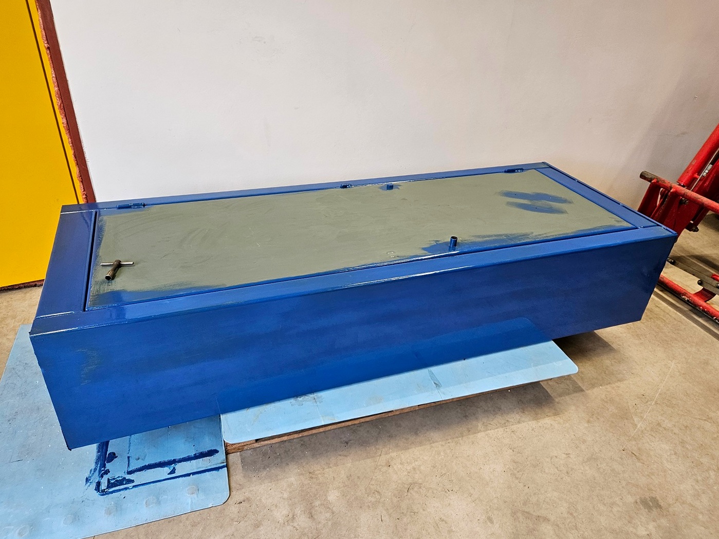

Garaažis olen koduseks kasutamiseks ette nähtud metallkonstruktsioone pintseldanud enamasti alküüdvaikvärvidega. Peamiselt siis sellepärast, et värv ei vaja eraldi alusvärvi, paljudel juhtudel piisab ühekordsest katmisest, värv jääb tugev ning vastupidav, hea läikega ning on hästi isetasanduv. Selliste värvide puuduseks on aga see, et kuivamisaeg on pikk ning ulatub toatemperatuuril 24 tunnini. 24 tunniga on värv küll enam-vähem kuiv, kui vajab ca 28 päeva järelkuivamiseks, et saavutada juba arvestatav pinnakõvadus. Teiseks miinuseks on see, et värv on võrdlemisi paks, pintsliga pinnale kandes jääb kiht paks ning pika kuivamisaja tõttu hakkab see kergesti mööda vähegi kaldu olevaid pindu valguma. Kui värvida väikseid detaile ning konstruktsioone, siis pole väga lugugi. Kui aga värvida suure purjepinnaga detaile nagu toosama kapp, siis on vägagi ebamugav ja tulemus kipub kergesti tuksi minema. Seekord kasutasin kaubanduses saada olevat odavat Alpina "otse roostele" värvi.
Esimesena võtsin ette kapi tagakülje. See läheb vastu seina niikuinii ning on hea värvi valguvust katsetada. Värvisin 50mm pintsliga ning tee mis tahad - valgumise vastu on raske saada. Kui vedada peale väga õhuke kiht, siis jäävad pintsli triibud peale, aluspind paistma ning mõne aja pärast, kui värv tasaseks vajub, tekivad taas valgumisjäljed. Ehk siis midagi muud pole teha, kui värvida üks külg, oodata 24h, pöörata kappi, värvida järgmine külg jne. Aeganõudev ning tüütu.
Kui tagant juba tehtud ja näha oli, et värv ikkagi on voolavam kui arvasin, siis järgmisena võtsin ette kapi siseosa. Siin enam mõni voolav triip enam oluline pole. Pigem pätserdasin korralikult, et ikka iga nurgatagune, pleki liidete vahed ja ääred saaksid sinise katte. Mage ka kui oled nii palju vaeva näinud ja nüüd mõni nurgatagune jääb roheliseks. Kapi lagi sai samuti väljast värvitud.
Edasi püüdsin iga päev taas natuke midagi teha. Mõnikord õnnestus ka nii, et varahommikul korra ja hilja õhtul kannatas ettevaatlikult juba kuhugi järgmise kihi peale panna. Siin fotol on näha, kuidas üks kiht värvi jätab alusvärvi läbi kumama ning tumedad triibud peale.
Siin on küljed ja esimese poole raam saanud kaks kihti värvi ning uks ühe kihi.
Uksega tegingi nii, et jätsin ühe kihi. Panin paksemalt värvi ning lasin kenasti ühtlaseks valguda. Kuna tegemist horisontaalpinnaga, siis valgumine oli minimeeritud. Ja sai olusid arvestades täitsa hea.
Nagu mainisin, siis värvisin kõik nurgatagused üle. Sh põhja, mis küll välja ei paista. Kui nüüd tagant järgi tööaeg kokku arvestades, siis sellisele jupiti värvimisele ja kuivatamisele kulus 5 päeva. Täpsemalt käis töö viiel päeval mõned tunnid korraga.

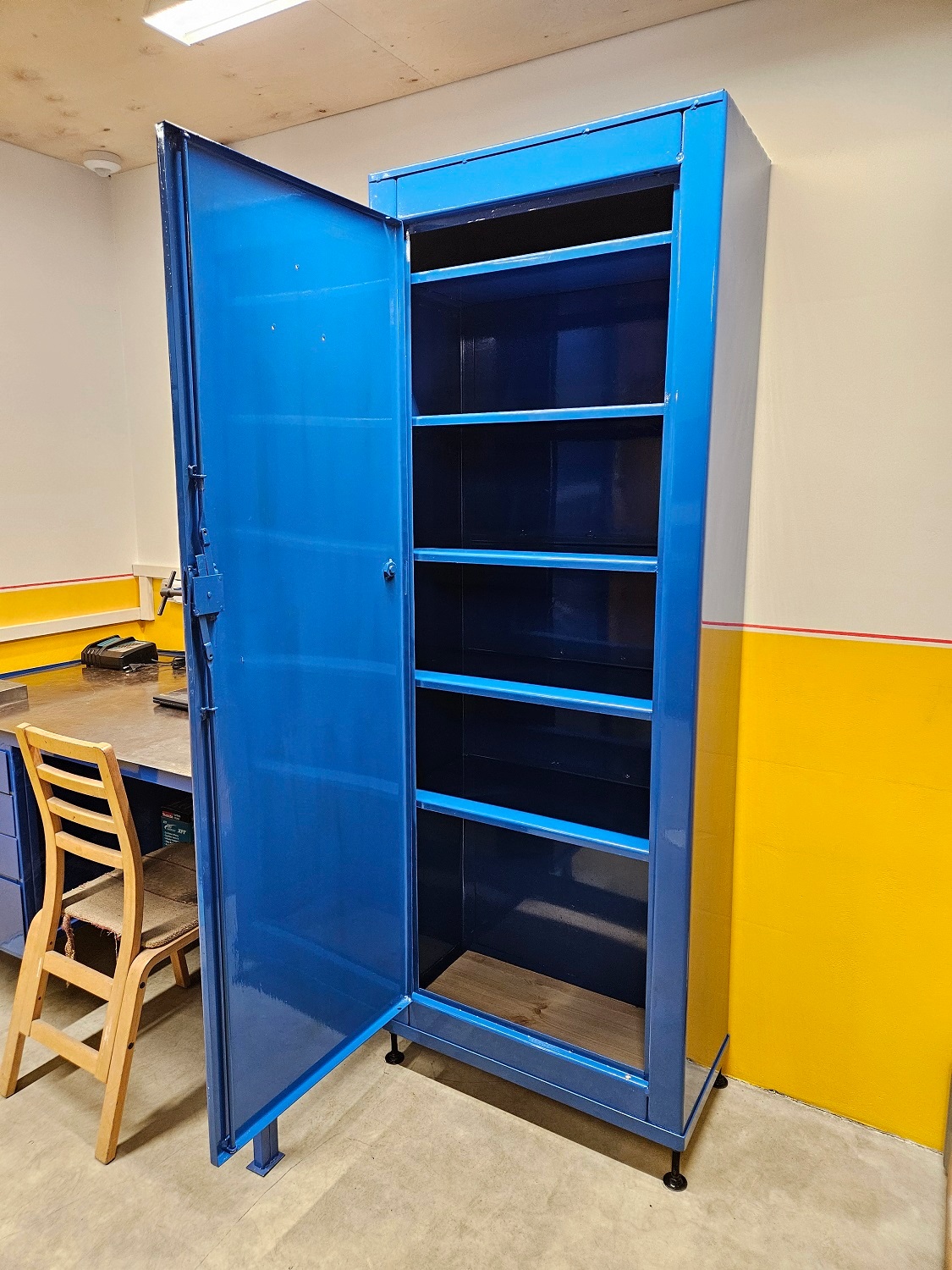

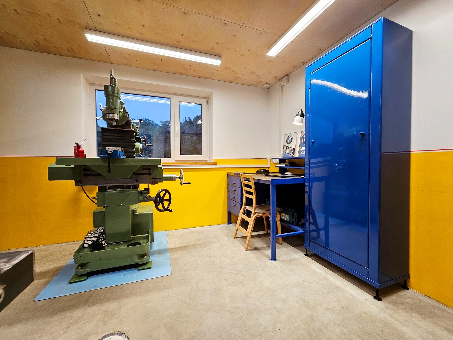

Kui värvitud kapi omale kohale sikutasin, siis tekkis üksjagu emotsioone. Sobis nagu rusikas silmaauku. Sobis suuruse poolest, asukoht sobis ning sobis ümbritsevaga kokku. Ning ideaalne raskemate tööriistade hoiustamiseks.
Seda pole vaja tähele panna, et kapi külg kõver. Ei ole kõver - va kaamera lihtsalt moonutab lähivõtetel ja äärealadel. Kapp ise ikka sirge. Kapi põhja puuduvaks riiuliks lõikasin sobiva suurusega männipuidust kilbi.
Ja ise tehtud uus alusraam. jalgadega sain kapi kenasti sirgeks ka aetud. Töötas väga hästi.

Oli taaskord tore, hariv ning sihtotstarbeline projektike suuremas (hobigaraaži) projektis. Midagi vana sai taas metallihundi lõugade vahelt päästetud ning loodame, et sellel kapil saab veel palju aastaid olema. Metallitööruum sai sellega palju parem, puhtam ning hubasem. Tänud kõigile lugemast.

Muidu mõnus tulemus, nagu siin teemas enam-vähem kõik projektid.
P.S. Need suure peaga kruvid, mis atribuutikat kinni hoiavad, asendaks isiklikult musta värvi neetidega.
Nii kapriisne värvimise teema,  juba mõtleks krundile ja kahe komponentsele auto värvile, suht paksu segaks ja tuiskaks krundi püstoliga peale.
Tänud kõigile kommentaaride eest!
(25-07-2025, 12:03 PM)Aspelund Kirjutas:  Uksele sobiks midagi sellist:
Minu jaoks esimese hooga ehk pisut liiga karm. Aga sellised vanad sildid, mis seostuvad tehnika/tööstuse/sõidukitega, mulle väga meeldivad. Kasutatud kraami müügiportaalidest ikka kiikan neid.
(25-07-2025, 12:22 PM)alfredo Kirjutas:  Mitte et ma massohhismi ei pooldaks ja midagi maalritööst teaks kuid järgmise sarnase projekti puhul soovitaks kõige tavalisemad(tänapäeval poes pealesurutavaid halli värvi nanorulle jällegi mitte) 100-150mm pikkused väikesed poroloonrulled osta ja servad ketasõikuri otsa pandud liivapaberikettaga kumeramaks lasta. Võid ka kohe kumera servaga rullid võtta, kui maksta raatsid, need tavaliselt vähe kallimad. Kuigi poes öeldakse, et nii ei saa, siis olenevalt tootjast kestab üks rull alküüdvärviga umbes tunnikese või veidi siia-sinna, siis hakkab lagunema. Pintsliga loomulikult assisteerid vajadusel.
Olen tähendanud, et poroloonrull + paksem alküüdvärv kooslus kipub siledal metallpinnal kasutades libisema hakkama. Paned rohkem värvi rullile, siis hakkab libisemise probleem pihta. Kui paned vähem värvi, siis polegi värvi. Pisut karedam aluspind töötab hästi. Sellepärast olengi pleki ja siledate aluspindade puhul pintslile truuks jäänud. Värv tasandub hästi ja kokkuvõttes on lihtsam tulemust saavutada.
(25-07-2025, 17:12 PM)huvi5 Kirjutas:  Nii kapriisne värvimise teema,  juba mõtleks krundile ja kahe komponentsele auto värvile, suht paksu segaks ja tuiskaks krundi püstoliga peale.
Paraku puudub prits ja teadmised pritsiga töötamiseks. Antud juhul oli eesmärk saavutada tulemus, mis ei ületaks kvaliteedilt kunagist originaali. Muidu ei oleks muu sisustusega enam kokku läinud. Kõige lihtsam, parem ja kiirem tulemus oleks iseenesest olnud siis, kui kogu kapp autosse visata ja viia sinna, kus liivaprits ning pulbervärv tehakse. Mõtlesin selle peale, kuid isu ise teha sai võitu.
