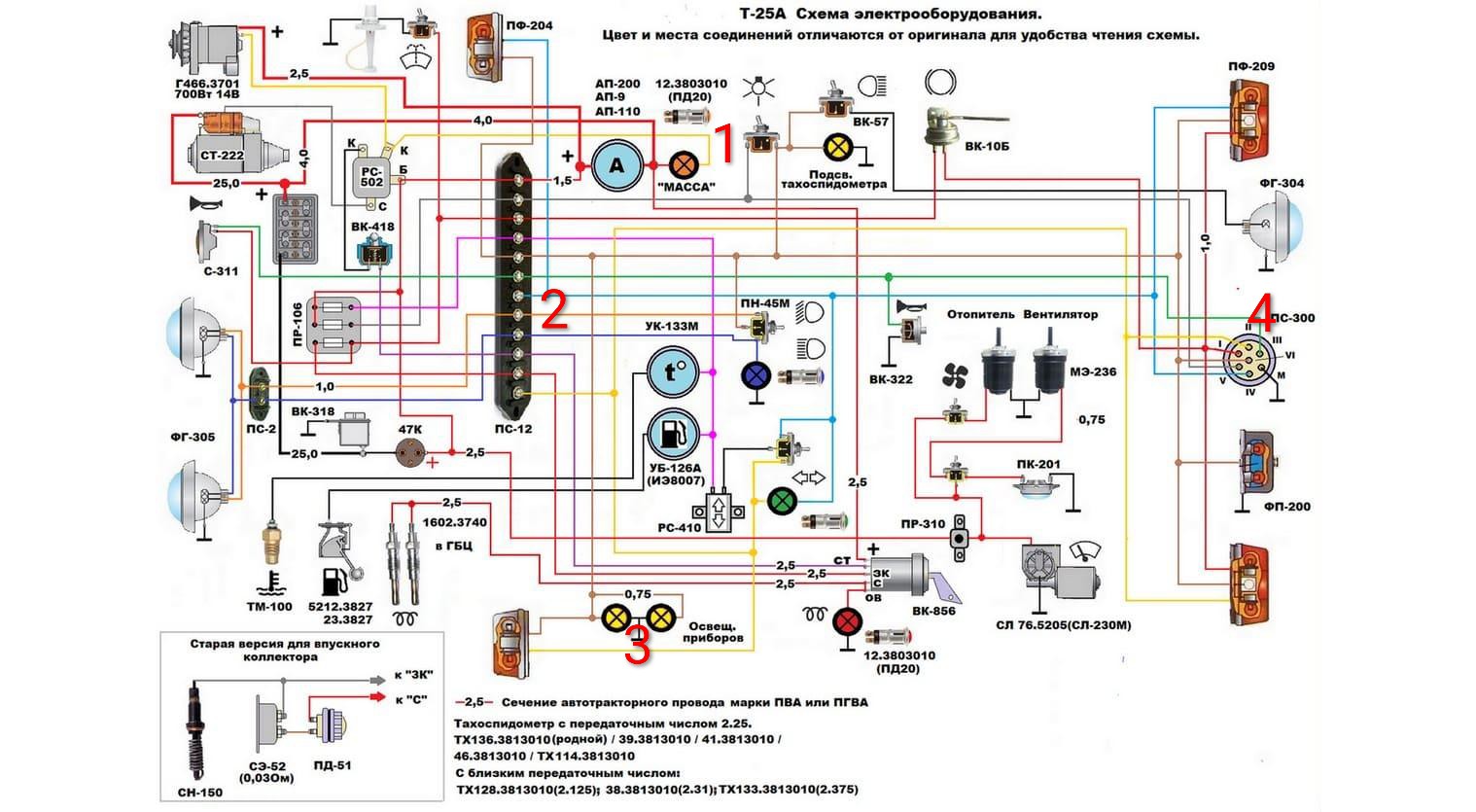

Vaatasin elektriskeemi ja tekkis paar küsimust. Nr pildil ka juures
1. Kas ampermeetri kõrval märgutule kollane juhe on mass?
2. Kas klemmliist on füüsiliselt ka olemas?
3. Need kaks märgutuld. Kus peaks asuma ja miks nad peaks olema?
4. Miks on vaja signaali kärupistikusse?
1. Jah.
2. Otsi ise, näiteks alusta signaali juurest ja liigu "rohelist" juhet pidi signaalinupuni. Kui leiad klemmliistu, ongi käes.
3. Armatuuri valgustid.
4. See on signaali massijuhe, mas ka kärupistikule ja signaalinupule massi annab.
(30-11-2025, 14:25 PM)aavu Kirjutas:  4. See on signaali massijuhe, mas ka kärupistikule ja signaalinupule massi annab.
Oot-oot!
Eelviidatud skeemil on minu võhikliku pilguga vaadates kärupistikul massiühendus standartse klemmi all.
Signaalinupp ühendab massi signaaliga ja kärupistiku udutule klemmiga.
Milleks see viimane vajalik?
Osadel haakeriistadel tuli selle udutule klemmialt märgutuli.
