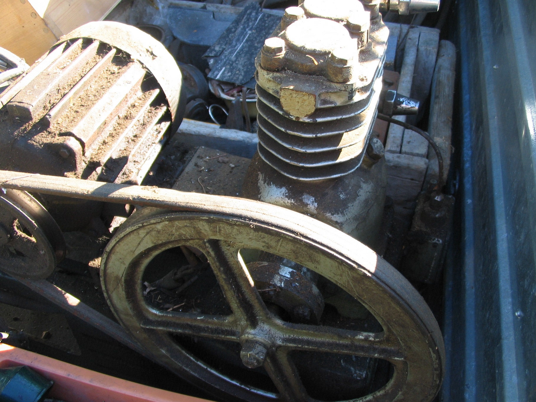

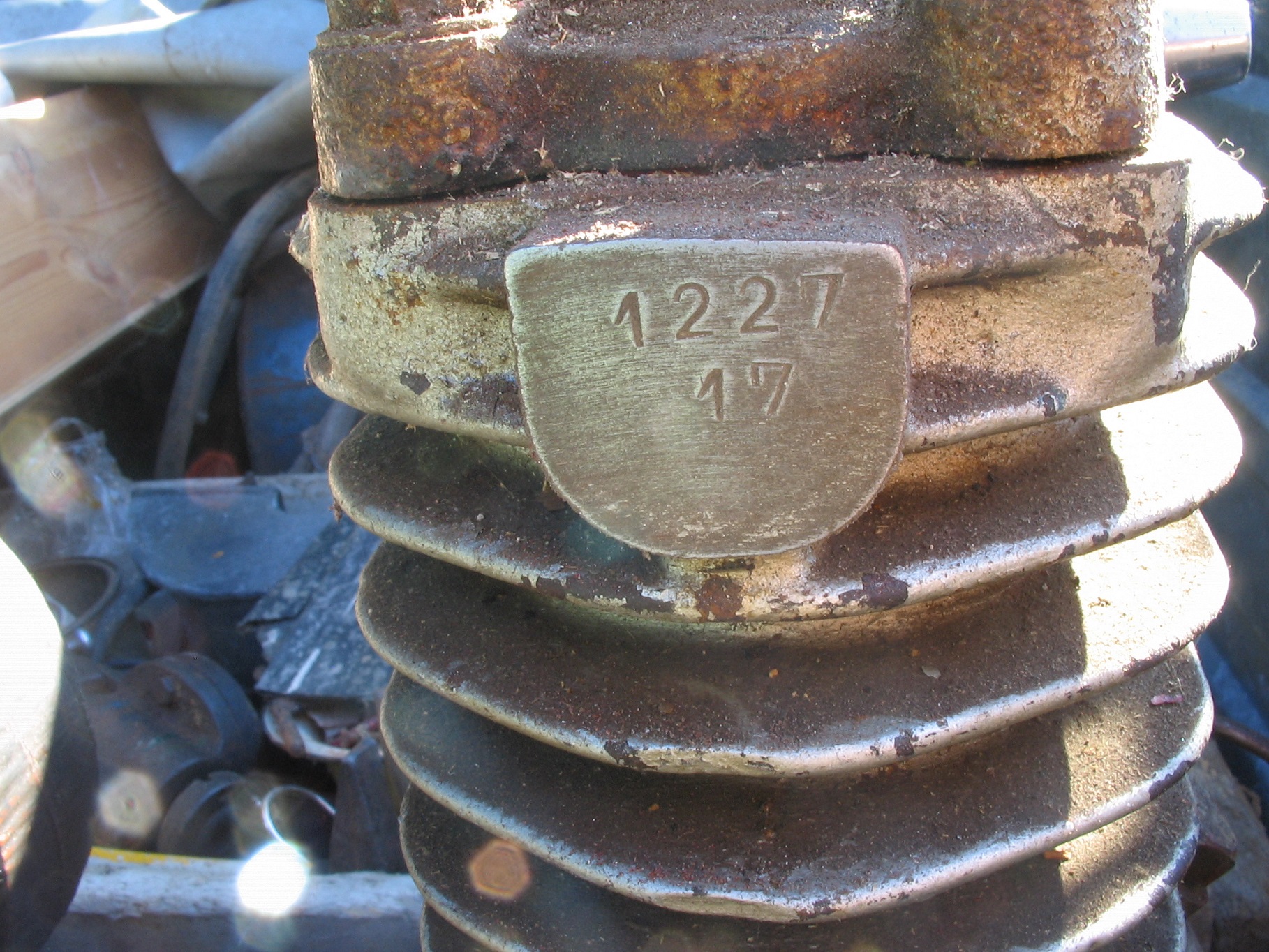

Postitused: 1,970
Teemad: 14
Liitus: Oct 2004
17
Tänud vastuse eest! Interneedus annab иф-56 peale sarnaseid, aga natuke erineva konstruktsiooniga (eriti silindripea) variante. Kas võiks tegu olla miskise vana, eelmise mudeliga?
