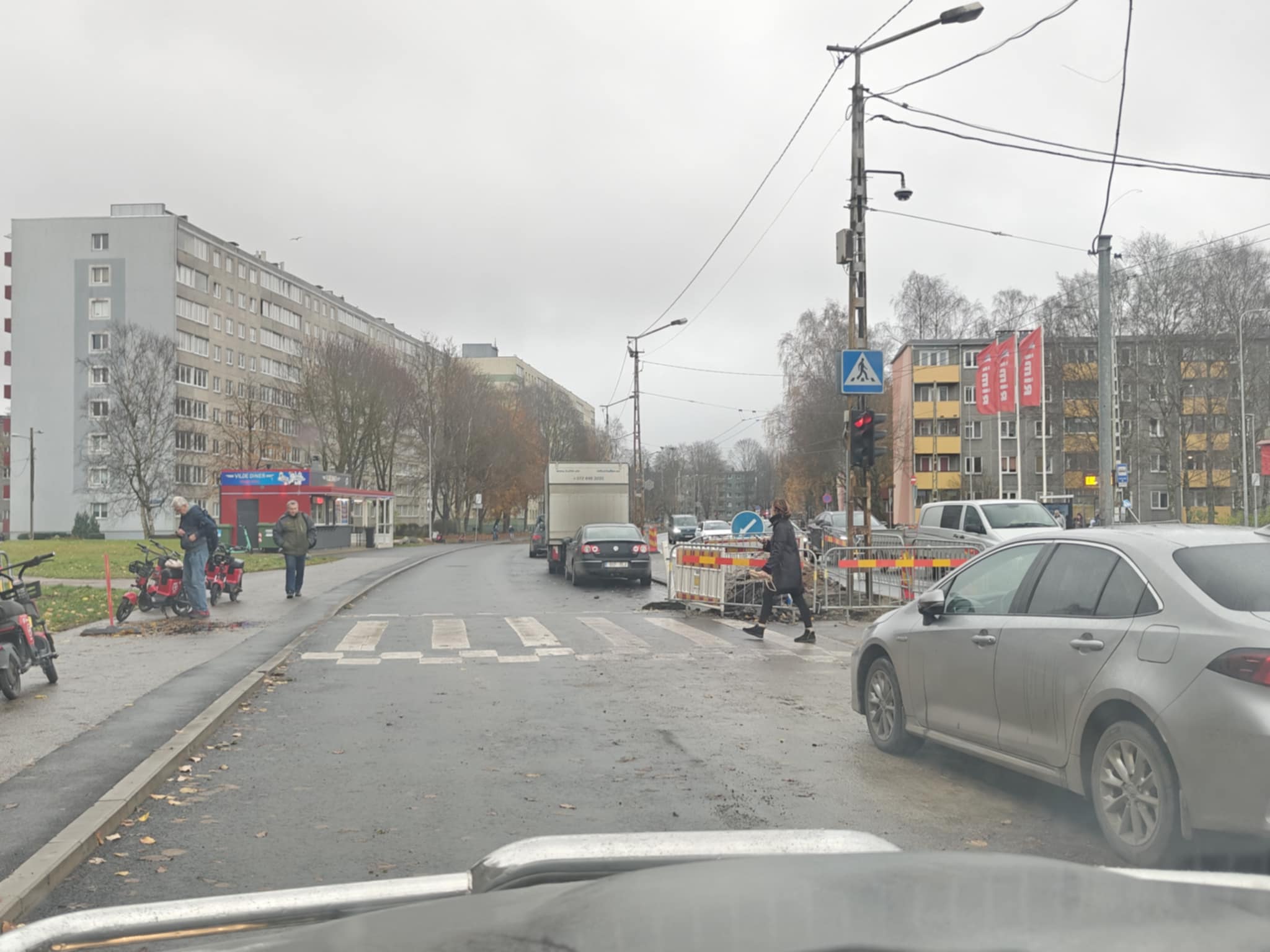

Küsin siin liiklusteemas nõu. Mulle näib veidi kurioosne situatsioon.
Kas piltidel nähtavas olukorras, liikudes autoga  Szolnoki parkimistaskus pean ma lähtuma paralleelse  Vilde tee ülekäigurada reguleerivast foorist?
Kuna jalakäijale parkimisala ületaval ülekäigurajal foor puudub, kas ta võib ületada teed igal ajal?
Ma tervemõistuslikult annan siin jalakäijale igal juhul teed ja sõidan ise üle sebra fooriga arvestamata, aga just see huvitab, kuidas "by-the-book" õige oleks.

Ülekäigurada õuealal...

(09-11-2025, 02:38 AM)Laurts Kirjutas:  Ülekäigurada õuealal...
https://maps.app.goo.gl/eTBBVFp5XPQba1D89
Ei ole midagi imelikku! Autojuhtidel paljudel haugi mälu ja ei tea ööd ega mütsi mingist 15m kaugusel olevast õueala märgist - sebra vast seisab meeles ikka Smile Kui ma veel seal vöötraja vastas olevas majas elasin, siis vahel juhtus et "mind tuli signaaliga korrale kutsuda" kui ma piisava kiirusega autodel jalust ei kobinud Big Grin .
