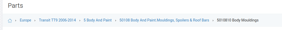

http://www.catcar.info/ford/?lang=en
Siit saad otsida oma mudeli, edasi vajalikud koodid ja hakkad guugeldama!

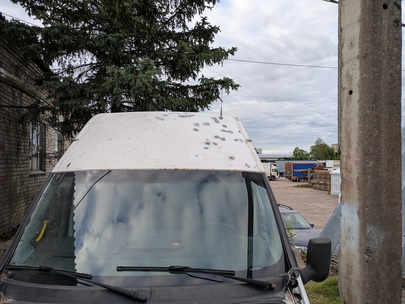

Kevadel lasin vahetada esiklaasi ning töökojas kommenteeriti, et olid vana klaasi alt kõvasti pinnaroostet leidnud ja kuna nad siiski on klaasitöökoda, mitte keretöökoda, siis ei saa mingit garantiid anda, et kupatus sinna korralikult püsima jääb. See info pani mind omakorda kriitiliselt kogu kere seisukorda hindama ning kuigi bussi eelmises elus oli keegi selle juba hooletult üle tuisanud, andsid siin-seal kobrutavad roostemullid märku, et töö ei olnud eriti põhjalik ning pikemas perspektiivis pole ülevärvimisest pääsu.

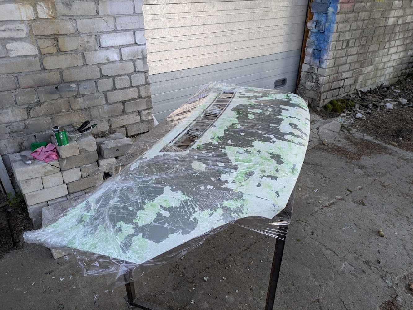

Seejärel monteerisin maha kapoti kui kõige lihtsamini hallatava detaili ning hakkasin katsetusi tegema. Kogu selle eelmise meistri poolt pritsitud krobelise värvi maha käiamine tundus hirmsa tööna, seega proovisin, äkki hakkab värvieemaldaja hammas peale. Mööndustega hakkaski, aga noh, polnud ka just väike töö, kogu bussile selle skaleerimine tundus ebareaalne.
Edasi liikusin ekstsentriklihvija ja jämeda paberiga, ka see polnud päris nii lihtne uisutamine kui võibolla vaimusilmas ette kujutasin, aga tundus hallatav. Lõpuks hakkas välja paistma ka see, mis pealt veel üsna sileda värvikihi all tegelikult toimub, tüüp oli ilmselt käianud kivitäkked maha, selle käigus muidugi ka tehasetsingi, ning sinna 1k pinnavärvi peale pritsinud. Iseenesest mis seal ikka, eks neid busse remonditaksegi nii ning ega ma ju ei ostnudki turu kalleimat-siledamat bussi, aga jah, pilt ei olnud üldse ilus.

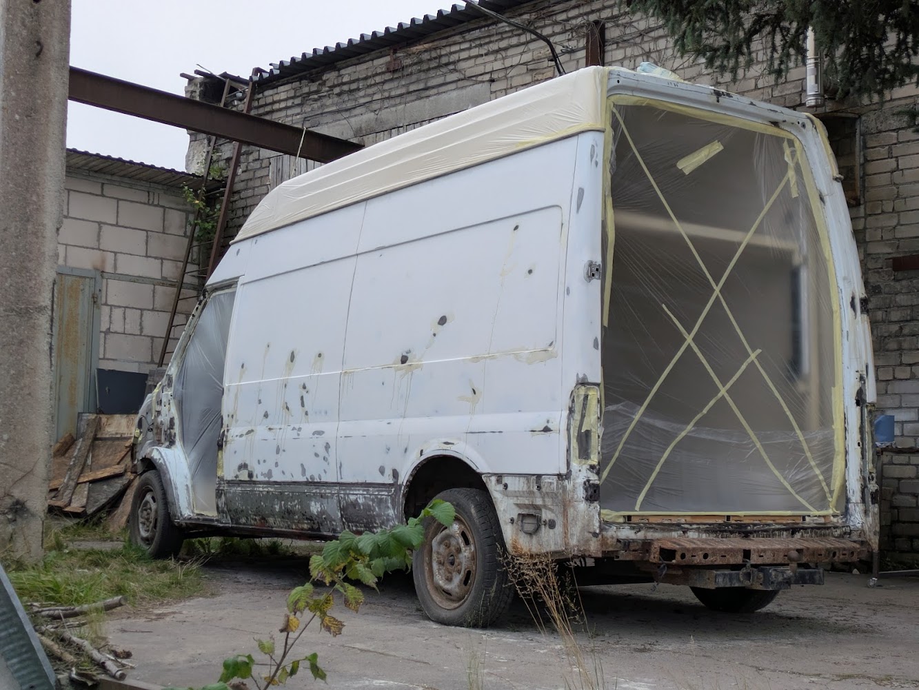

Vahepeal asendasin jupi küljekarpi, tellides eeldasin et saan ikka kogu uksealuse tüki, aga kätte saades selgus, et ei, remondiplekk on oluliselt lühem ning märgatavalt originaalist erineva kujuga. Kusjuures ei olnud nimekirja kõige odavam jupp, tootjaks Klokkerholm, hiljem sain teada, et nende asju ei tasugi tänapäeval enam torkida.
Vahepeal käis kogu selle sõiduautode kontekstis hiiglasliku kuudi siledaks lihvimisest kett nii maha, et vajasin kiiret võitu - seega Volvo sai endale uued rattad ja vedrustuse Smile Esivedrustust sain muidugi kolm korda lahti-kokku lapata, anoh jah, kui pea ei jaga, siis käed korrutavad ja rahakott astendab, või kuidas see oligi.
Pärast kõrvalepõiget võtsin uuesti ette kapoti, et teen vähemalt ühe jupi lõpuni, muidu võib-olla tuleb veel mingeid ootamatuseid välja, millega võiks varasemas faasis arvestada. Aga ei tulnud, krunt ja pinnavärv läksid kenasti peale ning kui mitte liiga lähedale ronida, siis isegi läikis enam-vähem nii, nagu vaimusilmas ette kujutasin Smile

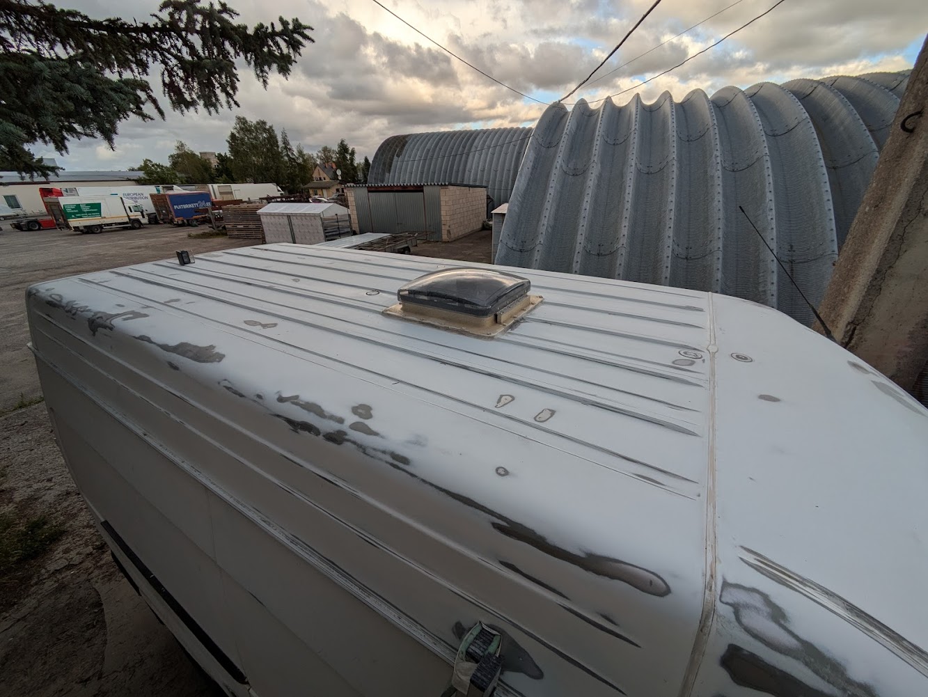

Sellises mahus värvitööde tegemine on mulle esmakordne kogemus ning selles suhtes käpp ikka värises päris korralikult, et kui krundiga saab veel vigu teha ning pärast lihvida ja sättida, siis pinnavärviga on üks katse, tuleb nagu tuleb ja kui ei tulnud, siis saab jälle pmst otsast alustada. Eks arenguruumi on ikka meeletult, etteruttavalt võin öelda, et esitiivad värvisin viimasena ja nende peal hakkas juba esimest korda tunne tekkima, et ma tõesti tean mida teen ning suunan materjali sinna, kuhu vaja, mitte lihtsalt ei vajuta päästikut ja looda parimat Smile Niiet õpipoisitööks on Transit täpselt paraja suurusega.
Järgmisena tuli katus, tegin selle eraldi puhtalt selle pärast, et korraga kogu kuuti tehes poleks olnud redelit kuhugi toetada. Ja isegi nii oli ausalt öeldes paras maailmaime, et sealt redeli otsast koos püstoliga alla ei kukkunud, ilmselt "õigesti" tehes peaks mingite tellingute peale mõtlema vms, anoh mu ainuke tellingute toomiseks sobiv sõiduk on ju seesama buss. Aga ega keegi seda katust ilmselt väga ei vaata ka.
Edasi külgedest ja luukidest väga enam pilte ei teinud, ega seal midagi liiga põnevat polnud ka.
Vasaku pardaga juhtus ainuke suur äpardus, nimelt tuiskasin selle üle vastu õhtut (selleks hetkeks oli september juba täies hoos ning õhtud lühikesed), paraku tuli värskele värvile kaste peale ning rikkus selle põhjalikult ära, läiget pmst ei jäänud, ainult ebamäärane matt ja ebaühtlane jama.
