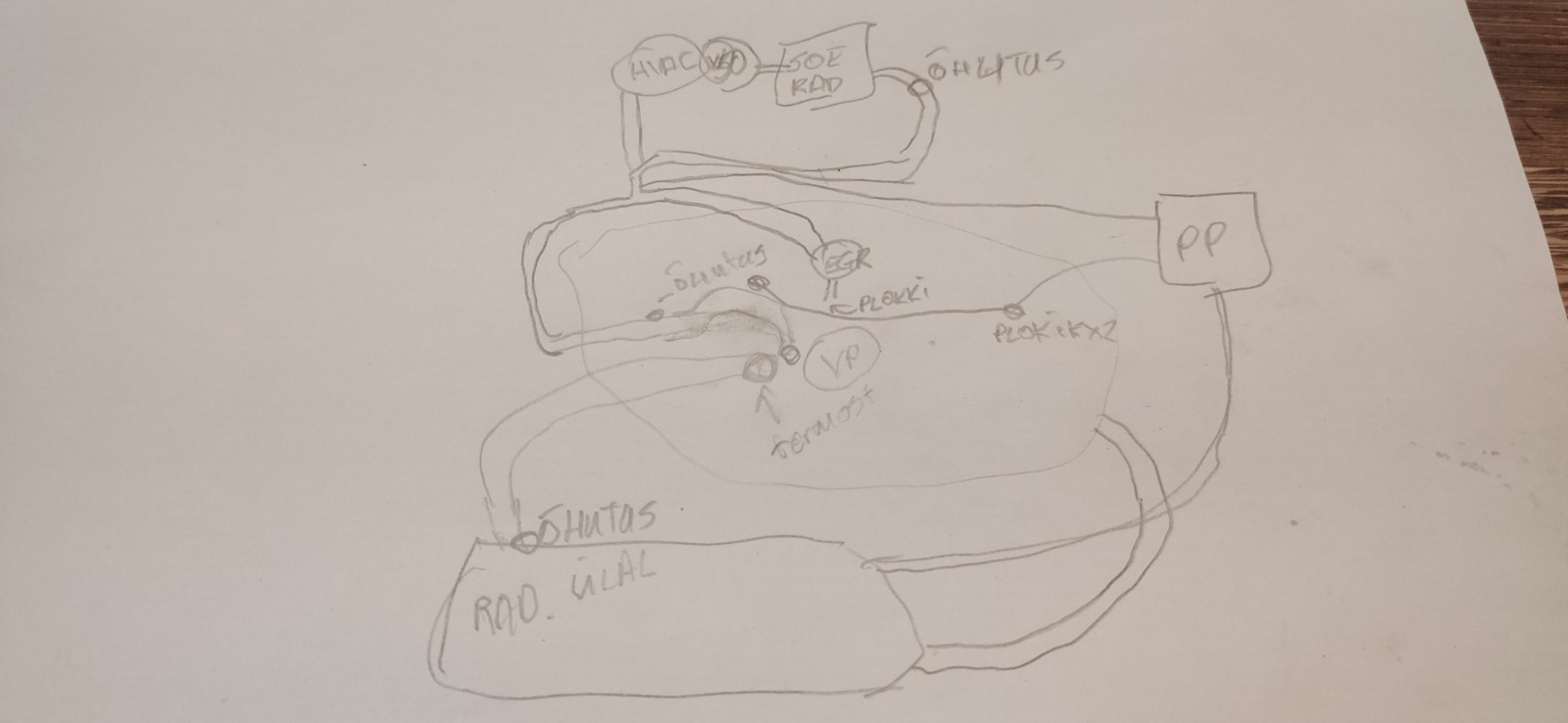

Ajasin näpuga järge ja tegin endale jahutussüsteemi selgeks. See on ehitatud nii jaburalt, et mehaaniline pump ei tsirkuleerigi otseselt soojendusradika ringi: meh pumba juurest siirdub vedelik torus EGR poole, kust suubub juba plokki. Seal pumba-termostaadi juures välisel torukesel on muidu veel üks täiendav õhutusnippel, aga toda pole ilmselt tavatingimustes vaja üldse kasutada ja ka mul ei leidunud seal mingit õhku. Tee peal ühinevad selle pump-EGR "väikese ringi väikese osa" toruga nii soojendusradika peale- kui tagasivool. Päris torude käänakute-nurkade tasemel ma ei uurinud, aga loodetavasti soosib süsteem vähemasti mõningast soojendusradika tsirkulatsiooni - mis käib aga eelkõige elektrilise pumbaga (V50). Ilmselt on nii tehtud, et saaks läbivoolu elektriliselt juhtida. Kuigi seda teevad ka pumba-ahelas olevad "HVAC klapid". Mida on 2tk: kummalegi kliimatsoonile / soendusradika osale.
Igatahes ei saa aru, miks salongisoe peab ühest elektrilise pumbast sõltuma - aga ju siis on mingi põhjus. Kas see hea on - mu silmis pigem mitte.
Jahutussüsteemi skeem (HVAC ja V50 on vist vahetuses) - tegelikult on kõik väga lihtne Smile
(04-11-2025, 18:54 PM)13piisab Kirjutas:  ...Tee peal ühinevad selle pump-EGR "väikese ringi väikese osa" toruga nii soojendusradika peale- kui tagasivool. ...
Vaatan pilti ja ma ei suuda kuidagi mõista, kuidas nii on võimalik radikas soojaks saada.
Vedelik selles salongiradika hargnemises ei saa ju samal ajal kahes suunas voolata?
Tähelepanelik Smile
See on viga skitseerimisel - loomulikult ei ole salongiradika sisend ja väljund teieteisega otse koos vaid ühenduvad mõlemad lihtsalt pump-EGR torule.
Soojendusradika kummalise ühendumise loogika põhjuseks on ilmselt HVAC klapid. Need blokeerivad ringluse ja see tervele väikesele ringile ei sobi.

Mu peamine õppetund sellest valede puude all haukumisest oli, et taolisel puhul on mõistlik võtta veidi aega ja ka osalt ebamugavates asukohtades paiknevate torudega süsteem siiski endale skeemina selgeks teha / paberile skitseerida. Nii saab õigetel alustel süsteemselt läheneda.
