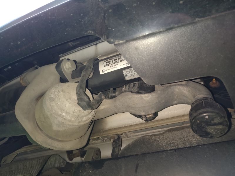

(08-07-2025, 09:57 AM)aavu Kirjutas:  On ju peidetavad veopead. Kas need peidavad end ka muda ja liivapilve eest või jäävad ikka sodi pilve sisse?
Niimoodi on end saba alla kokku käänanud Orise konks Mercedesel.
Pasapilves täielikultSad
