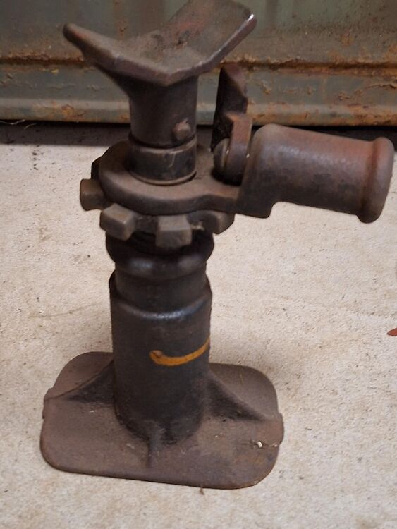

Siin kindlasti keegi on näinud millega  peaks orginaalis GAZ 69 tungrauda üles keerama. Oli selleks otstarbeks üldse eraldi tööriist?
Kas sellel tungraual mitte tööriistakomplekti montirovkat ei pruugitud?
