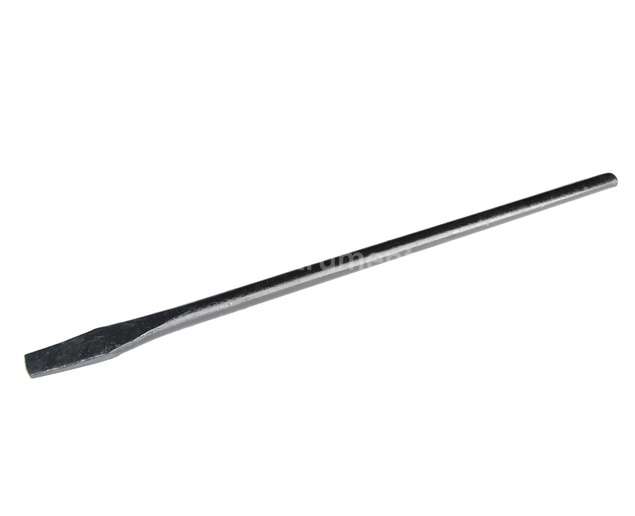

Siin kindlasti keegi on näinud millega  peaks orginaalis GAZ 69 tungrauda üles keerama. Oli selleks otstarbeks üldse eraldi tööriist?
Kas sellel tungraual mitte tööriistakomplekti montirovkat ei pruugitud?
https://banga.ua/acat/legkovye_avtomobil...trument-88
Eks aastatega asjad muutusid. Siin on montirovkad lamedad ja eraldi on tungile ümarrauast käepide.
