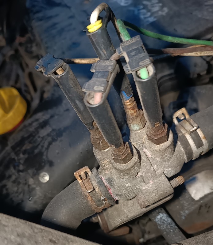

Vivaro, Trafiku ja Primastari spetsialistid palun öelge, kuidas see elektriline soendus töötab?
Pildil olev siil on siis pilt Vivaro kapoti alt - neli eelsüüteküünalt, mis on leos jahutusvedelikus. Salongist ma eraldi nuppu ei leia. Potentsiaalselt suure tarbitava voolu tõttu peaks kuskil asuma mingi relee ja tummine kaitse....mida ei leia.

Töötavad siis, kui mootor külm. Kui ei eksi, siis rakenduvad automaatselt allapool 3-5 kraadi jahutusvee temperatuuri ning aitavad mootori jahutusvett grammi ette soojendada. Sisuliselt on tegemist eelsüüteküünaldega jahutussärgis.
Miks nad põlema peaks minema, kui kaablite isolatsioon terve? Relee korras? , Mulle küll sobiks kui suur bussi kolu hakkaks alla null kraadide pm kohe klaasi peale leiget puhuma.

Need tarbivad kümneid ampreid voolu, juhtmestik ja relee(-d) peavad korras olema, ühendused kindlad. Ega küünalde endaga juhtugi midagi, muu elekter seal taga on suur küsimärk. Endalgi aegade tagant kogemusi ühe Audiga mis õnneks maha ei põlenud aga küünalde toide kärssas maha.
On tõesti mootori jahutusvedeliku elektriline lisasoojendus hõõgküünalde baasil. Juhitakse mootoritemperatuuri alusel. Kasutaja seda lülitada ei saa.
Kuniks töötavad, on head asjad. Päris külm mootor tõesti soojeneb veidi kiiremini. Ainult voolu tahavad - nende pulkade jagu jääb laadimiseks vähem. Eriti tühikäigul tiksuvas autos.

Nii ongi. Küünaldega ei juhtu tõepoolest midagi. Vananenud kaablid, suur koormus ning relee on peasüüdlasteks. Kaablid jooksevad väga halva koha peal mootoriruumis ning temperatuur ja vibratsioon teeb oma töö. Kui tahad ohutut süsteemi vähemalt mõneks ajaks, siis tuleks kohe kogu komplekt (sh kaablipunt) välja vahetada. See aga ei ole vanal töömasinal otstarbekas "rahaline vs kasutustihedus" mõttes. Kas sul hakkab esiklaas talvel kõvade miinustega soojenema 5min varem või hiljem ei oma enam eriti tähtsust. -20 vajab see auto kohapeal tiksudes soojaks minemiseks nii ehk naa eelsoojendussüsteemi.
Üldiselt juhtuvadki õnnetused just talvel. Paned auto õue peal tööle, lähed korraks tuppa sooja. Just siis süsteem aktiveerub - külmaga. Vaatad aknast välja ning kapotialune suitseb. Meite peres on seda juhtunud kahel korral erinevate Traficutega (vl.2005 ja vl.2006). Korra olin ise süüdlane (auto käivitaja). Õnneks läksin mitte tuppa, vaid salongi sooja ja sain koheselt jaole. Kui kapotialune suitsema läks, siis oli paanika olemas. Kapoti avamisel olid kaablid punased ning "piipude" juures isolatsioon põles nähtava leegiga.

Selle jublaka väljalülitamisel on jumet, kuid teeks seda heameelega kaitset ja/või releed eemaldades. Oskab keegi juhatada, kus need võiksid asuda?
(05-01-2026, 11:08 AM)isandpauk Kirjutas:  Selle jublaka väljalülitamisel on jumet, kuid teeks seda heameelega kaitset ja/või releed eemaldades. Oskab keegi juhatada, kus need võiksid asuda?
Kuivõrd mulle jääb endiselt selgusetuks, mis aasta masinast on juttu, siis allolev link annab sulle vastavalt aastale nii kaitsmekarpide asukohad kui sisu kirjeldused. Eelsoojendi on enamasti 60-90A kaitsme all ning on joonistel kenasti pildi ja nime järgi leitav.

On küll abiks, tänan. Kaevasin 2005a vivarol kaitsmekarbi välja ja eemaldasin juhtnööride kohaselt 70A kaitsme.Paisupaagi pidin enne maha kruvima, kui kaitsmekarbi kaane kätte sain. Disani ime.
