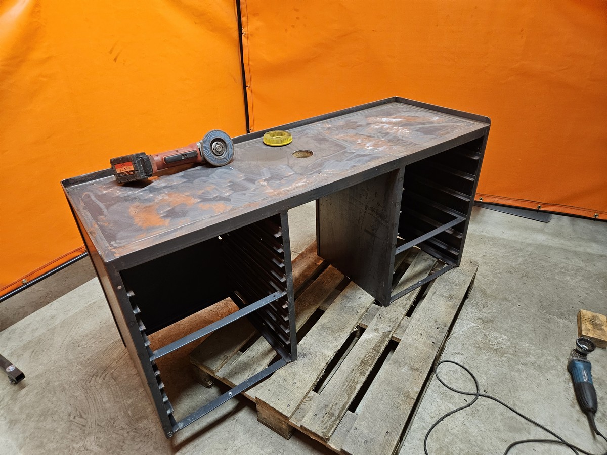

Piltide peal töölaual relakas ilmselt 6mm lihvkettaga. Ilma katteta!!!
Tuttaval jäi pool pöialt naha otsa ripendama, kui ketas tükkideks läks. 6mm tükkidel on ikka massi ka, seega pigem kasuta ikka kattega.
Isandpaugu ja meli666 juttudele kirjutan kaks allkirja. Keevituse peenhäälestuse ja võluväel isehäälestuse kohta pean mainima, et mees, kes oskab vähese voolu ja toksiva traadi ära tunda, teeb hobikorras kordades rohkem asju samal ajal kui tehnofriik imeliste lisadega üritab sõbraks saada. Asi algab traadi kiirusest ja voolust, reguleeritav gaasikogus on juba ,,nice to have" kategooriast.
Ennetan - jutt on aegajalt omale tegemisest. Mingitel tingimustel kandub ka tööstusse muidugi, Janka rääkis põneva loo metsamasinate komponentide lahtimurdmisest, aga seal on põhjused mujal.
Minu Makita nurklihvijaga on kahjuks nii, et sellel katet ei olegi. Ostes kaasas olnud kate ei sobi. Modifitseerimisega ei ole tegelenud ning sobiva otsimisega samuti mitte. Nii ongi  Sad
Lauale aga lõin "noa" sisse. Avad äravoolu paigaldamiseks ja veevoolikute vedamiseks lõikasin lihtsa avasaega.
Vaba ruumi laua all on ca 45cm laiuses, 50cm sügavuses ning 70cm kõrguses. Kuigi garaaži ehitamise käigus sai planeeritud veeboiler laua kohale seinale ning isegi selle jaoks toide valmis veetud, siis nüüd pidasin vajalikuks kogu vajalik koos boileriga laua all olevasse ruumi ära mahutada. Fotol on ehituse käigus paigaldatud veetrass (25mm PE survetoru) ning kanalisatsiooni äravool. Uute asjade sobitamist alustasin äravoolu ning haisulukuga.

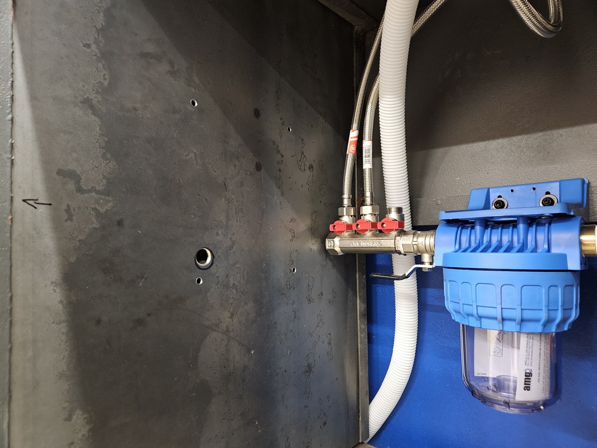

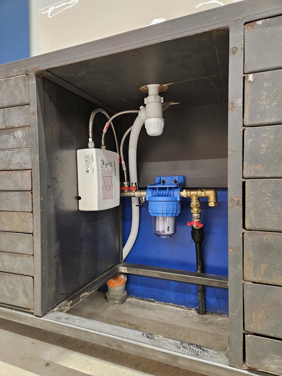

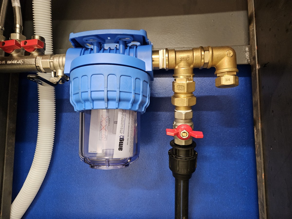

Järgmisena läks paika veefilter ja kollektor. Veefiltriks on Atlas Filtri 5" korpus, kuhu rändab sisse 25 mikroniline nöörelement. Survetoru ja peakraani ühenduse ülejäänuga tegin kummirõngaga lahtivõetava liitmikuga. Sisuliselt ameerika liitmik, kuid ühenduspinna põhjas on veel täiendav o-rõngas. Need tulid vanadest kogutud varudest. Põhieesmärk on jällegi see, et vajadusel saaks laua kiirelt teise kohta teisaldada (sellepärast ka boiler samasse ruumi). Liigutamiseks vajalik vaid liitmiku survemutter lahti keerata, boileri elektritoide lahti anda ning minek.
Boileriks valisin Kospeli EPO2-5 5,5kW läbivooluboileri. Valikuks osutus eelkõige sellepärast, et seda saab nii ühendused-üles, kui ühendused-alla paigaldada. No ja muidugi kompaktne suurus - kõrgus 225mm, laius 170mm, sügavus 75mm. Jällegi kõigepealt kuivalt kokku ning sobiva kõrguse valimine.
Kui kõrgus paigas, tegin kinnitusavad boilerile ning ava toitekaablile.
Põhiline juba paika sobitatud. Maru kompaktseks on tänapäeval kõik asjad muutunud.
Filter, klapid, kollektor ning messingosa on 3/4". Kollektori väljundid 1/2" ventiilidega. Kuulventiilid valisin kõik täisavaga. Sisendtrassist paremale jääv liin on ette nähtud eraldi väljundiks nt vooliku ühendamiseks kas autopesu, kastmise või survepesuri toiteks. Milleks iganes koduses majapidamises vajadus võib tekkida.

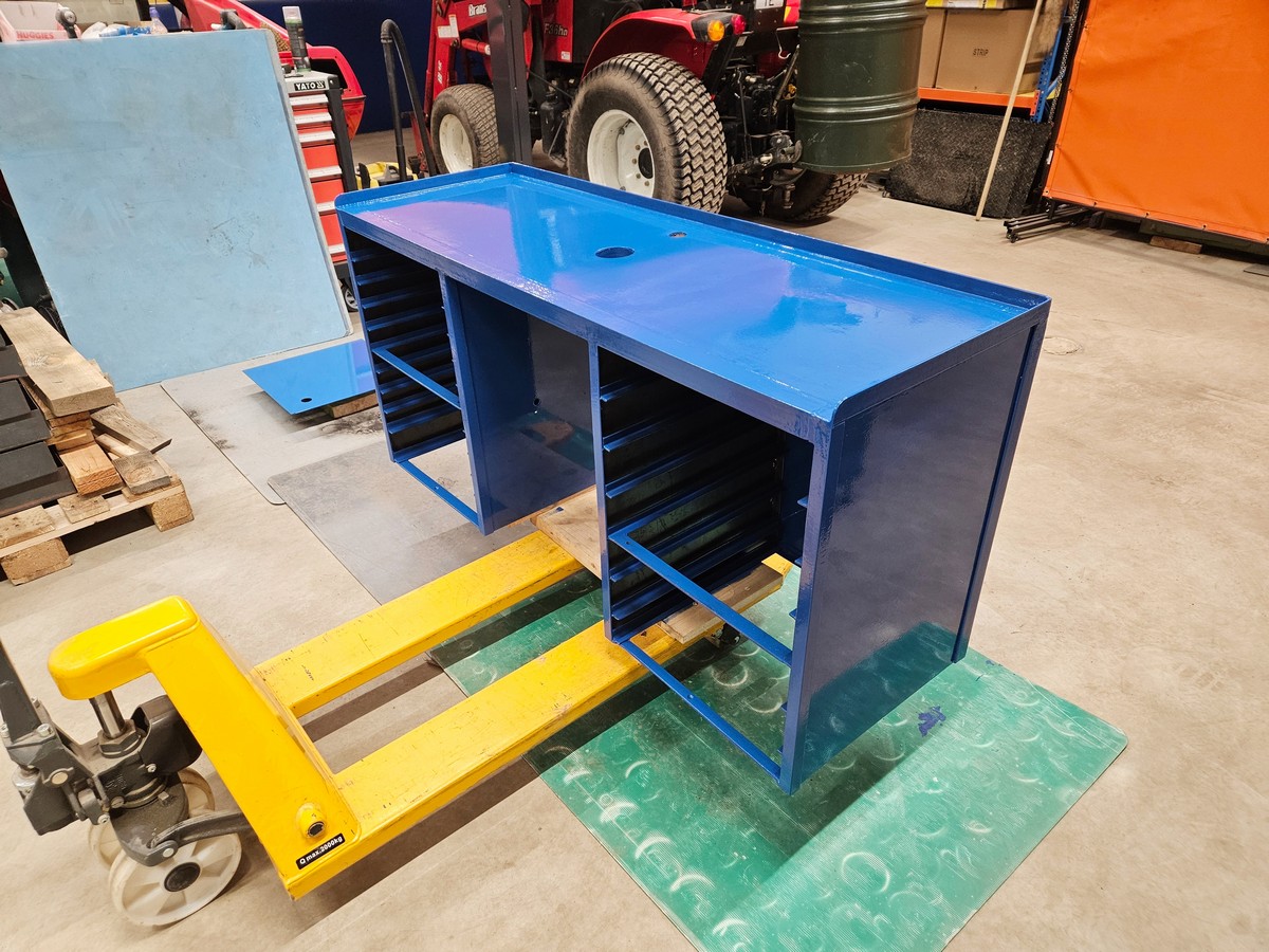

See, et raami vahelt põrand paistis, ei tundunud ilus. Sestap tegin raamile 3mm plaadi peale. Sisemised külgmised seinad õnnestus nii töödelda, et sain plaadi servade alla meelitada. Jäi esteetilisem.

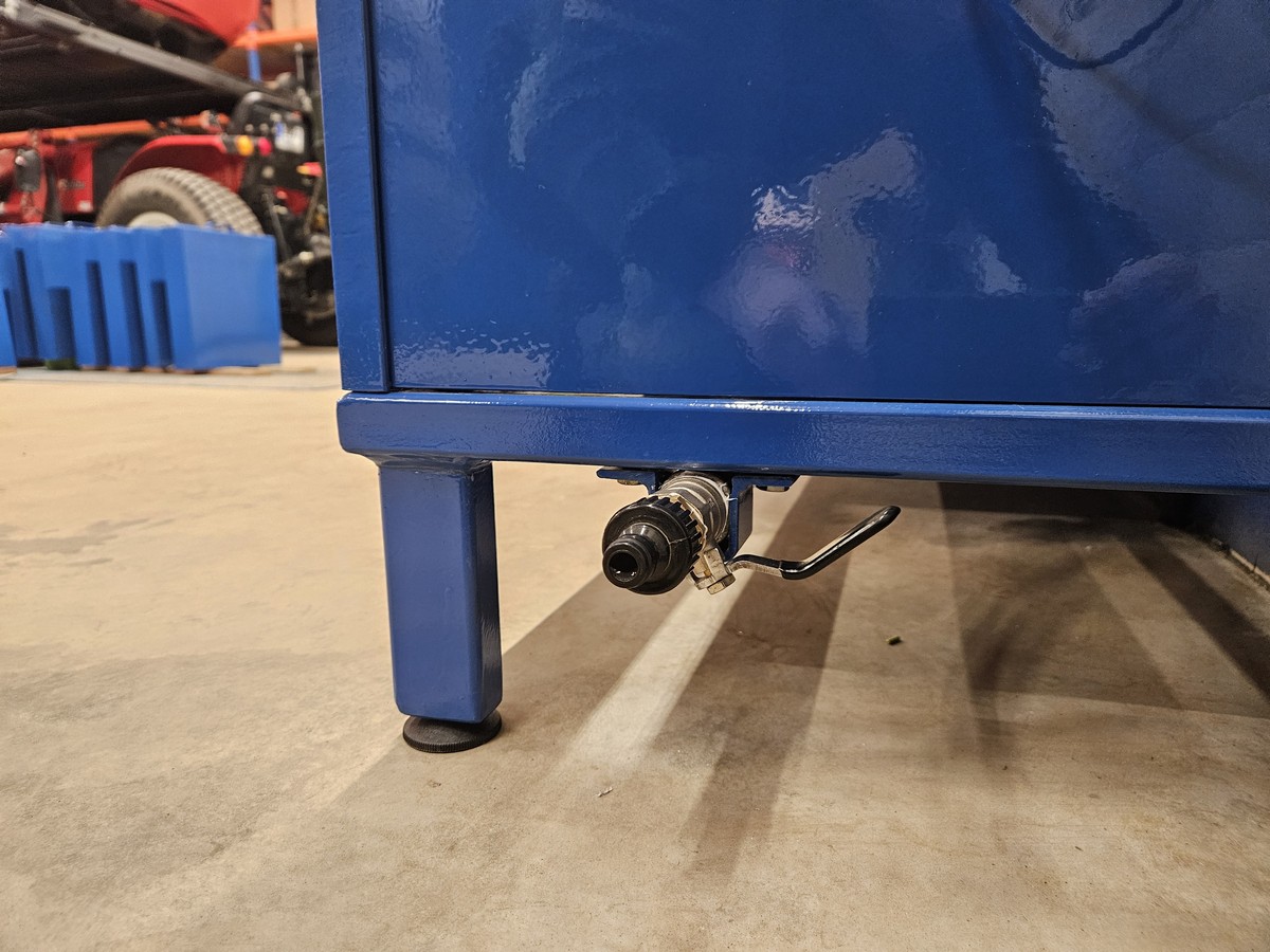

Vee väljavõte tuleb laua parempoolse külje raami alla. Ventiili ja liitmike fikseerimiseks raamile tegin nelikanttorust lihtsa klambri. Klamber kinnitub raami alla 8mm poltidega ning välja jääbki paistma vaid ventiil ja liitmik vooliku ühendamiseks. Klambri sisse jääv osa on kogu klambri pikkuses galvaniseeritud 3/4" muhv. See on töödeldud klambri sisepindade järgi, et seal kindlalt sees püsiks.

Sellele lauaga tegelemiseks olen käesolevaks hetkeks kulutatud juba üksjagu töötunde. Kirja ei ole pannud, aga umbes 40 alla neid on kogunenud. On päevi kus töö on käinud nagu laeva köögis, on päevi kus olen võtnud rahulikult. Siiani on olnud igati nauditav. Sarvilist pole pidanud eriti suhu võtma.
Nüüd üks tülikamaid protsesse kogu asja juures. Vana rooste ja lahtise värvi eemaldamine. Keerulist pole midagi, sest peensusteni minema ei pea. Pealt ja tagant läks ludinal, küljed ja siseküljed nii ehk naa uue plekiga. Kõige tüütum ja tülikam oli sahtlibokside sisu sh sahtlite siinide roostest puhtaks nühkimine. Sahtleid on palju, ruumi vähe, ligipääs seal kitsas augus on nagu on. Ei olnud vaid nurklihvija töö. Kohati ikka kaabits, liivapaber ning akutrelli otsas terava tipuga traathari abiks.
Puhastustöödele kulus pisut üle poole päeva. Roostet oli, kuid see eemaldus võrdlemisi hästi. Hall kattevärv oli üsna õhuke ja paljudest kohtadest lahti. Samas alumine pruun kruntvärv tundus väga hästi püsivat.
Teise poole päevast pühendasin töödeldu puhastamisele. Kõigepealt kõik suruõhuga puhta(ma)ks, seejärel tolmuimeja koos harjaga ning lõpuks viimane tolm ja rasvad pesuainega maha. Pesuainena oli seekord kasutusel ksüleen. Värvimiseks nügisin laua rokla peale - saab teisaldada ja saab pisut tõsta altpoolt värimiseks ning mugavama tööasendi saavutamiseks. Raam ja selle detailid jäid põrandale kõrgenduste peale.
Tegusa päeva õhtuks sain nii kaugele, et pintseldasin värviga üle kõik kõige halvemini ligipääsetavad kohad, metalli liitekohad, nurgad ja vahed ning keevisõmblused. Sisuliselt kõik, kuhu on hiljem ebamugav pääseda või mida rulliga korralikult ei kata.
Järmisel päeval alustasin suuremat värvimist. Kõigepealt taas pinsliga üle kõik eelmisel päeval üle värvitud kohad, sisenurgad ning seejärel rulliga suured pinnad.
Sahtliboksis, mille sisu tegelikult näha ei jää, värvisin tagaseina, lae ehk töötasapinna alumise poole ning korralikult ka kõik nurkrauad, mis sahtleid kannavad. Külgseinasid seestpoolt ei hakanud värvima, sest selle tulemusel oleks läinud enam värvi (ja aega) kaduma, kui asi väärt.
Kui esimene "kate" tehtud, jätsin taas värvi päevaks kuivama.
Kolmas päev tõi lauale teise kihi värvi...
...ning ka alusraam sai jalgadele pööratud ja suures osas teise kihi peale.

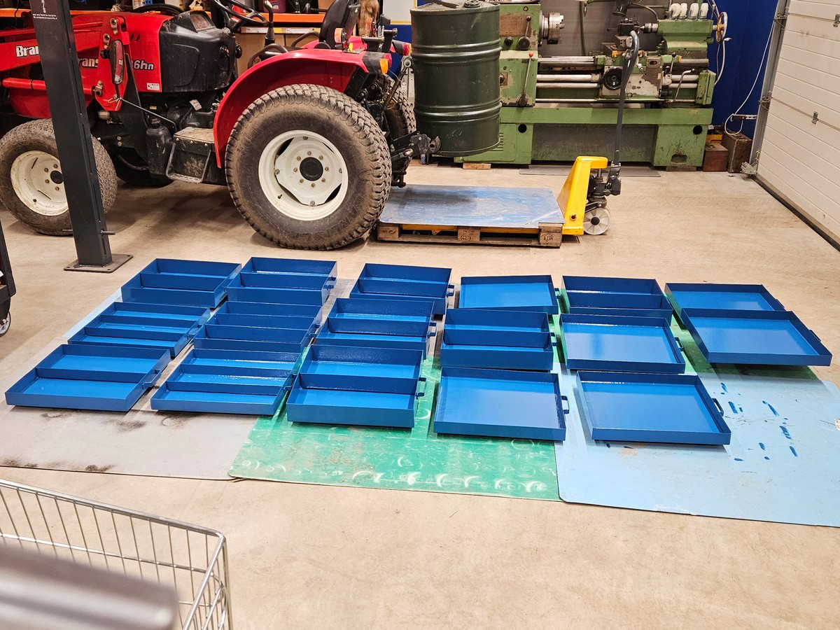

See on tüüpiline, et kõige ebamugavam töö jäetakse viimaseks - nii ka minul. Sahtlid. Palju sahtleid, tervelt 17 selle võrdlemisi väikese laua kohta. Kusjuures iga üks on neist pisut erineva kõrgusega. Sovietiaegne käsitöö, pole midagi parata. Sahtlitega oli tegelikult nii, et need väga hästi algselt käia ei tahtnud. Peamiseks põhjuseks oli see, et sahtli küljed olid liiga täpsed tehtud ning need hakkasid kohati käima vastu ülemise riiuli tugesid (nurkraudade alosa, millele toetus ülemine riiul). Selle vea parandasin tegelikult juba varem, lihvides nurklihvijaga pea kõikide sahtlite küljed umbes millimeetri jagu maha. Eks seal oli üksjagu leiutamist ka, et kuhu üks või teine sahtel käib - märke ju peal polnud. Paar sahtlit pidin isegi lahti lõikama ja sügavuses pisut lühemaks tegema, sest esikülg kippus võrreldes teistega liialt välja ulatuma. Ülemisi sahtleid modifitseerisin samal meetodil selleks, et sahtli esiosa ikka kergelt töötasapinna alla sõidaks, vältimaks sinna kogunenud vee sahtlisse tilkumise, kui selline oht tekkima peaks.
Iga sahtel sai igast küljest ning seest ja väljast nurklihvija abil puhtaks nühitud. Loomulikult täpselt nii palju, kui minimaalselt vaja. Krunt all oli tugev ning seda polnud mõtet maha võtta.
Seejärel tolm minema ning ksüleeni ja lapiga pinnad rasvast/jääkidest puhtaks. Sahtlitega tegelemisele kulus peaaegu terve päev ilma lõunapausita. Aga tulemus sai hea. Sahtlid on hästi tehtud, tugevad ning kenasti vormis. Kuskilt midagi kõver otseselt pole, põhjad siledad ning käepidemed terved. Valmistamisel on meister nendega mehiselt vaeva näinud. Kui päris aus olla, siis mina aru ei saagi, kuidas need täpselt tehtud on. Ühtegi liitekohta ega keevituse-punktkeevituse kohta nagu näha polegi. Ainukesed nähtavad kohad on vaheseinte paigaldamise käigus punktimisel tekkinud. Arvestades tootmisaega kõva respekt!
Nagu näha, siis sahtleid on sellel laual kolme erineva "sisuga". 6tk on seest tühjad, 8tk on keskelt vaheseinaga jagatud kaheks ning 3tk vaheseintega suisa kolmeks. Mulle iseenesest on madal sahtel mokka mööda. Hea teatavaid tööriistu ja tööriistakomplekte kompaktselt kindlasse kohta ära mahutada. Unustasin eelmiselt omanikult küsida, et milleks selline ülesehitus algselt mõeldud oli. Tõesti viilide, mutrivõtmete jms tööriistade hoiustamiseks? Mida veel uuselamurajooni kortermaja keldris sellist on, mis taolisi sahtleid vajab?
Igatahes esimene kiht värvi sai edukalt peale. Esimese ringiga jäid siis vaid sahtlite alaosad värvimata. Nendega toetuvad sahtlid puutükkidele kuivamise ajaks. Värvisin taas samamoodi nagu lauda. Esmaslt pintsliga keerulisemad kohad ning sisenurgad, seejärel 10cm rulliga suured pinnad.
Vahepalana vedasin ära toite veeboilerile.

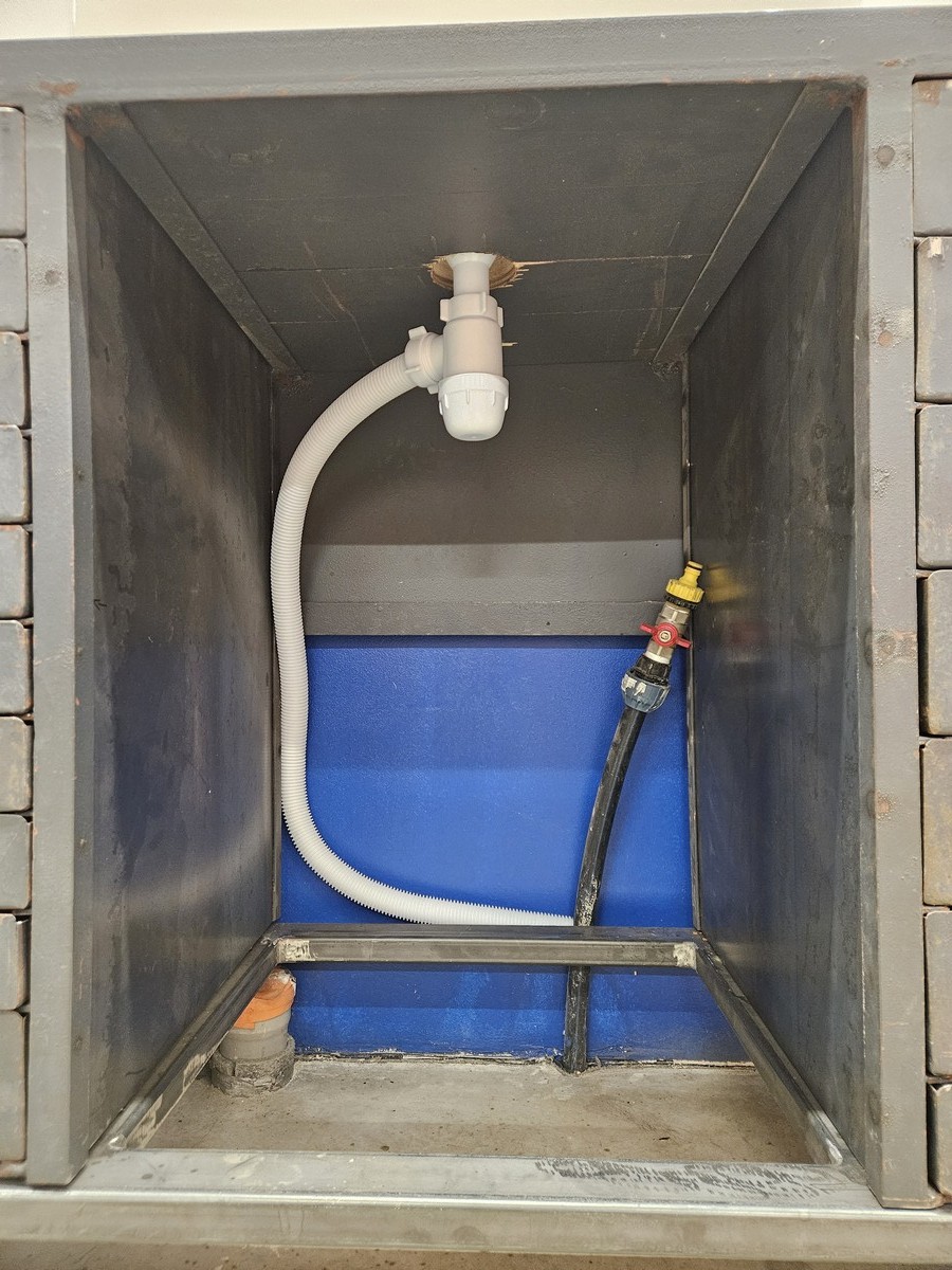

Enne seina äärde tõstmist paigaldasin boileri toitekaabli (3G2,5). See jookseb laua tagaseina puuritud august kuni boileri tagaküljeni laua küljeseina sees. Täpsemalt külgseina ja sahtli siinina töötava nurkraua vahelt. Tegin sinna eelenvalt väikesed toed, et kaabel kindlalt omal kohal püsiks ning liikuva sahtli teele ei satuks.
Valamu on keraamiline ning seetõttu päris raske. Mõõtudeks 55cm laiuses, 45cm sügavuses ning 18cm kõrguses. Eraldi seda kinnitama ei peagi. Püsib oma massiga kindlalt kohal. Alt pilti ei teinud, kuid kandvat pinda on sellel ligikaudu 40% ulatuses kogu põhja pinnast. Valamu valisin ruumi paremaks kasutamiseks teadlikult sellise, kuhu saab kraani otse külge kinnitada.
Kui kraan külge sai, siis läks paika filter koos kollektoriga.
Ja alles seejärel boiler. Identseid Kospeli boilereid, millel on erinev võimsus, on müügil neli erinevat - 3,5kW, 4,4kW, 5,5kW ja 6kW. Tulenevalt võimsusest (minul on 5,5kW) paigaldatakse sissetuleva liini sisse drossel, et kütteelement jõuaks töö ajal vee piisavalt soojaks kütta. Mida võimsam on boiler, seda suurema läbivoolu hulgaga drossel seal käib. Täpsemalt on tegemist Kospel EPO2-5 marki läbivooluboileriga. Ehk vett soojendatakse vaid siis, kui on tarbimine.
Boileri väliskesta põhja puurisin augu. Kui midagigi peaks sees lekkima hakkama, siis voolab vesi välja just selle koha pealt, kus see mulle kõige paremini silma hakkab. Boileri tagaseinas põhjast pisut kõrgemal tundus olevat tootja poolt tekitatud lekkeava, kuid see ei olnud asukohta silmas pidades kõige mõistlikuma koha peal.
Siin on kogu vajalik juba paigas. Hästi pisut pidin ühendusi jooksvalt ümber tegema, sest üks kolmikutest osutus defektseks (seina mikropragu). Kuna mõlemad kasutatud kolmikud olid sama tootja omad ning samast kauplusest, vahetasin mõlemad ka uute vastu ümber. Fotol on näha täiendav liin, mis läheb laua alla ning väljub küljelt. See ongi väljavõte veevoolikule kas siis kastmiseks, auto pesemiseks või teab milleks veel vaja. Selle tegin 20mm al-pex torust ning paigaldasin lahtivõetavate liitmikega. Kuna mul on probleem, et veetrassi satub väikese disainivea tõttu (ei hakka seda muret siin pikemalt lahkama) harva ning väga vähesel määral õhku, siis panin voolikuveele minevale liinile ka deaeraatori (automaatne õhutaja) peale. Muuks seda eriti vaja polegi, kuid kui natuke õhku näiteks survepesurisse satub, siis hakkab see rõhulülitit segama. Seetõttu seadsin filtri koos kollektoritega väikese kalde alla, et õhk pigem deaeraatori suunas liiguks.
Väljavõte veevoolikutele.
Keermete tihendamisel on mul üldjuhul abiks Loctite 55. Asendamatu asi väiksemate toruliitmike tihendamiseks.

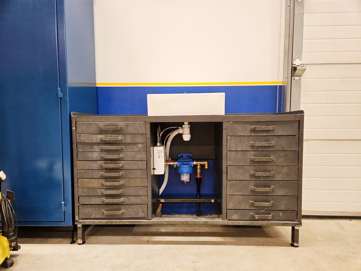

Päris esimene katsetus veega. Uskumatu luksusena tundub kraanivee olemasolu ning selle äravool garaažis. Veel enam, et lisaks külmale on kohe olemas ka soe vesi. Ei pea enam õues lumes või garaaži nurgakaevust ammutatud vees käsi pesema. Saab enne tuppa minekut inimese kombel seebiga käed ja näo puhtaks pesta Toungue Tootja hüüab maha, et see boiler suudab vooluhulga 2,6l/min juures tõsta vee temperatuuri 30 kraadi võrra ning selle saavutamiseks kulub 30 sekundit. Minul on puurkaevu vesi. See liigub maa sees puurkaevust ca 40-50m maja veesõlme ning sealt edasi ca 130-140m ringiga garaažini. Trass eraldi soojustatud ega soojendatud pole. Seega eeldan, et boilerisse tulev vesi väga palju põhjavee temperatuurist kõrgemaks ei soojene. Igatahes, kui kraanist vesi jooksma panna, siis ca 4-5 sekundiga on tunda, et hakkab soojenema. Umbes 15 sekundi pärast ei ole soojenemine käega enam tuntav, ehk käe jaoks on saavutatud maksimaalne temperatuur. Kuum pole, aga on parajalt soe. Ütleks, et selline keskmine duši all käimise vesi. 35-36 kraadi ehk? Hetkel rohkemat ei oskagi tahta.
Pärast lekete kontrollimist panin veefiltri/peakraani juurde enesele asjakohase meeldetuletuse. Püüad olla tähelepanelik, kuid ikka jääb üks täht vahelt ära.
Viimasena tuli sahtlite kord. Need on nüüdseks saanud piisavalt aega kuivamiseks.
Sahtleid on kokku 17. Vaatamata sellele, et neid on keskmiselt kahe erineva kõrgusega on nad tegelikkuses kõik pisut erinevad ning (!)erinevate esikülje plaatide kõrgustega pluss erinevate esikülje plaatide asetusega sahtli enda suhtes. See tähendab, et igale sahtlile on lauas oma kindel koht - mujale ta vaatamata visuaalsele sarnasusele ei sobi. Ja et selle õige koha üles leiaks, lõikasin enne värvimist iga sahtli tagaseina täkked, mis näitavad ära, kas on tegemist parempoolse või vasakpoolse sahtliga ning mitmendasse vahesse see kuulub. Kui täkked on tagakülje vasakus nurgas, siis on tegemist vasakpoolse sahtliga ning täkete arv näitab järjekorranumbrit. Paremat lahendust, mis säilitaks oma "loetavuse" ka pärast pikaaegsemat kasutust, ei osanud välja mõelda
Sahtlid läksid vaevata paika. Minu üllatuseks liikusid need nüüd oma värskelt värvitud põhjadega värskelt värvitud nurkraudadel imehästi. Poleks uskunudki. Tühi sahtel libiseb alusel iseenesest, kui sellele kerge inerts anda. Loomulikult muutub liikumine kuludes vaevalisemaks, kuid saan öelda, et mina pole varem nii hästi liikuvaid ilma laagriteta sahtleid kohanud. Kuivõrd sahtlid ei ole just suure mahuga, siis midagi väga rasket sinna sisse panna ei anna. Aga eks tulevik näitab kuidas kestavad.
Sellega saabki järjekordsele väikesele etapile garaaži teemas joone alla tõmmata. Laud oli ostetud teatava emotsiooni toel ja hilisema kahetsustundega, oli mõte korda teha ja maha müüa, kuid lõpetuseks jäi siiski omale ning sai vägagi kasuliku otstarbe. Seega, kellel tulevikus tekib mõte kraanivesi garaaži vedada, siis soovitan mugavuse kasulikuga kombineerida. Ja ehk saab mõni vana asi seetõttu uuele elule aidatud.

Tsitaat:Kuna mul on probleem, et veetrassi satub väikese disainivea tõttu (ei hakka seda muret siin pikemalt lahkama) harva ning väga vähesel määral õhku,
Mõtlesin juba siis kui jutt läks läbijooksuga boilerile. Nüüd selle õhujutu peale ütlen, et olen kohanud ühisveevärgis õhku, mis hommikuks kogunes kolanda korruse torusse. Vett ei tarbitud öösel. Katlamaja ka suvel ei andnud sooja vett ja tuli osta koonusekujuline soojendi kraani otsa. Samamoodi töötas läbiva vee olemasolul. Läbi põles vee sees olev spiraal aga hommikul esimese pesijaga. Spiraal oli nagu 50-60 aastat tagasi elektripliidil - lahtine. Alles teise spiraali põlemine tegi asja selgeks.
Vinge töö lauaga! Aga 3G2,5 kaabel 5,5 kW boileri jaoks kõlab kahtlaselt. Üldiselt pannakse sellele kaablile ette 16A kaitse, mis annab maksimaalseks võimsuseks ca 3,6 kW. Antud juhul tundub aga 25A kaitset vaja minevat ja sellisel juhul peaks 3G4 kaablit kasutama.
(13-01-2026, 18:50 PM)aavu Kirjutas:
Nii on. Sellised süsteemi rõhu langusele aktiveeruvad kütteseadmed on õhu suhtes väga tundlikud ning jahutuse puudumisel kuumenevad hetkega üle. Olen kümnete samalaadsetega, kuigi palju-palju suuremate ja võimsamatega oma töös aastate jooksul üsna palju kokku puutunud. Seega õhk süsteemis teema pole võõras. Ma nüüd ei teagi, kas minu boileril miskine ülekuumenemiskaitse ka sees on või mitte. Võiks juba olla sellise aja seade, kus tarbija lollusele on tähelepanu pööratud. Ei hakanud detailidesse laskuma. Igatahes arvestades minu tarbe- ja joogiveesüsteemi sattuva õhu hulka, selle sisenemise kohta ja lauaaluste komponentide ülesehitust ei pea boileri "kuivale" jäämist tavaekspluatatsioonis kartma. Inimliku vea vastu muidugi ei saa.
(13-01-2026, 23:43 PM)olli Kirjutas:  Vinge töö lauaga! Aga 3G2,5 kaabel 5,5 kW boileri jaoks kõlab kahtlaselt. Üldiselt pannakse sellele kaablile ette 16A kaitse, mis annab maksimaalseks võimsuseks ca 3,6 kW. Antud juhul tundub aga 25A kaitset vaja minevat ja sellisel juhul peaks 3G4 kaablit kasutama.
Tänud! 3G2,5 on tootja minimaalsena ette näinud. 6kW puhul on juba tõesti märgitud 4mm2 soonega kaabel. Hetkel ees Eatoni 16A B16 kaitseautomaat koos rikkevoolukaitsega. Kogu kaabeldus on 3G2,5. Ma oma teadmatuses elektriseadmetest ei osanud seda asja boilerit ostes tähelegi panna. Ma nüüd mõtlen, et miks see "rated power" 22+ kW pole veel automaadile mõjunud? Mida foorumi targemad ütlevad? Kas toimetada olemasolevaga ettevaatlikult edasi kuniks automaat ütleb, et enam nii ei saa või minna kohe poodi lahjema boileri või 25A automaadi ja 4mm2 kaabli järele?
(13-01-2026, 23:50 PM)Lauri_L Kirjutas:  Mida foorumi targemad ütlevad? Kas toimetada olemasolevaga ettevaatlikult edasi esimeste anomaaliate tekkimiseni või minna kohe poodi lahjema boileri / 25A automaadi ja 4mm2 kaabli järele?
Mine poodi, vaheta kaabel ja kaitse, on süda rahul.
16A kaitse ei lase 2,5mm2 kaablile liiga teha, selleks nõuded ongi. Testimise mõttes jäta soe vesi pooleks tunniks jooksma. Kui selle aja jooksul kaitset välja ei löö (termiline vabasti), on kõik ohutu ning võid rahulikult magada.
Kaitse kilbis on kaabli kaitseks.
 Hetkel on ju 16 A ja 2,5mm2 seega kõik on korras.
Pane tangid peale ja mõõda reaalne vool üle.
Kui tarbija hakkaks tarbima üle 16 A nii, et hakkab kaitse välja lööma siis jah tuleb vahetada mõlemad.
Antud juhul on muidugi tegu ka vähese kasutusega ja lühiajalise kasutusega tarbijaga ei suuda see seda kaablit soojaks ajada.
Eelkirjutajatel on 100% õigus.
Midagi ohtlikku ei ole (kui kaitse ei ole just mudaodav iina automaat, aga sul nagunii ei ole).
Minu juhtme ja automaadi vahetamissoovituse põhjus on "aga äkki"...
- on mingil põhjusel vaja pikalt sooja vett lasta joosta.
- ja paneb boiler kõik 5,5kW mängu.
Ja pisiasjad, aga sinu üldise pedantsuse juures hakkasid (või ei hakanud) silma  Wink
- kas kaabel läheb läbi avade laua metallis ilma viikudeta?
- ma oleks tõmmanud kaablile kõri peale, et oleks by-the-book ja noh aastakümnete plaanis võib ikka midagi teravat kuhugi valesse kohta pudeneda.
Tänan Telc, Roomik ja MeelisV. Asi minu jaoks palju selgem.
Kasutan hetkel boilerit ettevaatlikult edasi ning hoian kaablitel silma peal. Püüan omale ampertangid muretseda. Olen ennast mitu korda kokku võtnud, et teen selle ostu ära, aga tulemust pole siiani. Nüüd on jälle põhjust poodi minna. Uue 25A automaadi ning kaabli ostan igaks juhuks valmis. Hea kui on kapis olemas on. Kui siia ära ei kulu, siis majapidamises mujal varem või hiljem ikka.
@Telc
Kaabel läheb läbi avade laua metallis ilma viikudeta. Ei suutnud neid sinna kuidagi ära mahutada. Korralik kaablikõri oli samuti olemas, kuid ka see ei mahtunud. Mõlemad augud tegin kerge suurusvaruga ning viilisin servad ümaraks. Tagaseina augu juures vedasin kaablile igaks juhuks mõned keerud teipi peale. Boileri pool jään lootma boileri sees olevale kinnitusklambrile, mis kaabli üsna kindlalt fikseerib. Kaabel ise jookseb laua sees sisuliselt rennis. Kokku pannes vähemalt käega kaablit liigutades midagi kriminaalset ei näinud. Usun, et sai hea.

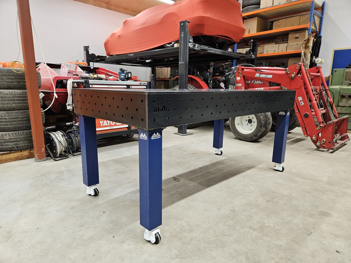

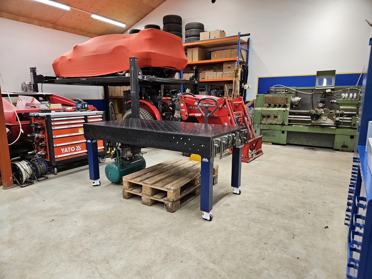

Kui ma laua ära tellisin, siis võtsin teadlikult kõige odavama jalgade lahenduse. Võimalik oli lisatasu eest osta ka nö mobiilsuspakett (reguleeritava kõrguse ja teisaldusrullidega jalad). See lisavarustus maksis aga 136 eurot ning kõrguse reguleerimine näpuga keeratava rullikuga mind väga ei motiveerinud. Tapab sõrmed ära ning millegi mehaanilisega kallale minnes lõhud mutri ära. Kuna minu jaoks on siiski äärmiselt oluline, et laud oleks kergelt ja kiirelt ruumis teisaldatav, siis ostsin analoogsed, kuid palju targema reglueerimismehhanismiga nö "upgrade'itud" rullid. Need on Holkie kaubamärki kandvad (Hiina wärk, US turustaja) rullikud, sõber aitas Amazonist tellida ning hinnaks kujunes 65€ komplekti eest. Arusaadavalt jõudsid rattad pea kolm nädalat enne lauda. Seega oli aega nendega tutvuda ja mõtteid koguda.

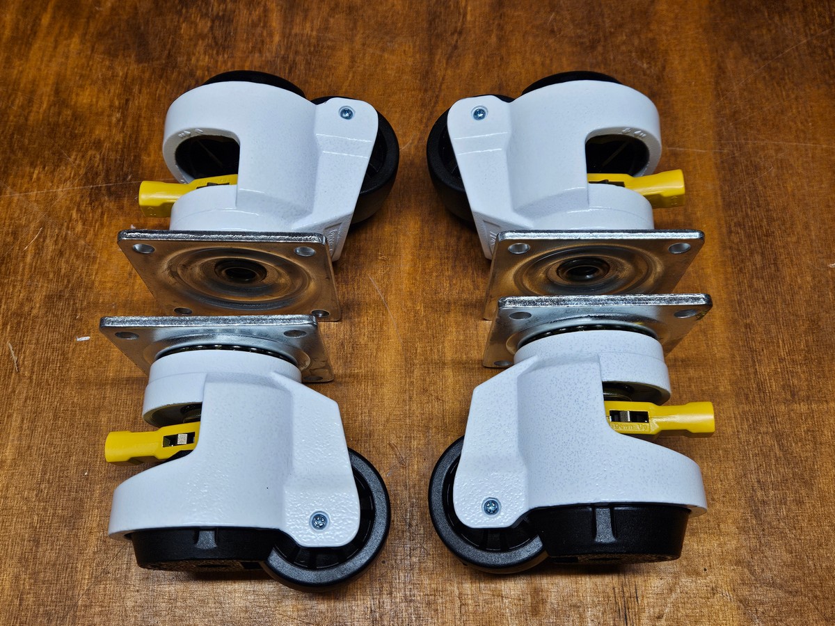

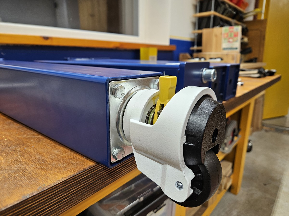

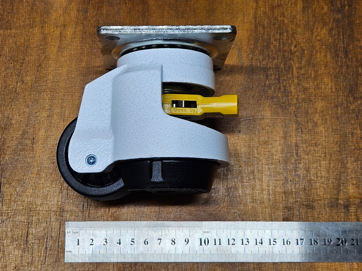

Mudeliks on Holkie TD80 alusplaadiga mudel. Maksimaalseks kandevõimeks on sellisel komplektil (4tk) 1200kg ning tõstekõrgus maast on 7mm. Mis kõige tähtsam, reguleerimiseks ei pea sõrmega käsiratast(?) kruvima, vaid üles-alla liigutamiseks on kõige lihtsam käristi mehhanism. Samasugune nagu käepidemega talidel ja narredel. See muudab suure massi tõstmise-langetamise vägagi kergeks. Tööpõhimõte on lihtne - metallkorpuses on jägalt fikseeritud tugiratas laua/kapi/milleiganes liigutamiseks. Ratas on paksu võlli/sõrme peal, mis asub korpuse süvendis. See väike kruvi fotol on vaid võlli/sõrme süvendisse paigale stoperdamiseks. Tugipind on aga korpuses läbi narre üles-alla liigutatav - see istub sisuliselt keermelatil, mis on omakorda korpuses tugilaagril. Liigutades tugipinda alla, tõuseb rullik ühel hetkel maast lahti ning nii ongi. Ehk tegemist on nii teisaldamist võimaldava, kui ka laua kõrgust (loodimist) võimaldava lahendusega. Ehk kui mul on mitme kaldega põrand, siis laud ei jää suure kalde puhul mitte kahele jalale kaaluma, vaid võimalik on kõik jalad ühtlaselt vastu maad suruda ning seejärel asi loodi ka ajada. Väga mugav, väga lihtne ja võrdlemisi kuluefektiivne lahendus. Pole ime, et selliseid rattaid üle maailma meeletus kogustes müüakse. Mina kasutan neid esmakordselt.

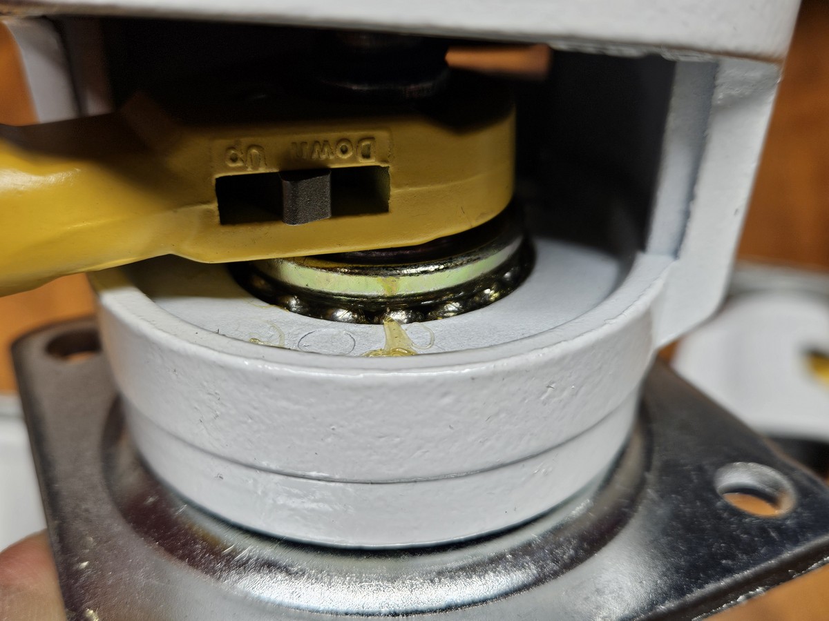

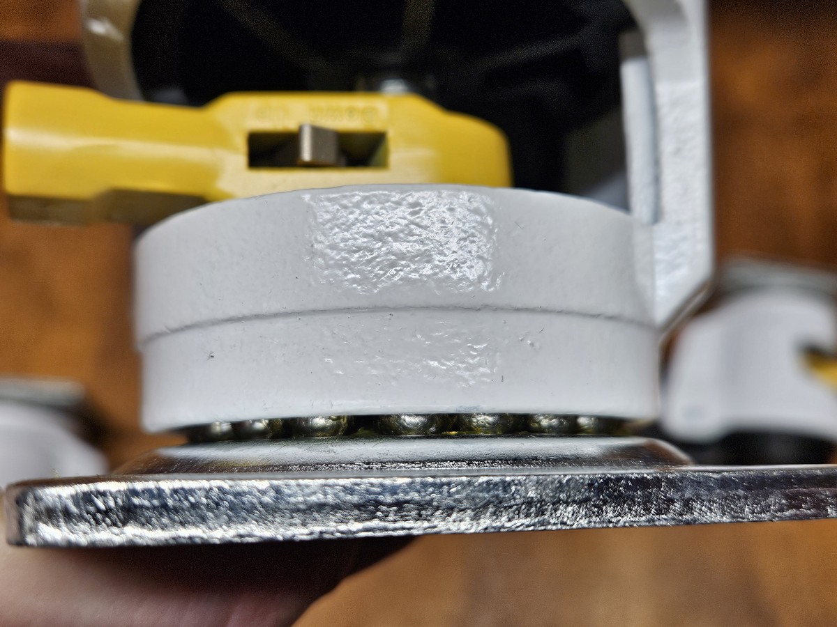

Siin paar fotot laagritest. Kenad ja tummised laagrid, isegi määret on korralikult pandud.
Eeltöö oli mul kenasti ära tehtud ning valitud said rattad, mille 90*90[mm] tugiplaat istus täpselt nelikanttoru sisse keevitatud tugiplaadile. Seal olid muidugi keevisõmblused, sellepärast panin kinnituskohtade alla distantsseibid ja vahetüki, mis tagavad piisava tugipinna ning selle, et tugiplaat jala sees ei väänduks ega nurga alla ei jääks.
Iga 10mm plaadi sisse puurisin neli auku (kokku 16 auku), keermestasin ning rattad läksid paigale poltidega. Väga-väga täpselt sobisid ning üldpilt jäi viisakas. Aega kulus sellele vaiksele (loe: mõnuledes) pusimisele terve päev. Aeg-ajalt käisin ikka mõne tiiru ümber laua pakendi ka.
Kui laua jalad olid kenasti ette valmistatud, siis asusin laua enda kallale. Järgmisel päval ja pidulikult hommikul esimese asjana. Laua plaat on raske, seega jalgade alla panemiseks tõstsin selle alusekahvlitega üles. Nagu näha, siis küljed on juba paljad, kuid "kaant" pole veel maha võtnud. Esimesest pilgust külgedele oli selge, et see laud on korralik tööriist. Vähemalt minu vajadusi silmas pidades. Elevus oli laes - ootasin viimase katte eemaldamisega. Laua alt nurkadest vaatasid vastu jalgade vastused ehk teine komplekt 10mm paksusega tugiplaate. Kruvisin jalad alla ning esimese asjana mõõtsin ära, jalgade omavahelised vahekaugused. Nagu joonlauaga löödud, millimeetri pealt kõik ühel kaugusel. Väga äge! Nüüd jäigi viimase liigutusena pidulikult viimane lainepapist kate eemaldada...
Selline ongi - ja on täpselt selline ning natuke paremgi kui ideaalis lootsin! Rattad kannavad hästi ning kogu see mass on kergelt liigutatav sinna kuhu vaja. Minu jaoks päris esimene oma metallitöö laud. Ametlikus keeles küll 3D keevituslaud, kuid kuna seal annab mõnusalt pea kõik metalli töötlemisega seonduv ära teha, siis minu jaoks ikkagi metallitöö laud. Kõige suurem väärtus minu silmis on universaalsus ning asjaolu, et eraldi kruustangide vajadus sisuliselt puudub ja seetõttu püsib töötasapind mõnusalt sile.

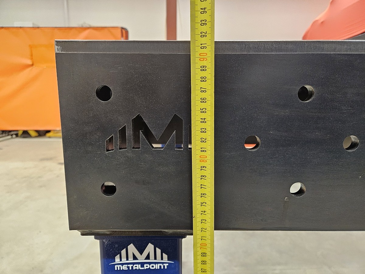

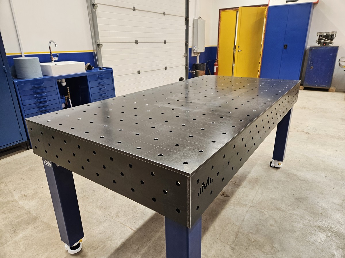

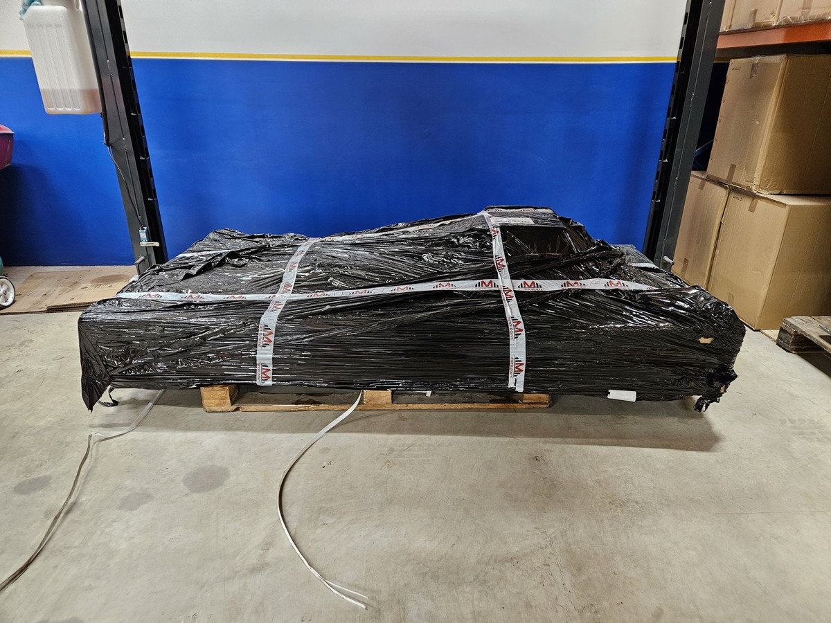

Laud on toodetud Poola ettevõtte Metalpoint poolt. Täpsemalt on tegemist mudeliga Metalpoint S21. Plaadi mõõdud on 1m*2m ning töökõrgus reguleeritav 850-900mm. Kuna minu lauale läksid alla rattad, siis on töökõrguste vahemik reguleeritav väiksemas ulatuses ning jääb 91,5cm juurde. Olen ise pikem inimene ka, seega olemasolev kõrgus on vägagi sobiv. Laua enda kandevõime on 2900kg (limiteerivaks elemendiks on käesoleval juhul rattad), augu süsteem on 16mm ning augud asetsevad 10cm*10cm ruudustikuna. Ruudustik ise on laua pinnale aukude vahele graveeritud. Kui plaadil on augud otse, siis külgedel diagonaalis. Ja nagu selliste laudade puhul ikka, on pinna tolerantsiks kogu ulatuses lubatud vähem kui 0,5mm. Minul ühtegi tööriista pole, millega seda usaldusväärselt kontrollida ja ega see minu töö juures lõpptulemusele ka ei mõju. Laud ise (v.a jalad) on valmistatud SSAB Domex S355 MC terasest.
Laua plaat ja küljed on mõlemad valmistatud 12mm teraslehest. Võimalik oli valida ka 15mm paksune materjal. Külgede kõrgus on 185mm pluss 12mm pealmise osa paksus. See võimaldab külgedele diagonaalis puurida kolm augurida.
Plaadi alused (või siis sisesed) jäikust lisavad tugiribid on valmistatud 8mm paksusest teraslehest kõrgusega 185mm. Need asetsevad 50cm*50cm ruudustikuna ning on nii külgedega, töötasapinnaga kui omavahel lühikeste õmblustega kinni keevitatud. Töö on kenasti puhas ning laserlõigatud detailidel mingeid olulisi kõrvalekaldeid ei tähenda. Laua kogukaaluks koos jalgadega on 380kg(+/-). Ehk pole ime, et väikese traktori tagarattaid hakkas kergemal pidurdamisel maast lahti kangutama, kui laud pikkade alusekahvlite otsas kõikus.
Ma ei tea kuidas teistega, aga minul võtab selline kena vaatepilt küll silma niiskeks Rolleyes . Päris mitmed tööetapid saab nüüdsest täpsemalt, hõlpsamalt ja kiiremalt tehtud.

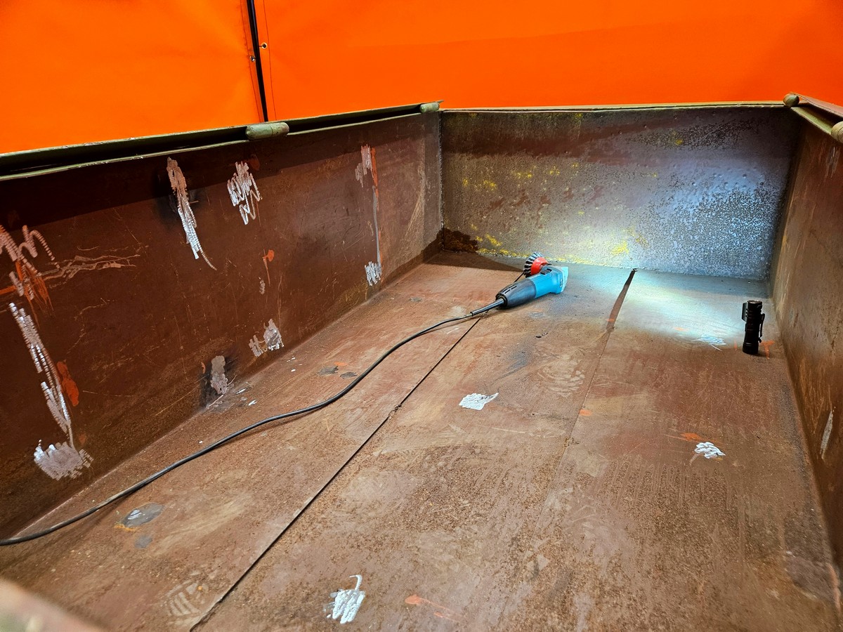

Vot selline monstrum-kapp seisab mul juba pea pool aastat garaaži nurgas ja ootab oma aega. Ideaalis oleksin soovinud, et hobigaraažis oleksid kõik sellised kapid. Need on äärmiselt tugevad, rasked ning kannatavad mida iganes. Nõuka ajal leidus neid pea igas töökojas. Täna paraku juba üsna harvad leida. Selle kapi ostsin Kuldse Börsi kaudu suvel Saaremaalt. Siis oli see juba erakätes ning mitte sihtotstarbelises töökojakasutuses. See kapp on siiani ilmselt ainuke metallist mööbliese garaažis, mille olen soetanud kindlal eesmärgil.
Põhjus peitub üleval oleval fotol. Ehk siis metallijääkide hunnikus, mis on ilmselt pea et iga garaaži paratamatu ning lahutamatu osa. Minul on selline tekkimas pukkidel seisva Lotuse alla. No ei ole sugugi ilus ega kohane vaatepilt.
Et sellest veel ei piisaks, on teine hunnik tekkimas ühte kolmest laokonteinerist ning kui aus olla, siis kuuri all on ka oma... Ehk siis kapi, eelkõige võimalikult suure koormustaluvusega kapi, soetamise eesmärk oli sellest teha organiseeritud rauajääkide kapp. Et on garaažis olemas, sealt saaks enamiku vajaliku võtta ja sinna saaks veel kasutatavad ülejäägid panna. Lisaks on tööruum puhas ning romumetall silma alt ära. Õue kogumiskasti läheksid sellisel juhul vaid kokkuostu eelseisundis palad ning kuiva konteinerisse ladustaks tulevikus vaid pikad palad, mida pidevalt vaja ei lähe ning mis oma olemuselt vähe ruumi võtavad. Kõike prahti ka ei saa kokku koguda, seega hakkaks ülaltoodid viisil jäätmekäitlus ning sorteerimine minu jaoks kõige paremini tööle.

Kõigepealt lõikasin mittekasutatavad tükid välja, seejärel kasutatava metalli mõõtu ning vajalikud kohad nurga alla.
Minu poolstatsionaarne töökoht näeb nüüd välja selline. Laud on paigas ning vajadusel lükkan ratastel ekraanid ümber. Üldiselt rändavad kõik ratastel sõidukid töö tegemise ajaks garaažist välja ning pärast tööde lõppu ja koristamist tagasi sisse. Traktorile ja tõstukil olevatele masinatele saab erandi teha.
Pärast puhastust nurklihvijal traatharjaga näeb vanametall juba päris talutav välja.
Seejärel tükid rakisesse ja punktid liitekohtadesse peale.
Poolfabrikaadi proov kapi peal. Seekord tundus, et sai esimese korraga täpselt paras.
Ning lõpuks sai raam lõplikult kokku keevitatud. Üle pika aja on päris mõnus inimlikus asendis tööd teha. Põlved ja selg kiidavad.
Raami jalgadeks läksid keevituslauaga algselt kaasas olevad jalad. Need on igati tugevad ja stabiilsed. Sobivad hästi suuremat raskust kandma ning on päris suures vahemikus reguleeritavad.
Lõpptulemus
Järgnevalt võtsin ette puhastustööd. Ehk suurema rooste mehaaniline eemaldamine nii põhja alt kui kapist seest. Töövahendiks nurklihvija koos terasharjaga. Püüdsin taas eemaldada rooste nii, et võimalikult palju kasutatavat alusvärvi jääks alles.
Ehk peamiselt oli eemärk lahti saada just sellisest lahtisest roostest. Leidus seda aga pea igal pool.
Nurkade puhastamisel, kuhu suurema harjaga ei pääse, oli abiks akutrelli otsas väike terashari. Surud nurka ning üsna lühikese ajaga on tulemus päris hea.
Umbes nelja tunniga olid sise pinnad mulle rahuldavas ulatuses üle käidud. Siit edasi saab juba hakata midagi sisse ehitama. Lõpetuseks ajasin kapi jalgadele püsti, et seda mugavam liigutada ja sättida oleks.
