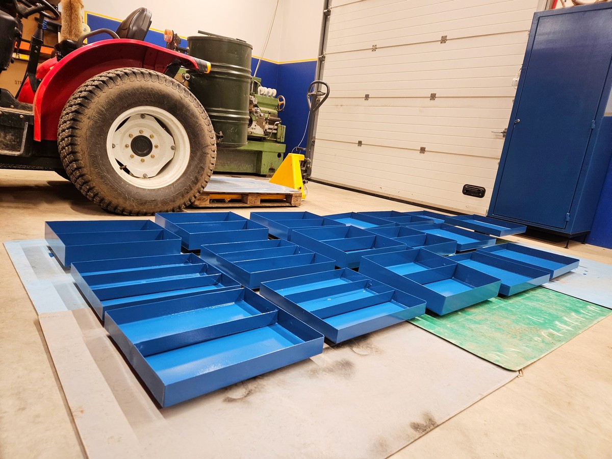

See on tüüpiline, et kõige ebamugavam töö jäetakse viimaseks - nii ka minul. Sahtlid. Palju sahtleid, tervelt 17 selle võrdlemisi väikese laua kohta. Kusjuures iga üks on neist pisut erineva kõrgusega. Sovietiaegne käsitöö, pole midagi parata. Sahtlitega oli tegelikult nii, et need väga hästi algselt käia ei tahtnud. Peamiseks põhjuseks oli see, et sahtli küljed olid liiga täpsed tehtud ning need hakkasid kohati käima vastu ülemise riiuli tugesid (nurkraudade alosa, millele toetus ülemine riiul). Selle vea parandasin tegelikult juba varem, lihvides nurklihvijaga pea kõikide sahtlite küljed umbes millimeetri jagu maha. Eks seal oli üksjagu leiutamist ka, et kuhu üks või teine sahtel käib - märke ju peal polnud. Paar sahtlit pidin isegi lahti lõikama ja sügavuses pisut lühemaks tegema, sest esikülg kippus võrreldes teistega liialt välja ulatuma. Ülemisi sahtleid modifitseerisin samal meetodil selleks, et sahtli esiosa ikka kergelt töötasapinna alla sõidaks, vältimaks sinna kogunenud vee sahtlisse tilkumise, kui selline oht tekkima peaks.
Iga sahtel sai igast küljest ning seest ja väljast nurklihvija abil puhtaks nühitud. Loomulikult täpselt nii palju, kui minimaalselt vaja. Krunt all oli tugev ning seda polnud mõtet maha võtta.
Seejärel tolm minema ning ksüleeni ja lapiga pinnad rasvast/jääkidest puhtaks. Sahtlitega tegelemisele kulus peaaegu terve päev ilma lõunapausita. Aga tulemus sai hea. Sahtlid on hästi tehtud, tugevad ning kenasti vormis. Kuskilt midagi kõver otseselt pole, põhjad siledad ning käepidemed terved. Valmistamisel on meister nendega mehiselt vaeva näinud. Kui päris aus olla, siis mina aru ei saagi, kuidas need täpselt tehtud on. Ühtegi liitekohta ega keevituse-punktkeevituse kohta nagu näha polegi. Ainukesed nähtavad kohad on vaheseinte paigaldamise käigus punktimisel tekkinud. Arvestades tootmisaega kõva respekt!
Nagu näha, siis sahtleid on sellel laual kolme erineva "sisuga". 6tk on seest tühjad, 8tk on keskelt vaheseinaga jagatud kaheks ning 3tk vaheseintega suisa kolmeks. Mulle iseenesest on madal sahtel mokka mööda. Hea teatavaid tööriistu ja tööriistakomplekte kompaktselt kindlasse kohta ära mahutada. Unustasin eelmiselt omanikult küsida, et milleks selline ülesehitus algselt mõeldud oli. Tõesti viilide, mutrivõtmete jms tööriistade hoiustamiseks? Mida veel uuselamurajooni kortermaja keldris sellist on, mis taolisi sahtleid vajab?
Igatahes esimene kiht värvi sai edukalt peale. Esimese ringiga jäid siis vaid sahtlite alaosad värvimata. Nendega toetuvad sahtlid puutükkidele kuivamise ajaks. Värvisin taas samamoodi nagu lauda. Esmaslt pintsliga keerulisemad kohad ning sisenurgad, seejärel 10cm rulliga suured pinnad.

Pärast 24 tundi kuivamist keerasin sahtlid tagaküljele püsti, värvisin altpoolt ning veelkord küljed ja esikülje koos käepidemega. Eelmine kate oli kenasti siledaks vajunud ning pärast teist kihti sai välimus juba üsnagi kaubanduslik.

Viimasena tuli sahtlite kord. Need on nüüdseks saanud piisavalt aega kuivamiseks.
Sahtleid on kokku 17. Vaatamata sellele, et neid on keskmiselt kahe erineva kõrgusega on nad tegelikkuses kõik pisut erinevad ning (!)erinevate esikülje plaatide kõrgustega pluss erinevate esikülje plaatide asetusega sahtli enda suhtes. See tähendab, et igale sahtlile on lauas oma kindel koht - mujale ta vaatamata visuaalsele sarnasusele ei sobi. Ja et selle õige koha üles leiaks, lõikasin enne värvimist iga sahtli tagaseina täkked, mis näitavad ära, kas on tegemist parempoolse või vasakpoolse sahtliga ning mitmendasse vahesse see kuulub. Kui täkked on tagakülje vasakus nurgas, siis on tegemist vasakpoolse sahtliga ning täkete arv näitab järjekorranumbrit. Paremat lahendust, mis säilitaks oma "loetavuse" ka pärast pikaaegsemat kasutust, ei osanud välja mõelda
Sahtlid läksid vaevata paika. Minu üllatuseks liikusid need nüüd oma värskelt värvitud põhjadega värskelt värvitud nurkraudadel imehästi. Poleks uskunudki. Tühi sahtel libiseb alusel iseenesest, kui sellele kerge inerts anda. Loomulikult muutub liikumine kuludes vaevalisemaks, kuid saan öelda, et mina pole varem nii hästi liikuvaid ilma laagriteta sahtleid kohanud. Kuivõrd sahtlid ei ole just suure mahuga, siis midagi väga rasket sinna sisse panna ei anna. Aga eks tulevik näitab kuidas kestavad.
