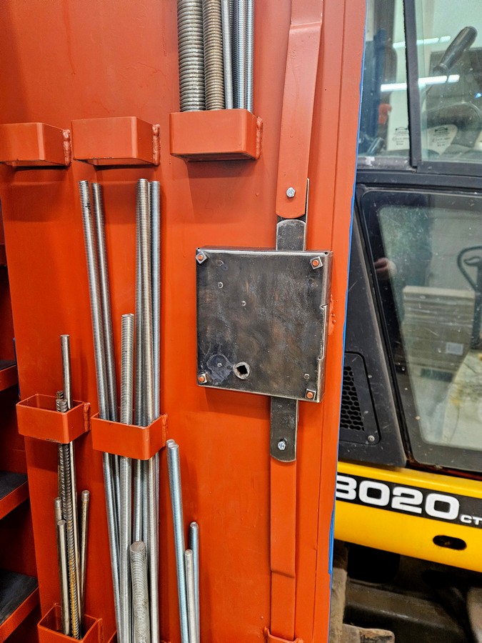

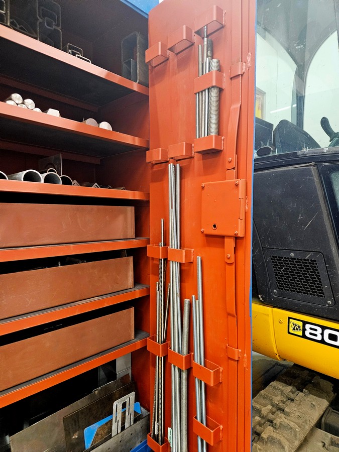

Hetkel oli veel tühjaks jäänud kapi parempoolse ukse sisepind. Sinna otsustasin teha hoiukohad varrastele ja keermelattidele. Siin tuli metallihunnikust abiks 80x40x4 nelikanttoru.
Nelikanttoru on sisuliselt valmis element igasuguste peenemate varraste, keermelattide jms hoiustamiseks. Lihtsalt lõika paraja pikkusega jupid ning keevita paika. Alumistele tükkidele tegin loomulikult ka põhjad alla.
Väikese mõõtmise ja planeerimise tulemusena sai selliseid välja lõigatud 16tk, roostest puhtaks nühitud ning neljale põhjad alla keevitatud.
Hakkasin rida-rea haaval neid paika keevitama. Pidevalt tuli proovida, et kuidas materjal seal vahel käitub. Nagu näha, siis vaid kahest ei piisa. Kui pikem materjal sisse panna, siis vajuvad otsad liiga küljele. Kui panna tükid teineteisest liiga kaugele, siis ei saa enam ka lühemaid juppe hoiustada. Minul jäi siinkohal iga rea vaheks, mõõdetuna alaservast alaservani, 32cm.
Sellel uksel on ju veel riivid ja luku koht ka. Neid kinni ehitada ei saa. Seega vasakpoolne ja keskmine tulp tuleb pikema materjali jaoks ning paremale poole teen kaks komplekti taskuid - ühe allapoole ja teise ülespoole lukku lühema materjali jaoks. Riivid mahuvad veel nende kõrvale.
Kui suurem paigutamine ja keevitamine valmis, siis tegin kiire proovi käe-jala kaugusel vedeleva metalliga. Panin igasse taskusse midagi, et kontrollida, kuidas püsib ja kui kerge või vaevaline seda sinna panna on. Eks väga pika keermelati sisestamine ülevalt alla on natuke ebamugav, kuid ega seda sealt iga päev välja ei peagi võtma. Samas on nii kenasti sorteeritud, nähtaval ja muust metallist eraldatud. Millegi muu üle esialgu väga kurta ei oskagi. Sarnaselt vasakpoolsele uksele hakkas ka parempoolne uks kenasti kinni käima ning sinna paigaldatud taskud vastu sisemisi riiuleid ei lähe.
