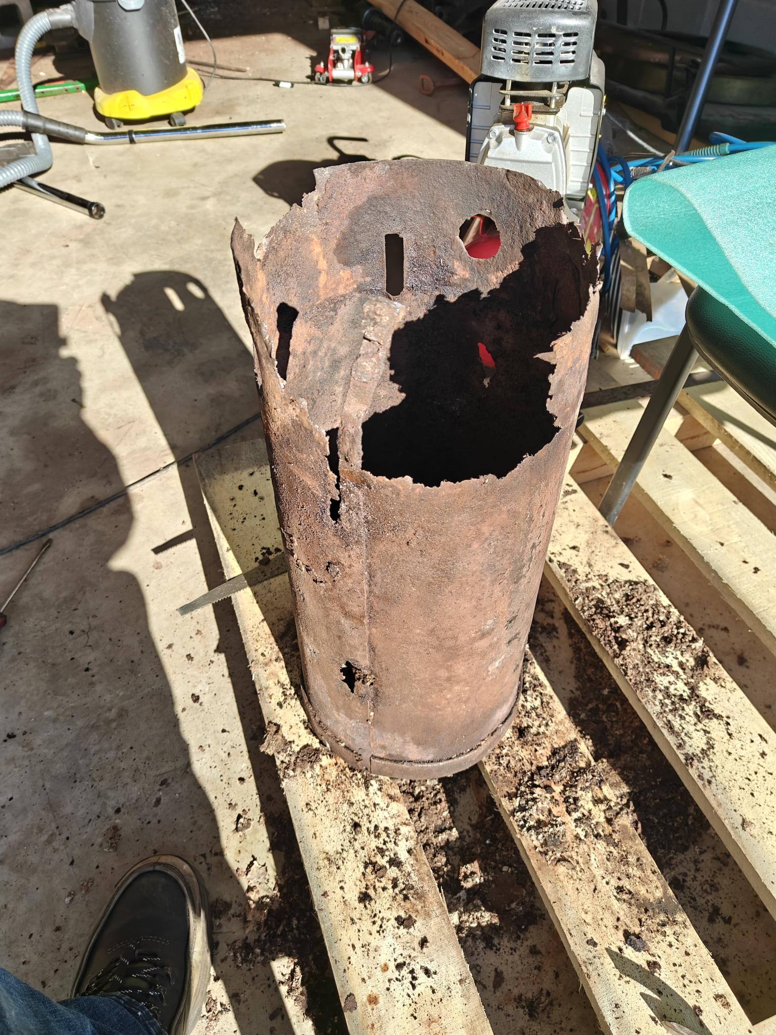

Keerasin katla küllili ja kohe aru saada. Põhi pole enam originaalne. Mingid nõukaegsed pliidirestidest käkerdised kokku keevitatud ja terve põhi vahetatud. Milline ta algselt oli, kahjuks ei tea keegi.

Eemaldasin katla põhja. Tõenäoliselt nõukaaegne käkk. Keevitatud robustselt põhja külge. Milline oli originaal. Tõenäoliselt meenutas suurt madalate äärtega kaussi, mis kinnitus põhja külge poltidega (poldi augud on alles) , et seda saaks eemaldada ja torude vahelt puhastada. Kõigepealt tuleb muidugi taastada rooste poolt hävitatud äär. Milline oli aga seal rest, sellest pole õrna aimugi.
