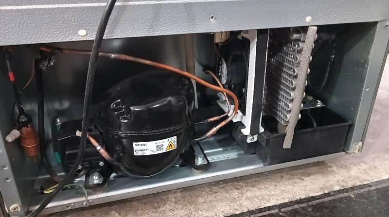

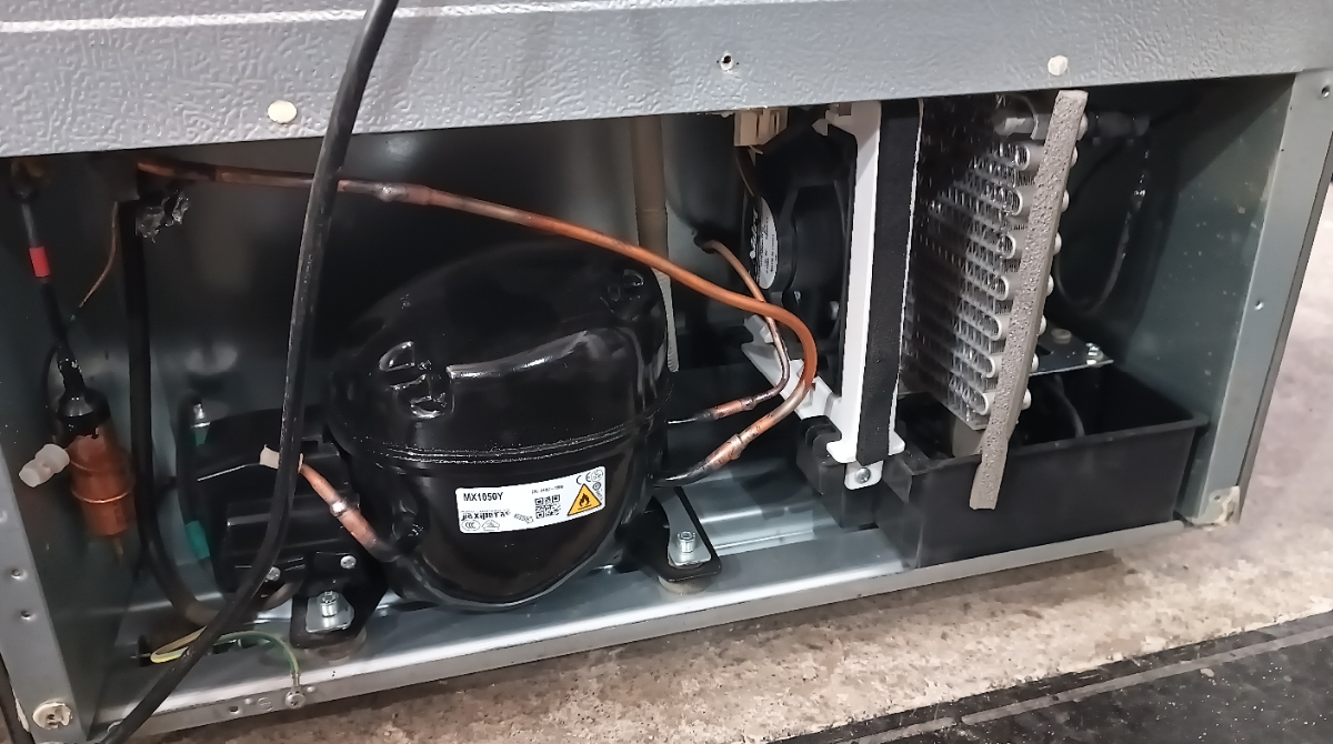

Peaaegu 5 aastat meie koopa mehaanikutele õlut jahedas hoidnud hisense RL481N4BIE jahekapp(ilma sügavkülmata) ei jahuta enam.
Tagumise katte eemaldamisel vaatab vastu selline pilt:
Kompressor töötab ilma ühegi kahtlase helita. kondensaatorisse minev toru on leige.
Arvamused teretulnud, kas on mõtet seda mingil moel elustada - otsida lekkeid, täita vms.?
Aga anduri seisund?, kui selle arvates on jahe siis ei jahutagi

(01-07-2026, 22:12 PM)honkomees Kirjutas:  Aga anduri seisund?, kui selle arvates on jahe siis ei jahutagi
Mehaanilist andurit/termostaati sellel kapil pole. Ei ole ka mingeid sügava/tavakülma vahel suunavaid klappe, kuna sügavkülma lihtsalt pole.

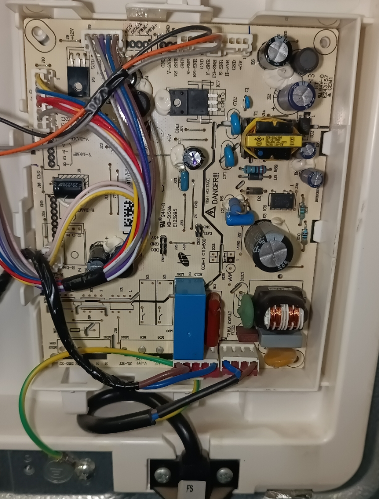

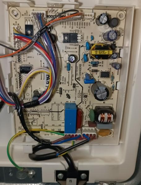

Kompressor vaikselt nagu toimetab, käega katsudes on surin sees. Kapi tagaküljel eraldi luugi all on selline kooslus
Seal paistab lihtsalt, et elwktrijuhe tuleb sisse ja läbi relee juhitakse kompressorit. Homme mõõdan seal särtsud igaksjuhuks ära.
Külmaine R600a, mida pile ka nagu omal riiulist võtta.
Ilma temp. andurita ei toimeta ükski külmik. Masina koodi järgi otsides on kusagil selline vidin peidus:

Ise pidin ka just sügavkülma muret lahendama ja vaatepilt sarnane nagu Isandpauk fotol - kas kompressor võibki suuremal raputamisel seestpoolt kolksuda? Võimalik, et oligi vaid külmakapi tasakaalu ajamise probleem, et ei koliseks, aga hea oleks siiski teada.
(02-07-2026, 09:47 AM)maaks Kirjutas:  Ilma temp. andurita ei toimeta ükski külmik. Masina koodi järgi otsides on kusagil selline vidin peidus:

ja otsida tasuks seest/eestpoolt, mitte tagant. Tavaliselt kusagil mingi krõksuga plaadikesega kaetud ava ja siis seina vahele juhtmega suunatud andur.
Selles, et seal kuskil andur on, ma ei kahtle absoluutselt. Lihtsalt hetkel paistis asi nii, et kompressor töötas, kondensaatori jahutusventilaator käis ringi ja ainult aurusti polnud külm ja kondensaator soe. Seal puuduvad igasugused muud jublakad külma reguleerimiseks peale kompressori sisse-välja lülitamise. Täna õhtul lahkan asja edasi.
